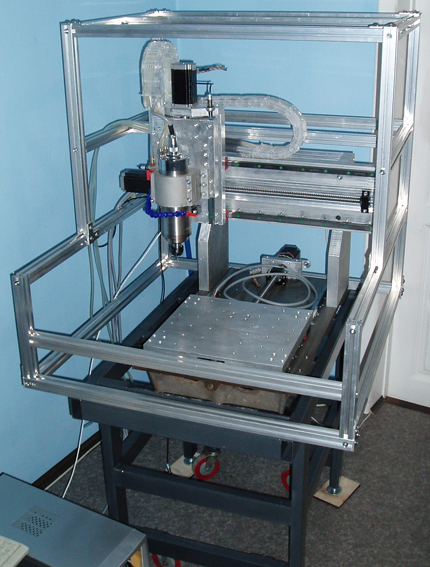

Захотел немного отчитаться...
Установил индуктивные датчики дома, сделал и установил самодельные кабелеукладчики.
Сделал и установил подставку под станок, начал думать над защитной кабиной. Склоняюсь к торговому профилю. С виду профиль хлипковат, но когда увидел в магазине сколько на витрины из такого профиля грузят - решил делать из него.

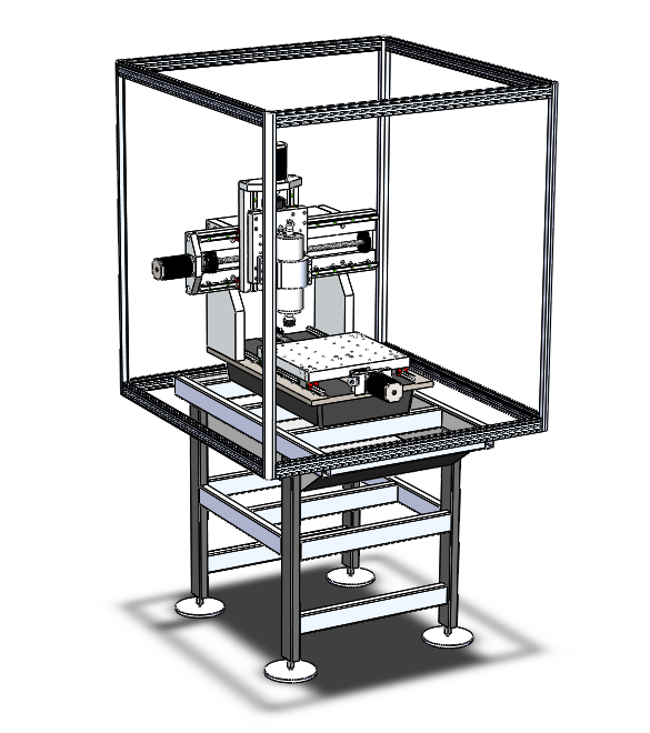

Хочу сделать нечто подобное, а там посмотрим...

Re: Наследник китайца CNC 3040
Добавлено: 15 сен 2014, 15:22
Профиль хлипковат, самое плохое, что он скорее всего будет дребезжать...
А в остальном нормальный...
Да, про дверки не забудь :)
Добавлено: 15 сен 2014, 16:17
Дрюня
Меня тоже смущает торговый профиль, но вон у niksooonа на лазере обшивка из него шикарная Re: как я лазер строил....... #2
К тому же на моём лазере крышка размером 1580 х 940 мм (прямоугольник с одной перемычкой) уже 4 года функционирует, она из такого профиля

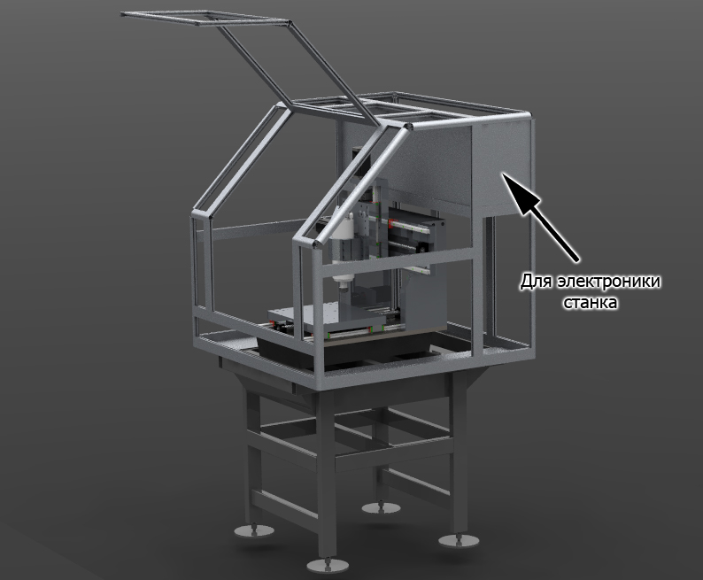

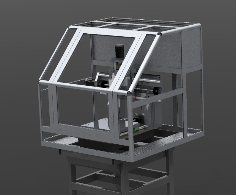

Уже несколько дней маюсь над вариантом корпуса для станка. Получается как кабина башенного крана. Как Вам такой вариант? (Ещё не остеклён)
Добавлено: 17 сен 2014, 16:19
solanto
Красиво. Надо подумать тоже в эту сторону. На выходных надо по нашим витринным мастерским прошвырнуться. К стати не знаешь сколько стоит алюминиевая вставка?
Добавлено: 17 сен 2014, 16:27
ukr-sasha
Дрюня писал(а): Как Вам такой вариант?
Бомба! :good:
А сбоку где то, я так понимаю, будет на подвижном кронштейне монитор с клавой?
Только я бы дно короба делал наклонным к центру и с отверстием - для стружки.
Добавлено: 17 сен 2014, 16:41
Дрюня
ukr-sasha писал(а): Бомба! :good:
Про монитор с клавой угадал, только это в будущем, а пока монитор сверху постоит. Про наклонное дно тоже думал, но пока так, а там посмотрим...
solanto писал(а):Ну вставлять ты будишь только стекло или ещё алюминий. Если алюминий тоже, то в какую цену квадратный метр обходится?
Про остекление пока не решил. Что то закрою композитными панелями, что то прозрачным акрилом, а может и фанерой влагостойкой с покраской...
Добавлено: 17 сен 2014, 16:44
nERV
На влагостойкой фанере краска держится плохо.
