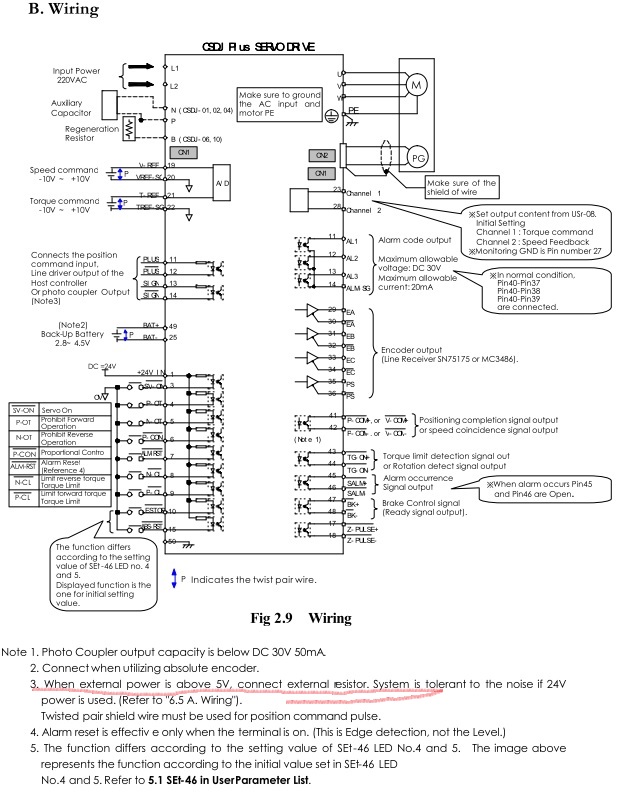

Nick писал(а):Я что-то не вижу особой разницы по подключению... И там и там два провода + и - и больше ничего... (остальное внутри контроллера).
так что у нас внутри контроллера? дифференциальный выход или открытый коллектор? напряжение 5В?
соединение сервопривода.jpg (2968 просмотров) <a class='original' href='./download/file.php?id=28750&mode=view' target=_blank>Загрузить оригинал (146.79 КБ)</a>
Re: Проект станка 2.2kW 2000х1000х100мм 4axis
STEP/DIR INTERFACE
The 7I76 provides five channels of step/dir interface with buffered 5V differential
signal pairs
. Each differential pair consists of two complementary 5V outputs. The
differential signals allows reliable signal transmission in noisy environments and can
directly interface with RS-422 line receivers. Step motor drives with single ended inputs
connect to just one of the STEP and DIR signal outputs, that is either the STEP+/DIR+ or
STEP-/DIR- signals, with the unused signals left unconnected at the 7I76. The input
common signal on drives with single ended inputs connects to the 7I76s GND or 5VP pins
depending on the drive type.
дифференциальный.

значит цепляю напрямую к серводрайверу?
да

"серво он" тоже через линукс снс можно включить (ведь надо замкнуть на минус 24В 3 контакт и подвести +24В на контакт 1 на серводрайвере?)? теперь по частотнику. понял про подключение +-10В. а как запускать и останавливать через 7I76?
Kulibin74 писал(а):серво он" тоже через линукс снс можно включить (ведь надо замкнуть на минус 24В 3 контакт и подвести +24В на контакт 1 на серводрайвере?)?
А, это да, можно. Для этого надо тогда включить field io на 7i76, и потом на нужные номера контактов завести axis.N.amp-enable-out для каждой оси.
Kulibin74 писал(а):теперь по частотнику. понял про подключение +-10В. а как запускать и останавливать через 7I76?
Там в той же колодке есть выводы ena+- это по идее вкл/выкл + еще пин направления.

Nick писал(а):Там в той же колодке есть выводы ena+- это по идее вкл/выкл + еще пин направления.
Не, для останова на вход подать 0V, вращение - больше нуля.
А "правильный" шпиндель при активном Enable и нуле на входе всегда будет останавливаться в одной и той-же позиции.
