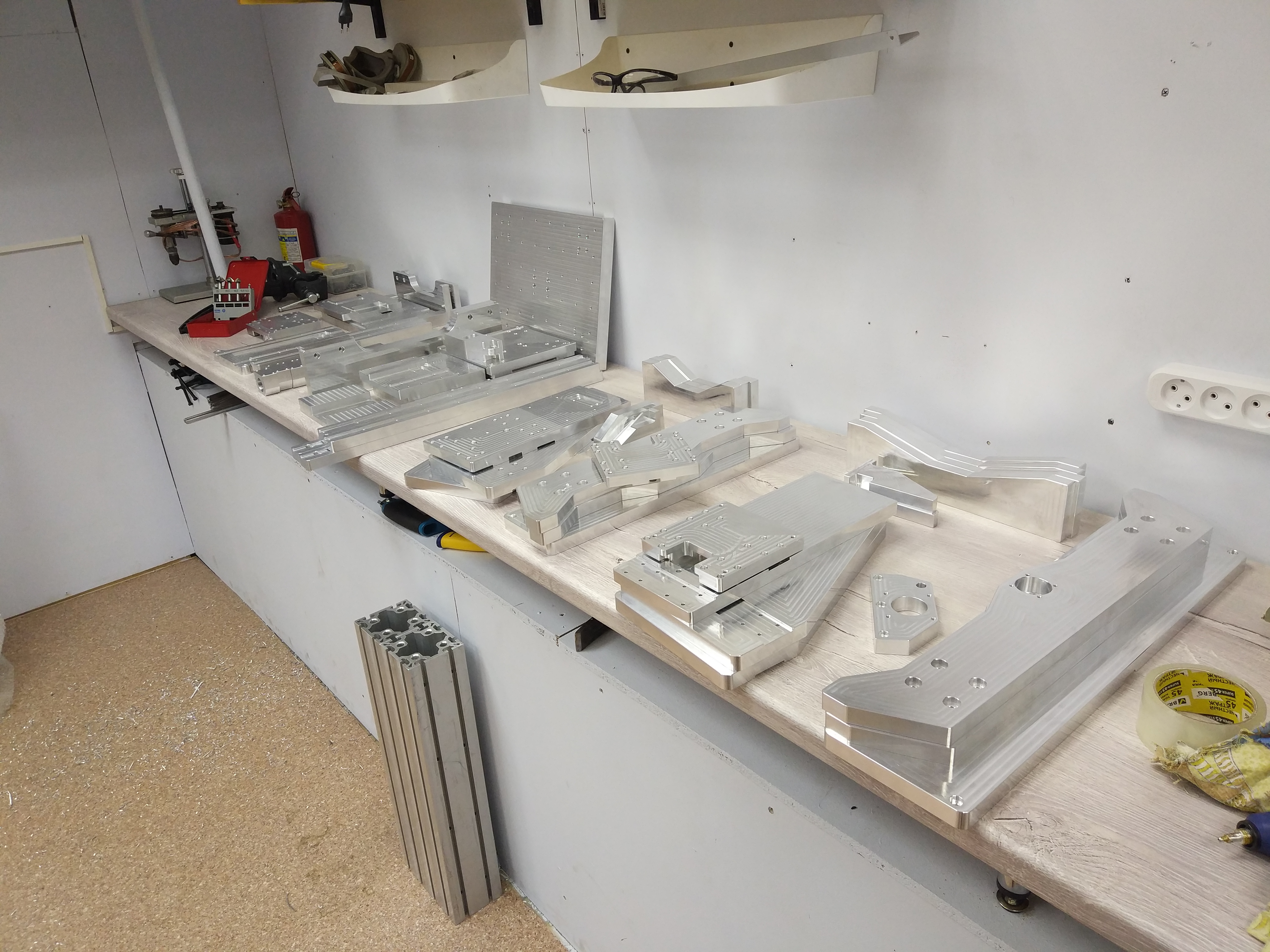

Станки.

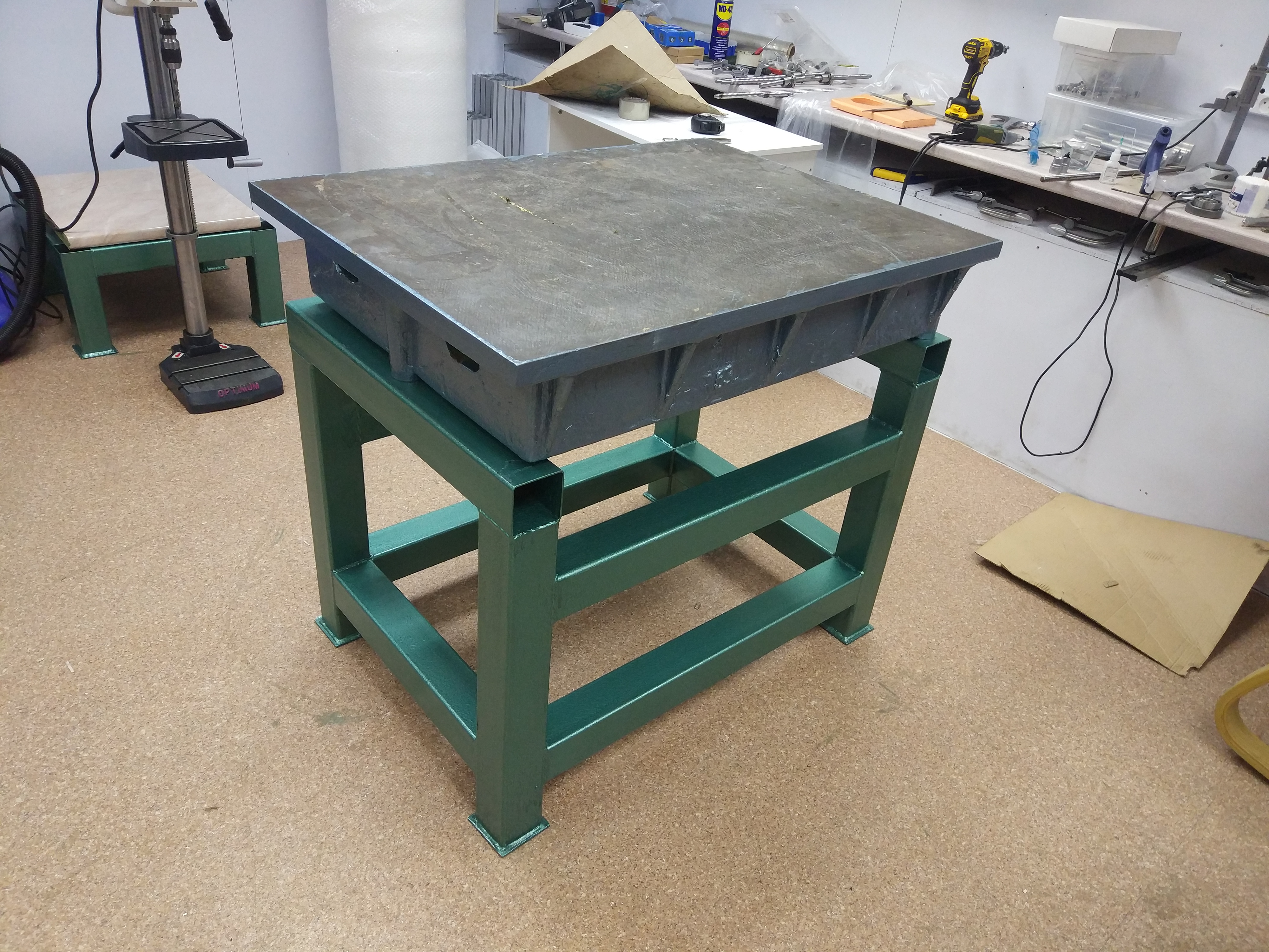

Наконецто это случилось.

поздравляю! 600*1000?
Re: мои небольшие изделия
100х750.

Про небольшие изделия-этт шутка? Или ты профессию сварщик освоил?
не. варил спец с аэроклуба а я тока красил.

Простите, это у вас наковальня или сборочный стол? :thinking:

не понял, размер плиты 100*750 мм? маловато. см? многовао :hehehe:

Это масляная бумага на плите лежит.

Это понятно, возможно..... . То что вижу, опора по краям плиты, провиснет. Жалко.
С чего ей провиснуть?

На фото ближние углы как будто висят, наверное имеется ввиду.
Дык плита 3х лапая и ближняя сторона стоит на одной ноге по центру.

Что логично- плоскост хорошо через 3 точки проводится! :)

Может и ошибаюсь. Добровольно.... .

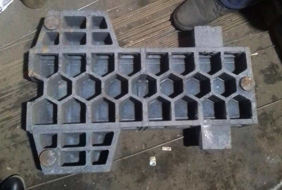

Я даже на новой станине, чтобы не скрутили при мехобработке три точки сделал.

Дрюня, что, послушался умного (и скромного) человека?
смотри за теми индейцами нужен глаз да глаз, ато поставят на 3 точки, а прижмут за те 2 лапы)))

aegis писал(а):смотри за теми индейцами нужен глаз да глаз, ато поставят на 3 точки, а прижмут за те 2 лапы)))
Напротив пятачков нужно было сделать технологические приливы для прижимов. Иначе ведь правда, за лапы притянут, а потом, ой, а мы не знали...
