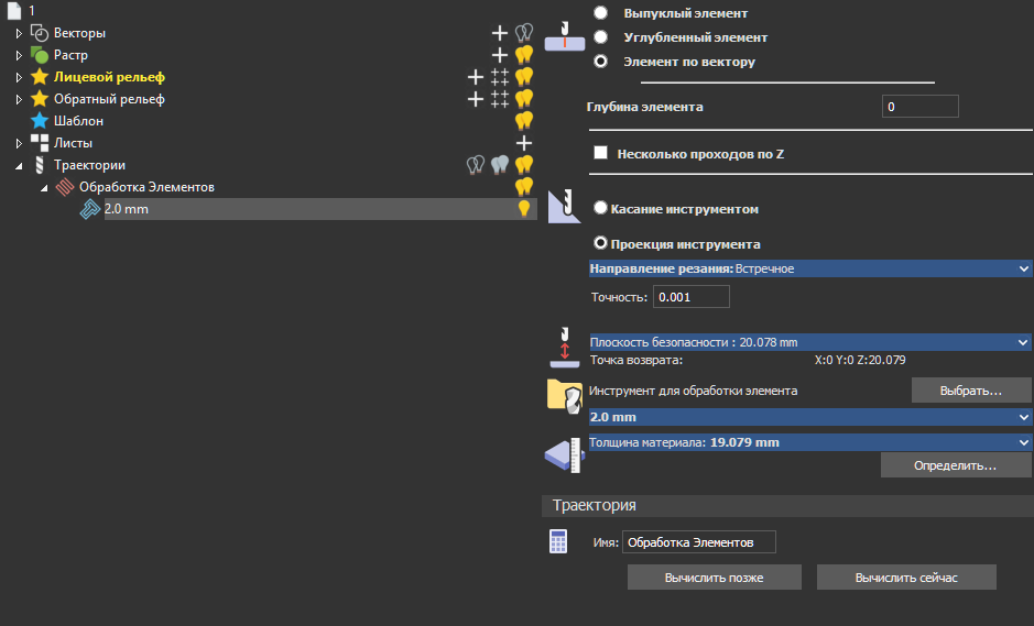

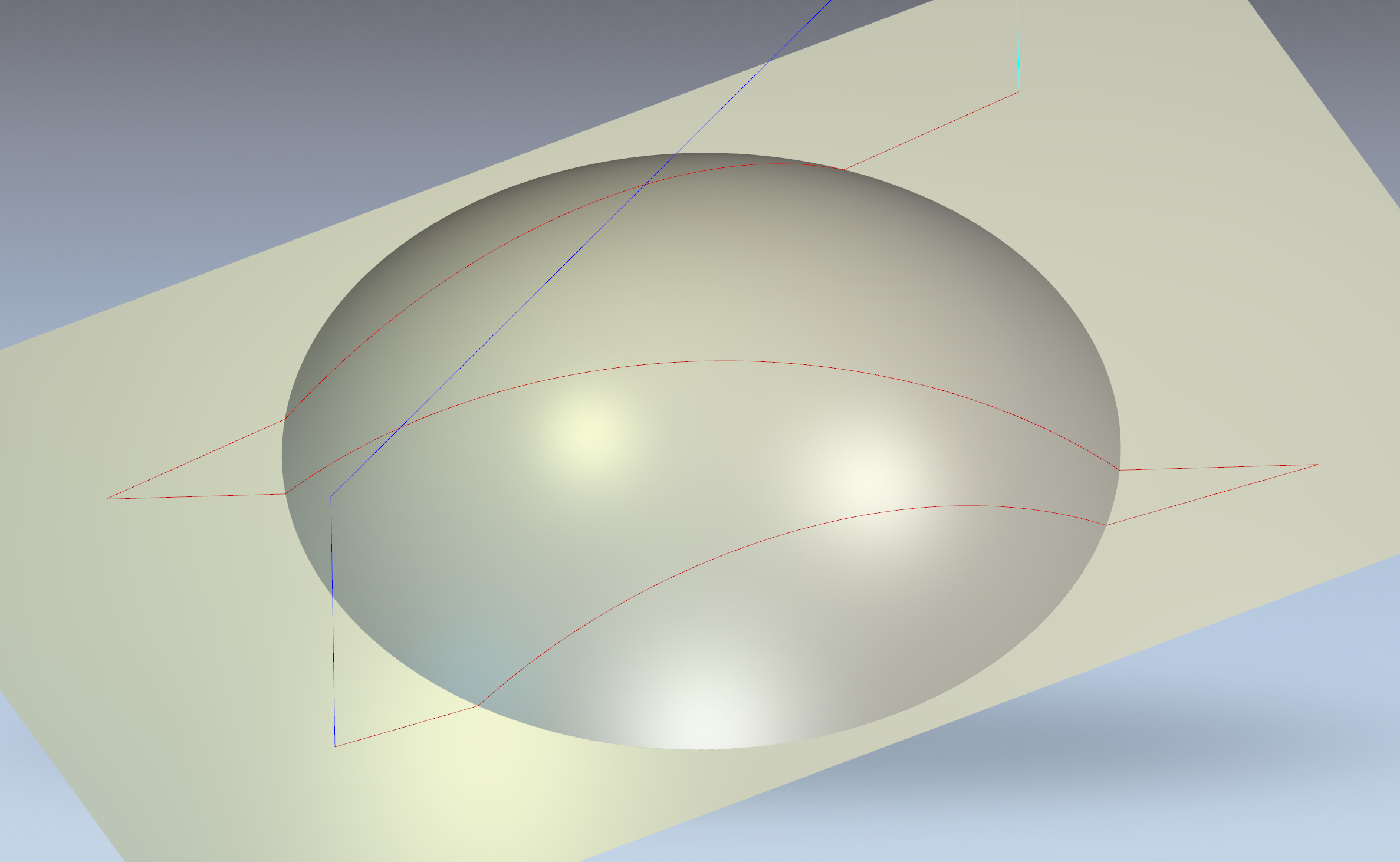

валентин фёдорович писал(а):Спасибо. А без рельефа, типа обработка по центральной линии (или что-то подобное), но с учётом кривой по Z, не существует?
А в арткаме можно построить кривую по Z?
Re: Вопросы по Artcam
Kachik писал(а):создавайте рельеф, ограничевайте вектором область обработки шириной с фрезу или чуть больше и скорее всего и получится...
П.С. пойду попробую.
Да, всё получается. сделал паз шириной 6.1мм и через обработку рельефа получился 1 проход по этому пазу фрезой Ф6мм.
Не нужно ничего по ширине ограничивать.
Выбираешь траекторию "Обработка Элементов" / "элемент по вектору" / "проекция инструмента" и получаешь то, что хотел.
Рельеф, возможно, проще в каком-нибудь CAD построить и импортировать.
