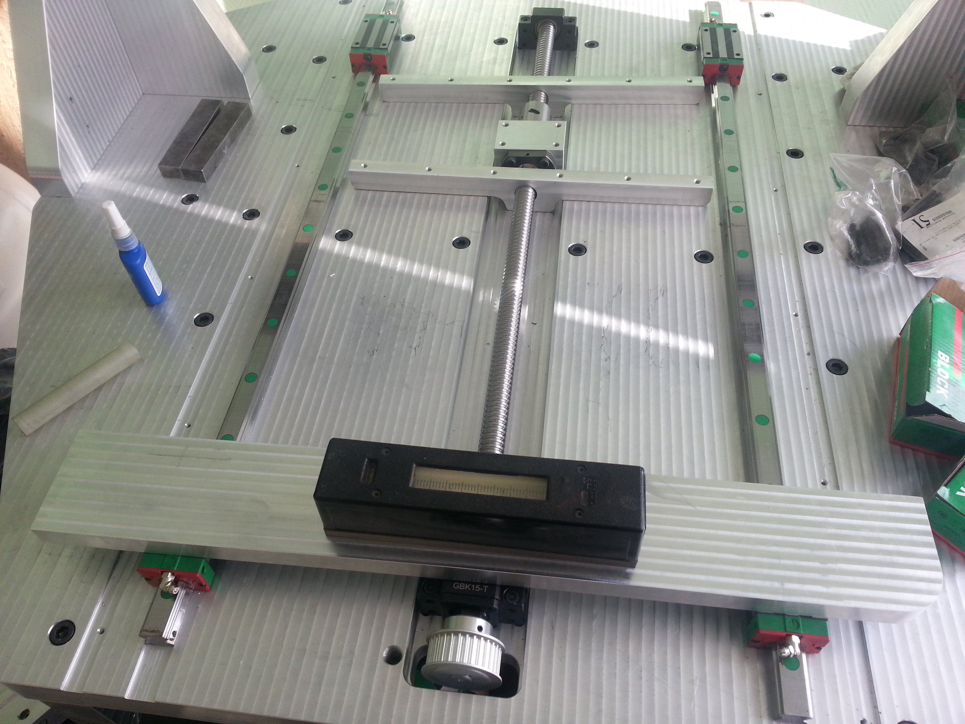

Re: чпу фрезер 600х400 по металлу
как и предпологах исправил пропелер станины покрутив гайки на ножках покатал уровень если ему верить все ровно.
20140708_174407.jpg (4338 просмотров) <a class='original' href='./download/file.php?id=30614&mode=view' target=_blank>Загрузить оригинал (2.03 МБ)</a>
frezeryga писал(а):как и предпологах исправил пропелер станины покрутив гайки на ножках покатал уровень если ему верить все ровно.
а уровень какой?
написано 2 сотки на метр. уровень очень чуствительный поймать середину тонкая работа.
frezeryga писал(а):написано 2 сотки на метр.
на самом уровне что написано 0,05?
На уровне написано 0.02мм/м
