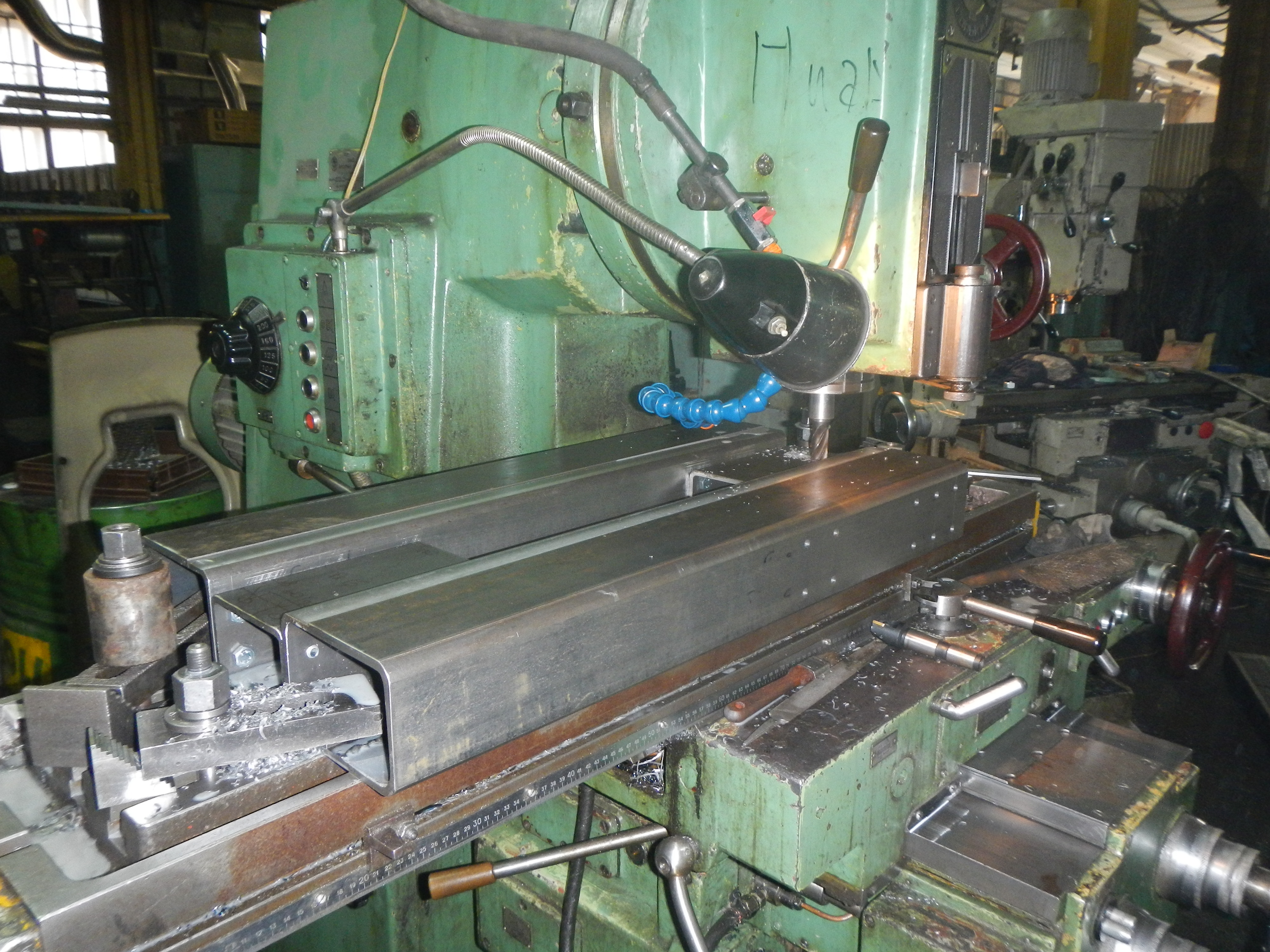

Продолжаем собирать станок. Собрали основание, фрезеруем площадки под рельсы и опоры швп:
DSCN1614.JPG (7119 просмотров) <a class='original' href='./download/file.php?id=27061&mode=view' target=_blank>Загрузить оригинал (2.46 МБ)</a>
DSCN1611.JPG (7119 просмотров) <a class='original' href='./download/file.php?id=27062&mode=view' target=_blank>Загрузить оригинал (2.37 МБ)</a>
DSCN1612.JPG (7119 просмотров) <a class='original' href='./download/file.php?id=27063&mode=view' target=_blank>Загрузить оригинал (2.6 МБ)</a>
А вот кучка готовых деталек ждет сборки...

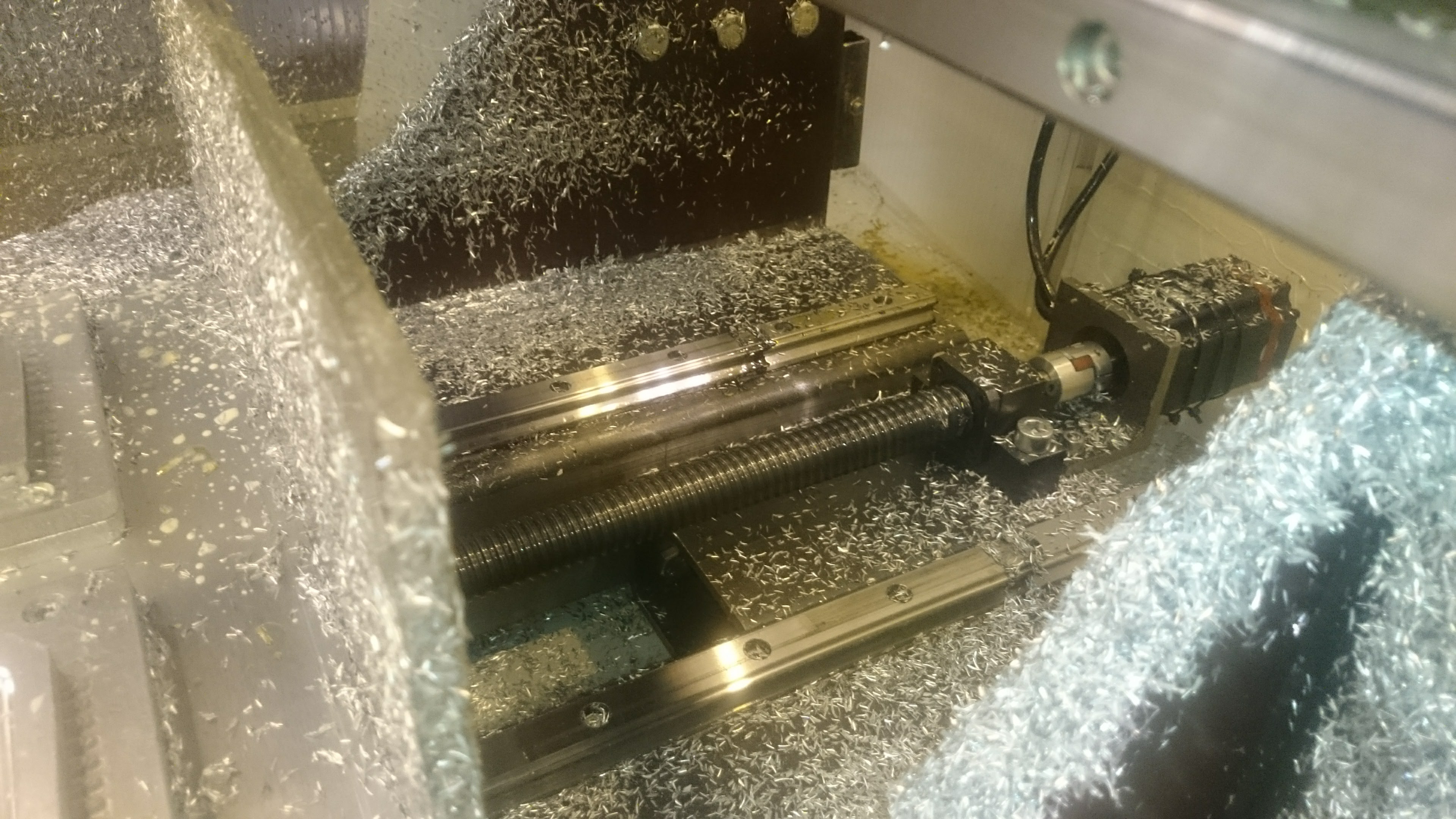

Экстренно дособрали станок.
Сделали корыто под сож, кабинет из сотового поликарбоната.
Поставили станцию сож, охлаждение шпинделя, концевики и в работу.
Стол из 25ой плиты Д16. Сделал отверстия под крепеж оснастки, под второй комплект даже не фрезеровали посадку - фрезернули уже оснастку.
Отверстия по столу будут с шагом 50х50мм резьбовые М5, пока их не вытянет, потом М6 и потом М8 :), когда дойдет до М10 - скорее всего поменяем плиту.
Попилили немного алюминия.... :roll:
Стружку уже выгребали раза три... Станок работает почти круглые сутки.
Защита направляшек из того же поликарбоната, передняя не поместилась в кабинет, сантиметров на 5 и сама согнулась в нужном месте :)
Стружка на направляющие почти не летит, она скорее "затекает" с соседней горы стружки, которую не успели убрать.
DSC_1221.jpg (5226 просмотров) <a class='original' href='./download/file.php?id=95581&mode=view' target=_blank>Загрузить оригинал (1.5 МБ)</a>

Блин! А заглушки на рельсах где? У тебя кака прямо в каретки попадает. Ну и видос давай.
