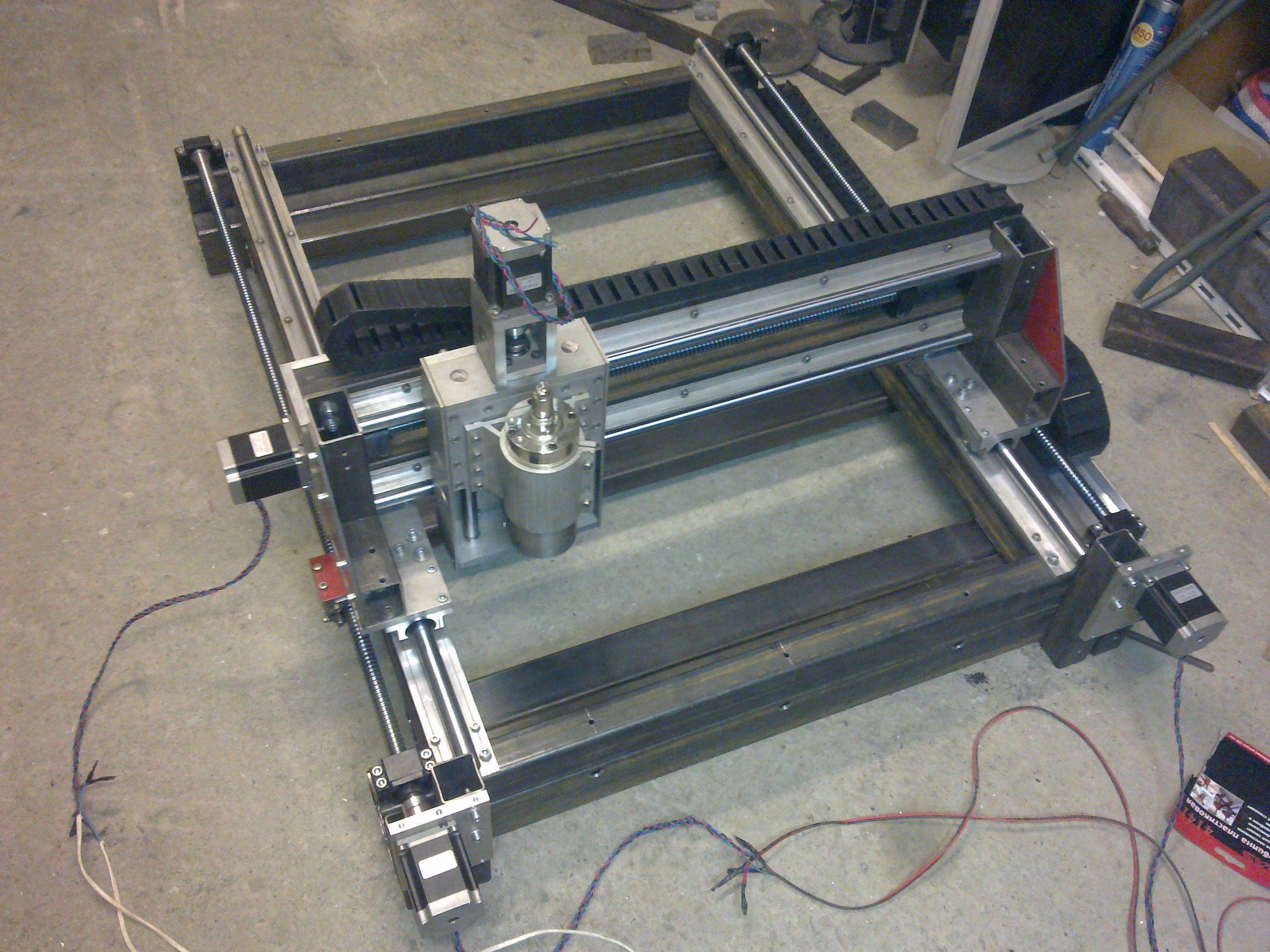

Наконец то дошли руки до станка, убрал токарник в другое место, а станок ЧПУ поставил туда куда и предполагался, теперь это его место. На днях начну пришлифовывать посадочные для основ направляющих, на фоне маленького станка, новый кажется монстром

				Re: Мой хобби станочек
				Добавлено: 16 ноя 2014, 09:03
				 lexalex83
				у тебя двутар 10-тка? а трубы какие? размер
				Добавлено: 16 ноя 2014, 11:05
				 sergey27rus
				lexalex83 писал(а):у тебя двутар 10-тка? а трубы какие? размер
12
				Добавлено: 17 ноя 2014, 00:02
				 lexalex83
				а как ты планируешь крепить швп и движок по оси X?
				Добавлено: 17 ноя 2014, 02:45
				 sergey27rus
				lexalex83 писал(а):а как ты планируешь крепить швп и движок по оси X?
ШВП 2шт как и ШД по краям, примерно как
здесь, и
здесь

				Понравилось)) очень хорошо. Но почему не оставил каркас без сварки??? Тем более когда обшивались листами стали. Она же дает достаточной жескости. Еще профильные рельсы и цены бы ни было...На оси  раз использованы два ШД, мощности наверно по меньше брать?

				Силвер писал(а): Но почему не оставил каркас без сварки???
Каркас это просто стол (тумба, фундамент) на которой будет стоять станок. Двутавры в последующем будут крепится на опорные площадки в свою очередь площадки будут притираться в горизонт, так как станина сварная, ее может вести, и в процессе смогу что то подправить, подложить фольгу, притереть и т.д. поэтому и было решение сделать на сварке, а сам станок на болтах. Тумбу еще не до конца сделал, осталось еще две боковины прикрутить.

				Такой вопрос. У Вас увидел по оси Z, фланцевое крепление винта. Насколько я знаю там стоят радиально упорные подшипники, по конструкции не понятно можно ли натягивать винт между двумя такими опорами при помощи гайки, а не просто зажимать винт в такой опоре? Суть в чем. Нужно винт двадцатый, поставить на ось X, и натянуть что бы небыло скакалки при 500 об/мин. Вращающуюся гайку делать сложней, поэтому думаю над вариантом с натяжением винта.

				Stylo писал(а): У Вас увидел по оси Z, фланцевое крепление винта. Насколько я знаю там стоят радиально упорные подшипники, по конструкции не понятно можно ли натягивать винт между двумя такими опорами при помощи гайки, а не просто зажимать винт в такой опоре?
У меня по оси Z стоит только одна опора со стороны крепления ШД, (верхняя), да, там стоят радиально упорные подшипники, нижняя опора простая  с одним подшипником.
Stylo писал(а):Нужно винт двадцатый, поставить на ось X, и натянуть что бы небыло скакалки при 500 об/мин. Вращающуюся гайку делать сложней, поэтому думаю над вариантом с натяжением винта.
Длина винта? Ну и желательно увидеть фото станка?

				sergey27rus писал(а):У меня по оси Z стоит только одна опора со стороны крепления ШД, (верхняя), да, там стоят радиально упорные подшипники, нижняя опора простая с одним подшипником.
А опоры где и по чем.  На Али в основном с простыми радиальными. Сейчас подыскиваю для 16мм винта FK12+EF12

				Stylo писал(а):Вращающуюся гайку делать сложней, поэтому думаю над вариантом с натяжением винта.
да ладно - нет там ничего сложного.
