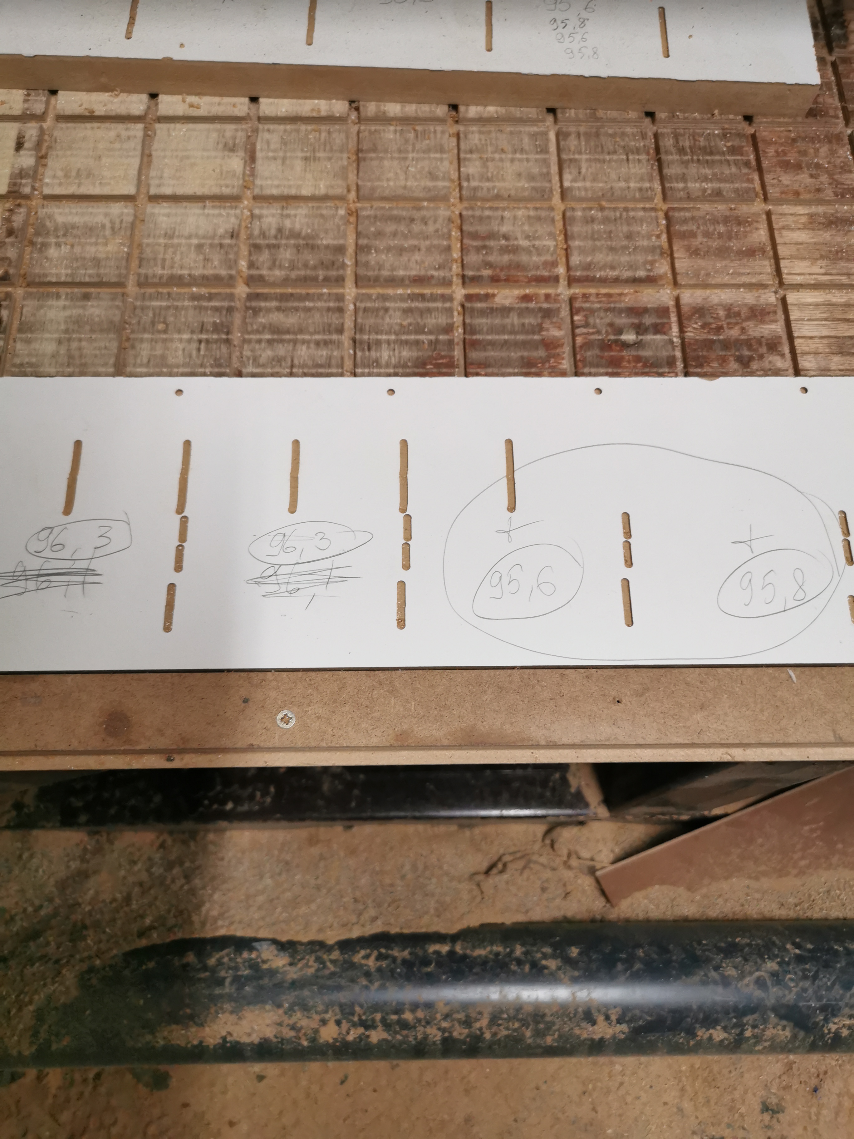

Итак, решил всё переделать. Эти неравные перемещения начались после того, как я переделал основание по вакуум. Поэтому, скорее всего проблема будет там.
Поэтому, сначала перевыставил рельсы на портале. Затем проверил параллельность зубчатой рейки рельсам. На 2 метрах длины перепад составил 5 десяток. Думаю, что это норма. Когда пробовал выравнять перемещения за счёт поднятия и опускания косозубой рейки, то при подъёме на 1,5 мм значение изменилось на 0,1-0,2 мм. Поэтому 5 десяток очень хорошо.
Теперь планирую всё собрать и ещё раз проверить, но думаю, что проблема останется.
Далее есть 2 варианта: снять фанеру и профрезеровать основание или фрезернуть только фанеру, чтобы всё стало параллельно.
Какие мысли?

Так. Проверил весь стол. Так у меня получается в двух местах проблемы: в самом начале режет на 0,4 больше, но там и основание на 0.3 ниже; а также посередине, там где 1,5 мм уходят. В остальных местах +-0.1.

[TARAN]> писал(а): ↑23 дек 2022, 08:56 А при чем тут стол вообще? Выставляешь рельсы и стол ровняешь фрезой.
На столе фанера ламинированная, красивая. Очень не хотелось портить, но...
Фрезернул стол. В начале значение стало правильным, в середине ошибка осталась.
Приведу значения в первой строке те, которые были, во второй те, которые сейчас :
96,4 96,1 96,1 96,5 96,1 96,1 96,1 96,3 95,6
96,0 96,1 96,1 96,1 96,0 96,0 96,5 96,3 95,6

Что имеем на данный момент:
Стол в плоскости с рельсами портала. Рельсы ровные и параллельные. Рейка ровная и параллельная рельсам. Редуктор не люфтит.
Ошибка на участке в 40 см от 600 до 1000 мм с перепадом 1,5 мм осталась.
У меня варианты закончились. Не знаю, может провод перетянуть?

Перетянул провода- ошибка осталась. Ещё раз подкинул двигатель с другой оси - такие же значения.
Проверил штангеном по рельсе- такие же значения, т.е. Ось z и стол здесь не при чём.
Также не при чём: плата, провода, драйверы, двигатели, рельсы, ось z в сборе, стол, зубчатая рейка (потому что на прямозубой рейке была такая же проблема ). В общем всё не при чем, а проблема есть.
Остаётся только редуктор и его прижим к рейке. Проверил в двух плоскостях: отжимается от рейки на всей длине на 0,3мм, поднимается в диапазоне 0,1.
Если бы какой то конструктивно был нарушен, то он был бы цикличен. А мы имеем 1 злачное место шириной 200мм. Перед ним значения уходят вверх и вроде бы должны компенсировать друг друга, но нет. Они компенсируют мелкие отклонения до них.
Не знаю что делать.
Посоветуйте что делать
