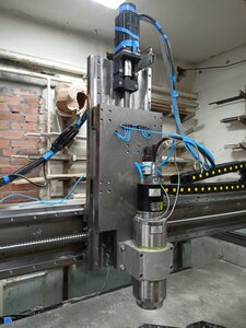

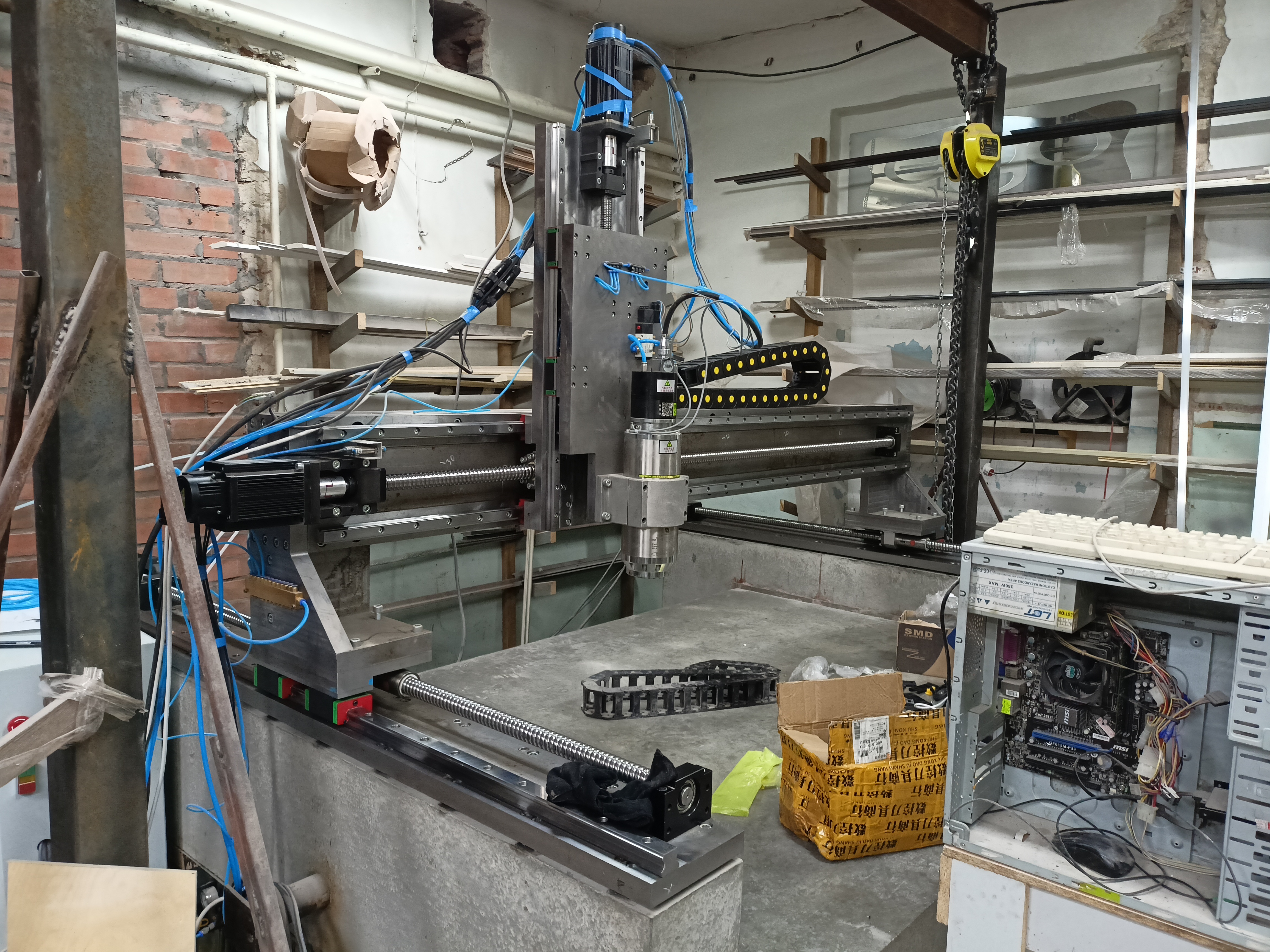

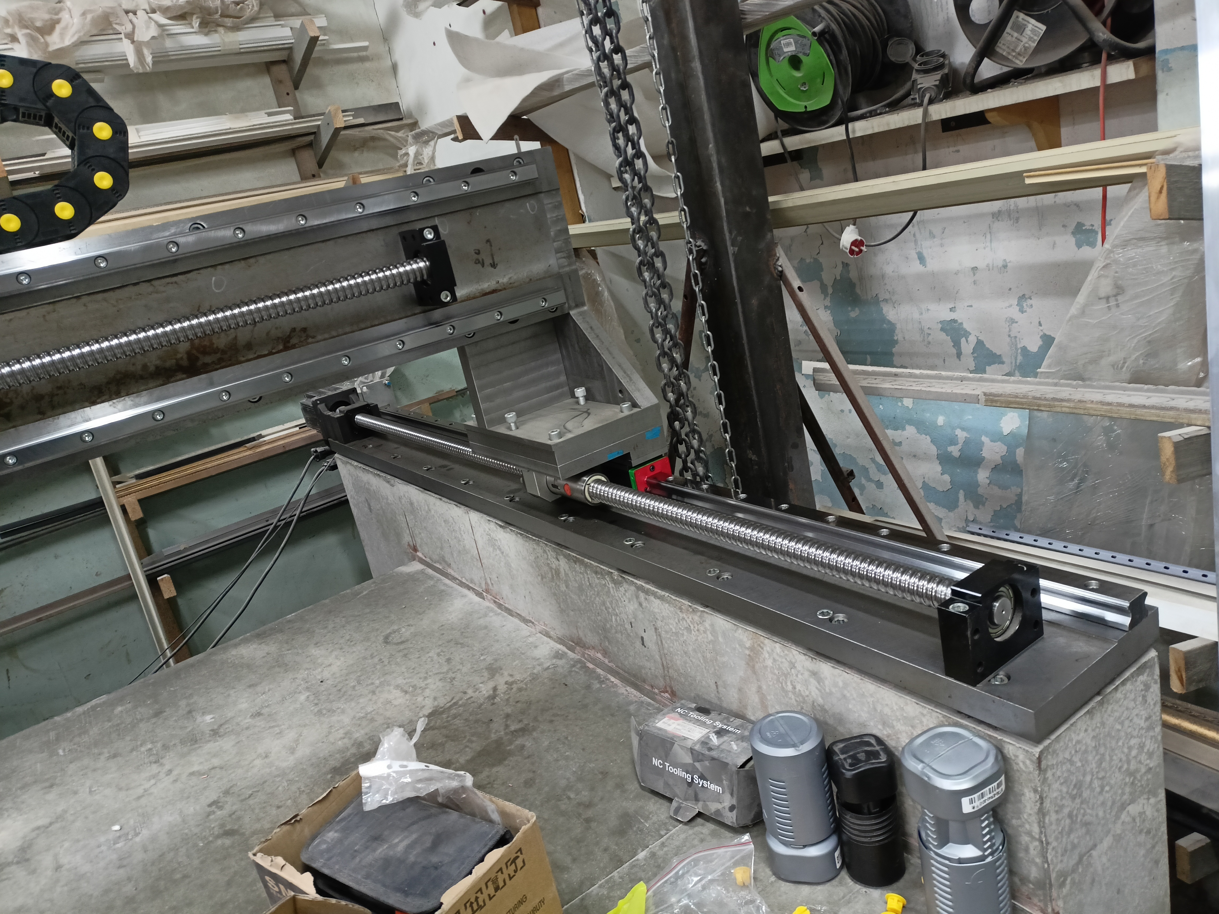

Всем привет. Дело движется, правда не быстро. Осталась мелочевка по электрике, установить защиту на оси. И ещё кое что типа трубок охлаждения воздух и вакуум, гибкие кабель каналы установить. Вот в чем вопрос- думал сделать защиту типа ленточной или хрен как её назвать, на форуме тут видел тоже на бетонном станке у Георгия если не ошибаюсь, из какого маьериала сделана сама лента?

Первая стружка)) правда ещё на изоленте.. думаю как бы организовать зашиту механизмов. Выбираю между ленточной и гофрой, ленточная нравится больше, но не пойму какой материал применить для самой ленты.

Всё же уржавит ! Под защитой ,особенно !

гражданинъ писал(а): ↑29 окт 2023, 08:03 Всё же уржавит ! Под защитой ,особенно !
Буда красить всё что доступно. Смазывать часто все механизмы.

И всё же ,это абразивная обработка или вы правда там стружку колечками снимаете ?

гражданинъ писал(а): ↑29 окт 2023, 12:25 И всё же ,это абразивная обработка или вы правда там стружку колечками снимаете ?
Задумывался как обработка кромки стекла и внутренние вырезы делать, но и стружка тоже будет для поделок по цеху, буду метал обрабатывать и дерево.

С деревом и металлом всё ясно ! А вот стекло ,ну ни как не ФРЕЗЕРОВКА , мне так кааца !
