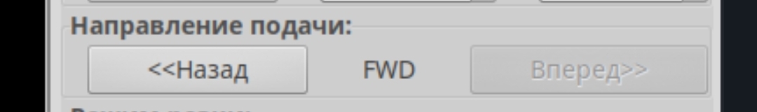

Теперь первые кнопки с pyvcp не нравятся

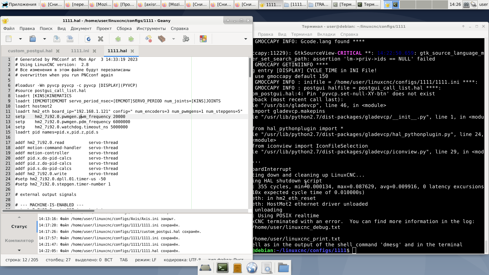

Не только pyvcp не загружает. Все остальное тоже
alex_sar
Сообщения: 1421
Репутация: 315
Re: Внедряем LinuxCNC в массы
Сообщение alex_sar »
всё правильно
вот этой строчки то теперь нигде нет, правильно?
loadusr -Wn pyvcp pyvcp -c pyvcp [DISPLAY](PYVCP)
а в ней то как раз и создаются пины для кнопок
её нужно перенести в postgui файл, чтобы она была выше первого использования кнопок.
Oko12
Сообщения: 37
Зарегистрирован: 17 фев 2023, 14:03
Сообщение Oko12 »
Спасибо огромное) pyvcp и adaptive-feed прекрасно заработали, glade нет - пины также не находит(
Oko12
Сообщения: 37
Сообщение Oko12 »
loadusr -Wn pyvcp pyvcp -c pyvcp [DISPLAY](PYVCP) видимо нужно что-то такое для glade прописать?

steals_y2k писал(а): ↑ Но я использую Gmoccapy
1. Чтобы оно там заработало надо панель на gtk добавить в юзертабсы или другое доступное место либо отредактировать исходник интерфейса для гмокапи. 2 вариант имеет и плюсы и минусы:
+ можно вкрутить в любое удобное место,
- придется отредактированый исходник хранить и при переустановке или обновлении снова его ложить туда где он должен лежать.
2. Ползунок штука и удобная и неудобная:
+ можно быстро(!) крутануть колесиком мышки
- можно случайно(!) крутануть колесиком мышки.
Поэтому как вариант сделать вот так:
Screenshot_20230517_002548_Chrome.jpg (2428 просмотров) <a class='original' href='./download/file.php?id=207827&mode=view' target=_blank>Загрузить оригинал (42.25 КБ)</a>

Сообщение Oko12 »
В теории вот что сказано:
Если вы устанавливаете какие-либо подключения hal к пользовательской панели glade, вам необходимо сделать это в файле hal, указанном в строке EMBEDDED_TAB_COMMAND, в противном случае вы можете получить сообщение об ошибке, что pin-код hal не существует, это из-за условий гонки, загружающих файлы hal.
EMBED_TAB_NAME = DRO
EMBED_TAB_LOCATION = box_spindle
EMBED_TAB_COMMAND = gladevcp -x {XID} dro.glade
Т.е. мне не хватает чего-то такого -H custom_postgui.hal
Если добавляю это в EMBED_TAB_COMMAND так же не находит пин, хотя по теории все должно работать.

По идеи да, потому что в ini [HAL] прописываю этот файл. Но на деле не работает.

надо потому что сначала убедиться, что компонент загружен, как пины называются точно.. а потом и привязывать.

Сообщение Oko12 »
Уже перепроверялось раз сто( не могу найти что не так
1111.glade
(2.13 КБ) 174 скачивания
1111.hal
(6.86 КБ) 231 скачивание
1111.ini
(3.86 КБ) 212 скачиваний
custom_postgui.hal
(628 байт) 256 скачиваний

ещё раз повторю.
сначала надо на загруженной системе посмотреть пины, а потом их привязывать.
или вы предлагаете мне к системе ваш конфиг привязать и всё сделать?)

пины смотреть в консоле при работающем gmoccapy?
нет, просто показываю что все прописано верно, точнее я так думаю

или пины нужно посмотреть в halshow?

Oko12 писал(а): ↑ пины смотреть в консоле при работающем gmoccapy?
а что, как в ахисе нельзя в интерфейсе посмотреть?
да, в халшоу
или в консоли.
