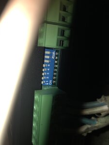

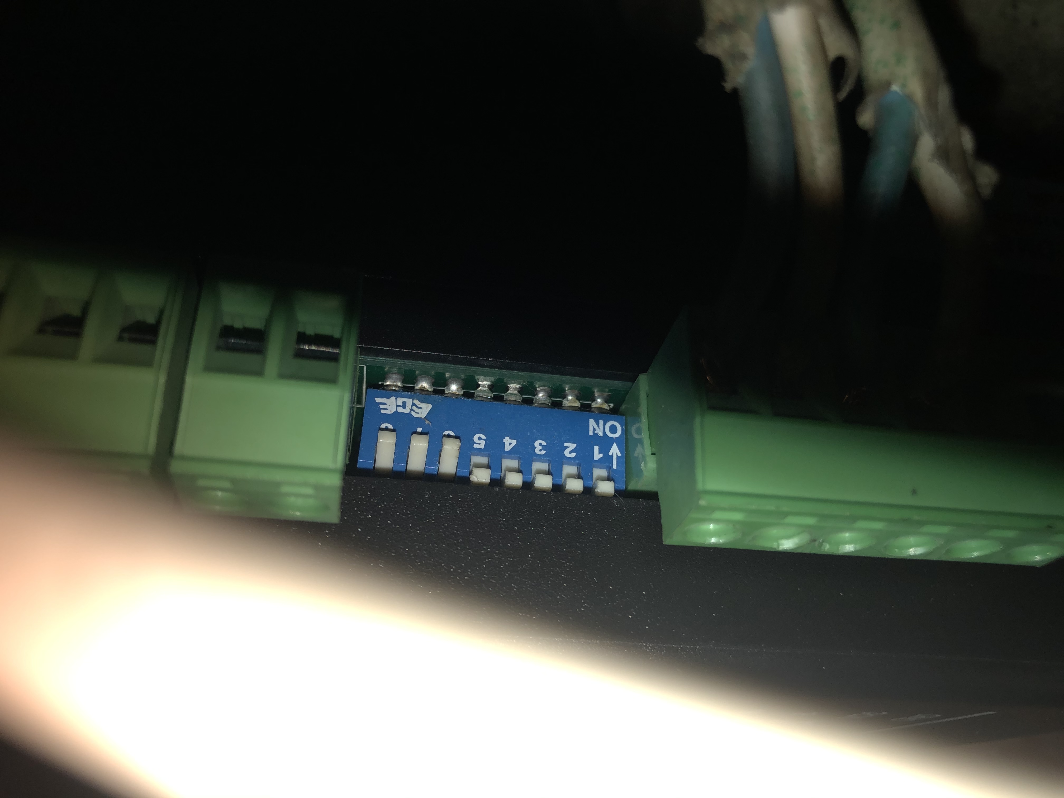

Драйвер на полном токе? (SW4)
ШД греется при 6А через пол часа работы?
И меня всё-таки интересуют настройки. ПК, драйвер и что в MDI. (работаете с радиусом, или диаметром)

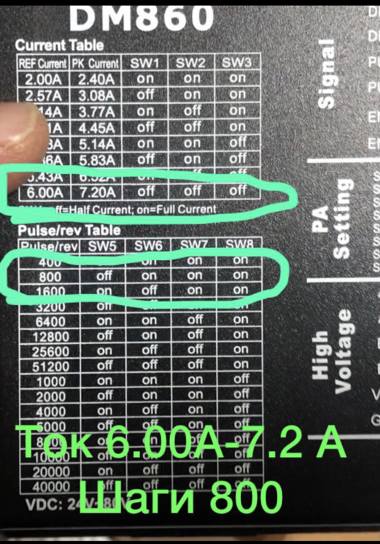

Работаем с диаметром, настройки в MDI забыл посмотреть. На новом драйвере полчаса ещё не работал. sW4 off стоит сейчас. Нужен полный, то есть ON поставить?
6B42DC01-C333-4C53-8FD7-94CE7028B506.jpeg (1229 просмотров) <a class='original' href='./download/file.php?id=194019&mode=view' target=_blank>Загрузить оригинал (766.71 КБ)</a>
Вот так настроил- первые 5 OFf, остальные ON (1229 просмотров) <a class='original' href='./download/file.php?id=194020&mode=view' target=_blank>Загрузить оригинал (1.34 МБ)</a>

Re: Токарный 1К62 переделанный под ЧПУ!
Рамиль Сафиуллин писал(а): ↑ Работаем с диаметром, настройки в MDI забыл посмотреть.
Тогда там должно отображаться G7
А настройки 800, или 200 и 4 микрошага (320 шагов/мм)
Со скоростью и ускорением "поиграться" до получения желаемого результата, или максимально возможных и потом чуток убавить. (про запас)
Ну и отдельно можно настроить станок с конфигурацией большей задержкой - 35 000 и подогнать новые параметры, если нужно. (может до драйвера не доходить импульс, если значение не верное)
Рамиль Сафиуллин писал(а): ↑ На новом драйвере полчаса ещё не работал. sW4 off стоит сейчас. Нужен полный, то есть ON поставить?
Да, но это только что бы проверить хватает ли тока для ШД, потом можно будет обратно на off поставить.
Если ШД тёплый то всё ОК. Так же можно проверить драйвер на сколько сильно греется с таким током.

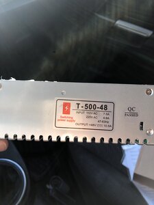

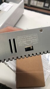

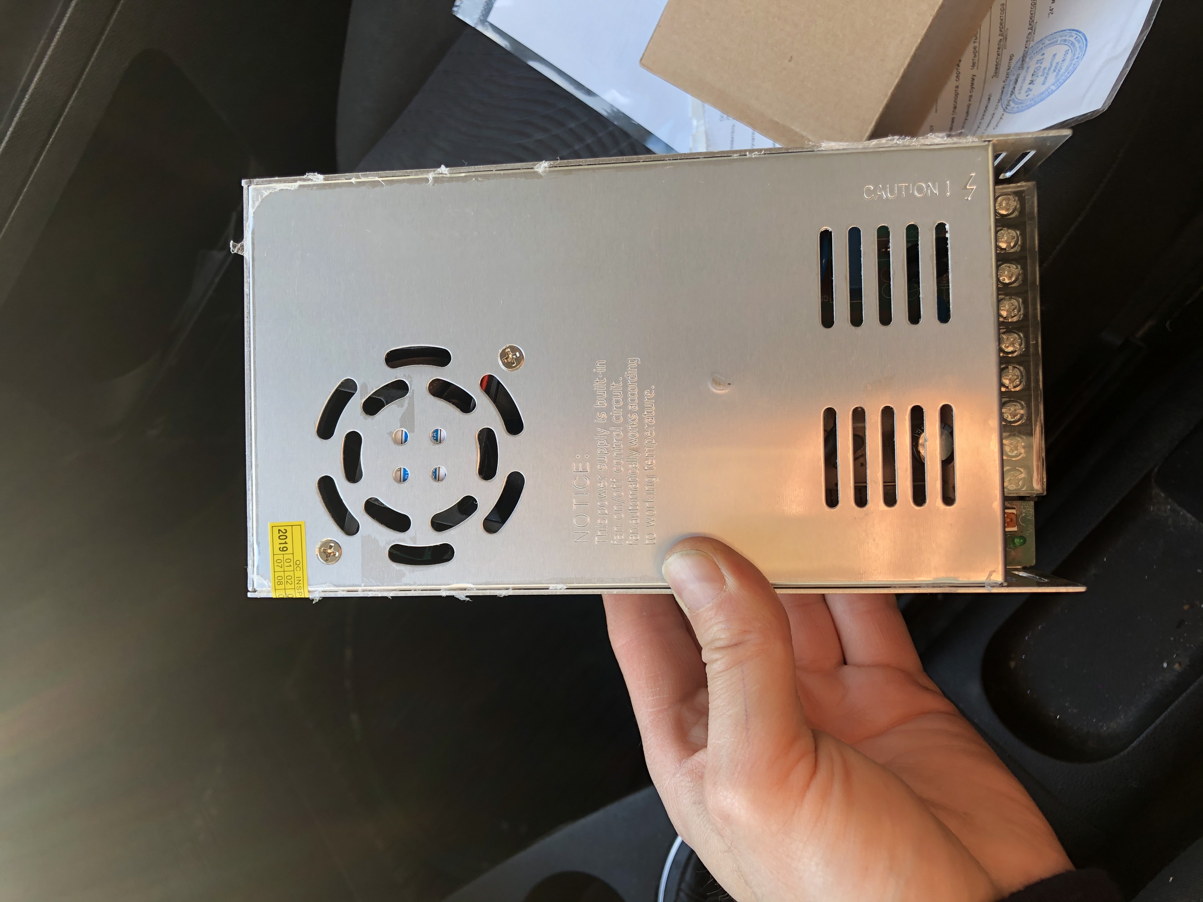

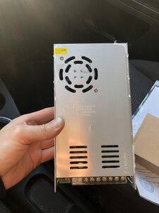

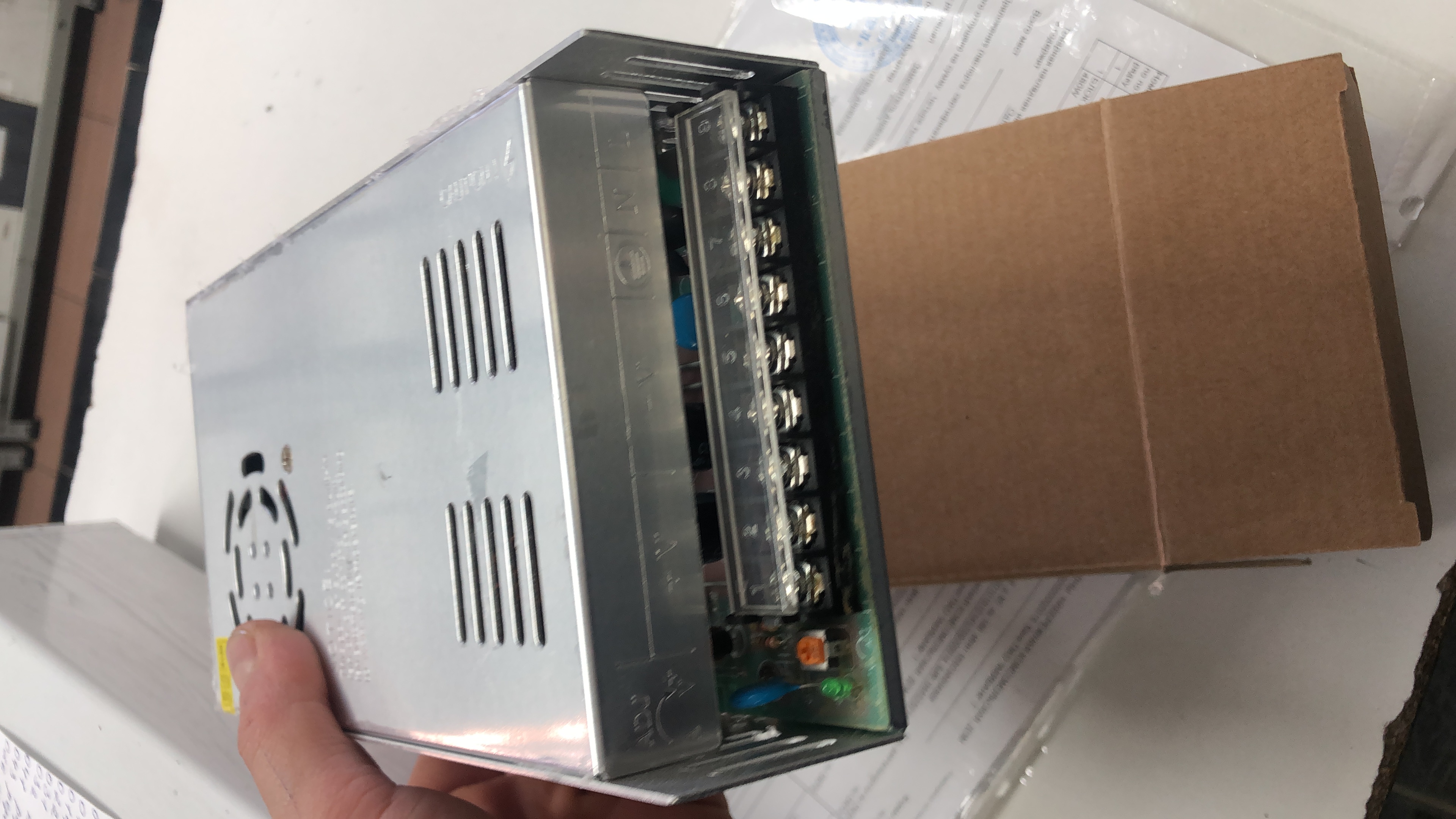

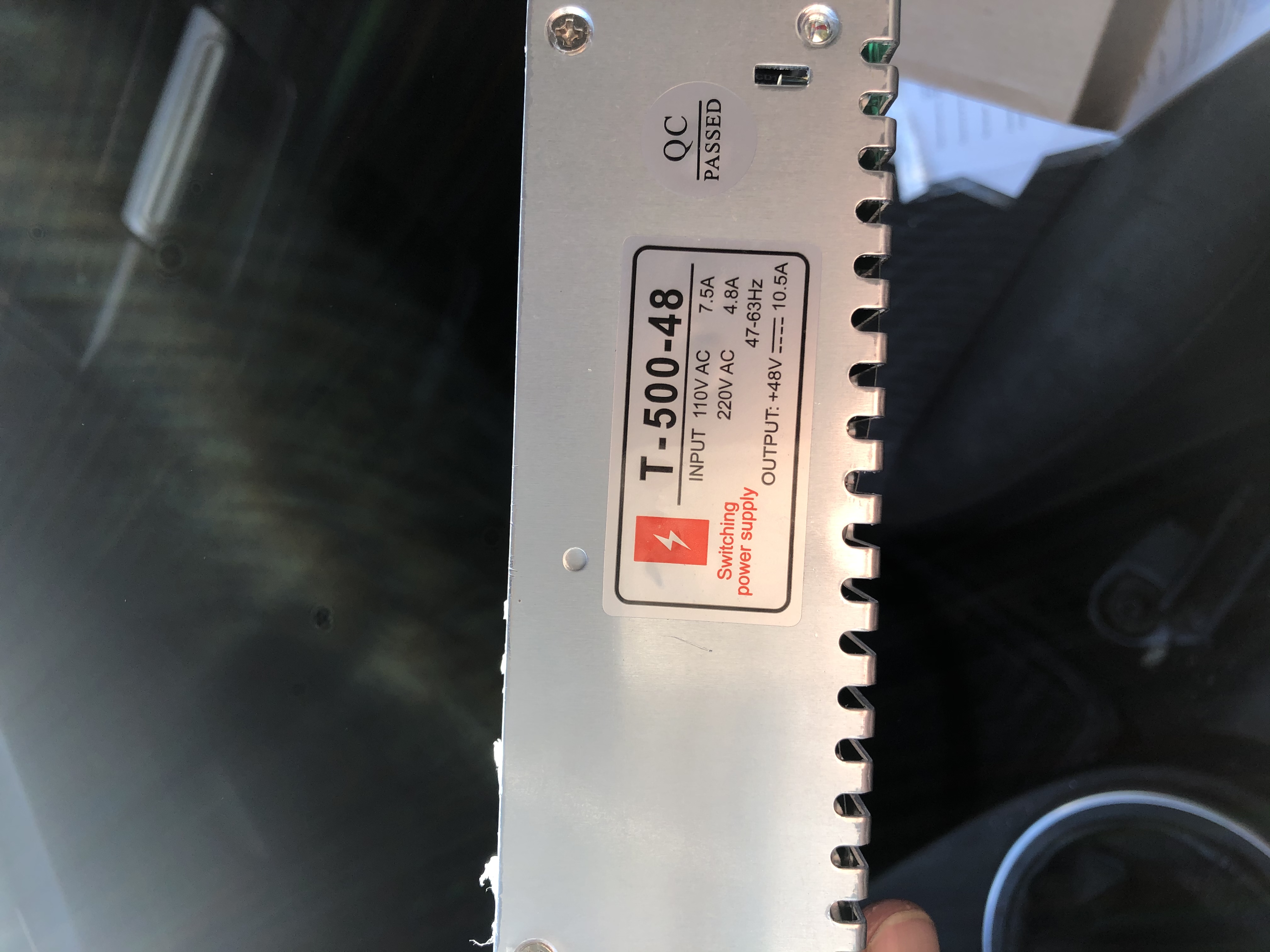

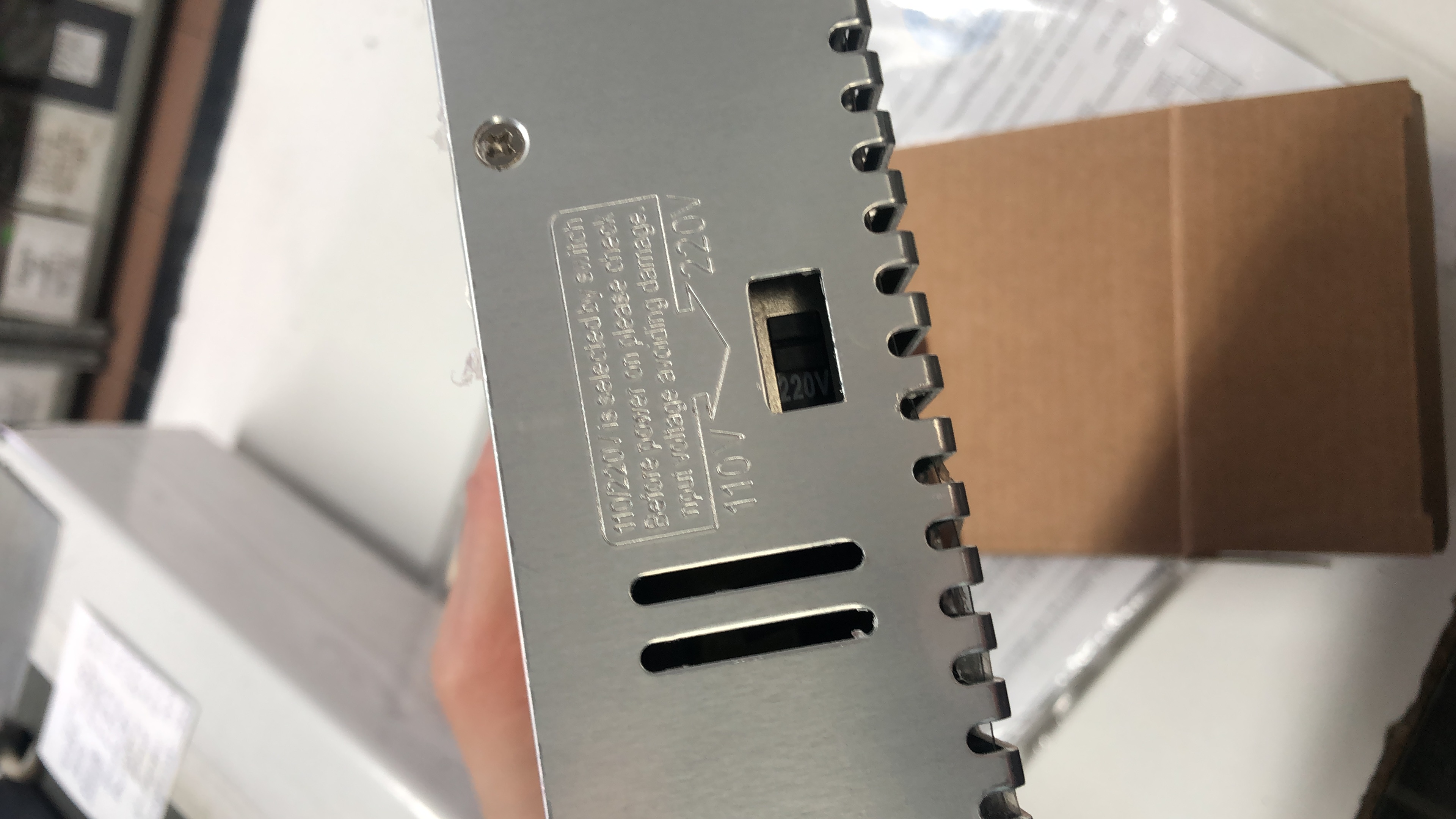

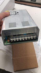

Вот такой БП, мне кажется там нет такого
74FE655B-A779-4FF9-8881-3254AB60527F.jpeg (1214 просмотров) <a class='original' href='./download/file.php?id=194025&mode=view' target=_blank>Загрузить оригинал (1.94 МБ)</a>
CBA672EE-68B4-472A-B125-0EF1B0CF7EA5.jpeg (1214 просмотров) <a class='original' href='./download/file.php?id=194026&mode=view' target=_blank>Загрузить оригинал (1.77 МБ)</a>
043DDFF3-1A61-4DB5-9D9A-ADDD8A345D5B.jpeg (1214 просмотров) <a class='original' href='./download/file.php?id=194027&mode=view' target=_blank>Загрузить оригинал (952.39 КБ)</a>
5C66B6FA-B0C8-4DA3-A544-72D083100322.jpeg (1214 просмотров) <a class='original' href='./download/file.php?id=194028&mode=view' target=_blank>Загрузить оригинал (1.25 МБ)</a>

tokarka63
Сообщения: 363
Зарегистрирован: 10 фев 2020, 18:39
Репутация: 13
Настоящее имя: Виталий
Сообщение tokarka63 »
На последнем фото слева, крутилка, около зеленого светика - оно и есть!
Последний раз редактировалось tokarka63 29 мар 2021, 22:55, всего редактировалось 1 раз.
Возле зелёного диода под отвёртку крестик. (оранжевый-красный, можно и плоской)

Крутить по часовой? До упора?
Все чему ты научился и можешь применить - это плоды твоего «терпения».
Рамиль Сафиуллин писал(а): ↑29 мар 2021, 22:59 Крутить по часовой? До упора?
Включаете в сеть и осторожно крутите отвёрткой переменный резистор, мультиметром измеряете +- на клеммах напряжение.
Выставляете, как вам нужно. (может можно и до упора, что бы получить максимальное напряжение 56-58в, но поправят меня, если нет)
