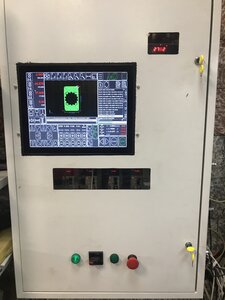

По высоте норм, удобно. Сегодня доделал слаботочку. Согнул из нержавейки желобочки, которые закрыли профиль стола. Подключил е стоп, датчик высоты инструмента, ну и пустил первую стружку вручную)
Саше спасибо, объяснил как все настроить)
Надеюсь завтра сделать поддув шпину, установить трубку для тумана, ну и охлаждение шпина перенести с портала. Верится с трудом, но попробую))

продолжаю потихоньку настраивать. Обновил софты-прошивки и приделал замер инструмента. Датчик китайский оказался весьма годный, в одном месте стола несколько раз померил, расхождения нет (0.001-0.002). Ну и по столу пробежался по 10-ти точкам. Расхождение в три сотки самое большое. Считаю что не плохо для станка их профилей сделанного прямыми руками. Gestap`у респект))
