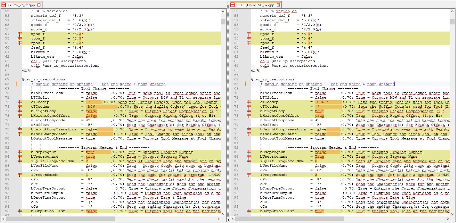

Кто может подсказать какую-нибудь спецификацию G-кода для LinuxCNC?
А то я задумался, в чем разница п/п для Mach3 и LinuxCNC, сравнивая один и другой п/п от автора Andrey-Yurov.
Определенные различия есть, но вызваны ли они требованиями какой-от спецификации или может быть как-то оптимизируют УП, либо отличия в п/п обусловлены только конкретными потребностями автора для конкретного станка?
Вот фрагмент сравнения. Что скажете?

ПП подгоняет выход САМ под вход чпу.
все пляски вокруг ПП сводятся насколько я вижу к форматированию и включению тех или иных комментов в шапку, хвост и промежность между сменами инструмента. но это ерунда какая то. наверное ПП ответственен и за математику в теле УП. но туда никто не суется.
допустим выводить ли номер программы в шапку. да всем пофиг есть он или нет в шапке. а мне абсолютно необходимо

Однако я сверял п/п и вмид автора под LinuxCNC и Mach3 и никаких значимых отличий не нашел.

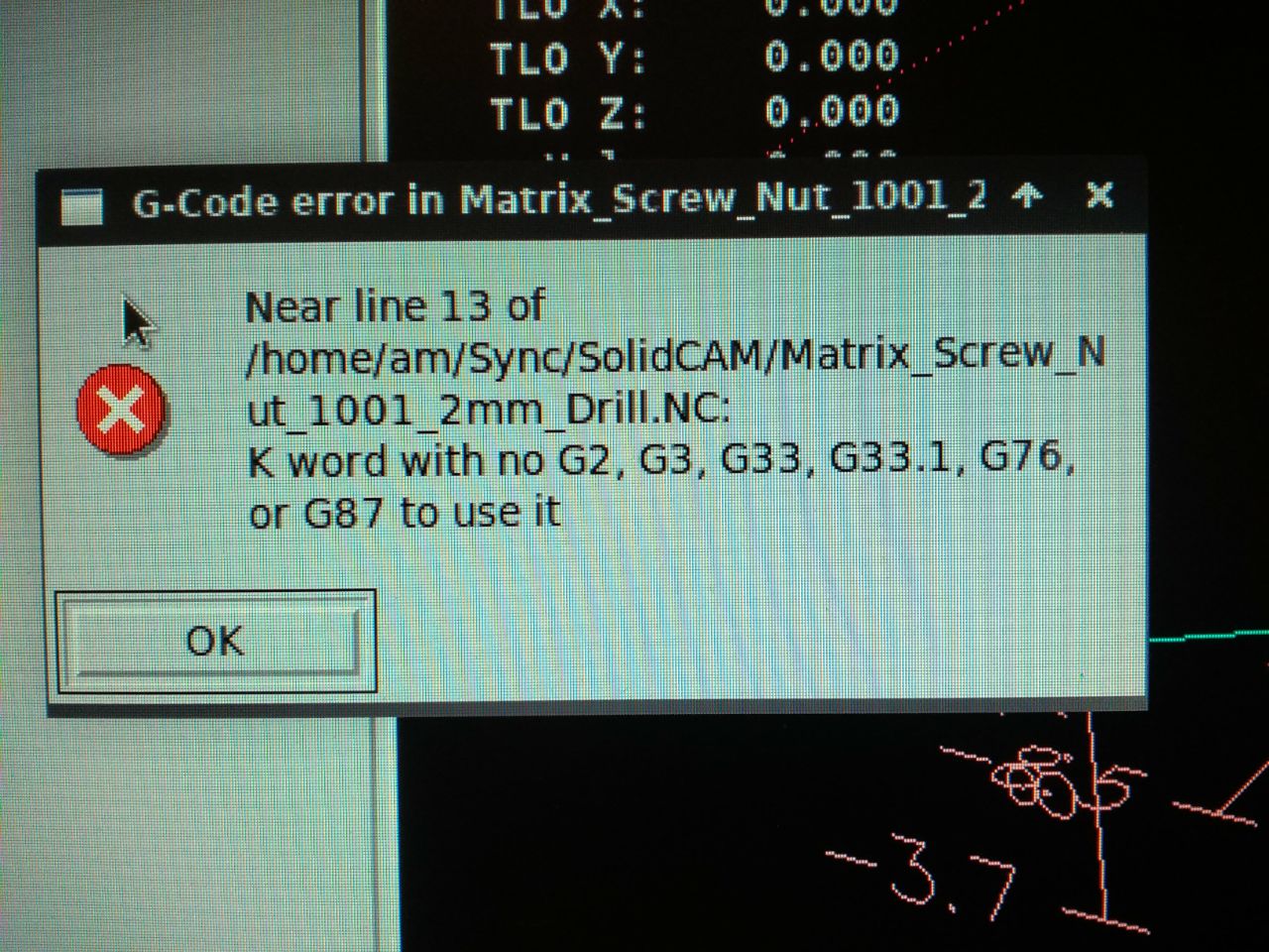

Andrey-Yurov писал(а): ↑ Обновил первый пост, залил новый постпроцессор.
Добрый день!
Отловил багу. Возможно это у меня что-то не так настроено, но я причину найти не смог.
Буду благодарен за совет.
photo_2024-05-03_20-42-40.jpg (3639 просмотров) <a class='original' href='./download/file.php?id=211658&mode=view' target=_blank>Загрузить оригинал (238.56 КБ)</a>
Вот вся УП (ругается на самую длинную строку):
O1000
(SCREW-NUT_MATRIX)
(MAY- 3-2024-15:31:46)
G00 G90 G94 G17 G49 G40 G80
T6 M06(2 mm drill)
(Matrix-Screw-Nut-1001-2mm-Drill)
S24000 M03
G00 G54 G90 X-8. Y0.
Z20.
Z10.
G98 G73 X-8. Y0. Z-10.601 R2. Q1. K0. F150.
X0.
X8.
G80
M9
M05
M30
verser
Сообщения: 1853
Репутация: 1282
Откуда: Тбилиси
Re: Постпроцессоры SolidCAM2023 для MACH3 LinuxCNC.
Сообщение verser »
Просто цикл G73 не может иметь параметр K
iMaks-RS
Сообщения: 1692
Репутация: 205
Настоящее имя: Maks
Откуда: От туда.
Сообщение iMaks-RS »
Расширение файлов для LinuxCNC - ngc.
Ошибка в этой строке: G98 G73 X-8. Y0. Z-10.601 R2. Q1. K0. F150. о чём пишет EMC. Литера K - лишняя.
Cправочник по g-code в документации LinuxCNC

Скорее не ошибка, а урезанная поддержка линуксом цикла G73

iMaks-RS писал(а): ↑ о чём пишет EMC. Литера K - лишняя.
У меня нет вопросов к LinuxCNC. Однако обсуждаемый постпроцессор под LinuxCNC генерирует этот параметр.
vtgmfg писал(а): ↑ Скорее не ошибка, а урезанная поддержка линуксом цикла G73
Значит п/п не должен вставлять этот параметр в кадр. А еще лучше - не позволять CAM-программе вводить этот параметр.

vtgmfg писал(а): ↑ а вот линуксцнц мог бы и игнорировать несущественный по его мнению параметр а не выдавать ошибку.
это с какого он должен такое решать? а если человек руками писал и ошибся набил K вместо X - тоже промолчать?

короче ищем в этом ХААСе единственное упоминание G73 и заменяем строки или целиком параграф старые лучше оставить заремленными - мало ли это К потребуется. А удаляем вот это K'K_MinimumDepth,[' P'P_Dwell],'
if drill_type eq G73
iDrillmode = 73
if P_Dwell eq 0
change(P_Dwell) = false
endif
if I_FirstPeck eq 0
;{nb, cDr'G'iDrillmode ' X'xpos' Y'ypos' Z'drill_lower_z' R'drill_upper_z' Q'Q_Peck' K'K_MinimumDepth,[' P'P_Dwell],' F'feed' 'cDrCys}
{nb, cDr'G'iDrillmode ' X'xpos' Y'ypos' Z'drill_lower_z' R'drill_upper_z' Q'Q_Peck' F'feed' 'cDrCys}
else
;{nb, cDr'G'iDrillmode ' X'xpos' Y'ypos' Z'drill_lower_z' R'drill_upper_z' I'I_FirstPeck' J'J_ReduceAmount' K'K_MinimumDepth,[' P'P_Dwell],' F'feed' 'cDrCys}
{nb, cDr'G'iDrillmode ' X'xpos' Y'ypos' Z'drill_lower_z' R'drill_upper_z' I'I_FirstPeck' J'J_ReduceAmount' F'feed' 'cDrCys}
и получаем
Z10.
G98 G73 X-20. Y0. Z-20. R5. Q4. F1000.
X0.
X20.
G80
