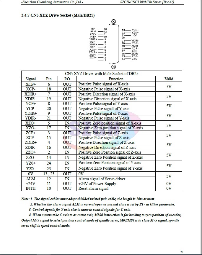

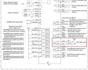

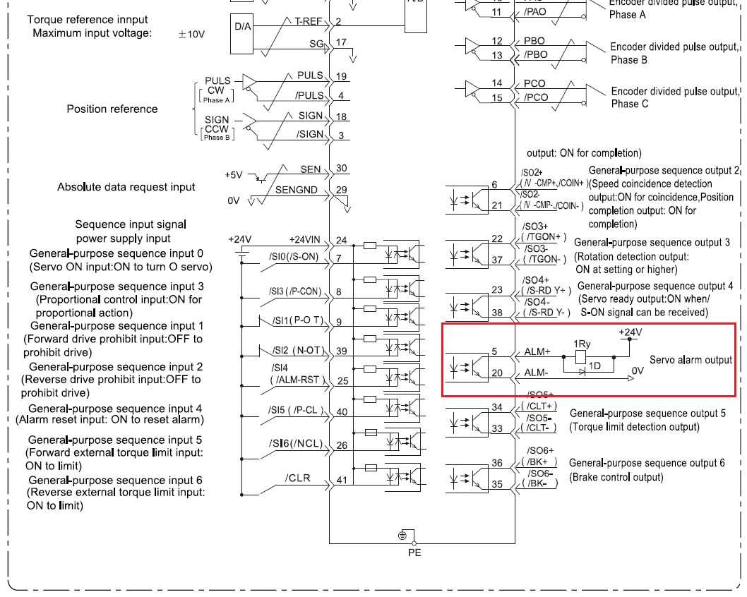

Привет всем. Собрал электро шкаф, теперь подключаю мозги. Есть вопрос по стойке. У нее входы/выходы так называемый "активный ноль", что мне не очень понятно, как с ними по факту работать? На токарной стойке у меня было все просто, все входы/выходы были 24В. Чтобы активировать вход, надо было подать на него 24В, выход тоже самое, когда активен у него на ножке было 24В и он сразу мог включать реле и т.п.
Здесь же, все входы/выходы с нулем. По итогу я не понял, как подключить ALARM с серводрайвера к стойке. Ниже картинки с мануалов. Я подвел 24В от стойки на ПИН 5 серводрайвера, а вход стойки ALARM к пину 20 серводрайвера. Правильно? Не сожгу входы на стойке? При этом у китайцев в мануале на стойку ошибка, там указано 5В для ALARM, по факту 0В должно быть, точно также как и для INTH.
Серводрайвер.jpg (3217 просмотров) <a class='original' href='./download/file.php?id=203385&mode=view' target=_blank>Загрузить оригинал (268.27 КБ)</a>
Стойка.jpg (3217 просмотров) <a class='original' href='./download/file.php?id=203386&mode=view' target=_blank>Загрузить оригинал (218.33 КБ)</a>
Re: Японец BROTHER TC-225 1989 г.в.
john1987887 писал(а): ↑ Я подвел 24В от стойки на ПИН 5 серводрайвера, а вход стойки ALARM к пину 20 серводрайвера. Правильно? Не сожгу входы на стойке?
Если ты на 24пин сервы дал +24в, а на вход стойки ALARM это пин 12. То наверно сгорит. Так как там сказано что это не 24вольтовый вход, а 5ти вольтовый. То есть на вход стойки вместо 5в, придет 24в.
john1987887 писал(а): ↑ При этом у китайцев в мануале на стойку ошибка, там указано 5В для ALARM, по факту 0В должно быть, точно также как и для INTH.
Если так, то должно прокатить.
Мне проще воспринимать такие схемы, как общий плюс, или общий минус (GND).
Если аларм должен быть нулем, то на серву АЛМ- подключаю минус (GND), а АЛМ+ идет на вход ошибки в стойку. (типа последовательного соединения)
Ана самой серве уже настроить, что бы работал, как требует того стойка, или в стойке настроить уровень сигнала для срабатывания. Ну и само собой напряжение входа перепроверяем несколько раз.
Я так китайский гибридный ШД подключал к DDCS v3.1 с АЛАРМ на Е-стоп. Там тоже на GND нужно замыкать и я все подключил параллельно (правда не знаю на сколько это правильно, за то работает)

aftaev писал(а): ↑ Если так, то должно прокатить.
Там в мануале периодически ошибки прописаны, причем очевидные. Китайцы доки плохо умеют делать. Например, почему ПИН 13,23 на стойке, который выход 0В, указан как 5В и объединен в одну ячейку с ALM? Видимо рука составителя дрогнула.
Можете простую истину объяснить, почему производители используют разную схемотехнику на стойках? Одни делают входы/выходы на 24В, другие, как здесь, 0В? В случае с 24В все понятно и логично и удобно, не нужны никакие промежуточные реле и куча доп проводков в разъемах. С 0В сплошной гемор, на каждый аларм серводрайвера надо ставить реле ( на станок это 5 шт), которое будет срабатывать от серводрайвера и коммутировать вход на стойке, также надо в каждый разъем допаять по 4 проводка, которые будут отдельно от основного кабеля идти к реле, в итоге монтаж колхозный получается. Хрень, короче.

сдается что ты попросту не разобрался .......у меня нет описания входов твоей стойки но судя по всему вход Алярм стойки соединяется со входом 5 серводрайвера, а 20 пин драйвера на 0В (GND) Это широко распространенная схема с открытым коллектором ....

В итоге пришлось все переделать, т.к. стойка с серводрайвером не дружит без промежуточного реле. в этой хреновине (стойке) все три драйвера подключены к одному разъему, в котором сигналы управления раздельные, естественно, а аларм и сброс аларма - общие, соединены параллельно на все 3 оси. из-за этого, чтобы стойка увидела ошибку, должны упасть в ошибку все драйвера, что невозможно. переназначить выход аларм на драйвере нельзя, он всегда включен, пока драйвер в штатном режиме. решил вообще все алармы на станке соединить последовательно и завести через промежуточное реле в стойку.

john1987887 писал(а): ↑ решил вообще все алармы на станке соединить последовательно и завести через промежуточное реле в стойку.
что-то масть никак не бьется раз что ты говоришь что все алярмы соединяешь последовательно . в таком случае сигнал об ошибке дойдет до стойки пока алярмы всех трех драйверов не сработают.........
Короче делай так - берешь в руки мультиметр ,плюсовой штекер цепляешь на вход алярм стойки , а минусовой на 0В (gnd) стойки ,. тестер по идее должен показать 24В (но мож и 5В ,но слабо вериться).
далее на всяк случай для перестраховки сопротивлением в 1- 2 кОм перемыкаешь вход Алярм с 0В , тестер покажет что-то близкое к 0В и в стойке гляди на состояние входа , он по идее должен сработать ....... ежели так , то все входы стойки однозначно NPN логика , и что-бы входа срабатывали их необходимо соединять с 0 В стойки т е банально коротить на gnd ( и резистор уже не нужен).....
ежели мои домыслы на практике подтвердяться , то смело объединяй все входы №5 драйверов в кучу и подсоединяй их на вход Алярм стойки ,а 20-е выходы серводрайверов цепляй к 0В (gnd) стойки .... и все буит работать.

niksooon писал(а): ↑ что-то масть никак не бьется раз что ты говоришь что все алярмы соединяешь последовательно . в таком случае сигнал об ошибке дойдет до стойки пока алярмы всех трех драйверов не сработают.........
Как раз наоборот. Все алармы всегда закрыты в штатном режиме. Если хоть один драйвер падает в ошибку, он размыкает всю цепь, стойка видит ошибку. У меня так уже сделано на первом таком же станке.
xenon-alien писал(а): ↑ Неужели нету возможности поставить active hi, или active low для сервопака?
В том и засада, что на сервопаке нельзя поменять. Можно только на стойке. Что касается алармов, концевиков и прочей безопасности, то НЗ контакт всегда надежнее, чем НО. Даже если просто где-то оборвется провод, то станок остановится. При НО контактах, он будет пилить дальше...

я тоже дремучий. можно ведь без реле все подключить, как вы выше сказали. 0В на пин 20 сервака, АЛАРМ на пин 5 сервака, а в стойке инвертировать сигнал, чтобы тревога была когда он пропадает.

еще момент один - ты можешь собрать последовательную цепочку ,т е 5 вывод драйвера №1 на алярм стойки , его 20-й вывод соединяешь с 5-м второго драйвера . выход 20 второго драйвера с 5-м третьего ,а 20-й третьего с 0В стойки . и усе буит работать.

niksooon писал(а): ↑ еще момент один - ты можешь собрать последовательную цепочку ,т е 5 вывод драйвера №1 на алярм стойки , его 20-й вывод соединяешь с 5-м второго драйвера . выход 20 второго драйвера с 5-м третьего ,а 20-й третьего с 0В стойки . и усе буит работать.
ну, я про это и писал выше, когда говорил, что соединю все тревоги драйверов последовательно. так и сделал в итоге.
