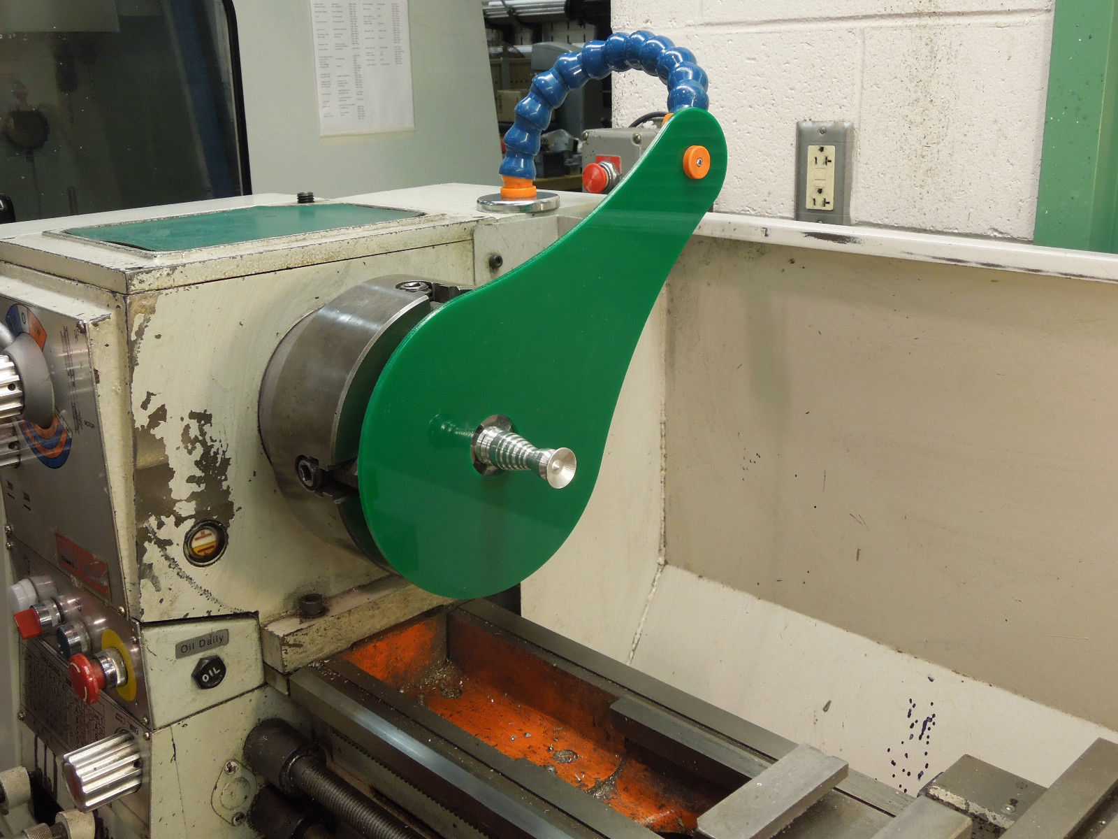

На евау наткнулся http://www.ebay.com/itm/Lathe-Chuck-Jaw ... 4195d71772
Видать фиговина для защиты патрона от СОЖ и стружки :)
01.JPG (11061 просмотр) <a class='original' href='./download/file.php?id=55567&mode=view' target=_blank>Загрузить оригинал (324.91 КБ)</a>
Re: Приспособления/оснастка/инструмент для станков
Добавлено: 09 авг 2015, 16:46
Так это ж известный "баян". Обычно делают с большой дырой, которую закрывают сменными накладками с разными мелкими.

aftaev писал(а):Видать фиговина для защиты патрона от СОЖ и стружки
ну не то что бы для защиты, но в каком-то смысле ты прав, если СОЖ попадает на патрон и стоят более менее обороты, ее разбрызгивает.
да и стружка попадая на патрон, прилично так отскакивает :)
у меня при 2500 RPM, дверцу открыть нельзя, внутри ТУМАН из СОЖ, разбивается о патрон и летит во все стороны. я как-то не закрыл дверцу и запустил прогу... еле успел отскочить, чуть не искупался :hehehe:

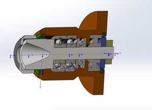

Ротационная прошивка
На фото моя и "заводская"
DSC03693 (Копировать).JPG (10721 просмотр) <a class='original' href='./download/file.php?id=61470&mode=view' target=_blank>Загрузить оригинал (341.77 КБ)</a>
DSC03694 (Копировать).JPG (10721 просмотр) <a class='original' href='./download/file.php?id=61471&mode=view' target=_blank>Загрузить оригинал (146.45 КБ)</a>
Моя имеет канал для прокачки СОЖ через инструмент, регулируется в большем диапазоне по центру, имеет хвостовик под револьверку VDI50, есть стопорный и смазочный винт, цанговый зажим, имеет больше жесткость, сделано на основе:
s-l1600.jpg (10721 просмотр) <a class='original' href='./download/file.php?id=61472&mode=view' target=_blank>Загрузить оригинал (61.67 КБ)</a>
02.png (10721 просмотр) <a class='original' href='./download/file.php?id=61474&mode=view' target=_blank>Загрузить оригинал (118.6 КБ)</a>
01.png (10721 просмотр) <a class='original' href='./download/file.php?id=61473&mode=view' target=_blank>Загрузить оригинал (94.83 КБ)</a>
03.png (10721 просмотр) <a class='original' href='./download/file.php?id=61475&mode=view' target=_blank>Загрузить оригинал (235.25 КБ)</a>
Принцип работы: инструмент находится под углом 1-1.3град. от центра вращения.
Добавлено: 23 окт 2015, 22:11
NightV писал(а):я так понимаю что обороты\положение шпинтеля синхронизированы с подачей\положением.. или как-то по другому?
Ничего не синхронизируется. За счет угла инструмента получается каждый зуб инструмента давит по очереди на материал + подача инструмента. Получается нечто вроде долбежки.

Чертежи так понимаю времен СССР (стырил где то на просторах инета)
______________001.jpg (10716 просмотров) <a class='original' href='./download/file.php?id=61480&mode=view' target=_blank>Загрузить оригинал (114.06 КБ)</a>
______________002.jpg (10716 просмотров) <a class='original' href='./download/file.php?id=61481&mode=view' target=_blank>Загрузить оригинал (123.66 КБ)</a>
Добавлено: 25 окт 2015, 16:59
mhael
aftaev, на чертежах совсем другой инструмент, с другим принципом работы.

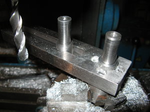

немного похвастаюсь. сделал упор на станочные тиски. штука довольно удобная т.к. позволяет регулироваться в широких пределах. немного фото и видио испытаний
Добавлено: 29 ноя 2015, 16:55
aegis, пару советов если можно:
1. Когда видео выкладываешь на Ютуб называй его осмыслено чтобы потом поиском моно было найти. По MVI 1904 его никто не найдет ;)
2. Сделать кучку этих устройств, покарсить и на евау :)
Добавлено: 29 ноя 2015, 17:08
aegis
aftaev, кучка сделана, но на ибей наверно нет смысла ибо денюшку не обналичить пока. отдал пробный комплект на анод, как приедет посмотрю. по имени видио писал вроде оно глукнуло. подправил
