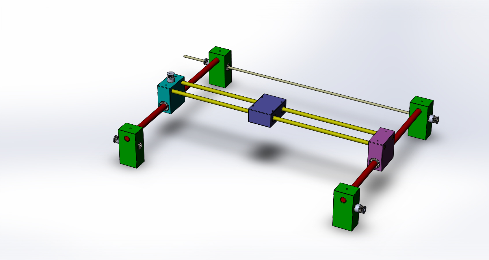

Вот вы на меня накинулись! Тема: "Самодельный установщик SMD", вот и давайте самодельничать!
Как я уже говорил, станок автором произведен прекрасный. но для меня дорогой. Мне нужен классом пониже.
Попробую построить сам. Вот набросал эскиз. В качестве основы китаец TM-220...
Размер 500х400, ось Х=8мм, ось У=12мм. По поводу оси Х не уверен, достаточно ли 8 мм? Может надо 10?
Если возможно, прокомментируйте по существу.

Rom327 писал(а):Вот вы на меня накинулись! Тема: "Самодельный установщик SMD", вот и давайте самодельничать!
Если будет в точности как на эскизе, то берите и для X и для Y по 12мм, у меня закреплен вал 400мм SFC10, если надавить в центре пальцами - прогнется на 0,3-0,7мм. Сама каретка будет весить как минимум килограмма 2, этого хватит, чтоб ось провисла на полмиллиметра. А при таком провисании и работе на ремнях, установщик может вместо того, чтоб аккуратно поставить SMD компонент, фактически способен вбить его в текстолит.

Спасибо за ответ! Валы оси Х заменю на 10мм, думаю этого должно хватить. Ведь вала 2.
Можно ли увидеть Ваш станок? И почему каретка на нем весит столько много? Я рассчитываю максимум на 500 грамм.

Rom327 писал(а):Спасибо за ответ! Валы оси Х заменю на 10мм, думаю этого должно хватить. Ведь вала 2.
Я написал именно про вал, мой станочек тут не причем :)
А про каретку - посчитайте вес актуатора, материала, насоса - всего, что будет закреплено. К этому следует добавить прозапас как минимум 1кг(кабеля, шланги, нагрузки при работе) и получите те самые 2кг.
