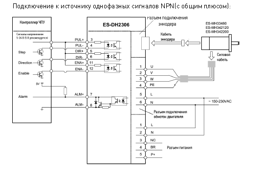

Прошу помочь советом, драйвер двигателя правда немного другой Leadshine ES-DH2306, но подключение похожее.
5.png (5235 просмотров) <a class='original' href='./download/file.php?id=99790&mode=view' target=_blank>Загрузить оригинал (34.34 КБ)</a>
Для подключения к компу использую плату опторазвязки.
1.JPG (5235 просмотров) <a class='original' href='./download/file.php?id=99791&mode=view' target=_blank>Загрузить оригинал (79.4 КБ)</a>

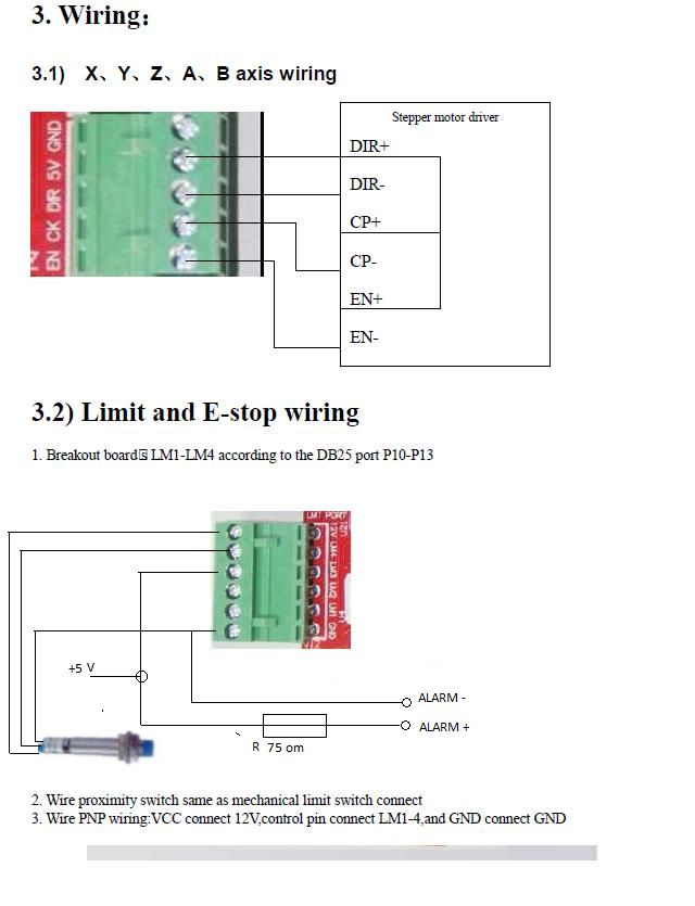

Пытаюсь подключить сигнал Alarm в LinuxCNC, подключаю к плате таким образом, сигналы step+, dir+, eneable+ на общем плюсе.
22.jpg (5235 просмотров) <a class='original' href='./download/file.php?id=99794&mode=view' target=_blank>Загрузить оригинал (55.25 КБ)</a>
В Stepconf включаю соответствующий пин на входе E-stop, в результате как бы я не бился у меня оси не двигаются.
Изменял настройки, получалось что на экране оси двигаются, а на станке они даже не активны.
На выходах Alarm+ Alarm- при ошибке 5в, а без около 2в, сигналы можно инвертировать, только результат тот же, пробовал вообще не какого напряжения на это пин не подавать всё бестолку, движения нет, как только включаю в Stepconf на входе E-stop станок молчит.

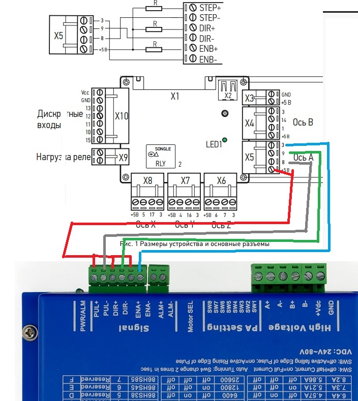

У меня аналогичные драйвера AM882 + моторы ST86-114 и плата интерфейсная DXB-55 с опторазвязкой входов (https://darxton.ru/catalog_item/plata-o ... ka-s-chpu/).
Планирую подключать по данной схеме, с общим +.
Если правильно понимаю, при таком подключении в драйверах AM882 должны быть настроены DIR, STEP, ENA на Low active?

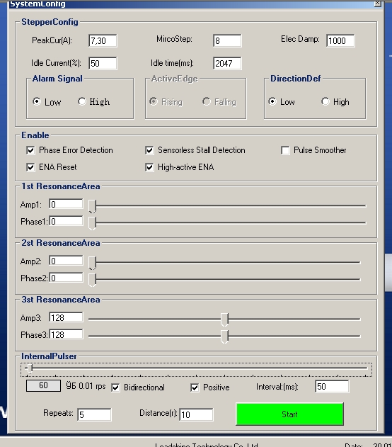

Пока моторы подключены к драйверам, запущена программа настройки ProTuner AM882.
Почему-то при установке параметра Low-active ENA в программе настройки ProTuner AM882, мотор перестает крутиться, ставим High-active ENA все отлично работает.
Окно настроек мотора
Экран настроек (3959 просмотров) <a class='original' href='./download/file.php?id=175892&mode=view' target=_blank>Загрузить оригинал (165.21 КБ)</a>
Экран настроек
