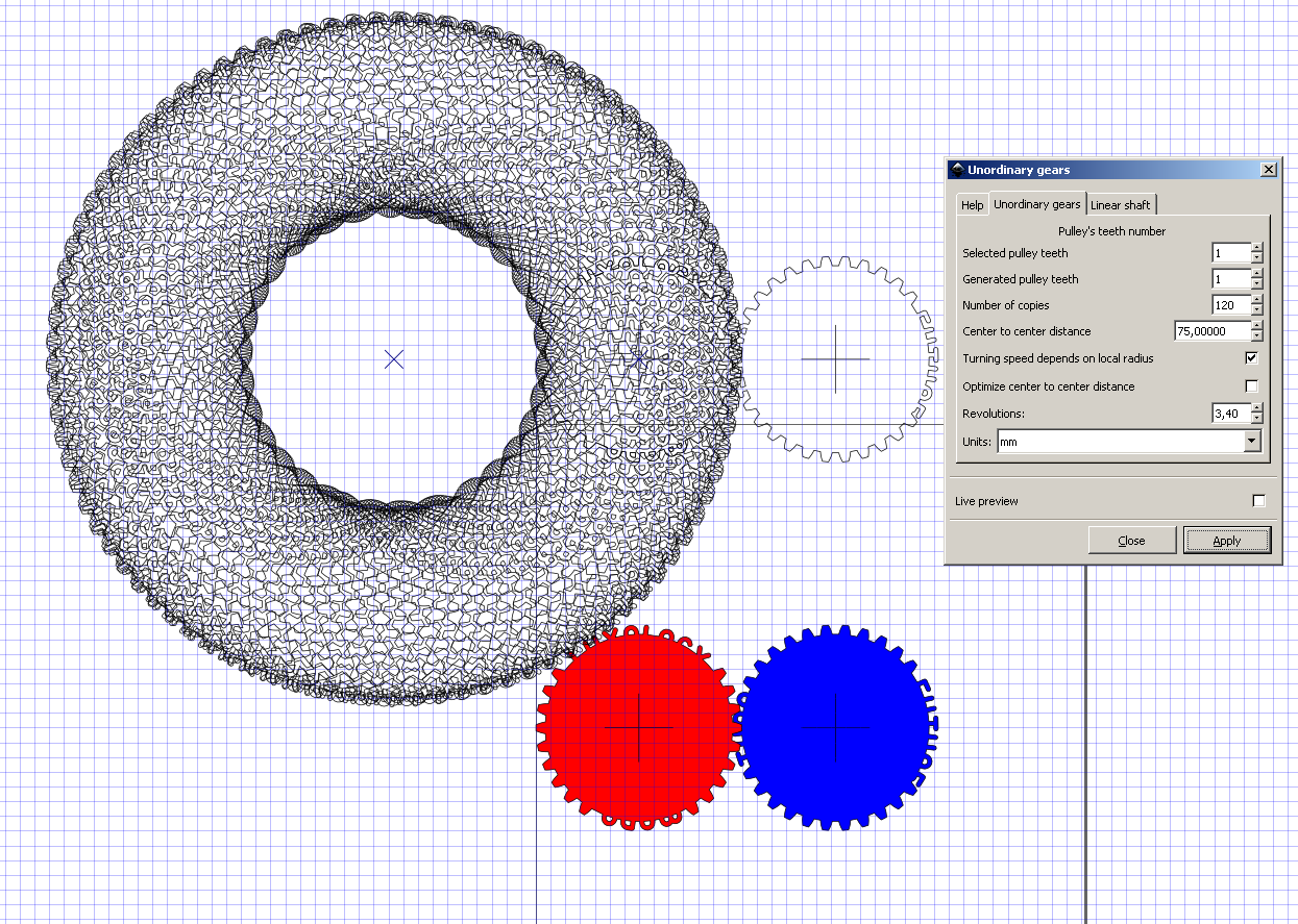

есть 2 шестерни, к ним по кругу приделаны буквы, как прорезать профили 2 шестерней взаимно что б создать зацепление?
одна шестерня должна нарезать другую и наоборот.
Исходные шестерни залиты синим и красным цветом
:thinking:
https://www.dropbox.com/s/539vzmr168nipnd/master.svg для скачивания

А если отключить оптимизацию расстояний между центрами, что получается?
ЗЫ svg можешь закачивать рямо на форум (в форме ответа есть кнопочка добавить вложения)

https://www.dropbox.com/s/7ku119v750wg6cw/qear.gif шестерни с ведомыми колесами сделанными с помощью плагина, передатка 1-1, хотя ведомые колеса и кажутся немного большими по размеру в отличие от ведущих, но зубы совпадают.

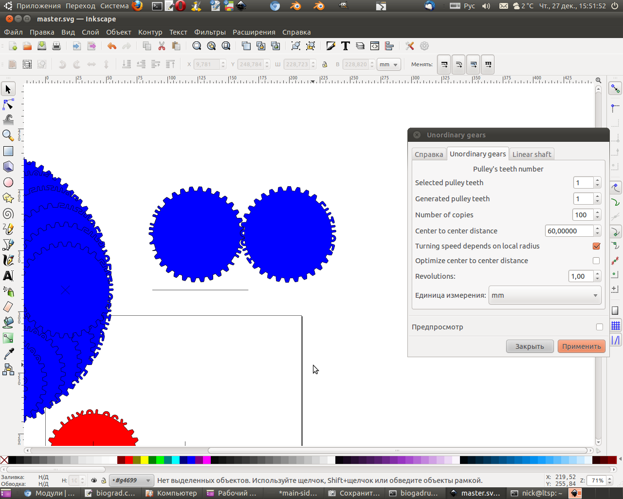

Отключить оптимизацию расстояний это....? оптимайз центр ту центр дистанс? тогда получается бякость

Хммм... похоже аптимайзер как-то не совсем правильно работает... попробуй снять ту галку, о которой ты писал и попробуй подобрать нужной расстояние между центрами, вот, что у меня получилось на расстоянии в 60:
Потом надо будет две шестерни совместить.
master.svg
(538.05 КБ) 880 скачиваний

поставил 60 вроде как похоже, эксперименты с другими числами отличными сильно например 30-40-50 дают неверные решения, теперя вопрос, откуда ж у нас получилось это 60
Re: Странные шестерни, прогу бы или плагин
хз :freak:
... даже и не знаю, как-то опытным путем получилось... странно, что оно не совпадает с конечны растояние м между шестернями...

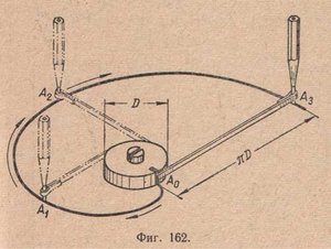

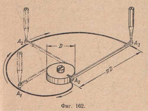

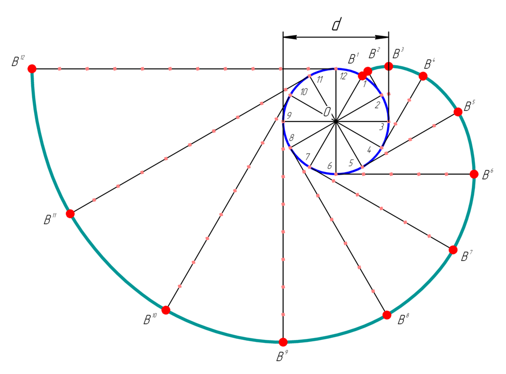

мотается веревка мотается
и думаю будет полезно http://dic.academic.ru/dic.nsf/ruwiki/1114955
http://dic.academic.ru/dic.nsf/ruwiki/174453
evspiral.jpg (4458 просмотров) <a class='original' href='./download/file.php?id=10503&mode=view' target=_blank>Загрузить оригинал (50.92 КБ)</a>
evolvent_of_circle.jpg (4458 просмотров) <a class='original' href='./download/file.php?id=10504&mode=view' target=_blank>Загрузить оригинал (211.49 КБ)</a>
