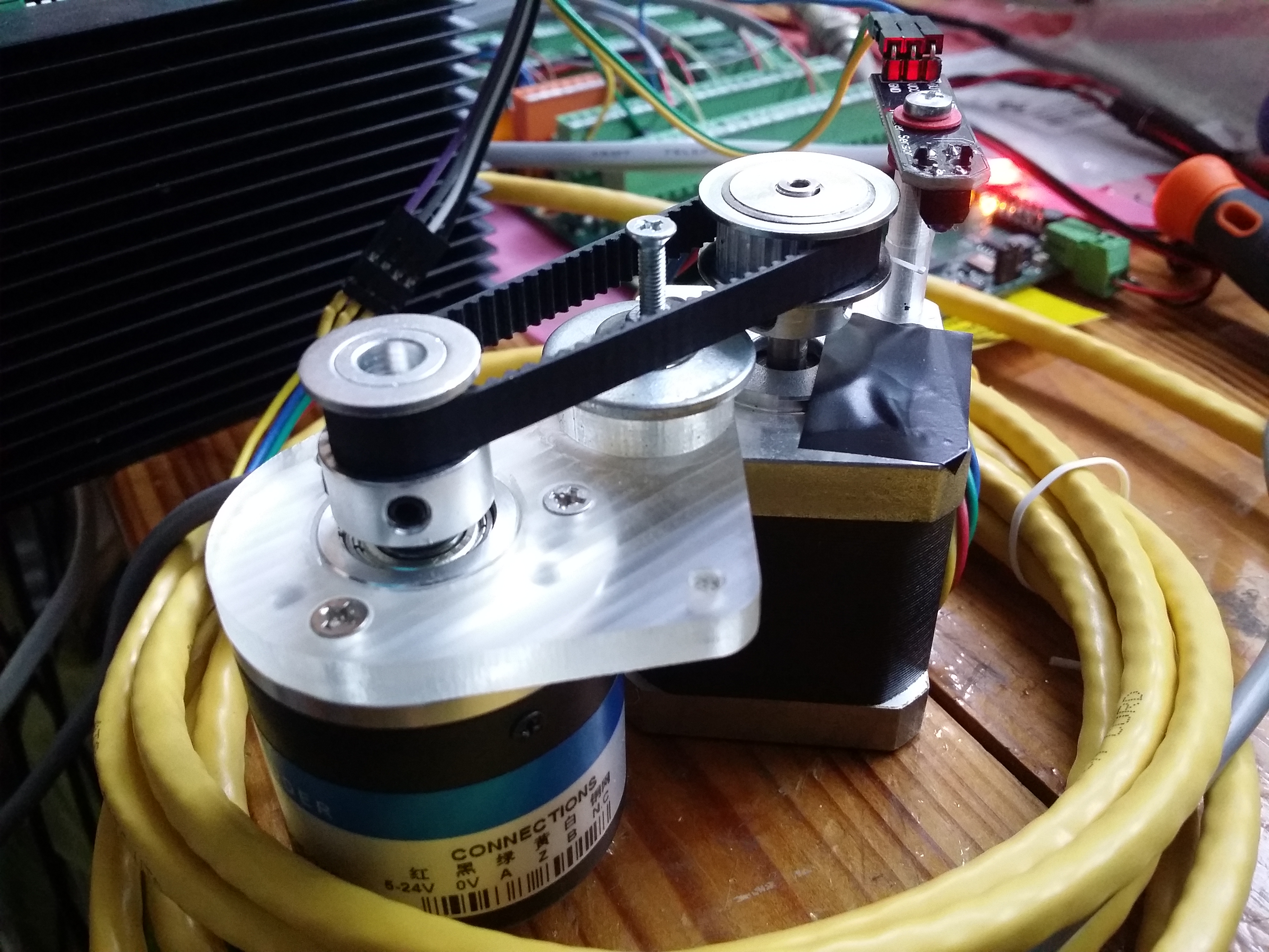

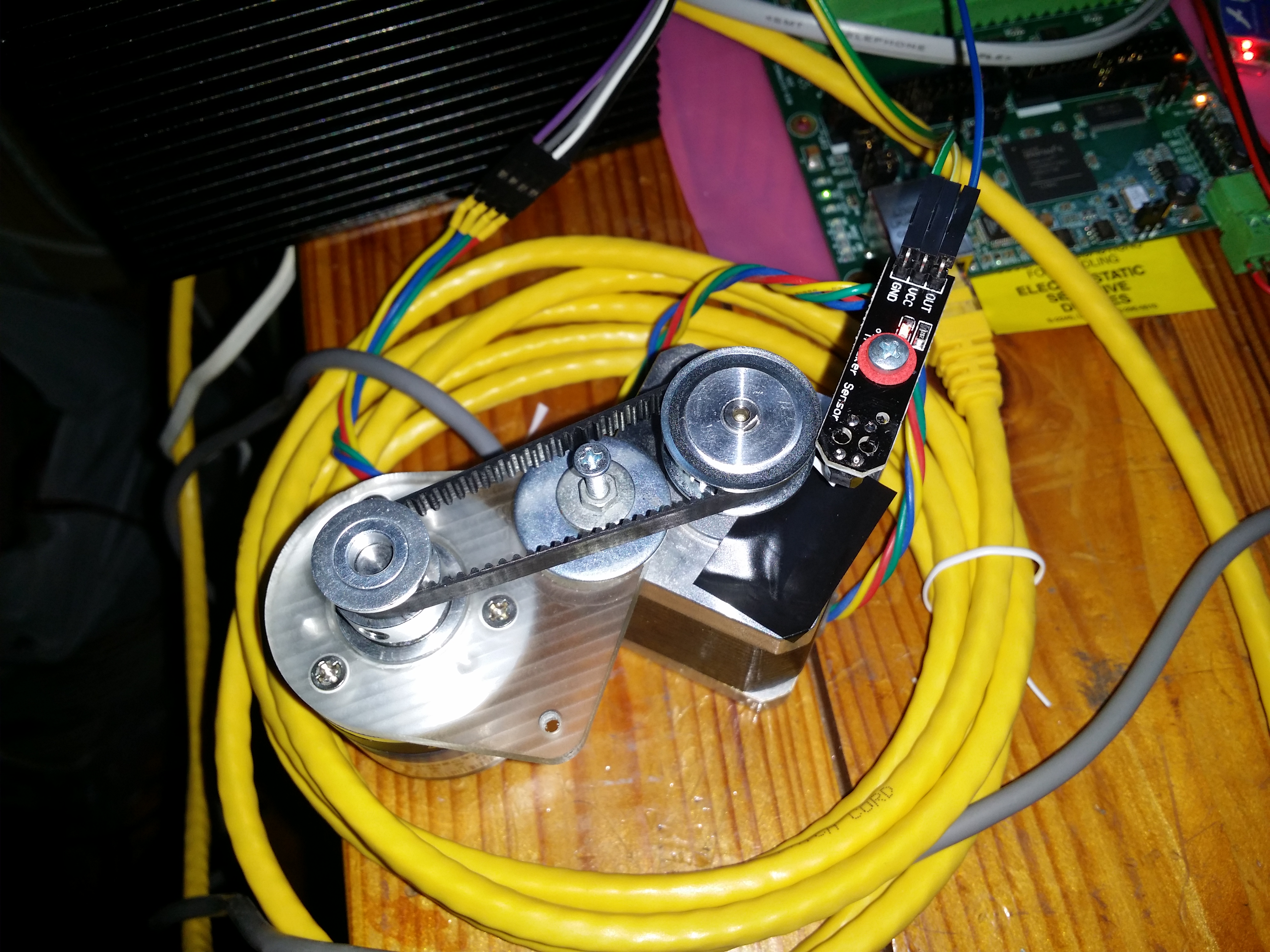

После всех "мучений" сегодня запустил МЕСУ на своем ТВ-16 и погонял 2 оси. (позже запилю короткий видеоролик в инсту)
В ПЧ шпинделя лезть не хотел. (нужно будет сделать разъем и для него, что бы легко подключаться через GX-16-8)

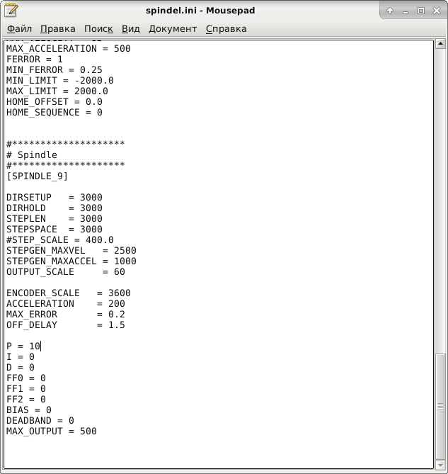

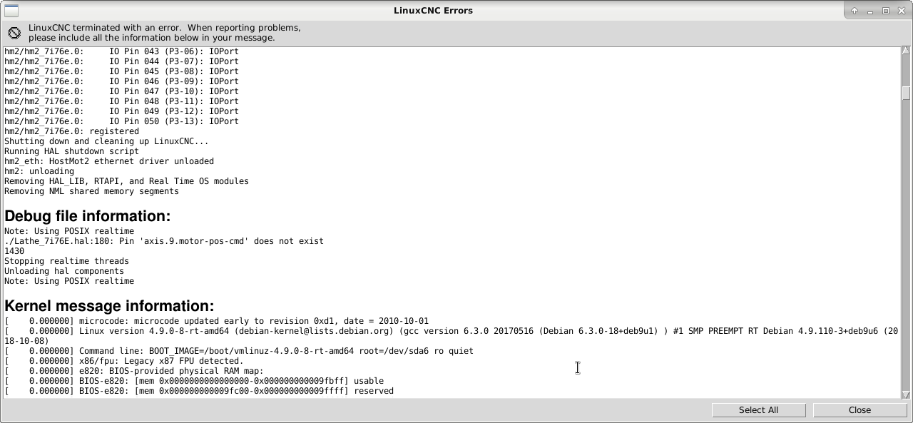

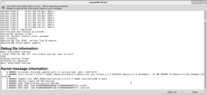

Есть вот такая проблемка с конфигуратора для плат МЕСА.
На 4-й вывод установил Spindle Stepgen и выдает следующее сообщение.
Если указать другие - то же самое. (XZ задействованы) Делал, как советовали
Если убрать Spindle Stepgen, то всё запускается без ошибок.
Не совсем понимаю, что ему не нравится, так как в настройки файлов не лез.... :thinking: Чего-то не существует, но пчему конфигуратор сам не добавил?... :thinking: Или ему AXES = 10 нужно указать? :thinking:
Может кто посказать где поглядеть решение, а то я всё ещё не вник в суть... Вот что нашел...

xenon-alien писал(а):Есть вот такая проблемка с конфигуратора для плат МЕСА
Да, была такая проблема. Решил путем закоментирования (#) строчек на которые дебагер ругается .

Нет, все было нормально. Помню что закоментировать пришлось всю секцию "closedloop stepper signals". Можно наверное как-то по другому исправить, но это выше моего уровня.
Еще в драйвере настроил электронную редукцию 4:1, иначе не раскрутить было до 3000 об/мин. Тоже наверное можно было с таймингами поиграть, но тогда об этом не подумал.
Странно, сейчас попробовал новый конфиг создать, никаких ошибок (Linux Mint 19.2 + LinuxCNC 2.8) Сейчас эта система у меня живет в качестве испытательного стенда,

ШД на 400 импулсов на оборот настроен и энкодер на 900, что дает за оборот 3600
Остальное не понимаю за что отвечает... Иду курить мануал... :cry:

Использую вот такой моторчик. Дробление 1/2 (400 на оборот) Энкодер 600, но передача 30:20, или 1,5:1 = 900, или 3600 в INI настройке
20200729_185235.jpg (4260 просмотров) <a class='original' href='./download/file.php?id=184484&mode=view' target=_blank>Загрузить оригинал (3.26 МБ)</a>
20200729_185258.jpg (4260 просмотров) <a class='original' href='./download/file.php?id=184485&mode=view' target=_blank>Загрузить оригинал (3.57 МБ)</a>

поставь "OUTPUT_SCALE = 400" на 60,мож заработает
как Петер объясняет,это обороты в секунду,3600:60=60.

Ну у меня макс. обороты это 2500 об/мин делим на 60 = 41,66666666666667
В файле, созданным конфигуратором есть такое значение
Может проще режим скорости как-то переключить в режим позиции? (как поворотка, только не понятно какими потом командами это использовать м19, или как ось А?)

не обороты делить а энкодер 3600 импульсов на 60

Я просто на скорую руку подсоеденял индех,а он у меня выдаёт 4 импульса на оборот,а у линукса похоже не сростается,должен быть сигнал через
400 шагов,а он через 100,ну он и забивает на него :hehehe:

STEPGEN_MAXVEL = 1500(Maximale Schritterzeugung bzw. meine maximale Drehzahl in U/min)
Махимальные обороты в минуту,у тебя2500,а стоит 52,кокраз резьбу на 20 нарезать

Я уже то всё по 100 раз менял.
Так тоже не фурычит.
Если Р = 0 нифига не делает
Если Р = 1 медленно раскручивается до пропуска шагов при команде м19
Если Р = 300 , как у него, то быстрее раскручивается до пропуска шагов при команде м19

STEPGEN_MAXACCEL = 2000(Beschleunigung der Schritterzeugung)
это я так панимаю,как рампа,ускарение при раскручивание двигла,для шагового 150 норм,
но махимальные обототы в 2500 ему не по зубам,на маём был срыв после 1200 обортотов
