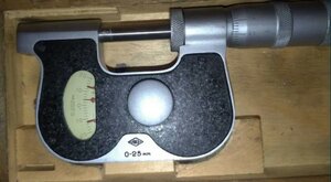

Добрый день всем!
Тема старая, но в самую точку.
И у меня тоже люфтит....
Дело идет к замене шариков. ШВП 1204 китай, люфт в 5 -7 соток с характерным стуком.
Кто перебирал такие гайки - подскажите
Какого размера шарики там стоят?
Сколько шариков в гайке RM1204?
На сколько больше шарики стоит брать для начала
Мерять сейчас нечем. взять негде. Думаю купить либо бу-шный пассометр МР-25 типа такого
Screenshot 2022-02-03 015147.jpg (4805 просмотров) <a class='original' href='./download/file.php?id=201496&mode=view' target=_blank>Загрузить оригинал (63.26 КБ)</a>
Или китайский электронный микрометр
Что посоветуете? чтоб потом еще для дела пригодился, а не валялся.
Может еще чем померять проше - обычный микрометр есть.
поделитесь ссылками проверенных продавцов - буду заказывать из али или ебей - у местных с выбором совсем плохо.
