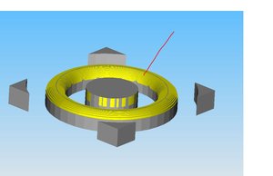

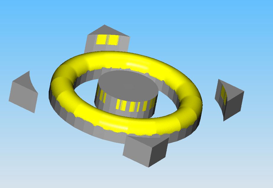

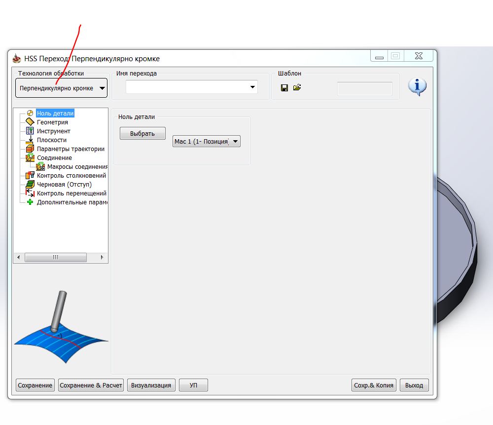

Сергей= писал(а):
nik1 писал(а):Перпендикулярные- но времени на обработку будет сильно больше.
Я делал не давно типа колеса, всё отработало как надо .
Это обработка врезанием что-ли? :thinking:
Не , это в выборе геометрии 3Д , есть разные стратегии обработки.
У тебя здесь по идее паралельно (2919 просмотров) <a class='original' href='./download/file.php?id=11949&mode=view' target=_blank>Загрузить оригинал (82.34 КБ)</a>

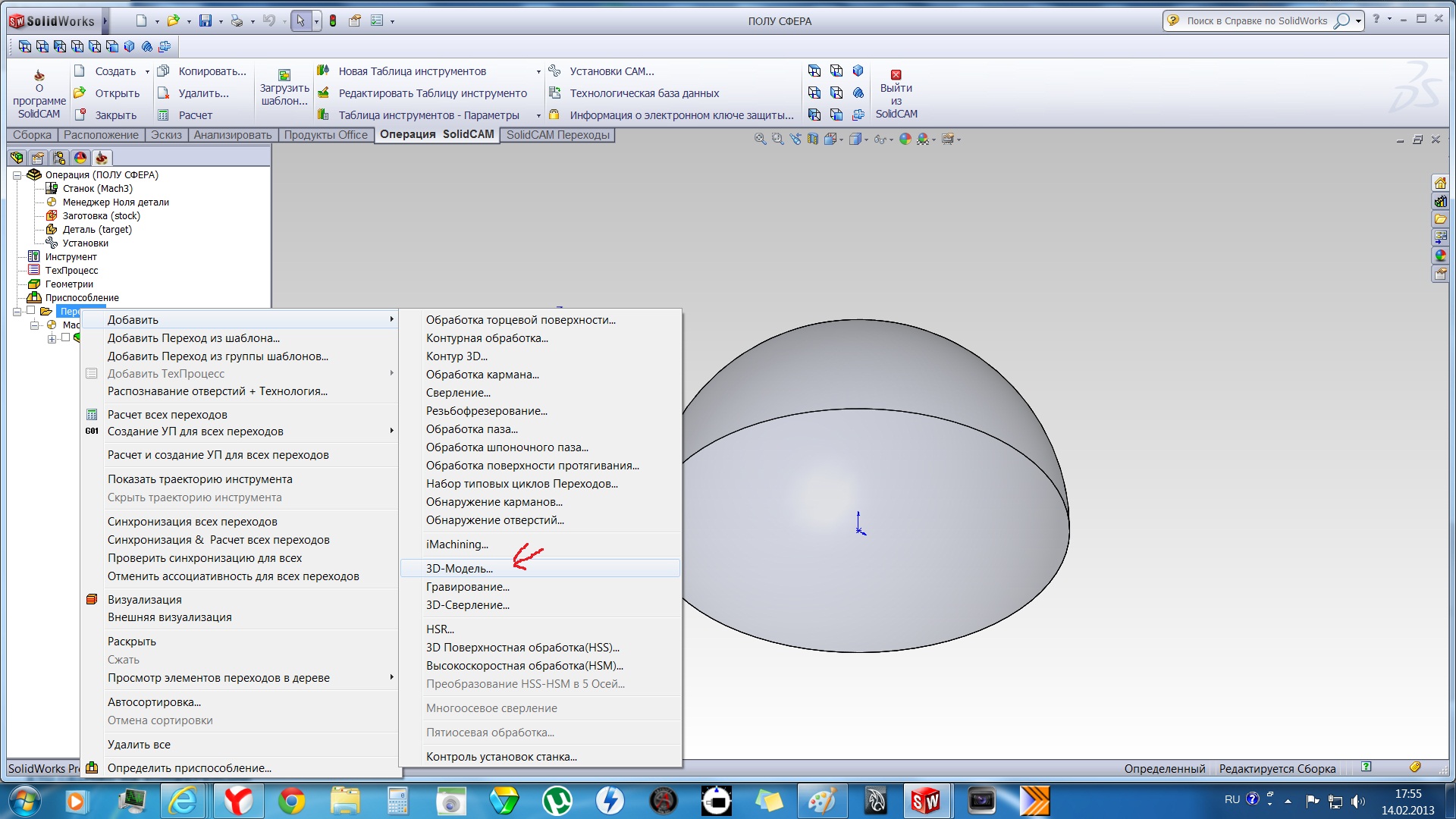

nik1 писал(а):Не , это в выборе геометрии 3Д
О нифига! Я и не знал о них :D Спасибо :)

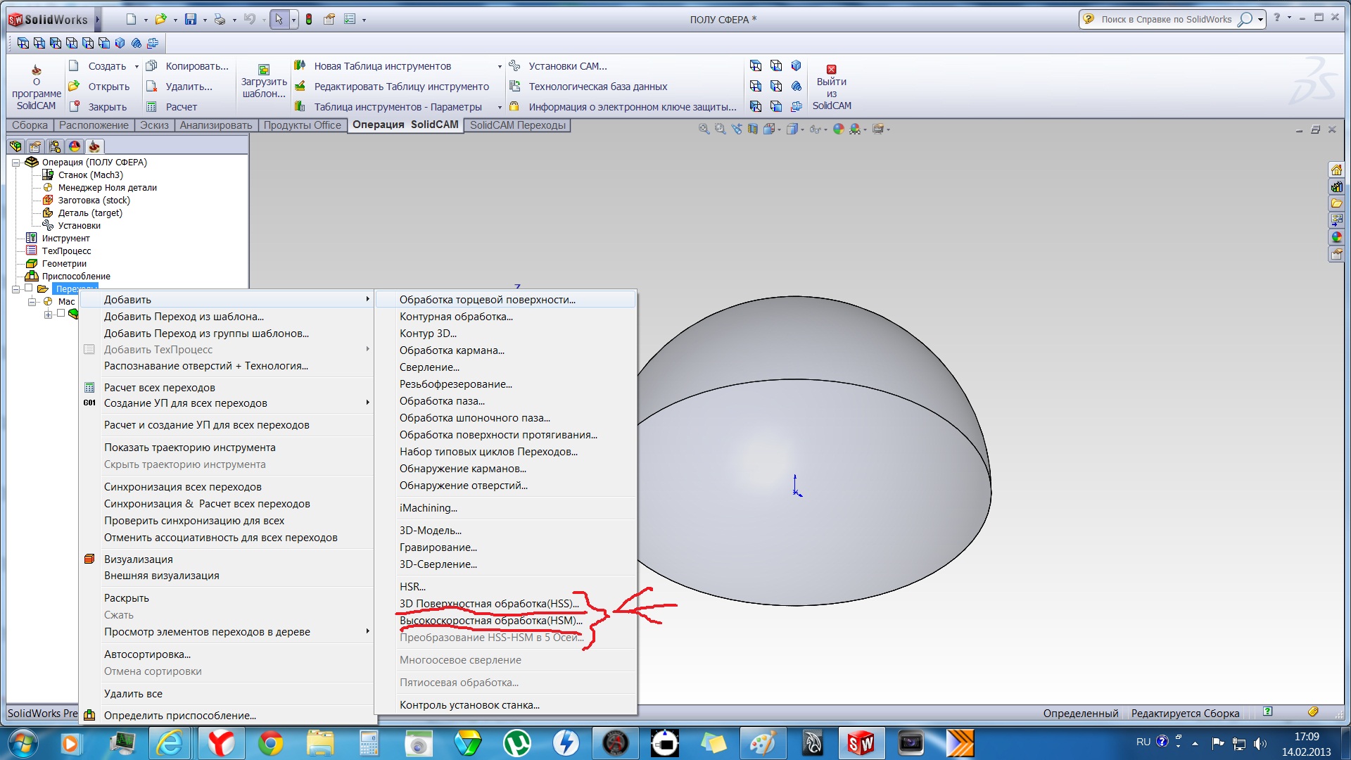

2345.jpg (2919 просмотров) <a class='original' href='./download/file.php?id=11950&mode=view' target=_blank>Загрузить оригинал (453.57 КБ)</a>
Я "3D-Модель" использовал,там особого выбора небыло :)
Надо попробовать будет.
Re: Установка Сервоприводов Yaskawa SGDH-04AE На Optimum BF2
Я такую же выбирал , как у тебя в скрине.

nik1 писал(а):Я такую же выбирал , как у тебя в скрине.
Не то что выше на скрине ,о них я как раз и не знал.
Я вот эту выбирал ,сдесь как раз нет ни каких вариантов обработки:
23456.jpg (2915 просмотров) <a class='original' href='./download/file.php?id=11954&mode=view' target=_blank>Загрузить оригинал (451.38 КБ)</a>

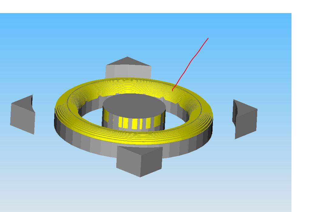

перпендикулярно (2913 просмотров) <a class='original' href='./download/file.php?id=11956&mode=view' target=_blank>Загрузить оригинал (46.02 КБ)</a>
перпендикулярно
Вот такой бублик ты хотел пильнуть ?
паралельно (2913 просмотров) <a class='original' href='./download/file.php?id=11958&mode=view' target=_blank>Загрузить оригинал (55.99 КБ)</a>
паралельно

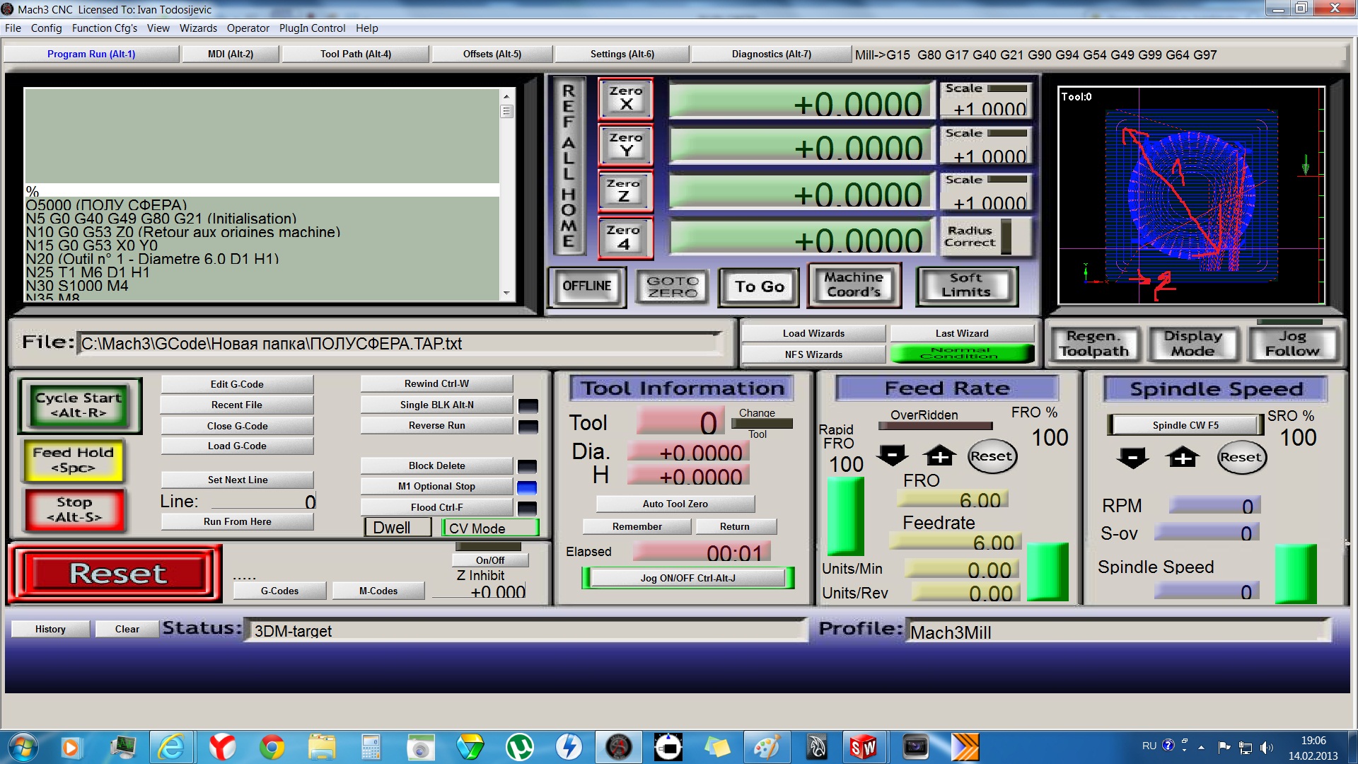

Сообщение Сергей= »

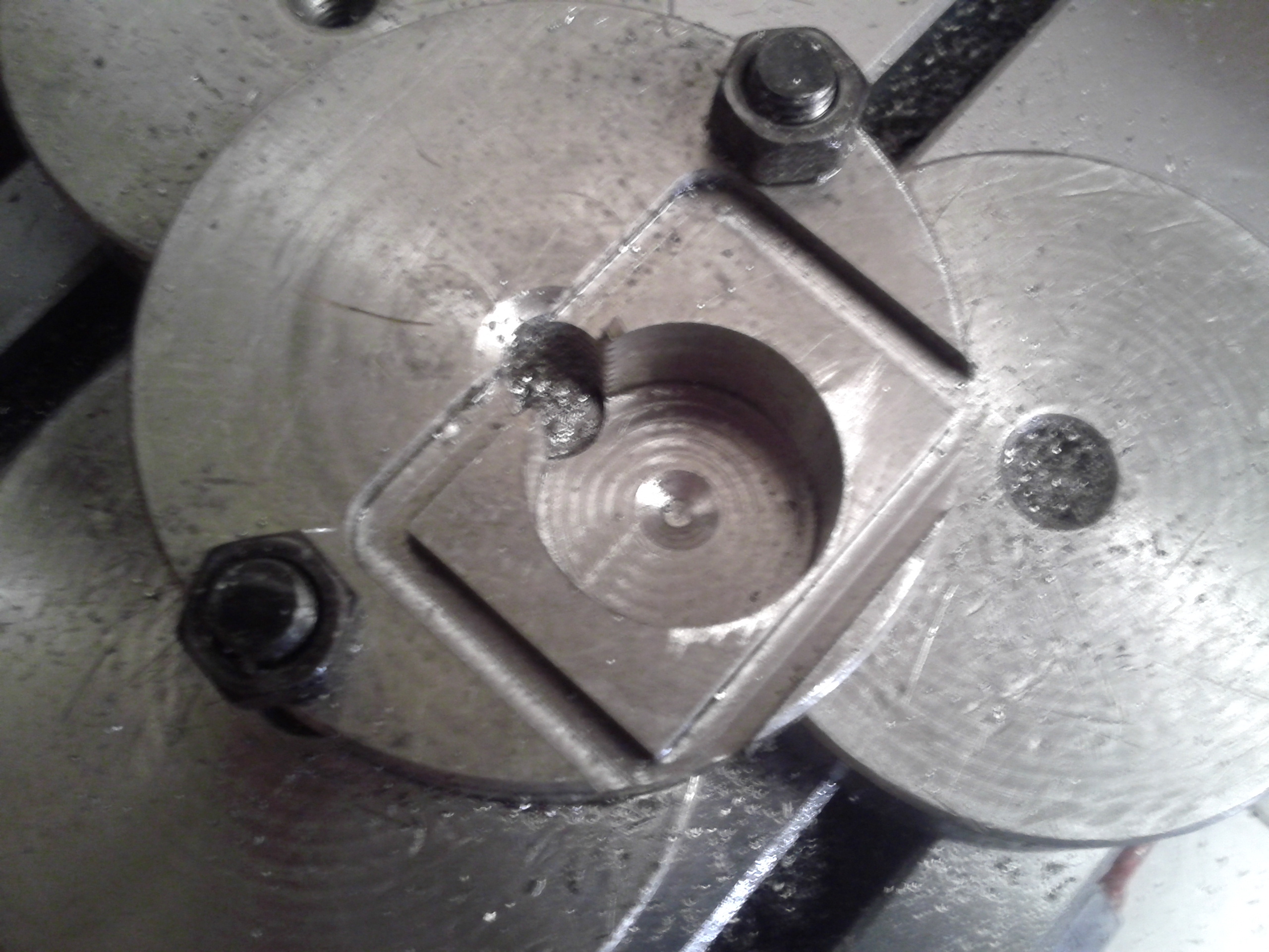

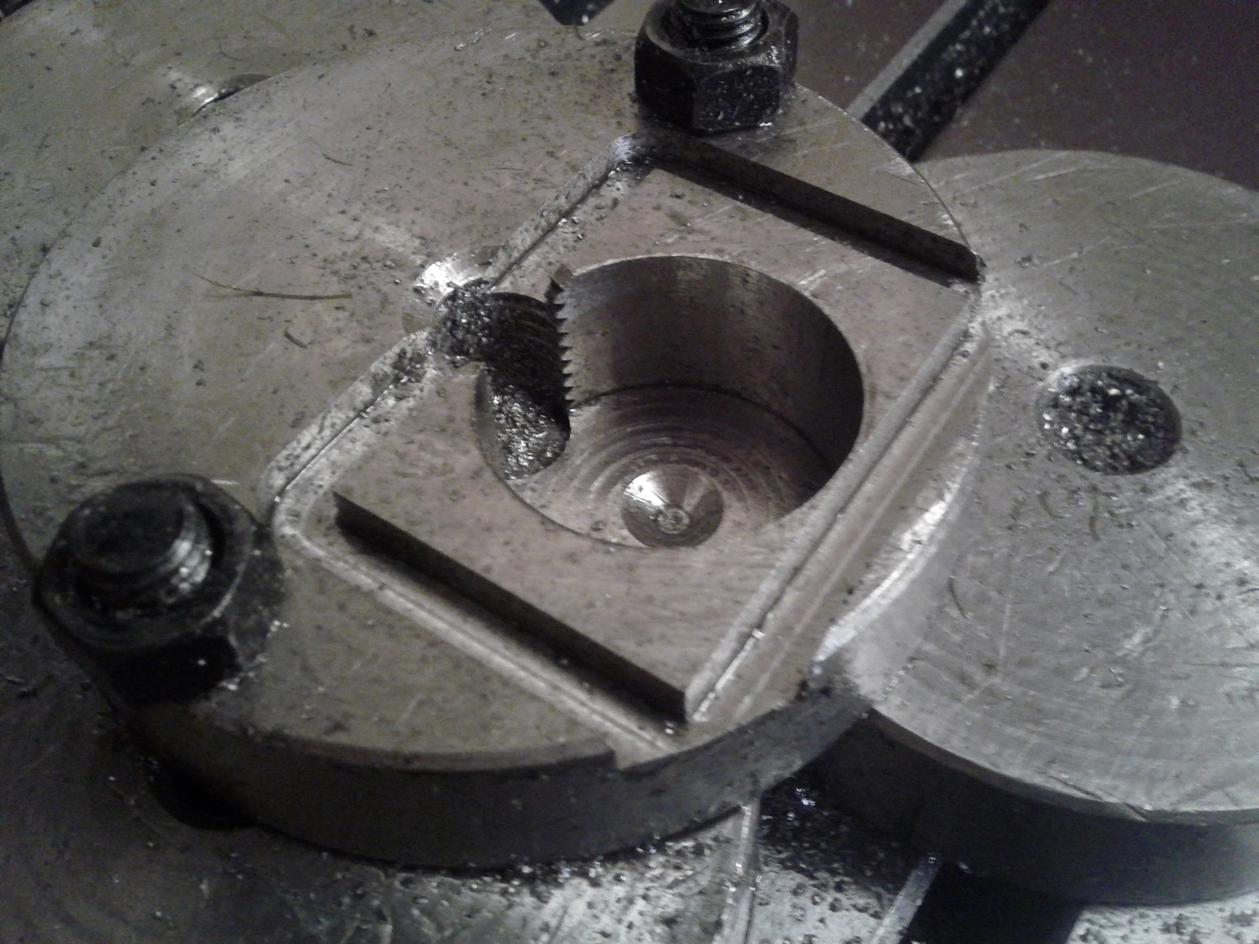

Вот у меня матч ,сначала вырезает шар и малый квадрат №1 ,а в конце при чистовой обработке с полностью опущенной на всю глубину фрезой начинает расширять квадрат срезая сразу по 1.5 см?
234566.jpg (2909 просмотров) <a class='original' href='./download/file.php?id=11959&mode=view' target=_blank>Загрузить оригинал (658.69 КБ)</a>
Сергей=, пока не научился и не загубил станок учись на маленьких скоростях.

aftaev писал(а):Сергей=, пока не научился и не загубил станок учись на маленьких скоростях.
Я только по деревяшкам до 1000 поднимаю ,а так буду медленно ;)

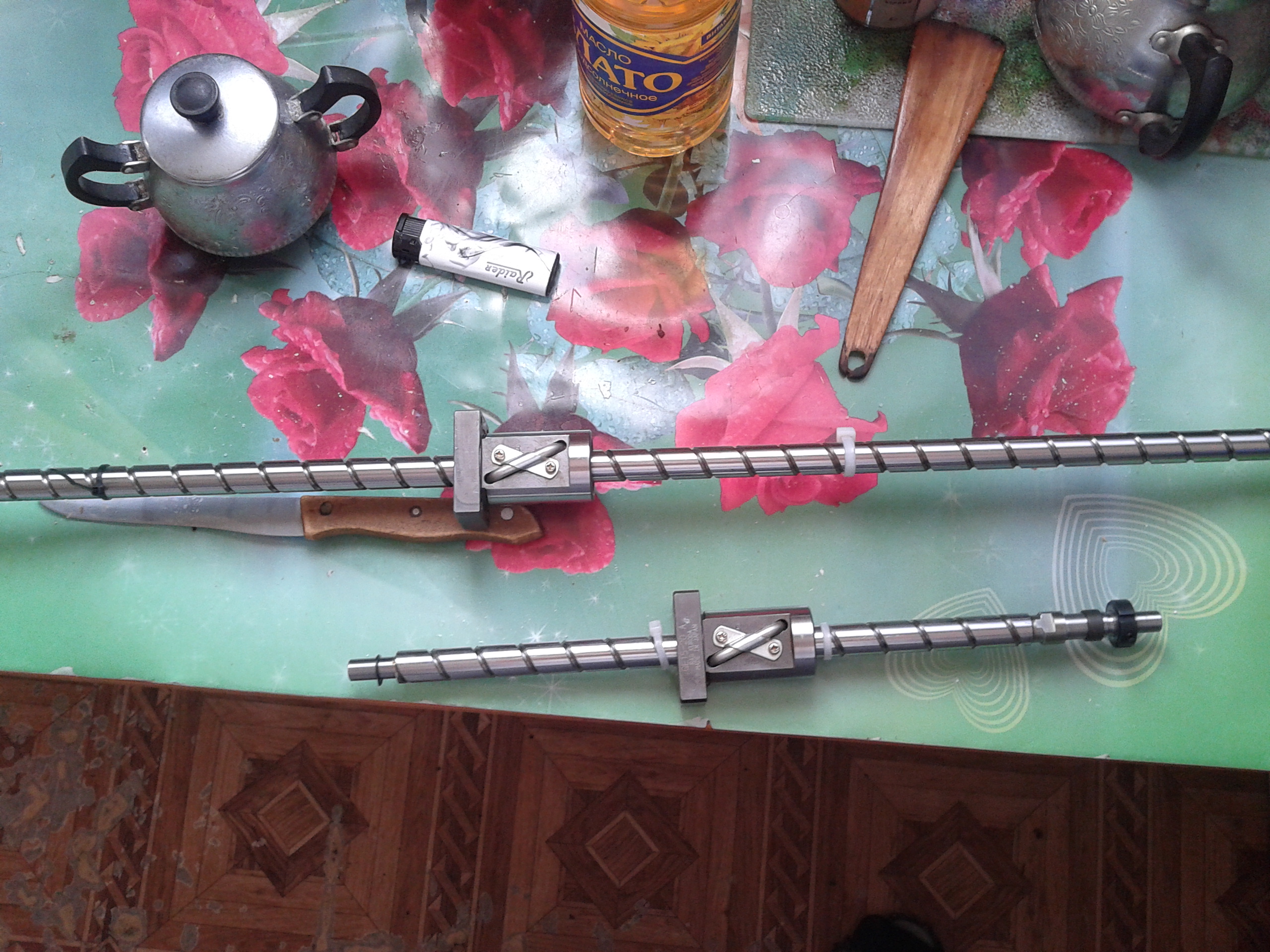

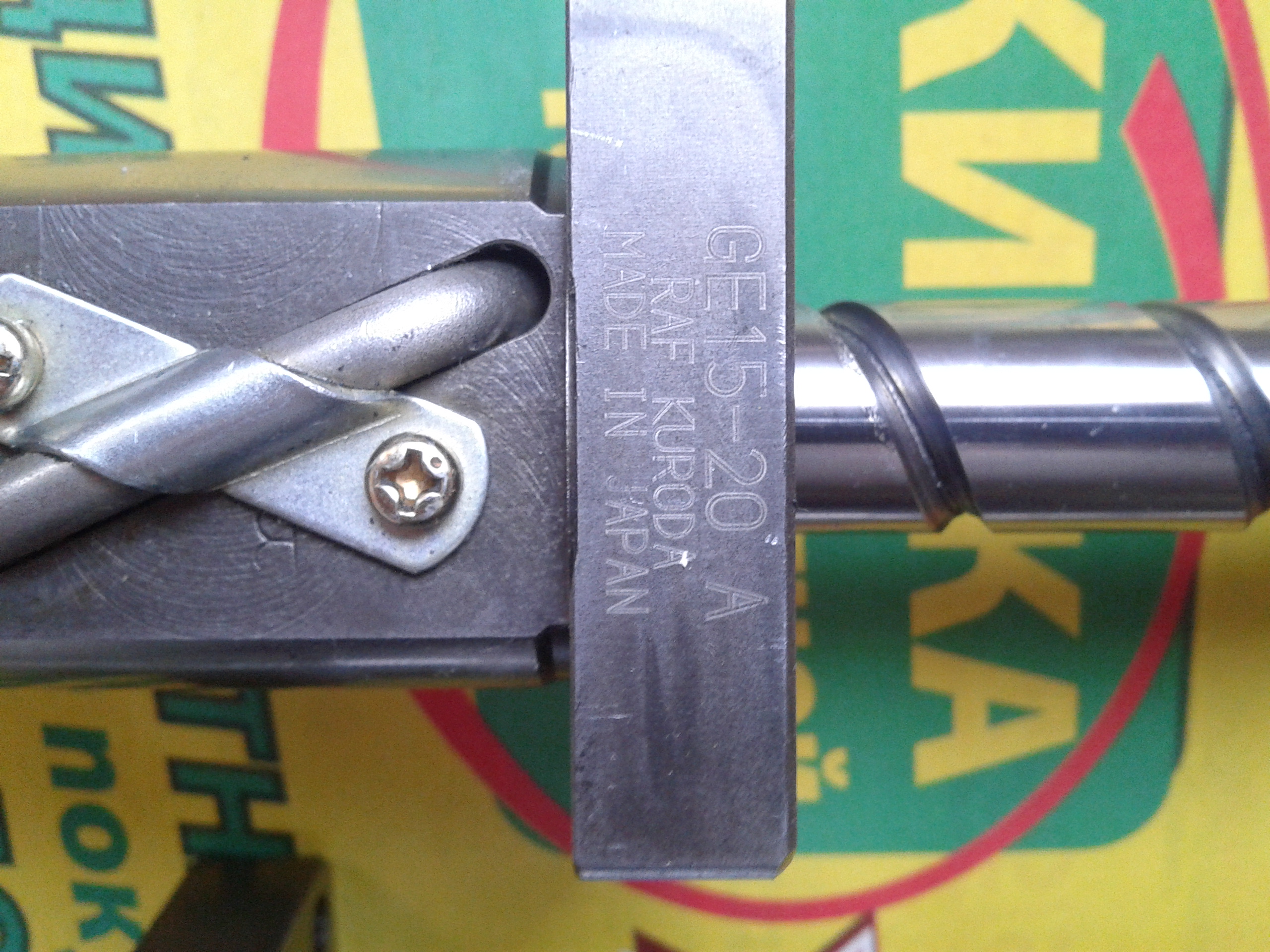

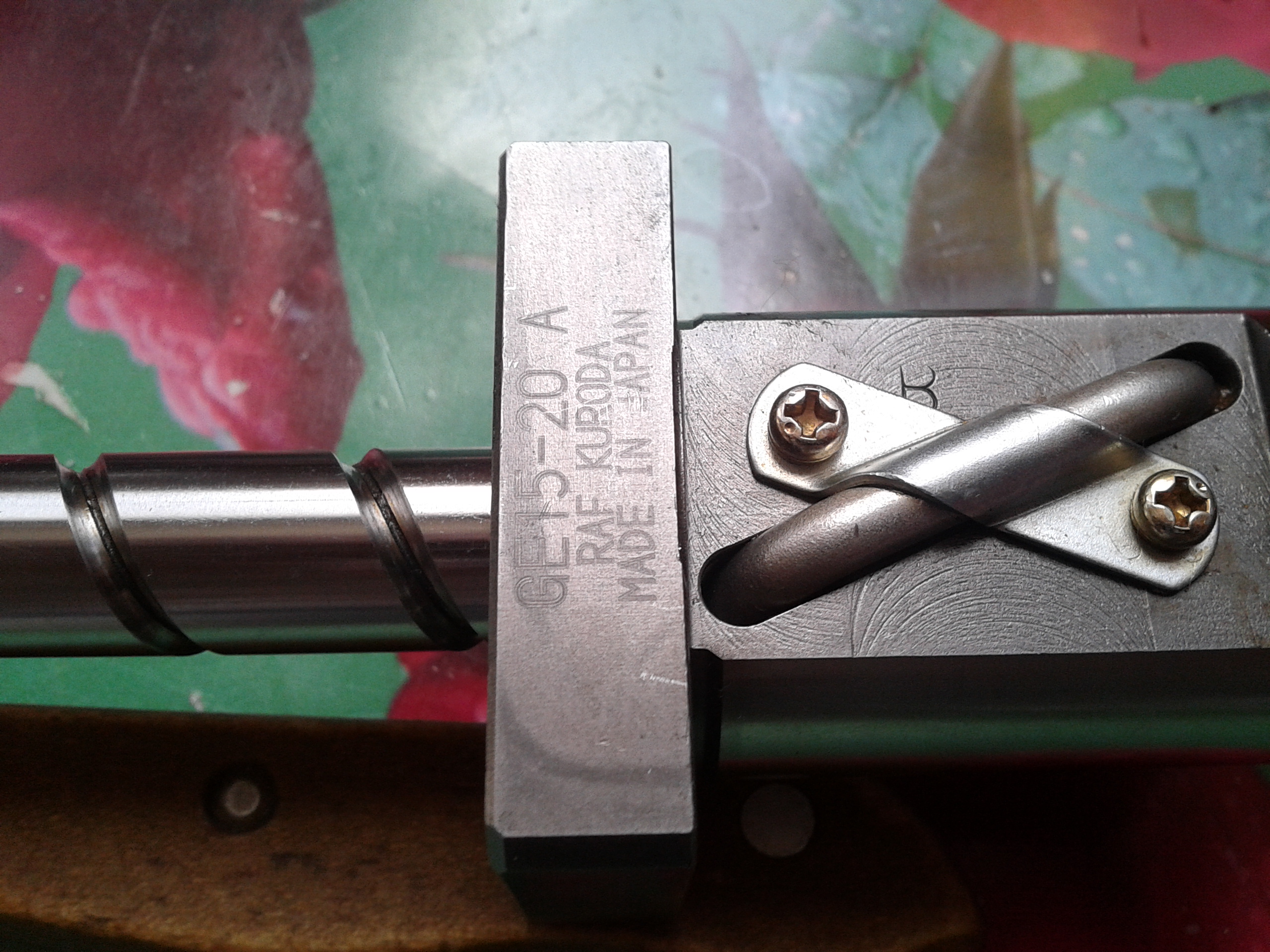

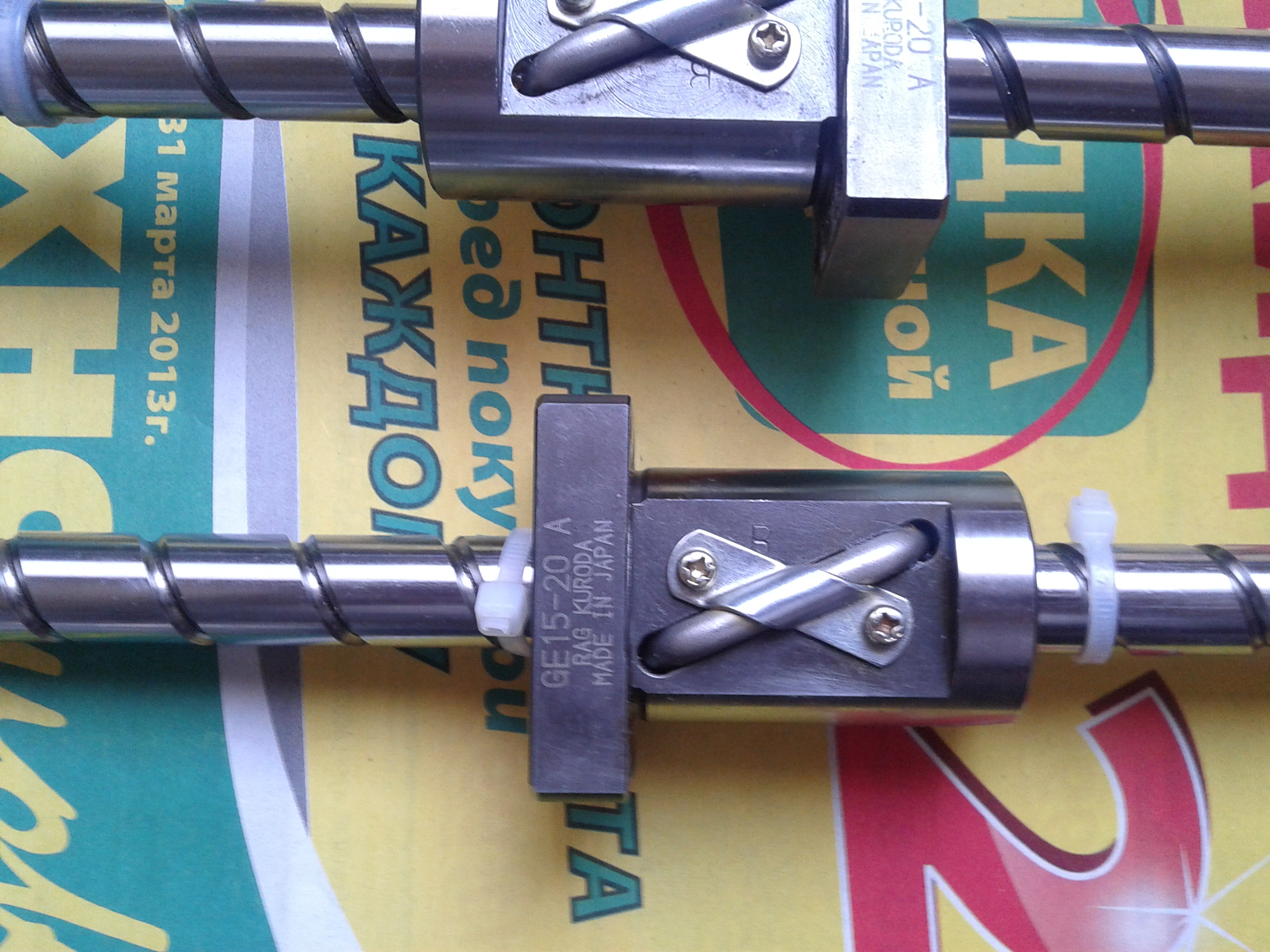

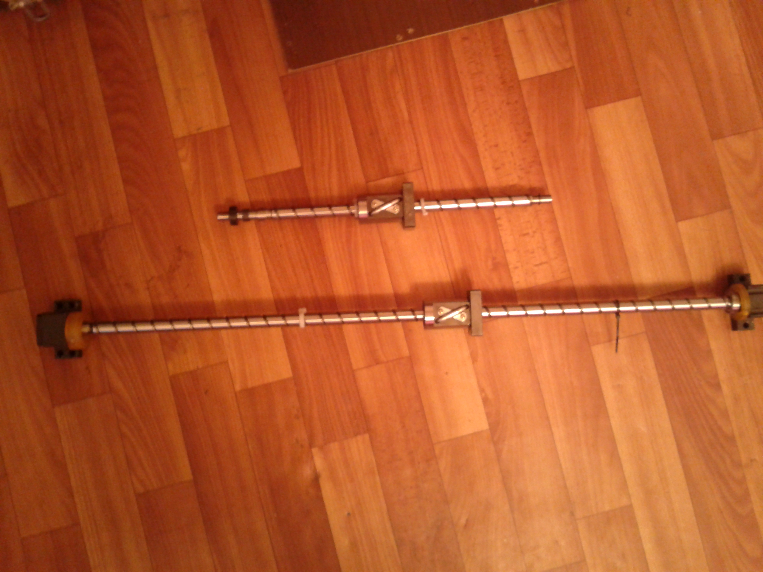

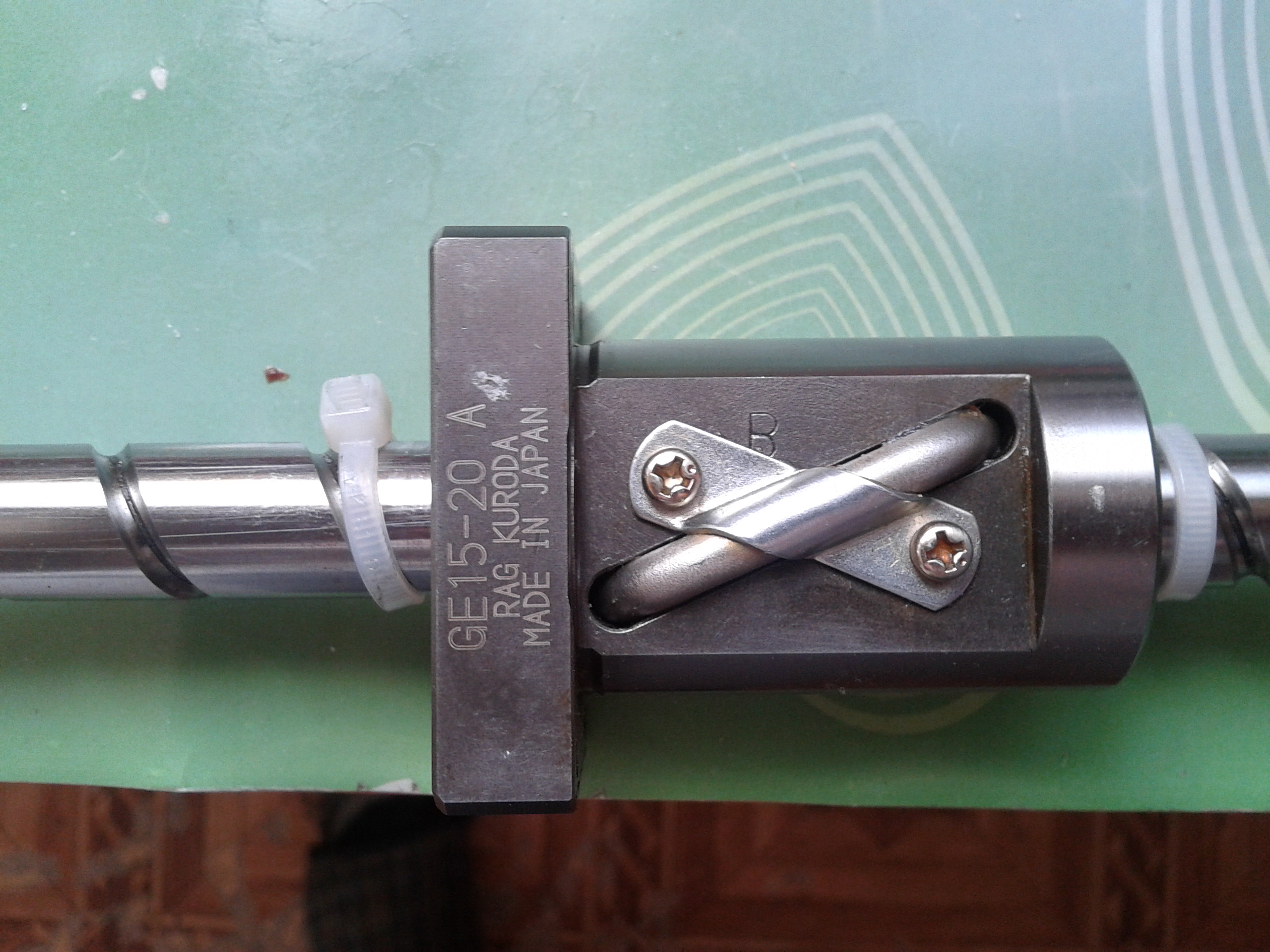

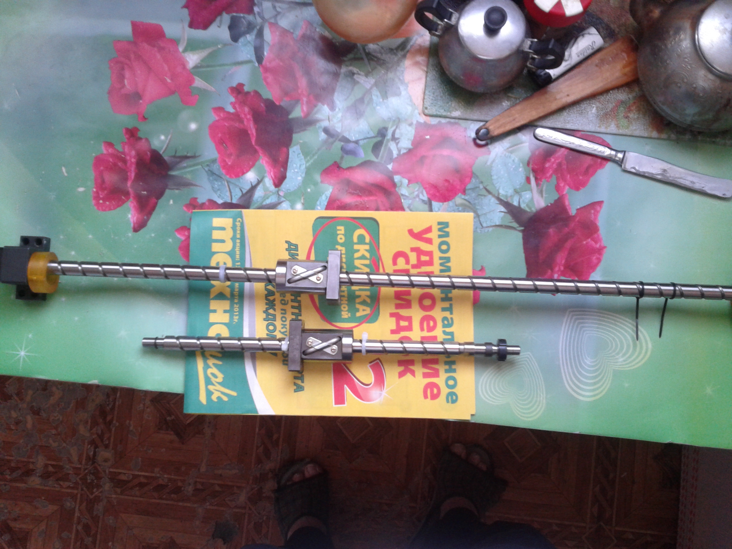

Надо тоже купить со сменными пластинами ,попробовать . А тонкие фрезы 6-ка 8-ка есть из такого материала как пластины?
Я тут пару винтов японских прикупил для эксперимента с шагом 20мм ,вот они:
2013-03-14 11.59.31.jpg (2776 просмотров) <a class='original' href='./download/file.php?id=13137&mode=view' target=_blank>Загрузить оригинал (1.31 МБ)</a>
2013-03-14 12.00.33.jpg (2776 просмотров) <a class='original' href='./download/file.php?id=13138&mode=view' target=_blank>Загрузить оригинал (1.48 МБ)</a>
2013-03-14 12.00.51.jpg (2776 просмотров) <a class='original' href='./download/file.php?id=13139&mode=view' target=_blank>Загрузить оригинал (1.53 МБ)</a>
2013-03-14 12.13.28.jpg (2776 просмотров) <a class='original' href='./download/file.php?id=13140&mode=view' target=_blank>Загрузить оригинал (1.08 МБ)</a>
2013-03-16 15.43.06.jpg (2776 просмотров) <a class='original' href='./download/file.php?id=13141&mode=view' target=_blank>Загрузить оригинал (1.31 МБ)</a>
2013-03-16 15.44.04.jpg (2776 просмотров) <a class='original' href='./download/file.php?id=13142&mode=view' target=_blank>Загрузить оригинал (1.46 МБ)</a>
2013-03-16 15.44.30.jpg (2776 просмотров) <a class='original' href='./download/file.php?id=13144&mode=view' target=_blank>Загрузить оригинал (1.55 МБ)</a>
Теперь пытаюсь сделать сидения для них, да и боковины для стола надо новые делать,винт получается ниже будет, а под гайку вообще чугунину напильником пилить придется еле еле должна влезть :thinking:
Вот седло под кайку :)
2013-03-23 21.46.52.jpg (2776 просмотров) <a class='original' href='./download/file.php?id=13145&mode=view' target=_blank>Загрузить оригинал (1.08 МБ)</a>

Сергей= писал(а):Надо тоже купить со сменными пластинами ,попробовать .
Чтобы было красиво как на видео нужно чтоб была жесткость у станка, фреза не била в шпинделе. И покупай какой нибудь Сандвик :)
Сергей= писал(а):А тонкие фрезы 6-ка 8-ка есть из такого материала как пластины?
Есть фрезы с алмазным покрытием. Фрезы есть для Ала, стали .... Чтобы фрезы жили долго и хорошо резали нужны соблюдать режимы, а не на угад фрезеровать
В станках как на видео часто применяют термопатроны. Если в термопатрон зажать обычную "нашу" фрезу - термопатрон в мусорку
По ШВП большой шаг взял, скорость будет больше, но и усилие сервам нужно больше(могут не потянуть). Если поставить на ось Z то скорее всего будет сползать.
Тебе нужно было брать с шагом 5мм
Сергей=
Сообщения: 580
Зарегистрирован: 31 июл 2012, 22:28
Репутация: 9
Сообщение Сергей= »
aftaev писал(а):По ШВП большой шаг взял, скорость будет больше, но и усилие сервам нужно больше(могут не потянуть). Если поставить на ось Z то скорее всего будет сползать.
Д я так ради пробы взял , продавались по размерам подходящие ,на Х и У две сразу и не дорого ,вот и купил.
Пока их попробую поставить , а с шагом 5мм пока ищу ,не так просто оказалось найти ШВП С3 с одинаковым шагом да и по размерам чтобы подходили :wik:
А когда найду ,то эти продам или станочек на них какой ни-будь соберу :D

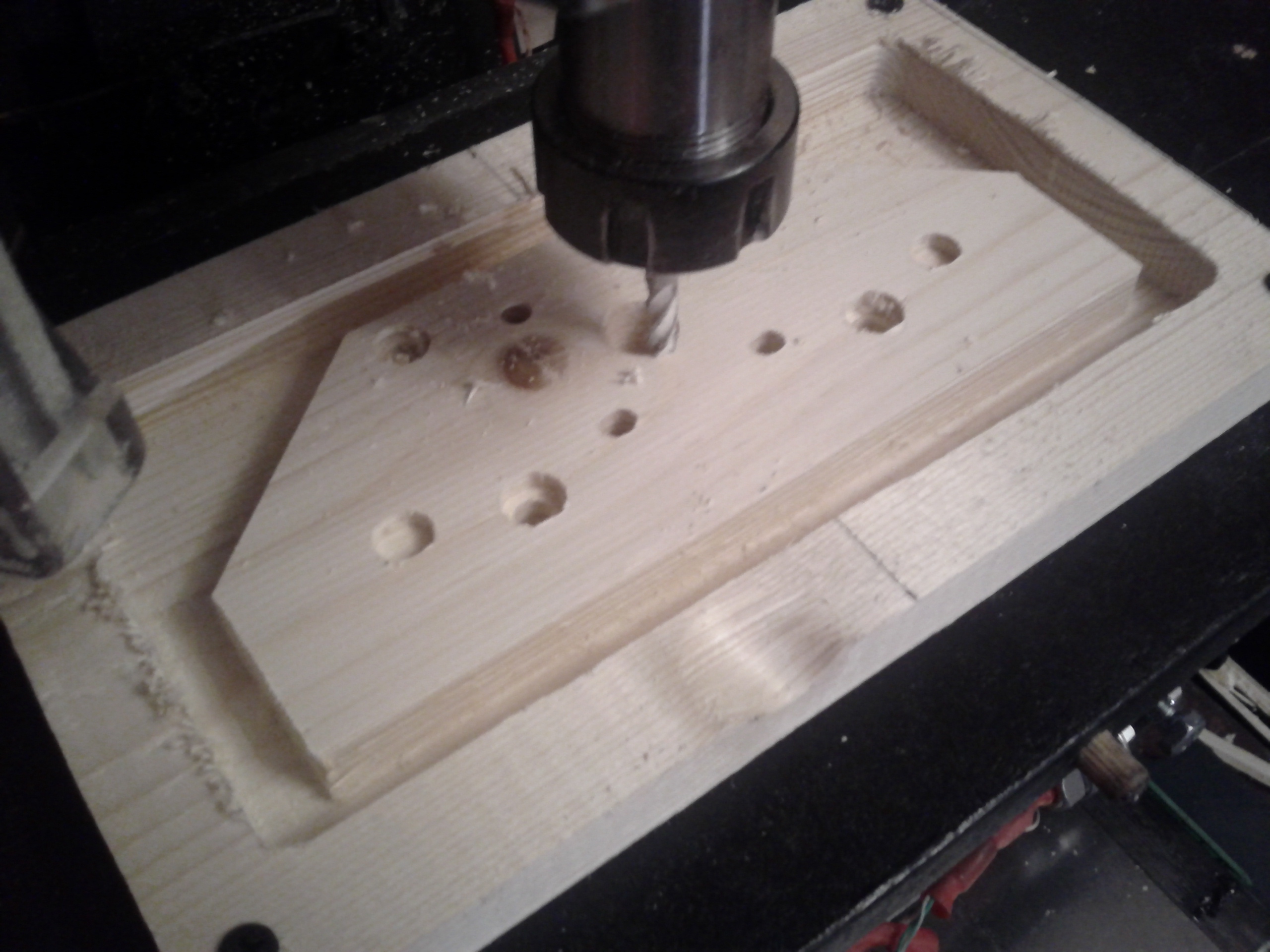

Я сегодня 3 фрезы сломал, и 3 раза заклинило, и всё потом как выяснилось ,из за того что заготовку на доске закрепил :D
