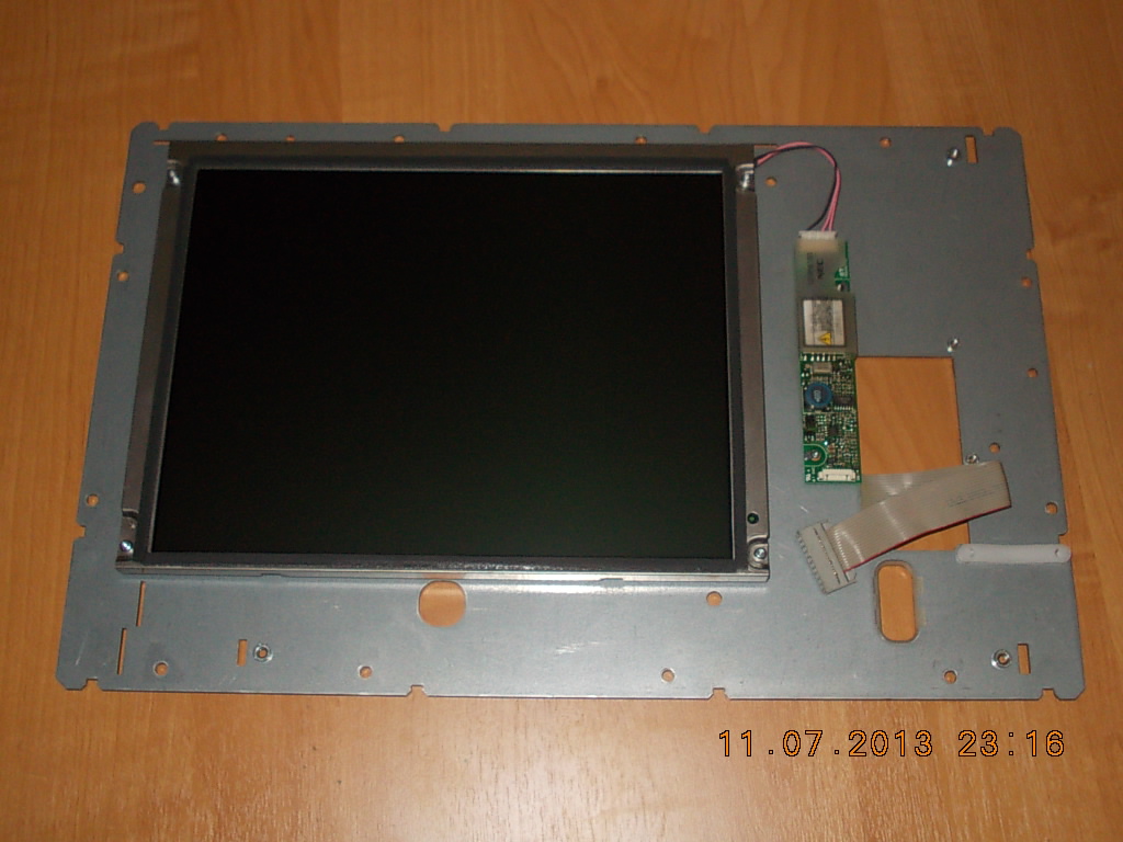

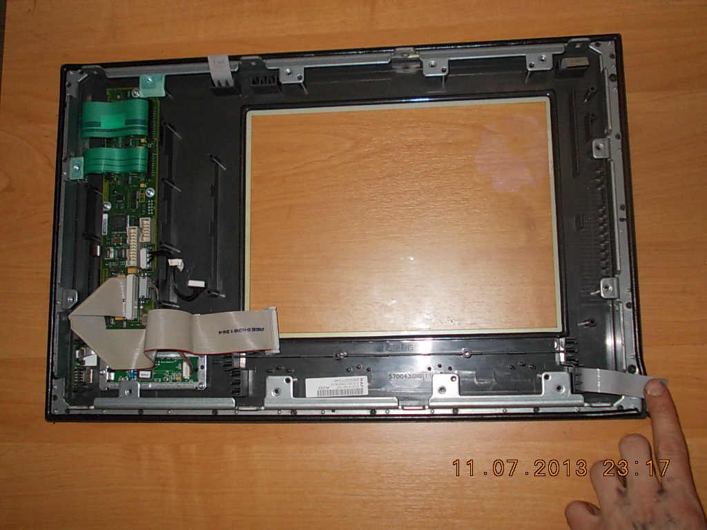

Обещенные фотки разобранной морды Сименса
12" экран с подсветкой. Монитор защищен стеклом.
DSCN1711.JPG (4320 просмотров) <a class='original' href='./download/file.php?id=16226&mode=view' target=_blank>Загрузить оригинал (266.42 КБ)</a>
ну и кишки
DSCN1712.JPG (4320 просмотров) <a class='original' href='./download/file.php?id=16227&mode=view' target=_blank>Загрузить оригинал (235.41 КБ)</a>
Вся сталюка массивная сделано из стали 3мм :wtf:
Все сделано на герметике. Наверно морду можно поливать водой.

aftaev писал(а):Обещенные фотки разобранной морды Сименса
разбрать уже успел :D

giraf_79 писал(а):разбрать уже успел
именно для этого и покупал :) До самого интересного не добрался устройство кнопочек :pssdoff:
В пути еще другая стойка и линейный мотор как прийдет :hammer: :spanner: :pliers: разберем и позыркаем :wtf:

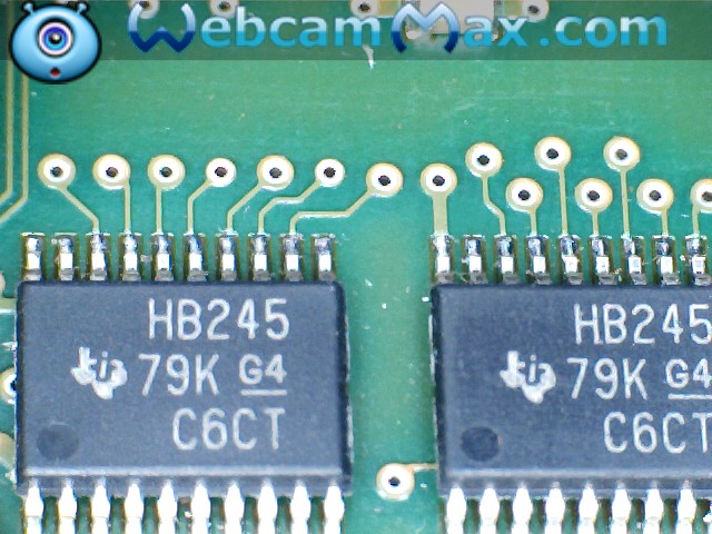

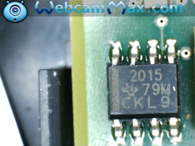

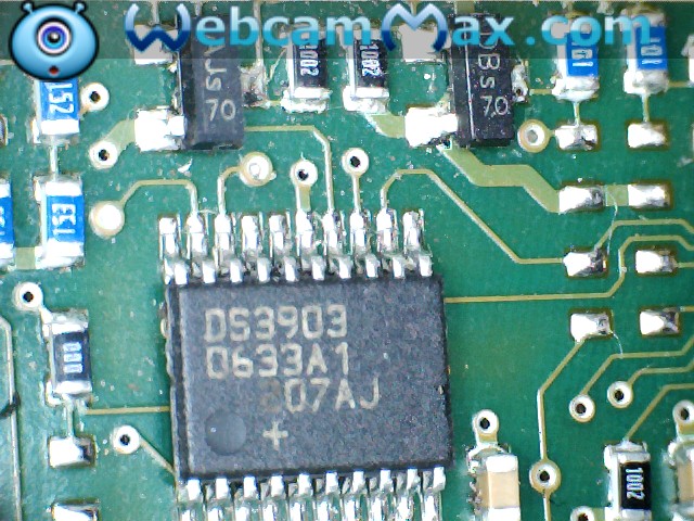

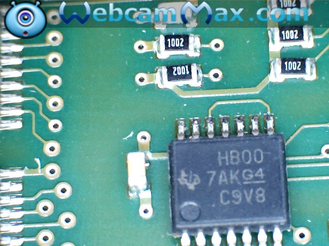

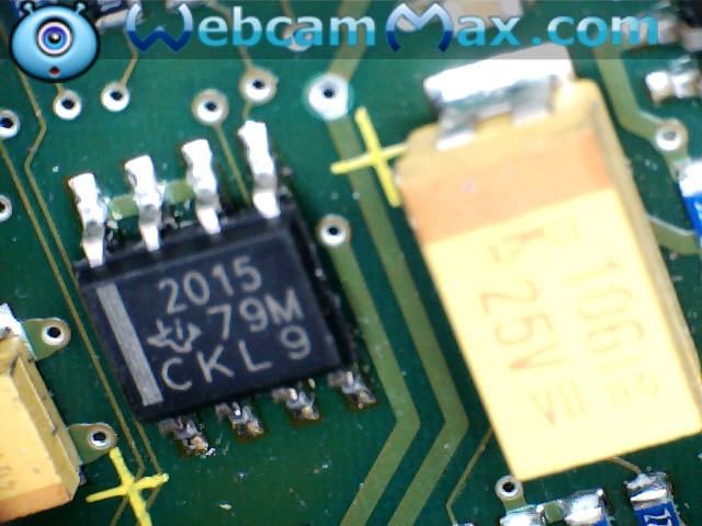

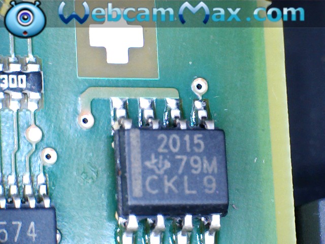

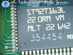

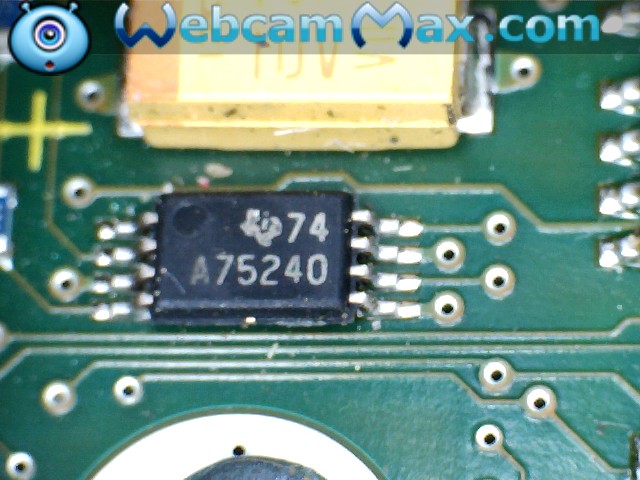

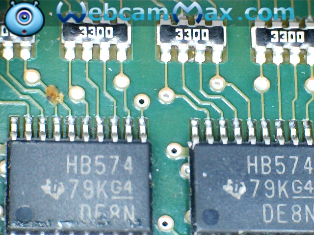

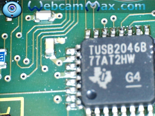

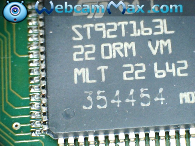

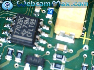

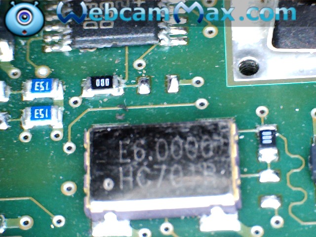

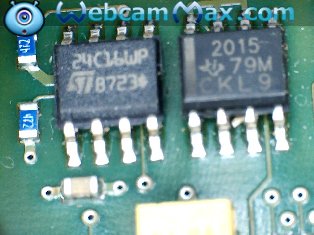

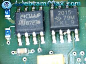

Вот микросхемы и не только что есть в Сименсе
130711-234720.jpg (4311 просмотров) <a class='original' href='./download/file.php?id=16228&mode=view' target=_blank>Загрузить оригинал (86.27 КБ)</a>
130711-234737.jpg (4311 просмотров) <a class='original' href='./download/file.php?id=16229&mode=view' target=_blank>Загрузить оригинал (110.49 КБ)</a>
130711-234749.jpg (4311 просмотров) <a class='original' href='./download/file.php?id=16230&mode=view' target=_blank>Загрузить оригинал (98.54 КБ)</a>
130711-234803.jpg (4311 просмотров) <a class='original' href='./download/file.php?id=16231&mode=view' target=_blank>Загрузить оригинал (96.29 КБ)</a>
130711-234838.jpg (4311 просмотров) <a class='original' href='./download/file.php?id=16232&mode=view' target=_blank>Загрузить оригинал (89.56 КБ)</a>
130711-234852.jpg (4311 просмотров) <a class='original' href='./download/file.php?id=16233&mode=view' target=_blank>Загрузить оригинал (97.93 КБ)</a>
130711-234906.jpg (4311 просмотров) <a class='original' href='./download/file.php?id=16234&mode=view' target=_blank>Загрузить оригинал (123.06 КБ)</a>
130711-234916.jpg (4311 просмотров) <a class='original' href='./download/file.php?id=16235&mode=view' target=_blank>Загрузить оригинал (84.03 КБ)</a>
130711-234930.jpg (4311 просмотров) <a class='original' href='./download/file.php?id=16236&mode=view' target=_blank>Загрузить оригинал (81.65 КБ)</a>
130711-234939.jpg (4311 просмотров) <a class='original' href='./download/file.php?id=16237&mode=view' target=_blank>Загрузить оригинал (93.25 КБ)</a>
130711-234957.jpg (4311 просмотров) <a class='original' href='./download/file.php?id=16238&mode=view' target=_blank>Загрузить оригинал (80.43 КБ)</a>
130711-235023.jpg (4311 просмотров) <a class='original' href='./download/file.php?id=16239&mode=view' target=_blank>Загрузить оригинал (82.54 КБ)</a>
130711-235114.jpg (4311 просмотров) <a class='original' href='./download/file.php?id=16240&mode=view' target=_blank>Загрузить оригинал (71.94 КБ)</a>

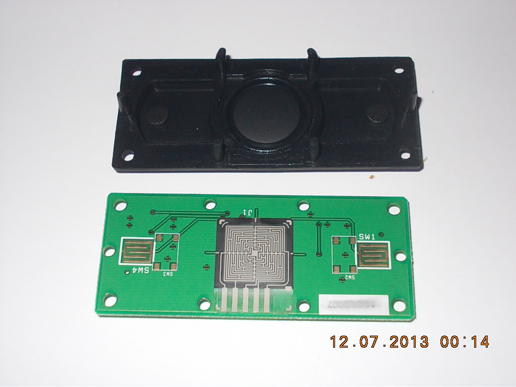

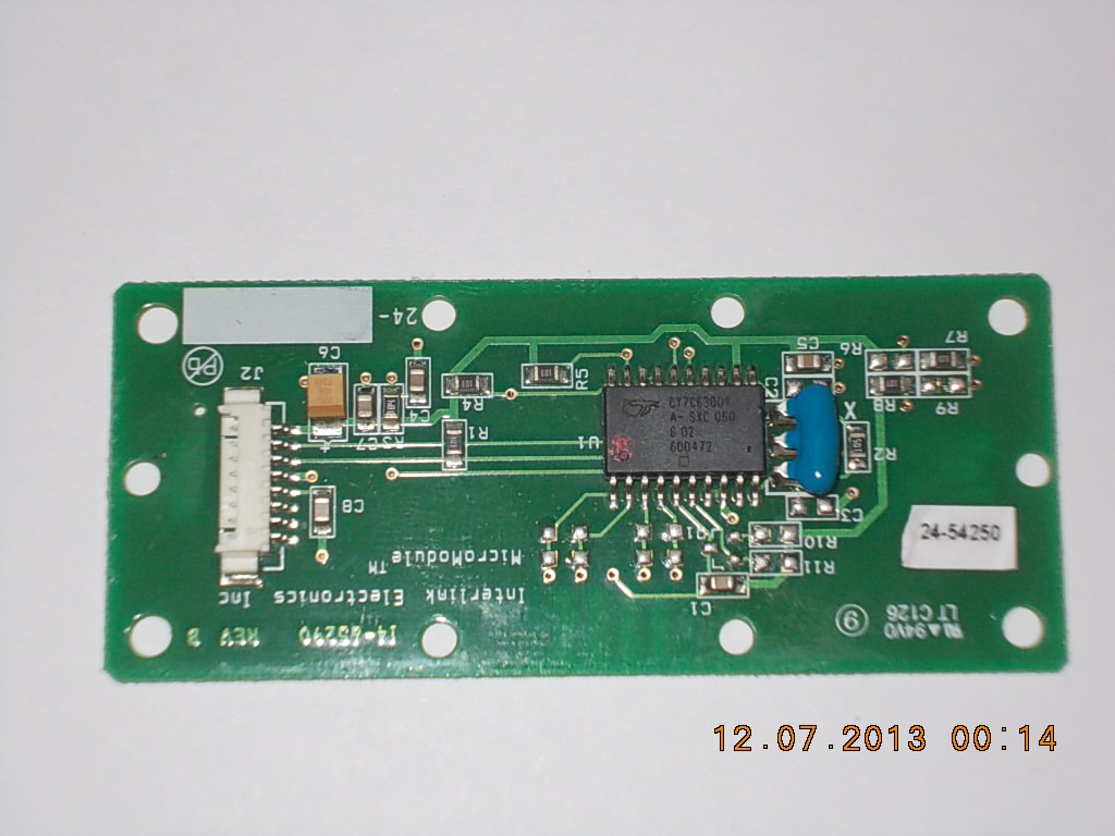

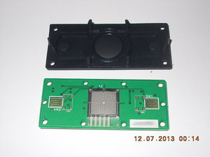

устройство мыши
DSCN1718.JPG (4306 просмотров) <a class='original' href='./download/file.php?id=16241&mode=view' target=_blank>Загрузить оригинал (231.82 КБ)</a>
DSCN1720.JPG (4306 просмотров) <a class='original' href='./download/file.php?id=16242&mode=view' target=_blank>Загрузить оригинал (252.14 КБ)</a>
2015 - хз, надо смотреть по разводке.
всякие HB - триггеры, буфера, логика, аналог 74 серии.
st92t163l - МК
блестящая железка - толи кварц, толи кварцевый генератор, надо разводку смотреть.
ds3903 - цифровой потенциометр
tusb2046b - USB хаб
24c16wp - eeprom
a75240 - супрессор для USB порта.
CY7.... - MK
А где все остальное? На чем там винда крутится???
Nick писал(а):А где все остальное?
остальное на заводе Сименса осталось :)
Это только морда с экраном и кнопками. Далее к нему цепляется комп с виндой. Если нужно панель управления вставляется все это в ящик и подключаются модули ЧПУ.
Т.е. выходы на движки тоже отдельно идут?
Это просто экранчик с кнопошками и все?
