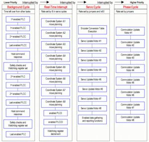

Вот смотри - я уже приводил блоксхему работы ПМАКа...
Буфер обмена01.gif (3058 просмотров) <a class='original' href='./download/file.php?id=162323&mode=view' target=_blank>Загрузить оригинал (94.81 КБ)</a>
Обрати внимание на вторую колонку.... ПЛАНИРОВАНИЕ ДВИЖЕНИЯ КООРДИНАТНОЙ СИСТЕМЫ.... не отдельных приводов !!! а именно координатной системы... дальше обновление данных с приводов, и выдача команды на привода... и по новый - ПЛС, расчет движения КООРДИНАТНОЙ СИСТЕМЫ....

Hanter писал(а): и говорится что реально каждый привод имеет СВОЮ независимую сервопетлю. ... что не так то ?
как раз именно все так - каждый привод имеет свою независимую сервопетлю :) т.е. величина рассогласования одного мотора не оказывает влияния на остальные. несмотря на "полную синхронизацию" ;)
ну да, планирование. но его можно запланировать сегодня, а передать приводам завтра в виде последовательности векторов координат. и все будет синхронно, в пределах возможностей сервоприводов :)

Дмитрий - суть ясна. Есть "ньюансы".... Вы правильно говорите что контур позиции МОЖЕТ быть замкнут на усилителе. и даже более того - подавляющее большинство "лоу-кост" систем так и работают. та же приведенная вами Мицушка например... Но это не значит что это "идеологически правильное решение"... мы же понимаем что в принципе и на шаговиках народ работает.. и какие то станки на них строят.... Но это решение имеет кучу своих "но" - не превышат нагрузку... не превышать скорости... дешево... и тд и тп... Точно так же и с сервосистемами. Можно строить правильно, а можно съэкономить.
Соответствено если контур позиции замкнут на усилке - контролер просто не имеет информации о том, что реально происходит с осями. он только отдает им команды и по сути только следит за различными алармами.. иногда за нагрузками... Но реальной информации о том что происходит с осями он не имеет. соответствено и влиять как то на движения осей "внутри" отданых команд он физически не может.
Но еще раз повторюсь - это именно простые и бюджетные решения. и я уже неоднократно писал - плясать нада именно от требований к оборудованию. если нас сотка устраивает - при современных энкодерах можно забить на ОС. хватит и контура позиции заведенного на усилок... если мы пойдем дальше - в сторону "пресижн" - то там несколько иные требования. Причем опять же - я тоже говорил уже здесь неоднократно - точность выхода в позицию, и повторяемость размера - это только пол беды.... А вот когда мы озадачимся такой мелочью как "качество поверхности" и "соответствие расчетной траектории" , при этом пройдемся по ней профилометром.... вот тогда вылезет куча вопросов. :)
Если интересно - могу привести такой пример (я о нем тоже уже писал. пару лет наверное назад). когда занимался наукой - была задача точить мелкие отражатели для светодиодов. в принципе я под них свой первый токарный чпу и начинал строить. так вот - на одном и том же железе (тпк125)... один и тот же привод... управляемый по аналогу и по степ-диру - дает совершенно разное качество поверхности. причем эту разницу видно даже глазом. Вопрос - почему ? :) еще более интересный вопрос - почему например "PreOptic" до сих пор, даже при наличии многомилионных энкодеров, работает с аналоговым управлением и обратной связью по резольверам ?? :) просто поинтересуйтесь...

Ну дык я же привел выше диаграмму работы контролера. Расчет позиции ведется для КООРДИНАТНОЙ СИСТЕМЫ. То есть ДЛЯ ВСЕХ включенных в нее приводов... что не так то ???

Вы задумайтесь над разницей - расчет для системы координат..... и расчет для всех приводов.... :)
Прочитайте внимательно абзац где говорится что "привода объединяются в систему координат для обеспечения синхронизации движений".... если синхронизация движений не нужна - раскидайте привода по разным системам координат......
Просто задумайтесь - ДЛЯ ЧЕГО это сделано ?? учитывая тот факт, что все возможные восемь систем координат обсчитываются ОДНОВРЕМЕННО.... То есть если мы берем три оси, раскидываем каждый привод в свою систему координат, назначаем их осями Х, У, и Z соответственно... они так же одновременно будут обсчитываться... за то же время, с той же скоростью... с той же точность.... Возникает законный вопрос - ЧТО ДАЕТ объединение осей в ОДНУ систему координат.... ?????
