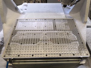

запилил боевые детали на столике. держит зверски. детали не греются а значит можно еще навалить.
все опыты с слабым присосом через частотник или краник не удались. потому первую базу делаю на клею но чтобы было быстро жертвенник присасываю на вакуум.

И это самый простой способ. Кидаешь пвх пленку на вакуумный стол, на пленку навалить шпакли, сверху кидаешь заготовку, шпакля твердеет, включаешь вакуум, пилишь, снимаешь заготовку, феном отдираешь пленку со шпаклей. Пленка одноразовая, шпакля тоже :)
Если вакуумный стол прям уверенно ровный, то пленку со шпаклей можно делать не на станке, а на другой уверенно ровной поверхности.

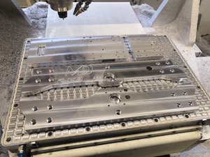

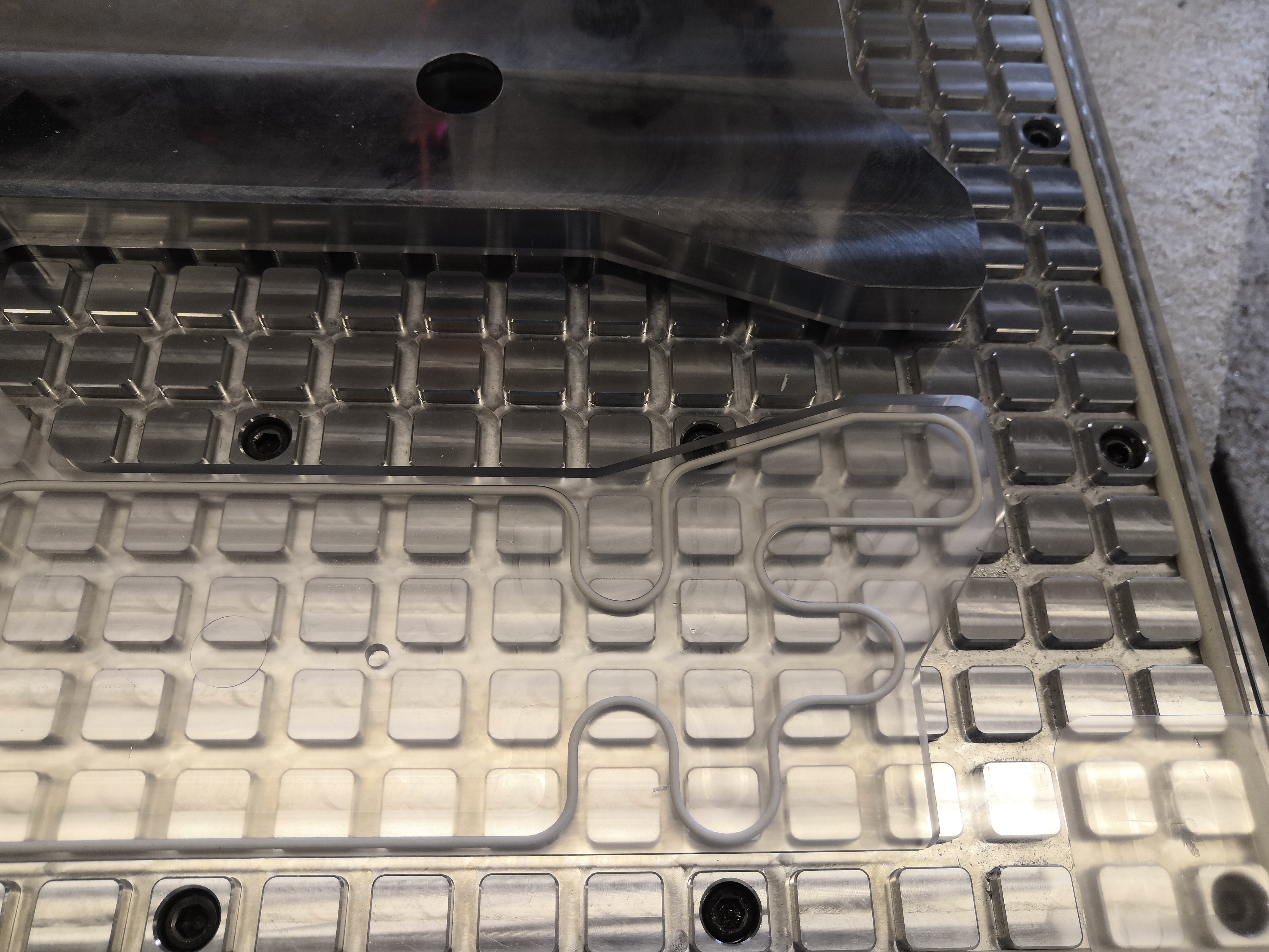

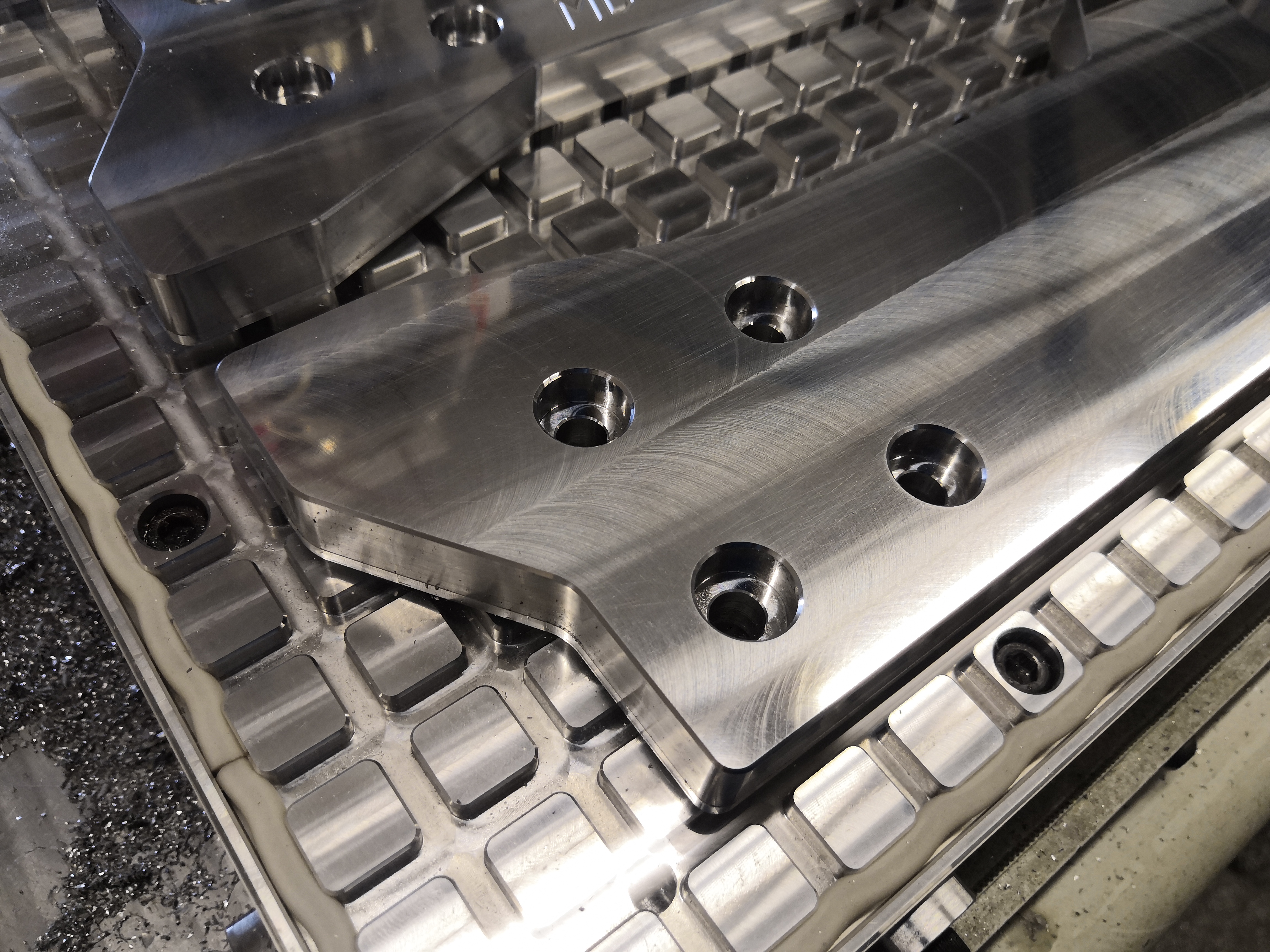

ну вот и понеслась вторая сторона. ложемент конечно сожрал время но зато сколько он его сэкономит, думаю на 2х комплектах уже отобьется.

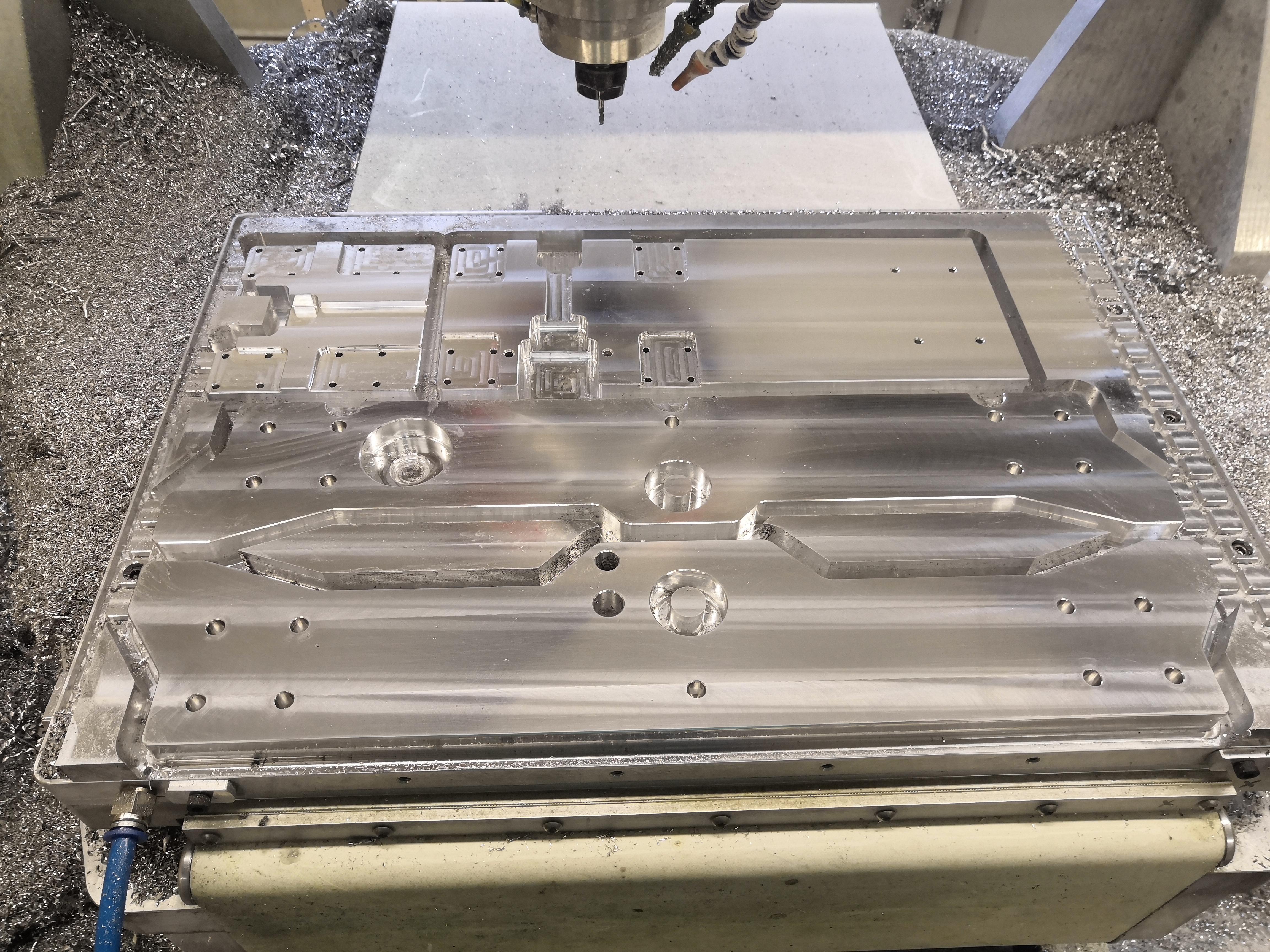

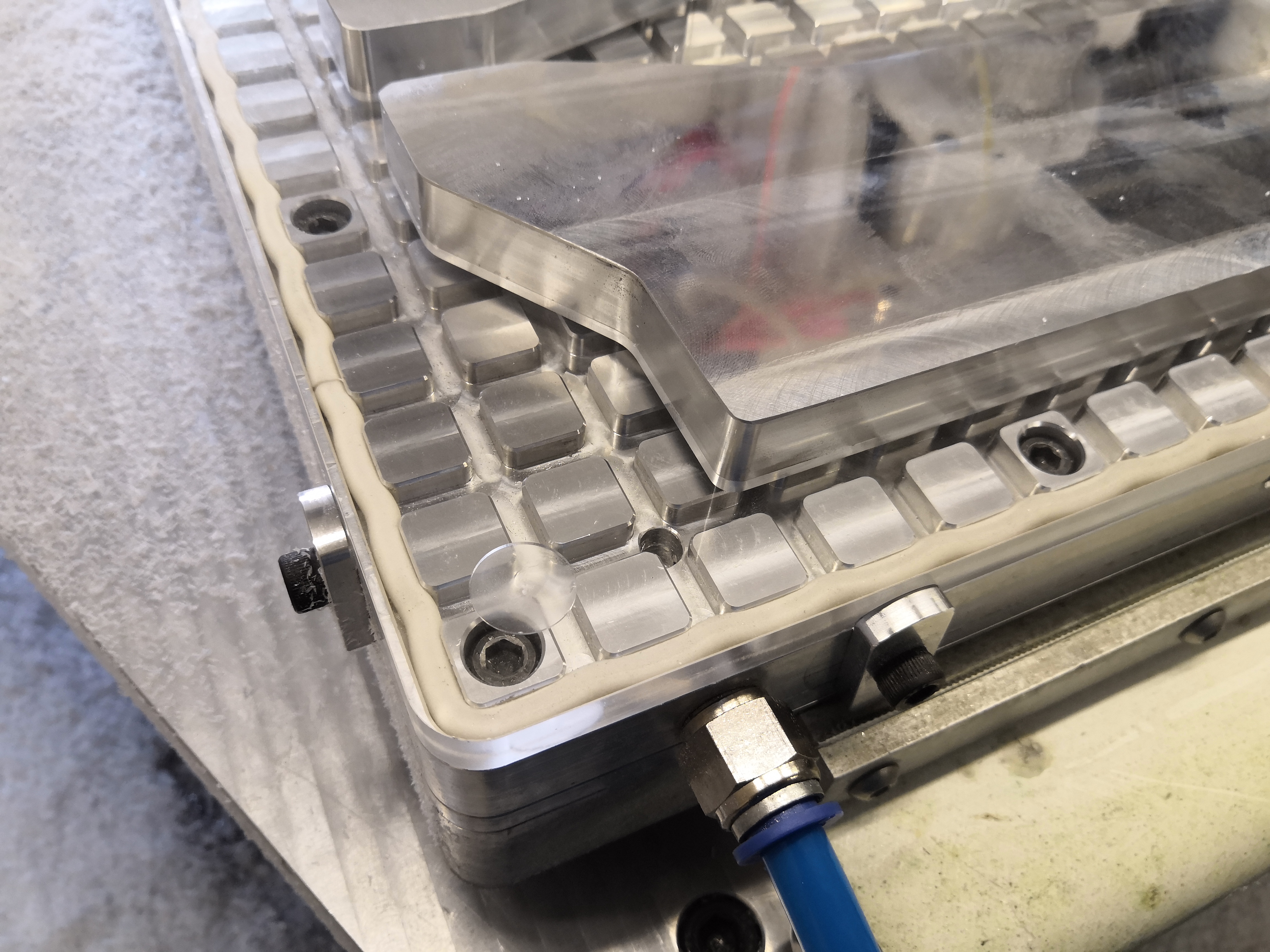

обработка прошла успешно.

Что-то непонятно - снизу подложку видно или это ступенька на детали? Кстати как выставить так чтобы все ровно обработать при перевороте?
Re: вакуумный стол
по торцам стоят упоры. ну а подложка - это оргстекло, прозрачное. в нем фрезерована посадка для детали
Re: вакуумный стол
подложка прозрачная потому такой эффект. детали вставлены в углубления потому все ровно.
