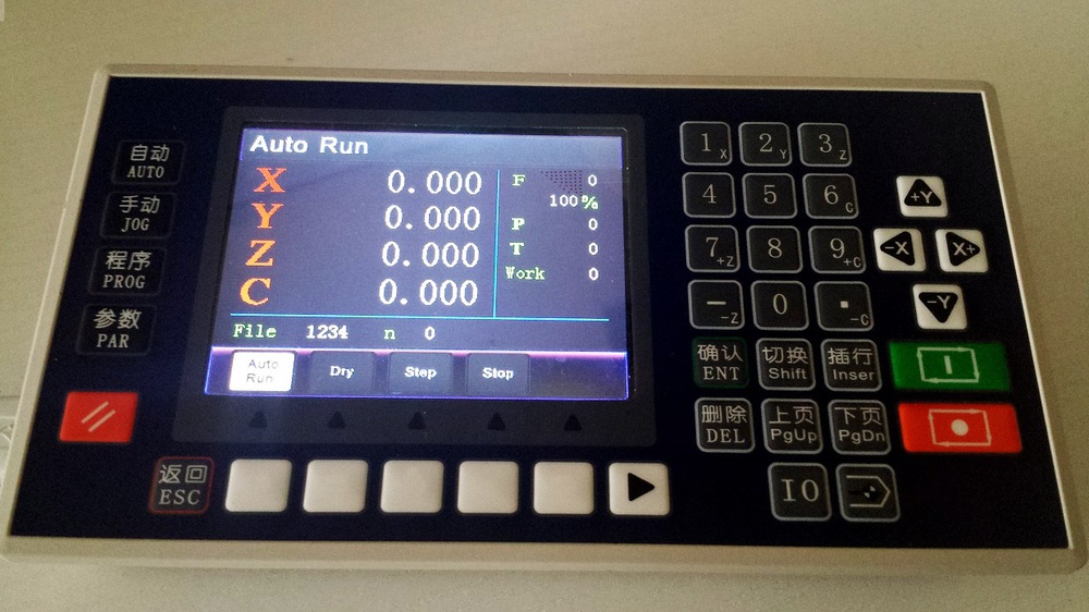

А, кстати, кто-нибудь знает будут ли на таком контроллере работать "Виды токарных работ, требующие синхронизации вращения шпинделя с перемещениями инструмента, например, нарезание резьбы", которые в Purelogic-овских контроллерах не работают?
И еще вопрос: в мануале сказано, что максимальное количество строк программы 5000.
Это много или мало? :) Если в "коробочках": хватит ли для вырезания 100 коробочек 100х50мм по контуру из листа?

А подскажите пжалста, на SMC4-4-16A16B клавиши F1-F5 какую функцию выполняют?
Из документации нифига не понял, там какой-то китайско-английский бред, набор отдельных слов, не складывающийся во фразы. :idiot:
Единственное упоминание:
Four-axis-cnc1508.pdf c.19 писал(а):( Specific feature factory mode)
1: Open the F1, F2, F3, F4, F5
OUT1-5 manual control function, specify a password for: 033,501
Open, 033500 closed.
2: The soft limit on the workpiece coordinate, MODE: 1 (default).
Password: 085601. Soft limit based on mechanical coordinates, MODE: 0 password is:
085600. 3, the system initialization parameters: password: 100001. 4, machine system parameters stored in the TF card: password:
. http://www.chinaplccenter.com
20 / 40
001001. TF card data within bounce Machine: password: 001000. 5, change the order of returning to mechanical origin axis mode:
password: 83156 *
*, 0ZXYZ, 1ZAXY, 2ZYXA, 3XYZA, 4XZYA, 5YXZA, 6YZXA, 7AZXY,
8AZYX, 9AXYZ, * ZXYA (default).
Может кто из личного опыта поделится? :wik:

Доброго времени. Может кто подскажет, есть возможность на таком контроллере выставить множество профилей и делать подмену осей , как на МАЧ3?
