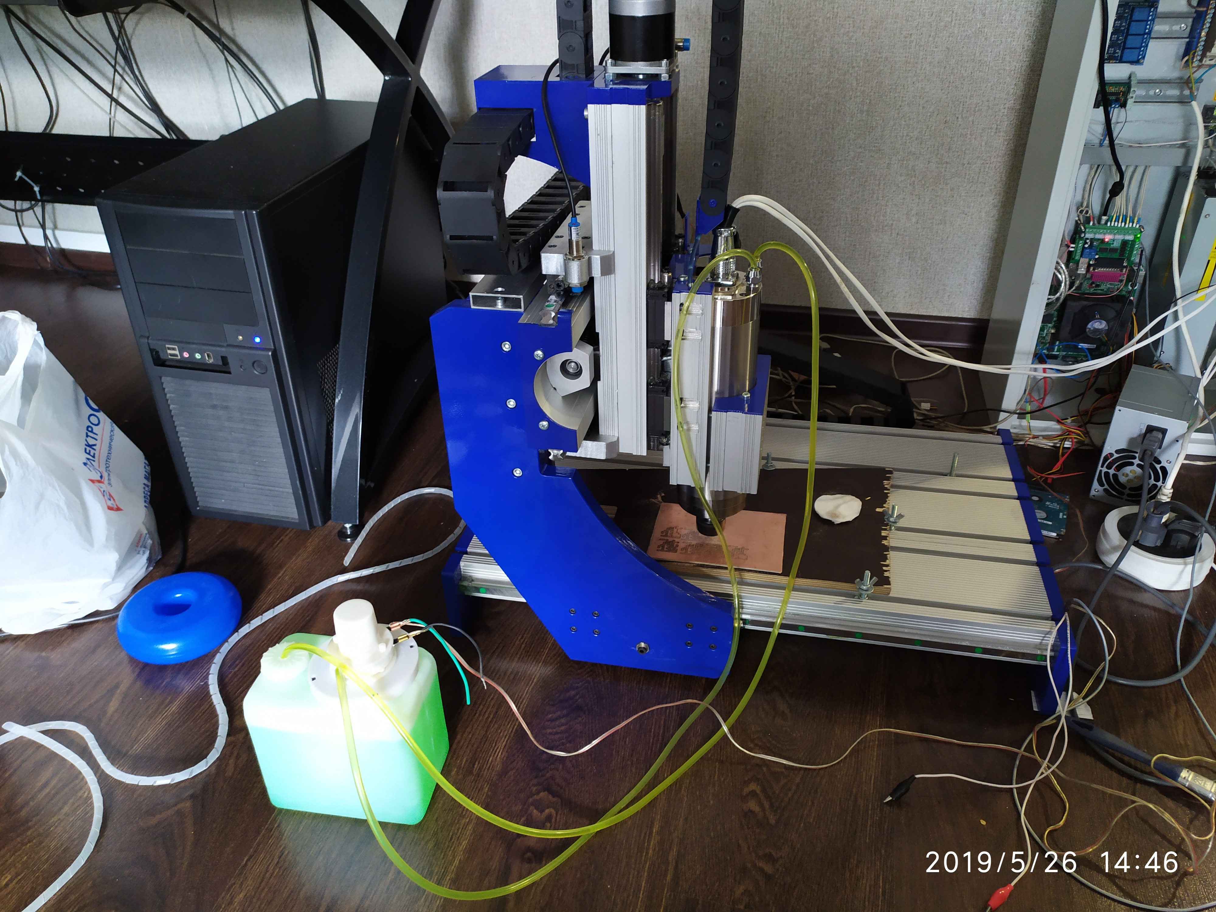

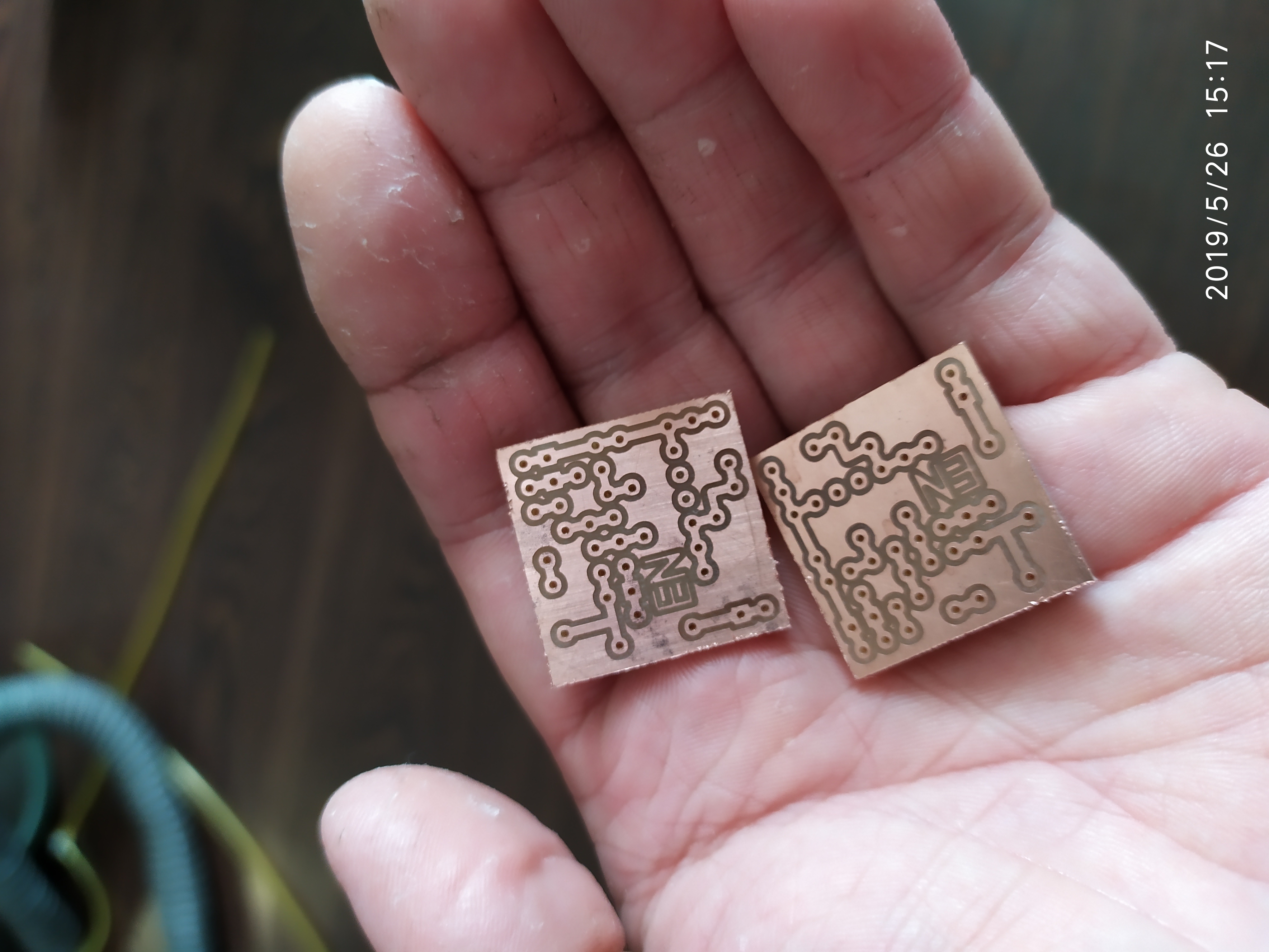

Пустил первую стружку. Точнее первую пыль :D
IMG_20190526_151739.jpg (2011 просмотров) <a class='original' href='./download/file.php?id=163383&mode=view' target=_blank>Загрузить оригинал (2.58 МБ)</a>
IMG_20190526_144640.jpg (2011 просмотров) <a class='original' href='./download/file.php?id=163384&mode=view' target=_blank>Загрузить оригинал (4.7 МБ)</a>

Сразу отвечу про бочок омывателя. Так делать не нужно, потому что малый объем, сильно шумит, греется, долго не проработает. Мне срочно нужно изготовить несколько издеий, поэтому пришлось купить в ближайшем магазине этот набор. Запитал движок от 5В чтобы не визжал и меньше грелся.
Программы готовлю в FlatCAM.

evgenymcp писал(а):....Так делать не нужно, потому что малый объем, сильно шумит, греется, долго не проработает..... Запитал движок от 5В чтобы не визжал и меньше грелся...
У меня насос омывателя от жигуля, как раз запитанный от 5 вольт уже больше 3000 часов на станке отпахал, правда канистра 5 литров (я просто в канистру с тосолом его врезал)
Так чтовремя его жизни вопрос дискуссионный ;)
