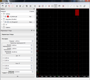

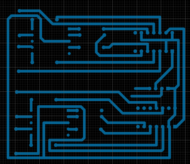

У меня вопрос процесса обрезки по контуру.. я где-то не улавливаю скрытый смысл или это фича?
Нарисовал в спринте вокруг платы контур, выбрал его, выбрал режим контур "поверх", предполагая что фреза пройдёт по середине самой дорожки.. ну или на крайний случай за контуром... По факту.. что "поверху", что "снаружи" - генерируется два пути для инструмента (на скрине - синем цветом)
_g2g_func_border.PNG (4218 просмотров) <a class='original' href='./download/file.php?id=163408&mode=view' target=_blank>Загрузить оригинал (30.52 КБ)</a>

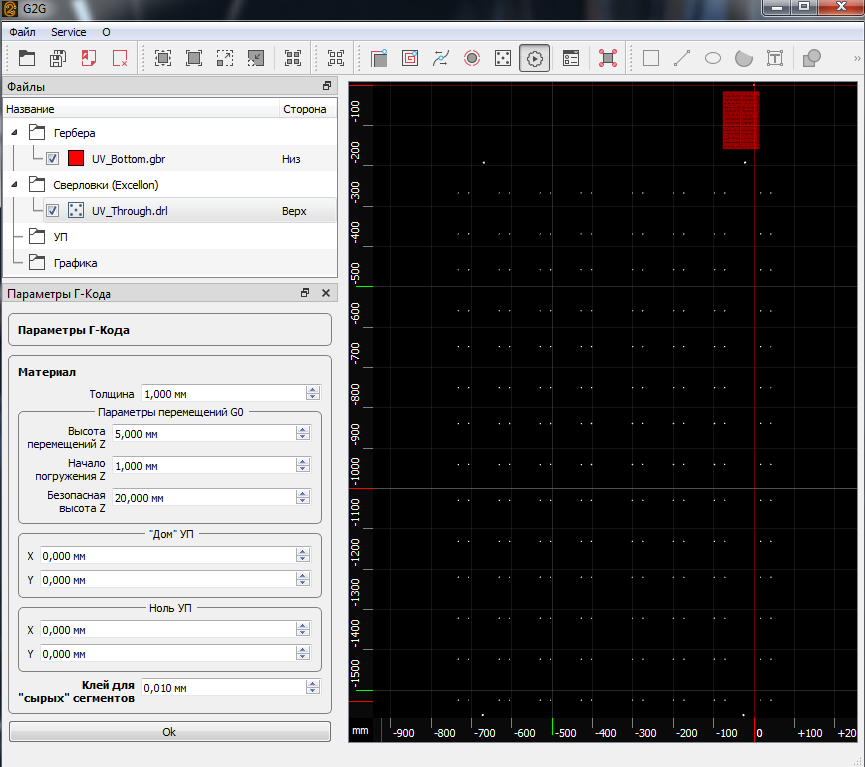

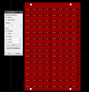

Второй момент, не знаю как, при загрузке гербера из Спринта, даже с отключенной опцией "контур платы" - контур всё-равно экспортируеся.. но он каккой-то невидимый.. появляется после создания УП.. Я уже и цвета менял, что-бы попататься разглядеть и отключить - ни как не получилось.. забил.. Из ДипТрейса тоже самое.. если выгрузить плату без границ, при генерации УП они создаются автоматически..
_g2g_pcb_diptrace.PNG (4218 просмотров) <a class='original' href='./download/file.php?id=163410&mode=view' target=_blank>Загрузить оригинал (40.78 КБ)</a>
_g2g_pcb_diptrace2.PNG (4218 просмотров) <a class='original' href='./download/file.php?id=163411&mode=view' target=_blank>Загрузить оригинал (93.43 КБ)</a>
Какие действия нужно выполнить, что-бы обрезать плату по выбранному контуру снаружи или поверх контура. Сейчас пока удалю строки из УП в ручную... оставляю внешний контур.

iMaks-RS писал(а):Нарисовал в спринте вокруг платы контур, выбрал его, выбрал режим контур "поверх", предполагая что фреза пройдёт по середине самой дорожки..
Нужно вывести отдельным слоем и поставить после загрузки для этого слоя галку "raw lines"

Понял, сделал, получилось. Спасибо.

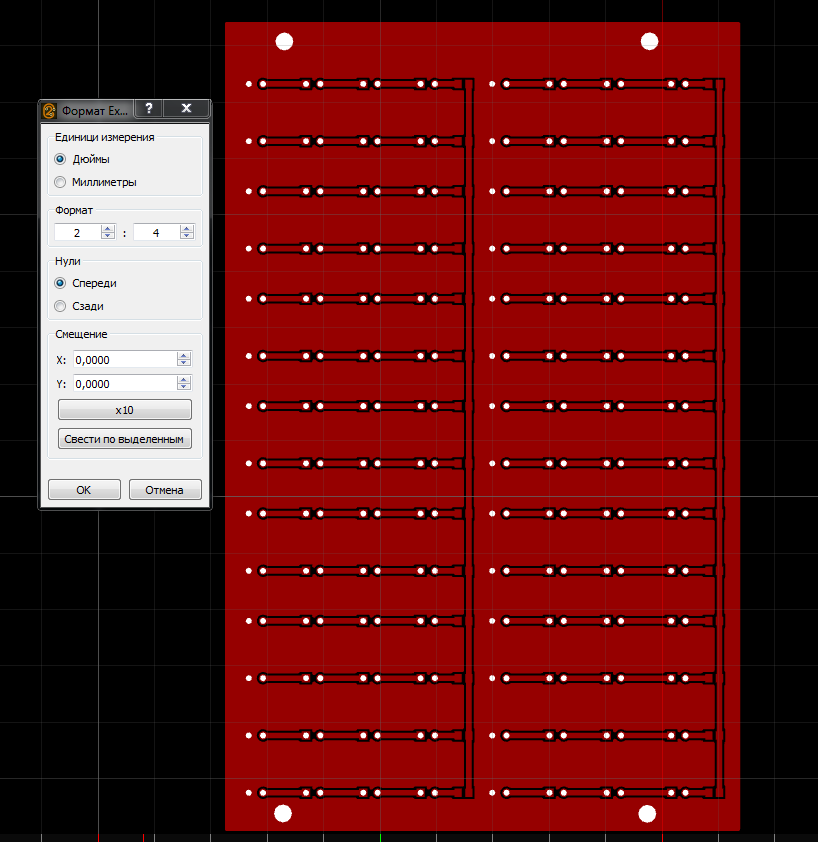

Да это я понял, спасибо. Вопрос был в другом контексте... выбираю контур или Вороной... и кроме выбранных контуров автоматически создаётся контур платы в её размер.. который мне резать не нужно... и убрать который я не могу.. получается что фреза делает лишние движения. Вот что я имел ввиду, сказав про "автоматическую генерацию контура платы".
Этот вопрос уже позади.. со Спринтом проблем нет.. с ДипТрейсом вылезла беда... сверловка не совпадает с платой.. проверил на всех ранее сделанных с помощью FlatCam платах..
как это "привести в чувство":

iMaks-RS писал(а):как это "привести в чувство":
Правой кнопкой в сверловках и найдете ответ. Если пролистать тему, то ответ уже был дан.
Методом тыка можно подобрать параметры, а можно файл в блокноте посмотреть, иногда в комментариях параметры указывают.
Ей богу такое чувство что мыши из 80х с одной кнопкой до сих пор в ходу.

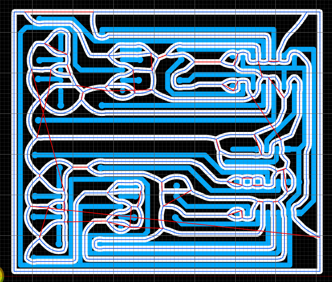

Здравствуйте, сегодня сделал платку с помощью G2G и заметил еще один не очень приятный нюанс. Скриншот приложил. Суть в том, что программа не учитывает предыдущую траекторию и другие пятаки при выборочном генерировании траектории кармана. Инными словами когда я делаю сначала земляные пятаки с термоизоляцией, а потом дорожки, то траектория дорожек порет пятаки. Можно как то етого избежать?

bvv4 писал(а):Здравствуйте, сегодня сделал платку с помощью G2G и заметил еще один не очень приятный нюанс. Скриншот приложил. Суть в том, что программа не учитывает предыдущую траекторию и другие пятаки при выборочном генерировании траектории кармана. Инными словами когда я делаю сначала земляные пятаки с термоизоляцией, а потом дорожки, то траектория дорожек порет пятаки. Можно как то етого избежать?
Так зачем же вы их не выбрали, вот она их и не у учитывает, очевидно же что она работает только с выделенными объектами. В данном случае мне Вам не чего предложить.
