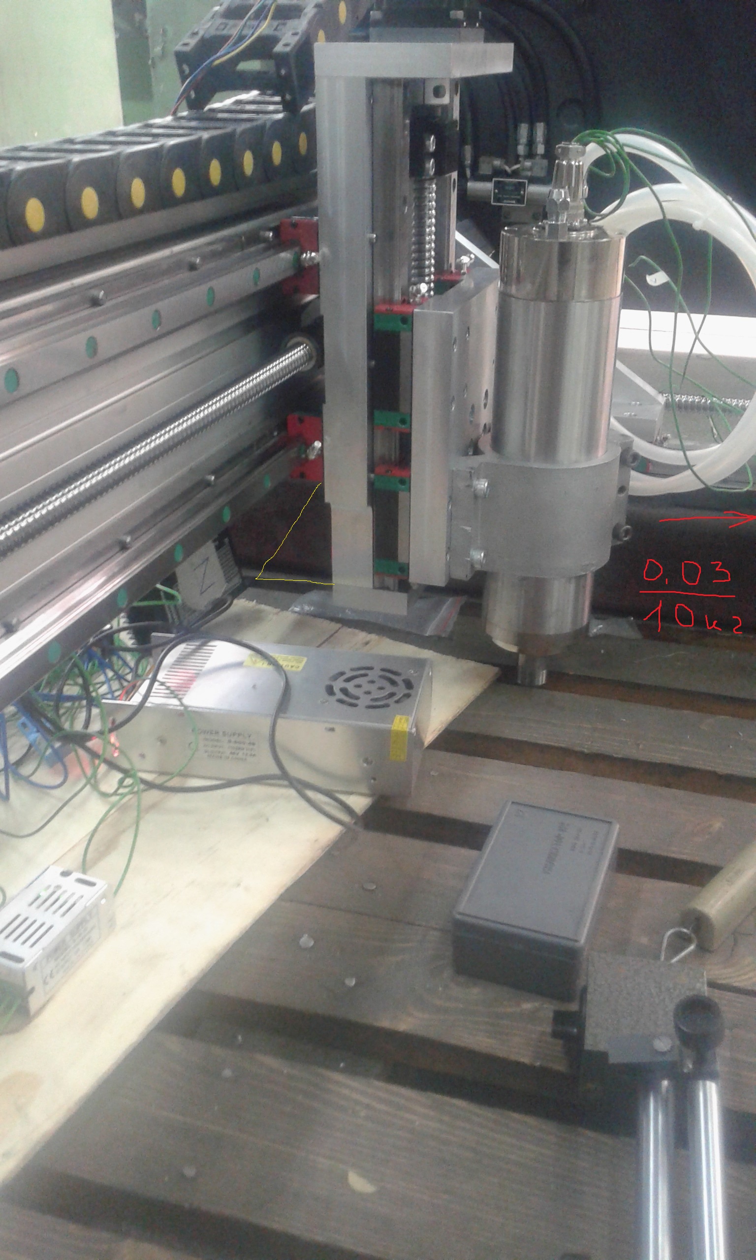

Сейчас замерил жесткость: 0,03/10кг. Много?
Может ребра поставить (желтым цветом).

Кварк писал(а):Сейчас замерил жесткость: 0,03/10кг. Много?
А проще безмен выкинуть, и не загонять себе мозги.
Re: Фрезерный по металлу 600х800
безмен отличная вещь, на стадии сборки выявляет где чего забыл закрутить, так Миша, не прав ты, нужно хотя бы для себя подергать станок и знать на что он способен или не способен. Вон недавно человек подергал станок и нашел косяк что хомут один не зажал. Полезно?

Но все-таки. Дергаете же. У кого сколько? у меня правда кантарик на 10 кг, а Вы тут на 20 меряете, но, думаю, тут должна быть линейная зависимость. Или нет?

sima8520 писал(а):безмен отличная вещь, на стадии сборки выявляет где чего забыл закрутить, так Миша, не прав ты, нужно хотя бы для себя подергать станок и знать на что он способен или не способен. Вон недавно человек подергал станок и нашел косяк что хомут один не зажал. Полезно?
Если я правильно понял, то "хоум" это имеется ввиду датчик или пластинка,то как это нашлось дёрганием безмена, даже удивлён.
Просто по мне это бессмысленные замеры, так называеемой жёсткости. Вспомните ХААСЫ, отгибаются на десятки, а обрабатывают сталь.
А на что способен или нет станок, покажут только режимы обработки.

Кварк писал(а):Но все-таки. Дергаете же. У кого сколько? у меня правда кантарик на 10 кг, а Вы тут на 20 меряете, но, думаю, тут должна быть линейная зависимость. Или нет?
Даже заморачиваться не буду.
Lafayette писал(а):на что способен ..... станок
Lafayette писал(а): покажут .... режимы обработки
Если захотеть, можно всё что угодно сделать, любой ценой. и иногда пофиг на режимы. пусть они будут черепашьи.
Полностью согласен, всё от хотелок. Я так уже задолбался вылавливать пол сотки на столе :wik:
