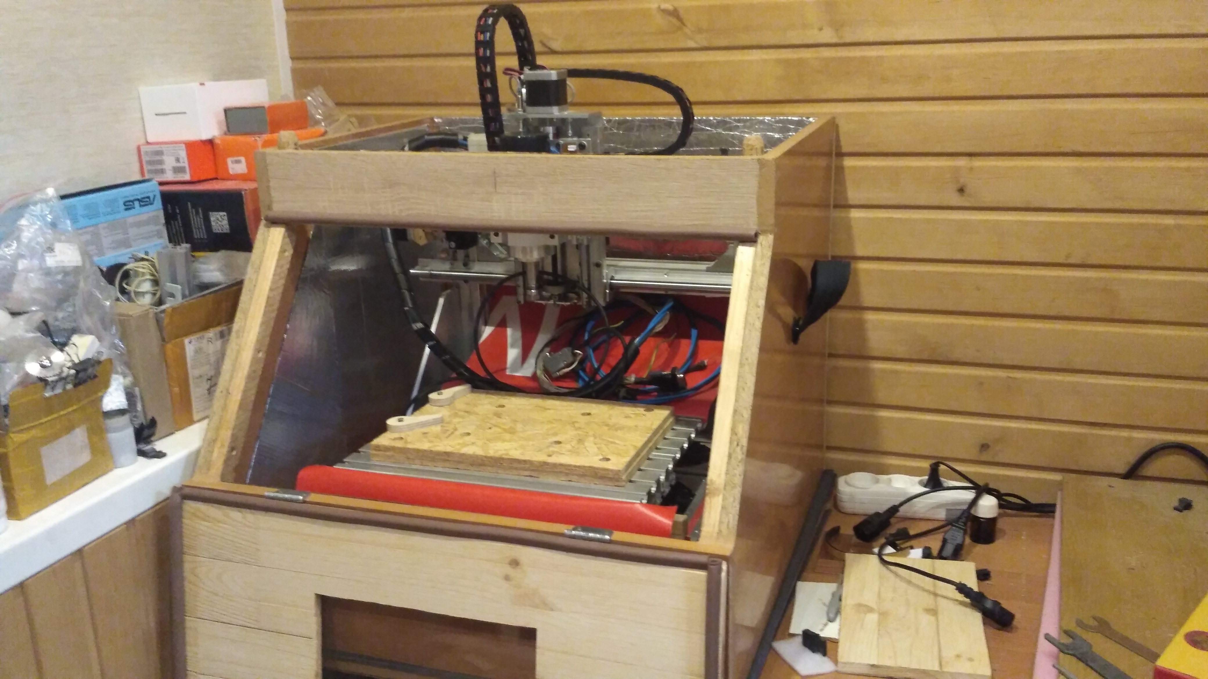

Запуск на орбиту новой будки состоялся :beer_blow:
Фрезеровок пока небыло. Идет холостой прогон чтоб посмотпеть на тепло.
IMG_20220117_190604.jpg (2076 просмотров) <a class='original' href='./download/file.php?id=201210&mode=view' target=_blank>Загрузить оригинал (3.04 МБ)</a>
IMG_20220117_194911.jpg (2076 просмотров) <a class='original' href='./download/file.php?id=201211&mode=view' target=_blank>Загрузить оригинал (1.36 МБ)</a>
IMG_20220117_194210.jpg (2076 просмотров) <a class='original' href='./download/file.php?id=201212&mode=view' target=_blank>Загрузить оригинал (2.73 МБ)</a>
IMG_20220117_194108.jpg (2076 просмотров) <a class='original' href='./download/file.php?id=201213&mode=view' target=_blank>Загрузить оригинал (2.65 МБ)</a>

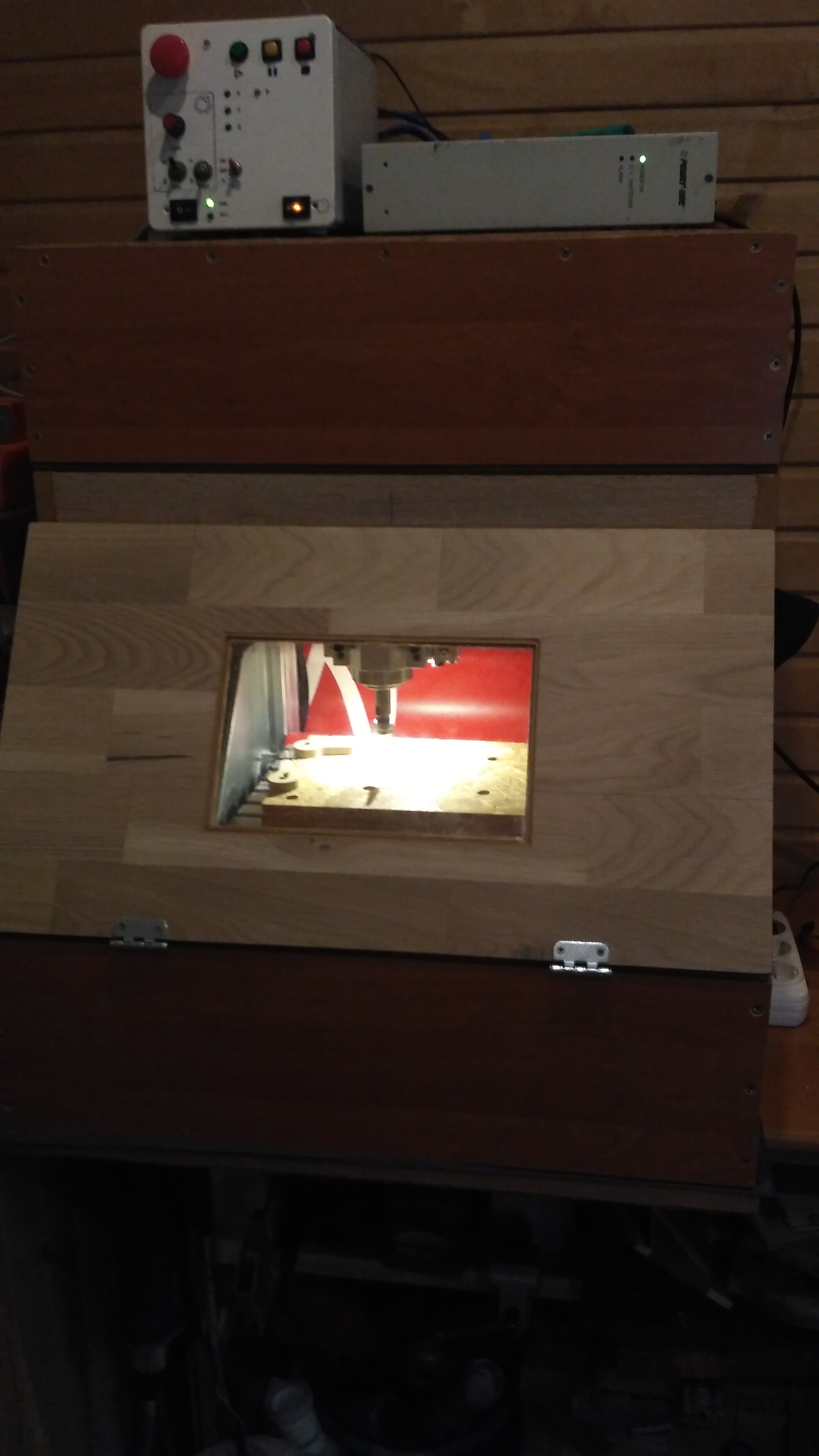

Вопрос с замком для дверки пока так и не решил.
По-прижимав рукой, получается нужно прижать в 2-х точках, а не только по средине. Иначе нужно довольно сильно давить, чтоб перекрыть все щелочки.
Низкие погасилр слабовато. Через стол слегка вибрацию пепедает.

Зря вы отказались от чУмоданных замочков, было бы стилистически выдержано...простите :-)
Можно ещё роликовые дверные защёлки посмотреть для люка
https://www.ozon.ru/product/rolikovaya- ... 249043638/
https://www.ozon.ru/product/rolikovaya- ... 343835397/
или защёлки для пластиковых "окон"
https://www.ozon.ru/product/zashchelka- ... 433368763/
Даже те дверные, которые выглядят как полное УГ, на удивление работают, а балконные наверное самые тугие будут.

kfmut писал(а): или защёлки для пластиковых "окон"
Я что-то похожее видел, но решил, что не защелка, а дотолнительный упор.
Присмотрюсь по внимательней. Но их видимо нужно заталкивать в защелку и выдергивать...
Самый простой вариснт наверно "УГ совково-балконноле" - только недавно по выкидывал несколько таких... не очень нравится отсутствие поджима двери по мере закрывания, и у меня дверь на 30 град. наклонена - придется что-то всеравно лепить.

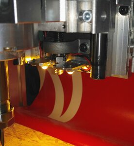

Приделал наконец хоть какой-то свет, а-то маразм с выставлеием нуля с фонариком несколько глупо смотрелся...
теперь ну придумать какие-то плафоны, чтоб не засерались светодиоды.
IMG_20220118_220059.jpg (1972 просмотра) <a class='original' href='./download/file.php?id=201243&mode=view' target=_blank>Загрузить оригинал (1.29 МБ)</a>
IMG_20220118_220347.jpg (1972 просмотра) <a class='original' href='./download/file.php?id=201244&mode=view' target=_blank>Загрузить оригинал (1.11 МБ)</a>
IMG_20220118_220243.jpg (1972 просмотра) <a class='original' href='./download/file.php?id=201245&mode=view' target=_blank>Загрузить оригинал (1.26 МБ)</a>
Ну и играюсь с домиком:)
[youtube]https://youtu.be/GWV-wQEE3TA[/youtube]
Тестовый прогрев показал 33 градуса в верху под крышей после часа обработки воздуха.
Шпиндель на полных оборотах. В принципе и 3D можно запускать.
В комнате при этом +20 было - летом будет чуть по жарче.
Заметил интересный факт - вибрация от шпинделя - около 200 Гц ощущается рукой на столе и нижней части корпуса ( стенках), но на верхней части не чувствуется совсем. Верх стоит на резиновом дверном уплотнителе просто под собственным весом.
Хотел так-же сделать и снизу, но потом просто оставил выступ листа изолона и поставил на него.

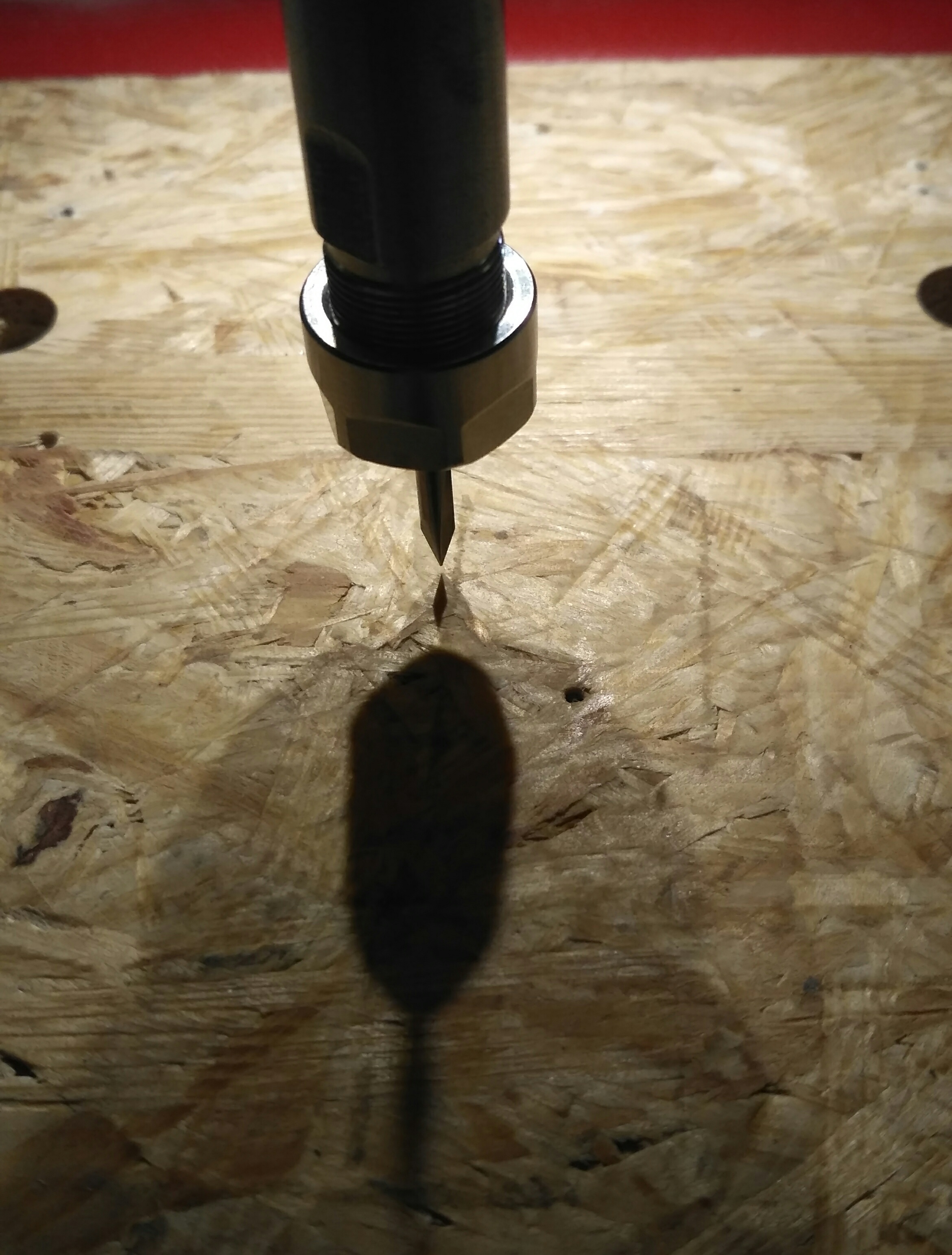

В процессе разборов с люфтом ШВП начал проверять все подряд, и нашел...
В шпинделе люфт в 3 сотки на фрезе.
Хобот длинный и от подшипника цанга далеко, но сотка на подшипнике будет и при определенных оборотах шпиндель запел. около максимальных.
По инфе отсюда Про WS55-220
Там стоят подшипники 6900 и 6902
Передний поджат пружиной.
Выходит, либо сместился и перестал поджиматься, либо разбит в хлам, либо в корпусе болтается.
В любом случае разбирать.
Ротор у меня рохоже не сбалансирован. Если уж разбирать - нужно проверить балансировку.
Сразу возникает вопрос - при разном диаметре осей снизу и сверху, как его на ножи поставить?

calabr писал(а): В шпинделе люфт в 3 сотки на фрезе.
Да как бы если раньше никаких промеров не было, то даже для замера биения у патрона не шибко криминально.
calabr писал(а): Передний поджат пружиной.
А почему передний-то?!
