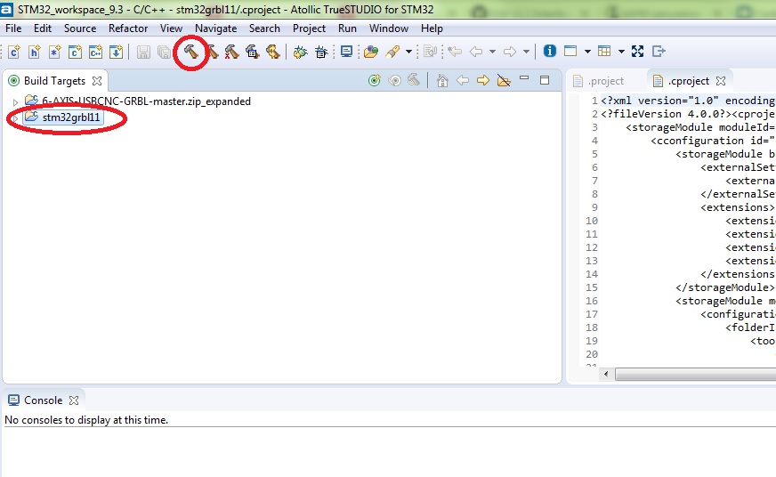

Столкнулся с той же проблемой, не работает не один из выходов на шпиндель, оказалось нужно использовать не готовый фаил прошивки а пересобрать проект и всё заработает!

ivekill писал(а):а пересобрать проект и всё заработает!
Можно поподробней как это сделать. Если не сложно по пунктам, как вы это делали?

Да можно, но на странице автора всё написано. Я в этом сам дуб дубом но напишу как делал, 1) скачал проект https://github.com/robomechs/6-AXIS-USBCNC-GRBL 2) Установил "Atollic true studio" 3) Открыл папку с проектом "6-AXIS-USBCNC-GRBL-master" 4) Запустил в ней файл ".cproject" 5) В окне программы кликнуть на "stm32grbl11" потом на Build (молоток). 6) Начнутся какие то шаманства проект "пересоберётся" и в папке с проектом в папке "Debug" появится обновлённый файл "stm32grbl11.hex"

Спасибо БОЛЬШОЕ. Теперь всё понятно. Появилась уверенность, что и я с этим справлюсь. А то фраза " пересобрать проект " несколько пугала.

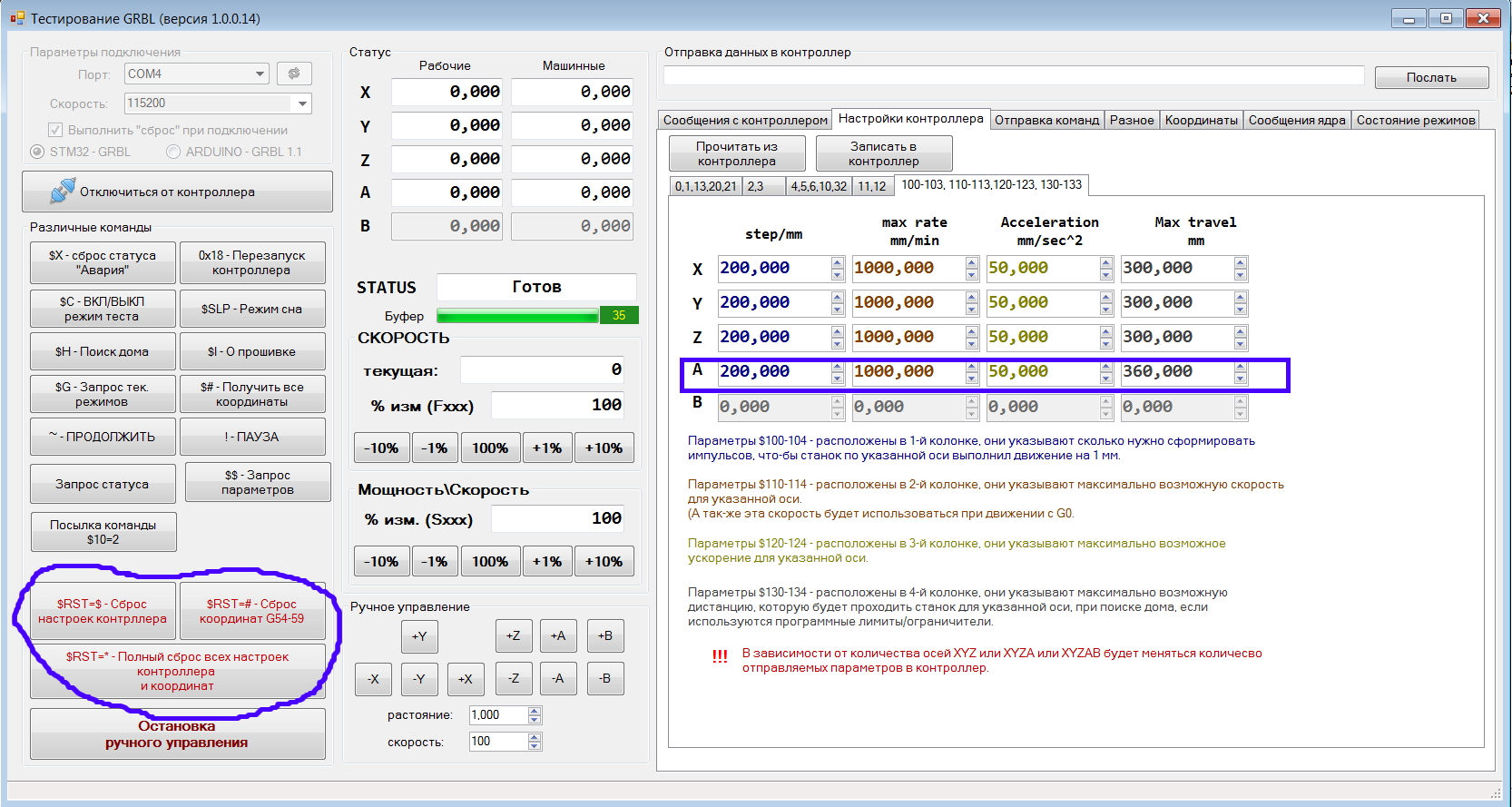

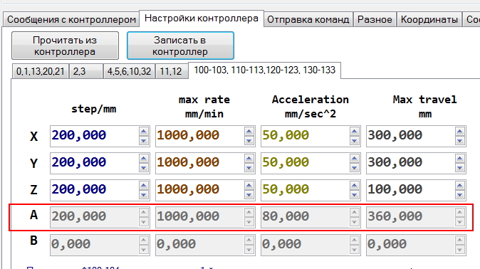

Стали недоступны изменения параметров оси "А". Ось подкрашена серым цветом. При первом включении можно было настраивать , как и оси X, Y, Z. Вроде всё работает как и раньше. Может кто подскажет, в чём дело?

vegasuz писал(а):Стали недоступны изменения параметров оси "А". Ось подкрашена серым цветом. При первом включении можно было настраивать , как и оси X, Y, Z. Вроде всё работает как и раньше. Может кто подскажет, в чём дело?
От контроллера прилетают сообщения вот такого вида: PN:XYZA или PN:XYZ или PN:XYZAВ и на основании этих вещей программа определяет количество осей у контроллера.

Так это проблема в прошивке или в программе? Как мне определить? Надо поменять значение ускорения по оси "А", а не доступно. Может с помощью каких-нибудь служебных команд в программе это можно сделать?

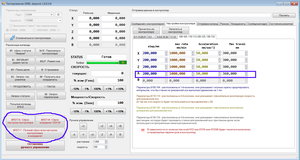

Получилось активировать настройки оси "А" с помощью этих кнопок:
A.jpg (3918 просмотров) <a class='original' href='./download/file.php?id=170791&mode=view' target=_blank>Загрузить оригинал (879.77 КБ)</a>
Но всё с таким большими задержками происходило.

Очень странное поведение контроллера, т.к. информация о количестве осей, должна выводиться в зависимости от параметров указанных при компиляции прошивки, из вне, эти параметры не меняются. :thinking:

Количестве осей соответствует прошивке XYZA и координаты всех осей выводятся при запросе, и вообще всё работает (ось А в том числе) как в ручном так и из файла. Но вот опять при очередном включении настройки оси А заблокированы. Я говорю не о самой оси , а о блокировке настроек оси.

Я тогда сегодня перекомпилирую программу с доступной всегда 4-й осью. И тут выложу.
Исходники программы на C# выложу на гитхабе, в ближайшее время, т.к. дальнейшую разработку данной программы я прекращаю.
Re: USBCNC GRBL 4 оси (6 осей!)
Ссылка на программу с включенным по умолчанию 4-х осевым режимом:

Вот, совсем другое дело. Теперь всё отлично работает и настройки не блокируются при последующих подключениях контроллера. Большое спасибо.
