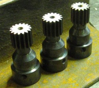

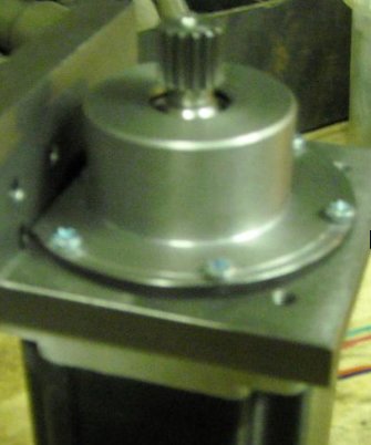

Чем меньше индуктивность тем шустрее движок.
Пример:
Во-первых, нам нужно узнать делительную окружность шестерни, шестерня у нас модуль М1,5 и 30 зубов. Получается 1,5 * 30 = 45 мм.
Во-вторых, нам нужно вычислить длину окружности (Пи*диаметр) — 3,1415926535897932384626433832795 * 45 = 141,37166941154069573081895224758. Это значит, что при полном обороте на 360° эта шестерня пройдёт расстояние 141,37166941154069573081895224758 мм, но у нас имеется редукция 1:5, значит делим на 5. Получается 141,37166941154069573081895224758 ÷ 5 = 28,274333882308139146163790449516 мм на один оборот вала двигателя.
зубчатая передача: коэффициент трансформации = 20/(m*Z), где m модуль, а Z количество зубьев. Если m - 1, Z - 15, то 20/15=1,3. Значит усилие на портале будет 120(движок кг)*1,3=156кг усилие
надо делать усиление оси движка
1003.jpg (5936 просмотров) <a class='original' href='./download/file.php?id=150929&mode=view' target=_blank>Загрузить оригинал (15.25 КБ)</a>
1004.jpg (5936 просмотров) <a class='original' href='./download/file.php?id=150930&mode=view' target=_blank>Загрузить оригинал (20.1 КБ)</a>
1005.jpg (5936 просмотров) <a class='original' href='./download/file.php?id=150931&mode=view' target=_blank>Загрузить оригинал (22.54 КБ)</a>

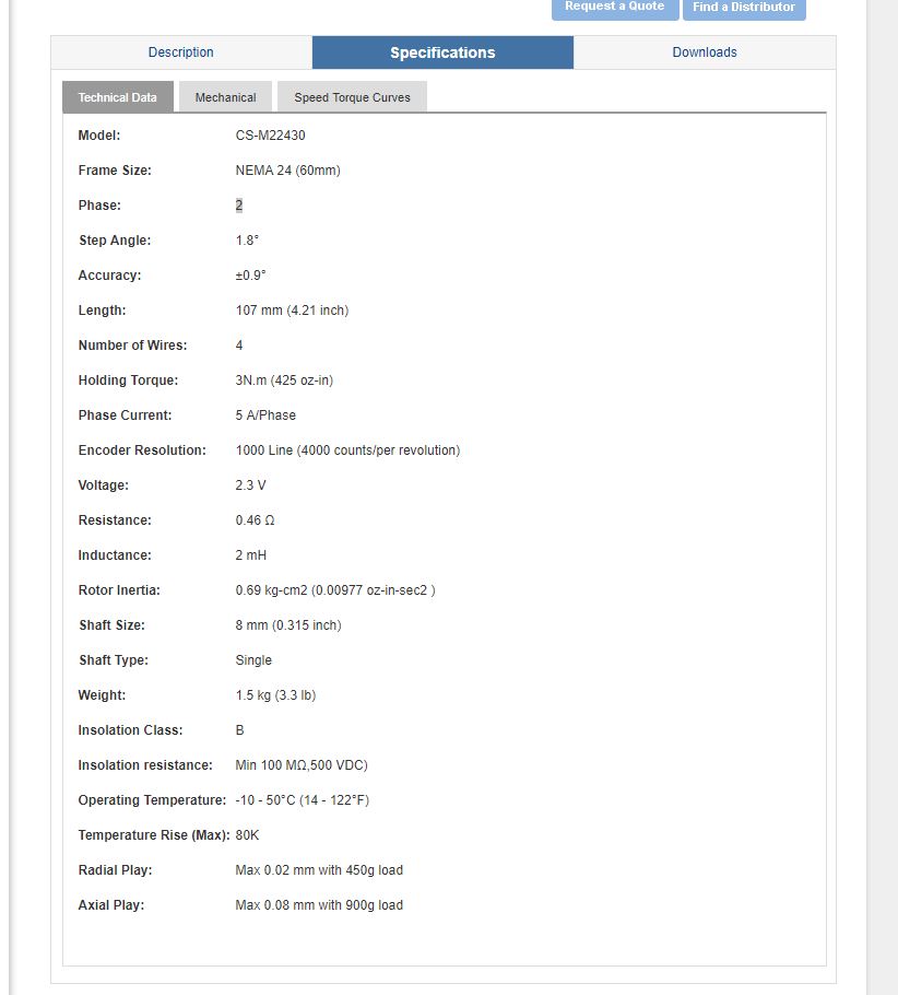

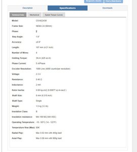

Так, я начинаю понимать, но вот конткретный пример, вот этот мотор.
http://www.leadshineusa.com/productdeta ... =CS-M22430
дддд.JPG (5927 просмотров) <a class='original' href='./download/file.php?id=150932&mode=view' target=_blank>Загрузить оригинал (61.56 КБ)</a>
Правильно считаю, или напутал?
Диаметр 8 (не уверен), зубьев не знаю сколько, беру для примера письмо Майка (4:1 (18 tooth on motor and 72 tooth on shaft))
Получается 8*18=144
(Пи*диаметр) — 3,1415926535897932384626433832795 * 144 = 113.097335529
делим на 4
вывод - 113мм за 1 оборот
113.JPG (5927 просмотров) <a class='original' href='./download/file.php?id=150933&mode=view' target=_blank>Загрузить оригинал (82.06 КБ)</a>

У твоего кореша редуктор на ремнях на движке шестерня 18 зубов а на валу редуктора 72 зуба 72/18=4 редукция

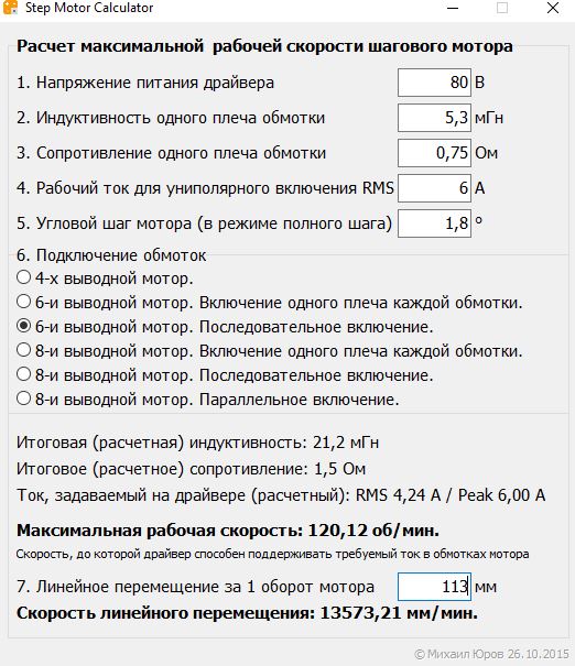

Проверьте, но мне кажется я ошибся с расстоянием, пройденным двигателем за один оборот.
А то у меня получается 60 метров в минуту
Пример на двигателе Leadshine
http://www.leadshineusa.com/productdeta ... CS-M234120
CS-M234120
Пример на двигателе закрытого цикла от Leadshine
Основные характеристики данного мотора:
Рабочее напряжение 4.5 В
Рабочий ток 6 А
Активное сопротивление обмотки 0,75 Ом
Индуктивность обмотки 5,3 мГн
Момент удержания 12 Нм
Угловой размер шага 1,8° (200 шагов на один оборот ротора)

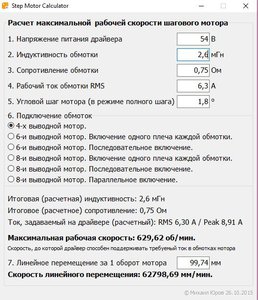

Применяем закон Ома, выясняем, что производитель указал рабочий ток и напряжение для постоянного тока, протекающего через обмотки двигателя, без учёта индуктивности.
Проверка:I = U/R
6А=4.5 В/ 0,75 Ом
Определяем мощность рассеяния при питании обмоток постоянным током.
P=I x U, или 6 А х 4,5 В = 27 Вт.
В полушаговом режиме возможна ситуация, когда ток течёт через обе обмотки мотора, соответственно рассеиваемую мощность нужно удвоить: 27 Вт х 2 = 54 Вт. Это достаточно много, и может привести к перегреву мотора. Эта же величина является минимальной мощностью блока питания и драйвера для этого мотора.
Тип привода шестерня и зубчатая рейка
Считаем линейное перемещение за один оборот
Диаметр шестерни 1.25 inch = 31,75mm
Диаметр умножить на Пи
31,75mm*3.14159 = 99.74mm
Получаем расстояние пройденное шестеренкой за один оборот (Revolution)
сфдс999.JPG (5802 просмотра) <a class='original' href='./download/file.php?id=150978&mode=view' target=_blank>Загрузить оригинал (86.81 КБ)</a>

alexland писал(а): В полушаговом режиме возможна ситуация, когда ток течёт через обе обмотки мотора, соответственно рассеиваемую мощность нужно удвоить: 27 Вт х 2 = 54 Вт. Это достаточно много, и может привести к перегреву мотора. Эта же величина является минимальной мощностью блока питания и драйвера для этого мотора.
Неправильно.
1. На низких скоростях драйвер задает токи в обмотках по синусоидам. В любой момент времени тепловая мощность будет 27вт.
2. На высоких скоростях драйвер не сделает до максимума из-за приличной индуктивности и недостаточности напряжения.
3. В режиме простоя нормальный драйвер уменьшает токи удержания. Допустим раза в 2. Тогда тепловая мощность будет ~7вт

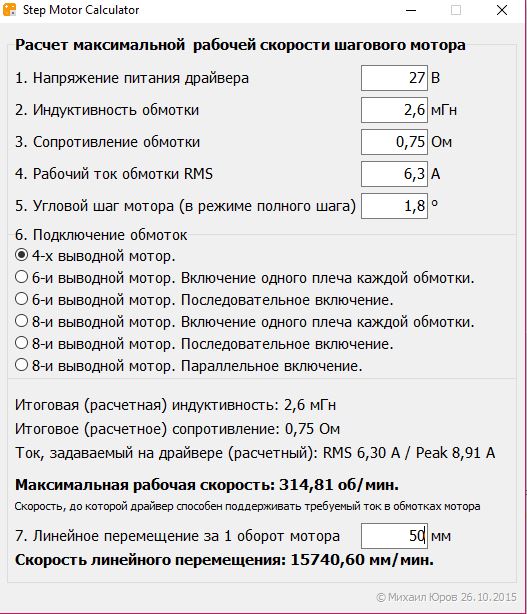

По поводу перемещение на оборот. Предположим что для обеспечения скорости 62м/мин тебе нужна такая большая шестерня и отсутствие редуктора.
Дискретность перемещения на которые можешь реально расчитывать, 400шагов на оборот. На микрошаг особо не надейся, линейности он не обеспечит. Получится реальный шаг 0.25мм

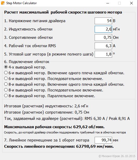

Получается меняю напряжение питания драйвера на 27?
и шаг 0,25мм*200шагов на оброт=50?
Теперь верно?
step5.JPG (5779 просмотров) <a class='original' href='./download/file.php?id=150979&mode=view' target=_blank>Загрузить оригинал (87.51 КБ)</a>

alexland писал(а):Получается меняю напряжение питания драйвера на 27?
Теперь верно?
неа. наряжение не трогай.
чтобы снизить скорость, но увеличить силу, надо уменьшить шестерню и/или поставить редуктор
С шестерней 31.75мм слишком гиганский шаг и большое перемещение на оборот.

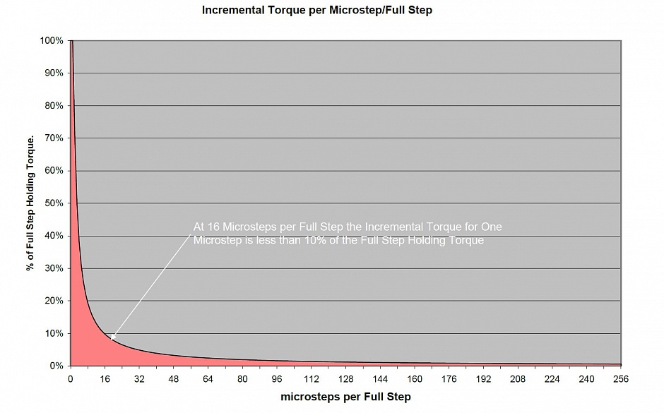

в том что на шаговиках больше 1/4-1/8 микрошаг бесполезен с точки зрения точности, единственное добавится плавность хода, и количество импульсов в секунду. нужен будет нормальный контроллер чтобы потянуть такую скорость.
будет у вас шаг по десятке(что много для станка) а точность и повторяемость ещё меньше, и нужно будет конский момент прилагать чтобы двигать портал с приличным ускорением. а он в свою очередь падает с увеличением микрошага
Как по мне, оптимально на шаговиках по деревяхам в районе 20мм на оборот двигателя.

момент не падает с микрошагом, не надо вводить людей в заблуждение, вроде не на базаре сплетнями делимся.
в остальном все так.
20мм шестерня, деление 1 к 8 и все будет идеально.

donvictorio писал(а):момент не падает с микрошагом, не надо вводить людей в заблуждение, вроде не на базаре сплетнями делимся.

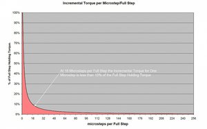

Какие заблуждения, в простом случае всё выглядит так
делители шага.JPG (5588 просмотров) <a class='original' href='./download/file.php?id=151016&mode=view' target=_blank>Загрузить оригинал (112.02 КБ)</a>
Но на деле конечно иначе, так как нормальные драйвера могут даже улучшить момент за счет подавления резонансов и других фишек. До некоторого предела, например 1/8. Но опять же, не каждый драйвер, это в первую очередь от него зависит, как качественно он синусоиду током накачивает, ну и точность изготовления ротора тоже такая себе. С большим делением устойчивые позиции уже пересекаться могут.

hmnijp писал(а):Но на деле конечно иначе
Конечно иначе. Графичек бредовый
Единственное логическое объяснение этого графика, что там приведен момент обмотки удержания ОДНОЙ обмотки во время ПЕРВОГО микрошага (считая от нуля)
Касательно микрошага 16: шаг 90/16=5.625 градуса
ток обмотки А должен быть: Iа = Imax*sin(5.625) = 0.098*Imax
Что как бы соответствует коментарию что момент удержания менее 10% на при использовании микрошага 16
Но при этом скромно забывается что в этот же момент времени ток в обмотке В: Ib=Imax*cos (5.625) = 0.99*Imax
