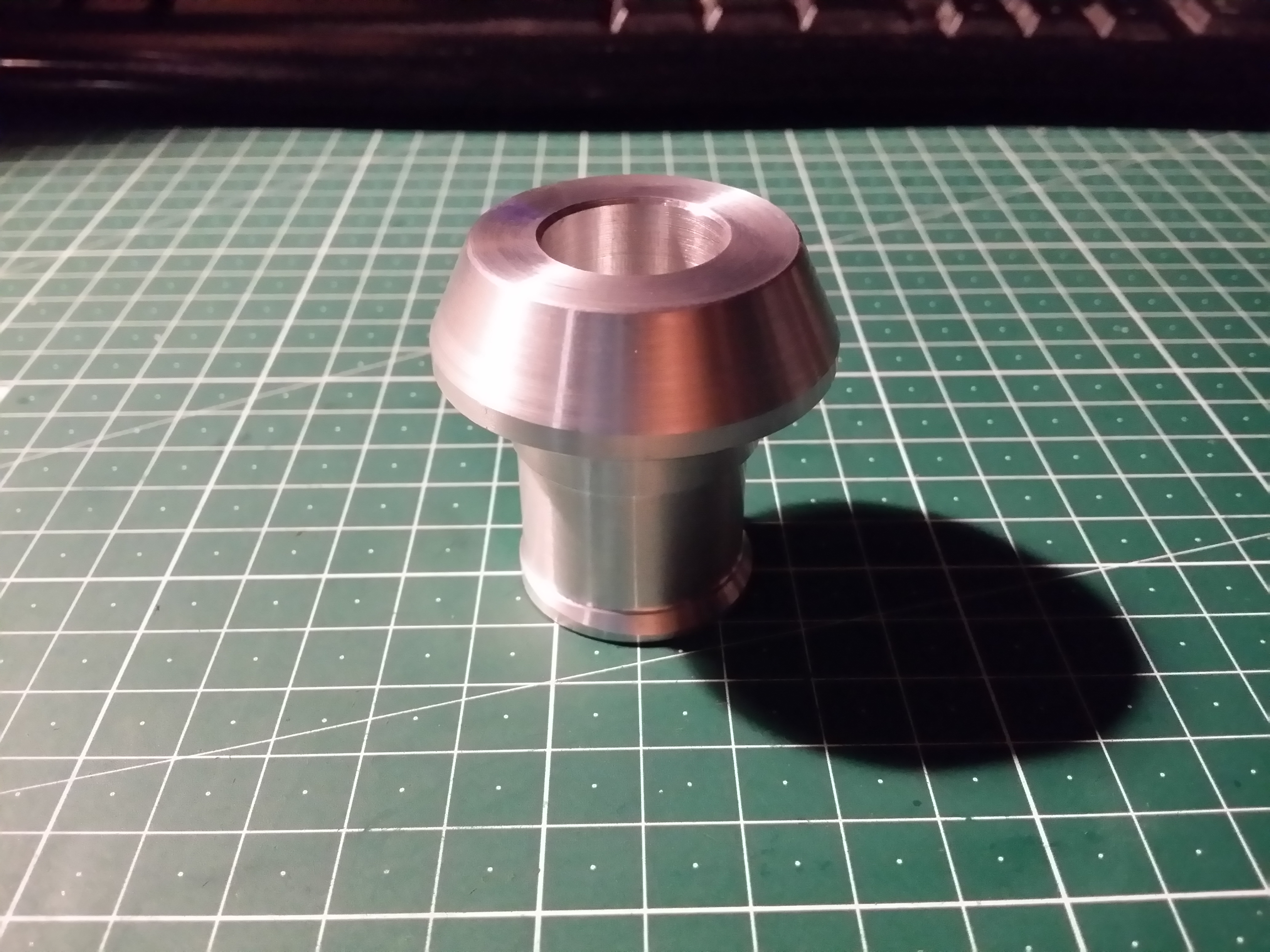

Вот и первое изделие на токарном станке

Вот сюда его примудрил

И вот как это в итоге выглядит (только почему-то виляет при вращении и ходовой винт на 1/4 поворота заедает - наверное согнут)

Сделал ещё быстрый зажим для ЗБ, но это уже можно глянуть в инстаграме. Выложил короткое видео.
