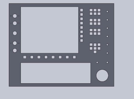

Добавлено: 01 окт 2012, 22:05
похожую и я делаю:
Выделение(010).jpg (2397 просмотров) <a class='original' href='./download/file.php?id=8280&mode=view' target=_blank>Загрузить оригинал (21.05 КБ)</a>
только в твоем примере режимы и все ост переключается кнопками,а у меня много галетников
(кстати по твоему совету :) )

Lexxa
nkp, я тож делать так буду. Скинь модель))))
Re: MyGUI
Добавлено: 01 окт 2012, 22:14
Деталь331.SLDPRT.rar
(193.78 КБ) 411 скачиваний

nkp, эт под какой монитор, а то солид не стоит у меня)))
Re: MyGUI
Добавлено: 01 окт 2012, 22:19
ну вроде 17" 4:3
Re: MyGUI
Добавлено: 01 окт 2012, 22:20
Lexxa
ок)))) как раз такой завалялся)
