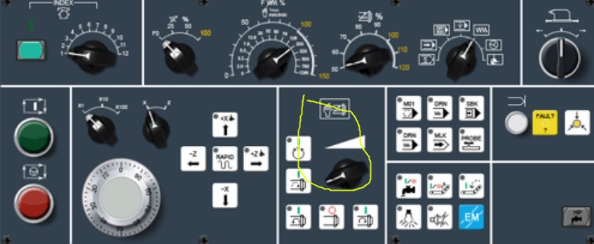

Сообщения: 8167
Репутация: 1589
Re: MyGUI
Сообщение nkp »
Lexxa, подскажи - что это за регулятор
думаю может угловое позиционирование шпинделя??
Lexxa
Сообщения: 2693
Репутация: 319
Откуда: ryazan
Re: MyGUI
Сообщение Lexxa »
не похоже. Хотя шпиндель там с ориентацией.
Возможно это скорость резания в режиме типа резьбы. Завтра у технологов спрошу.
Эт че за стойка то? похоже на древнюю фанучину.
Еще похоже на реглировку оборотов приводного инструмента.

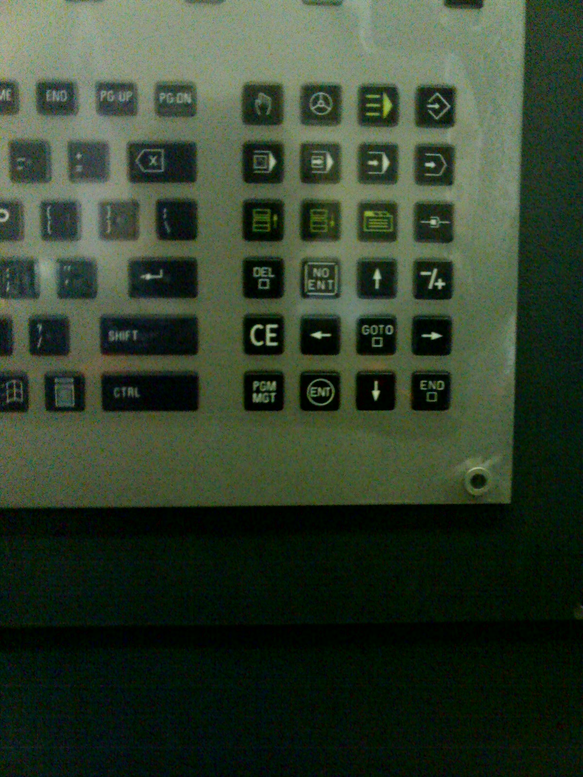

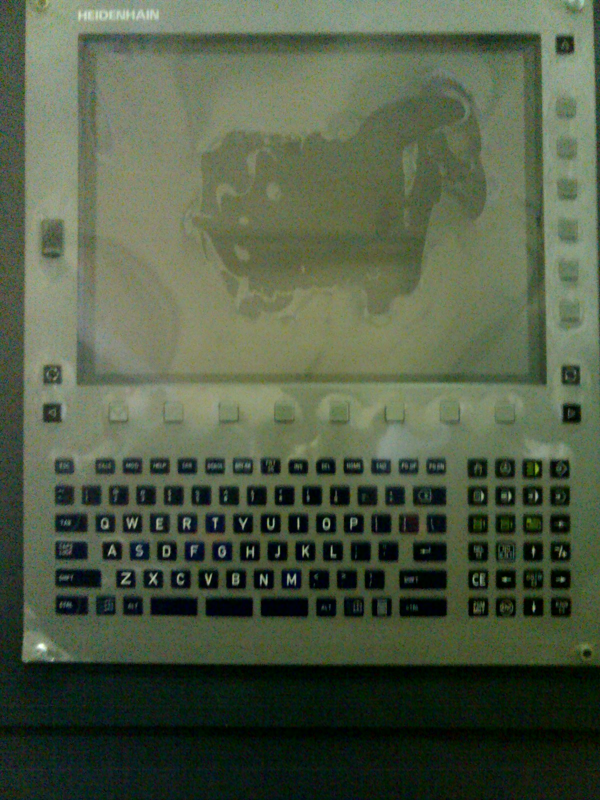

Lexxa
Сообщения: 2693
Репутация: 319
Откуда: ryazan
Re: MyGUI
Сообщение Lexxa »
Мне кстати больше всех нравится как сделан у хэденхайна дополнительный монитор - вещь. для наших целей самое оно.
:bender:
Lexxa
Сообщения: 2693
Репутация: 319
Откуда: ryazan
Re: MyGUI
Сообщение Lexxa »
еще, возможно, что это обороты приводного инструмента.
Правда где тогда ось C?
:bender:
Сообщения: 8167
Репутация: 1589
Re: MyGUI
Сообщение nkp »
Lexxa писал(а):Эт че за стойка то? похоже на древнюю фанучину.
точно
Lexxa писал(а):Мне кстати больше всех нравится как сделан у хэденхайна дополнительный монитор - вещь. для наших целей самое оно.
посмотреть где?

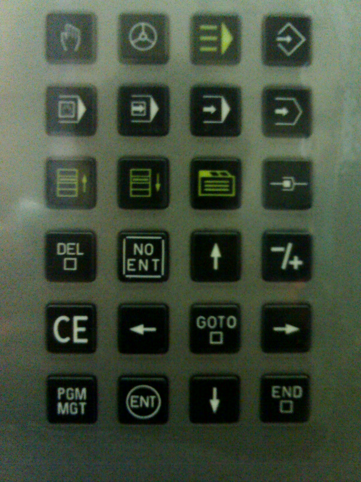

Lexxa
Сообщения: 2693
Репутация: 319
Откуда: ryazan
Re: MyGUI
Сообщение Lexxa »
как ты картинки под спойлером прячешь?
2012-09-21_0954.jpg (2489 просмотров) <a class='original' href='./download/file.php?id=8277&mode=view' target=_blank>Загрузить оригинал (478.38 КБ)</a>
2012-09-21_0957.jpg (2489 просмотров) <a class='original' href='./download/file.php?id=8278&mode=view' target=_blank>Загрузить оригинал (431.16 КБ)</a>
2012-09-21_0958.jpg (2489 просмотров) <a class='original' href='./download/file.php?id=8279&mode=view' target=_blank>Загрузить оригинал (435.42 КБ)</a>
:bender:

Lexxa
Сообщения: 2693
Репутация: 319
Откуда: ryazan
Re: MyGUI
Сообщение Lexxa »
фотки которые я положил пригодяся тем, кому с галетниками лень заморачиваться. А галетники ихмо сила.
:bender:
