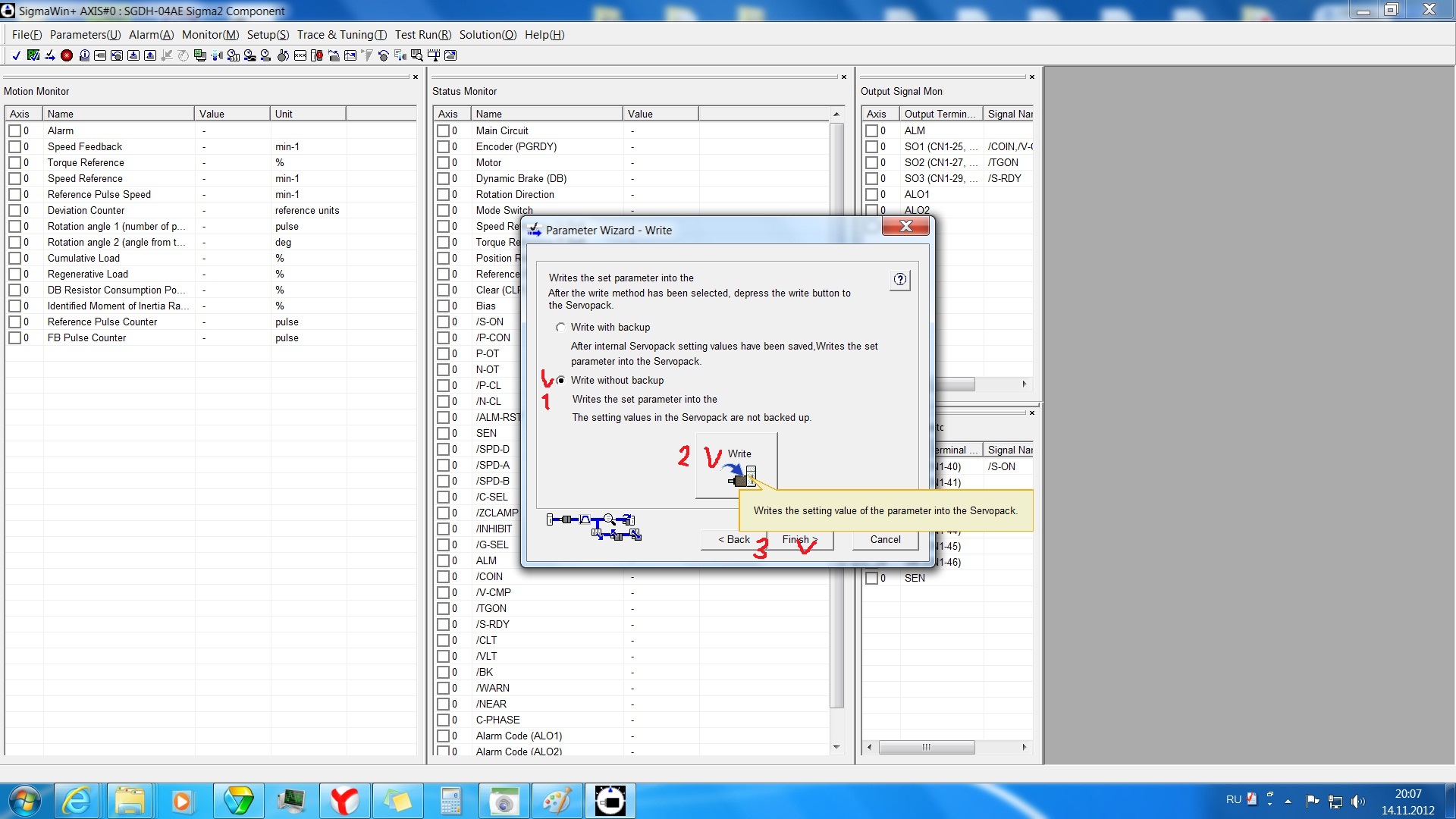

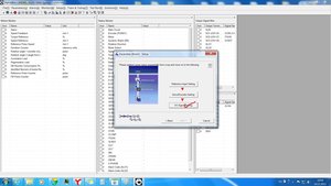

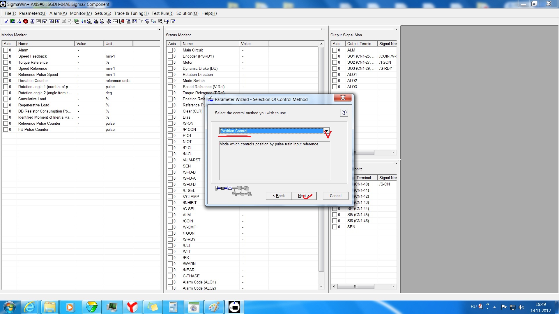

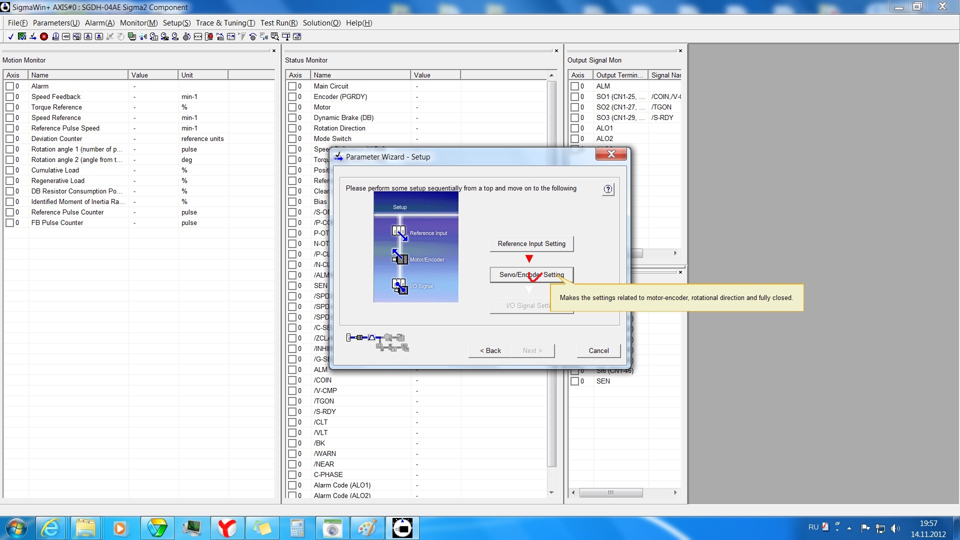

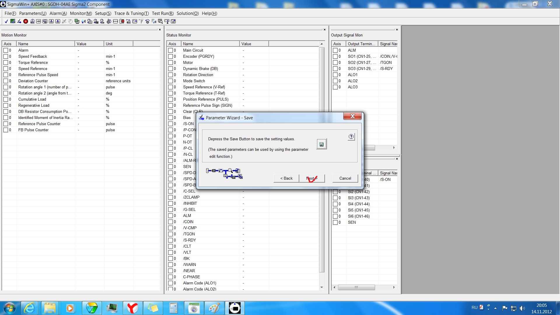

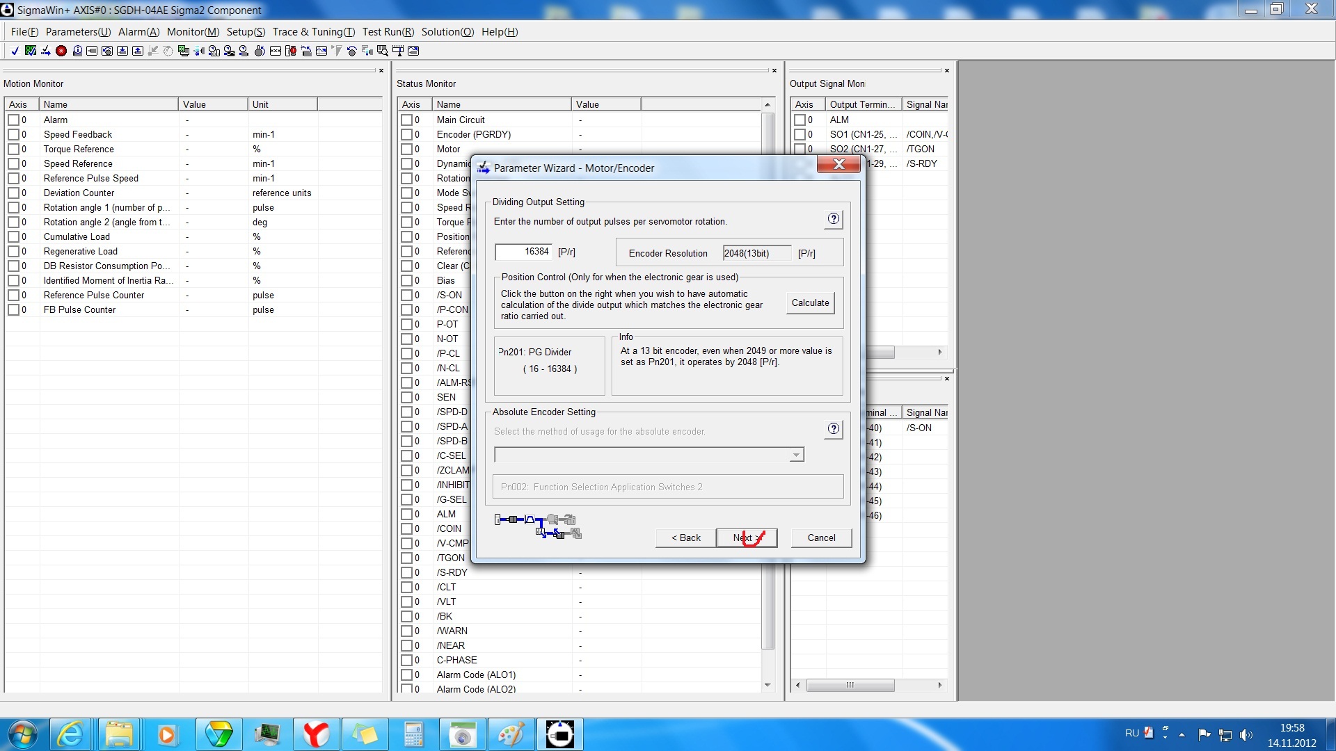

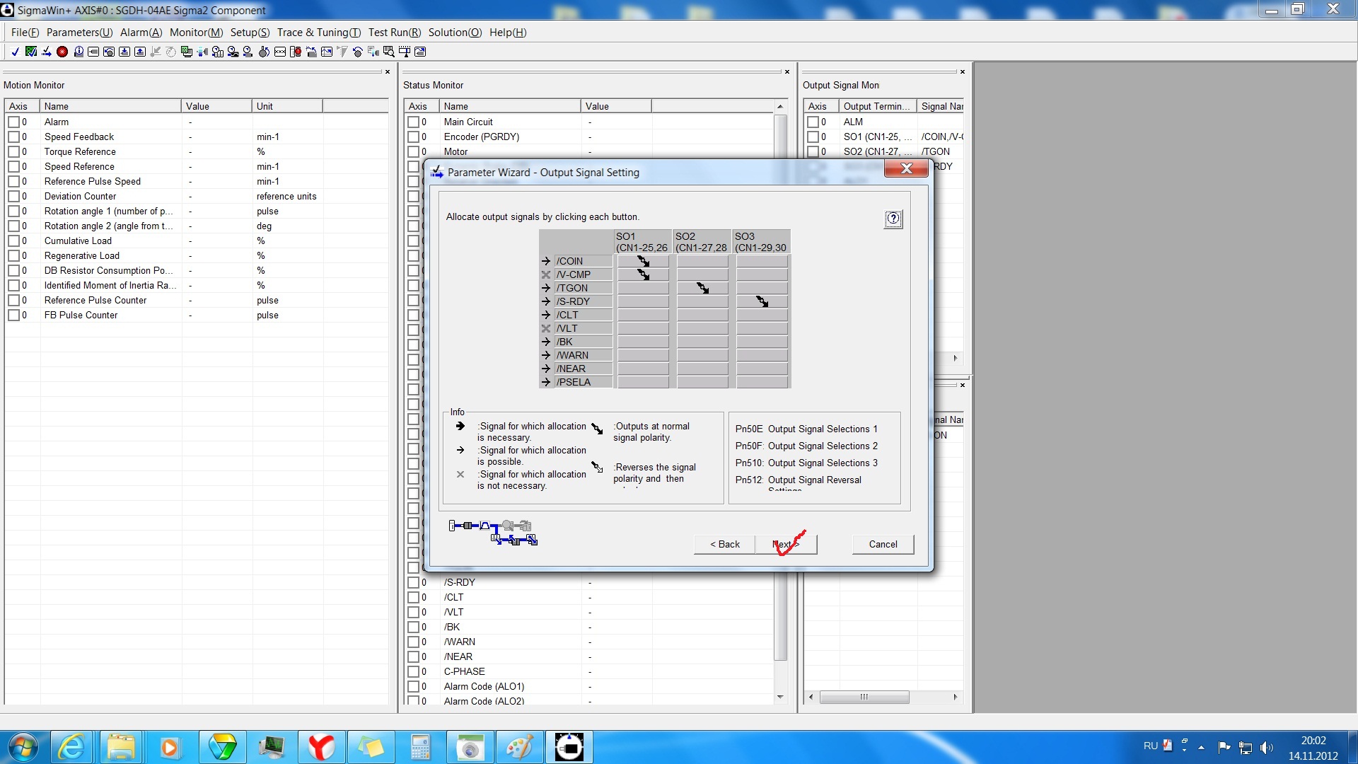

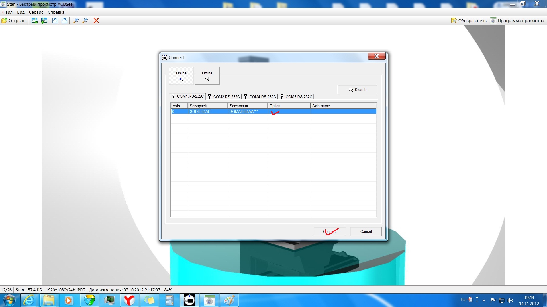

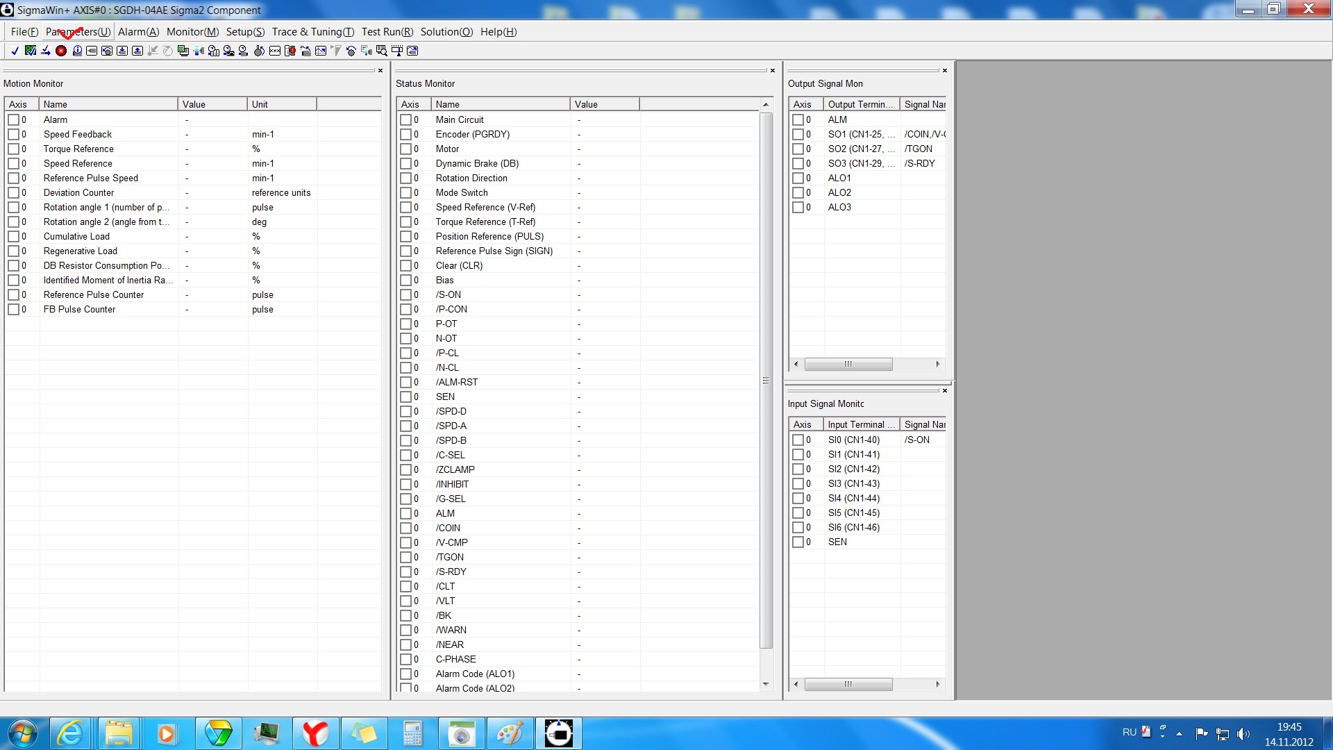

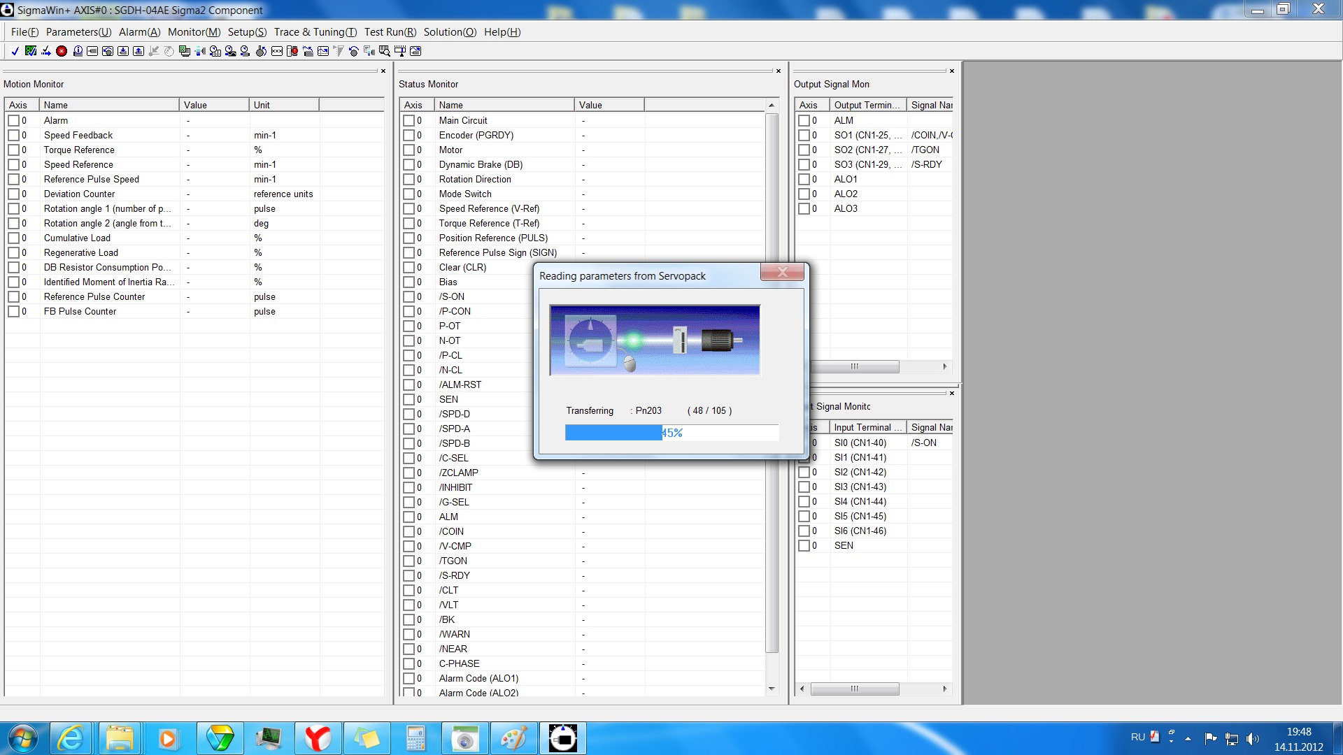

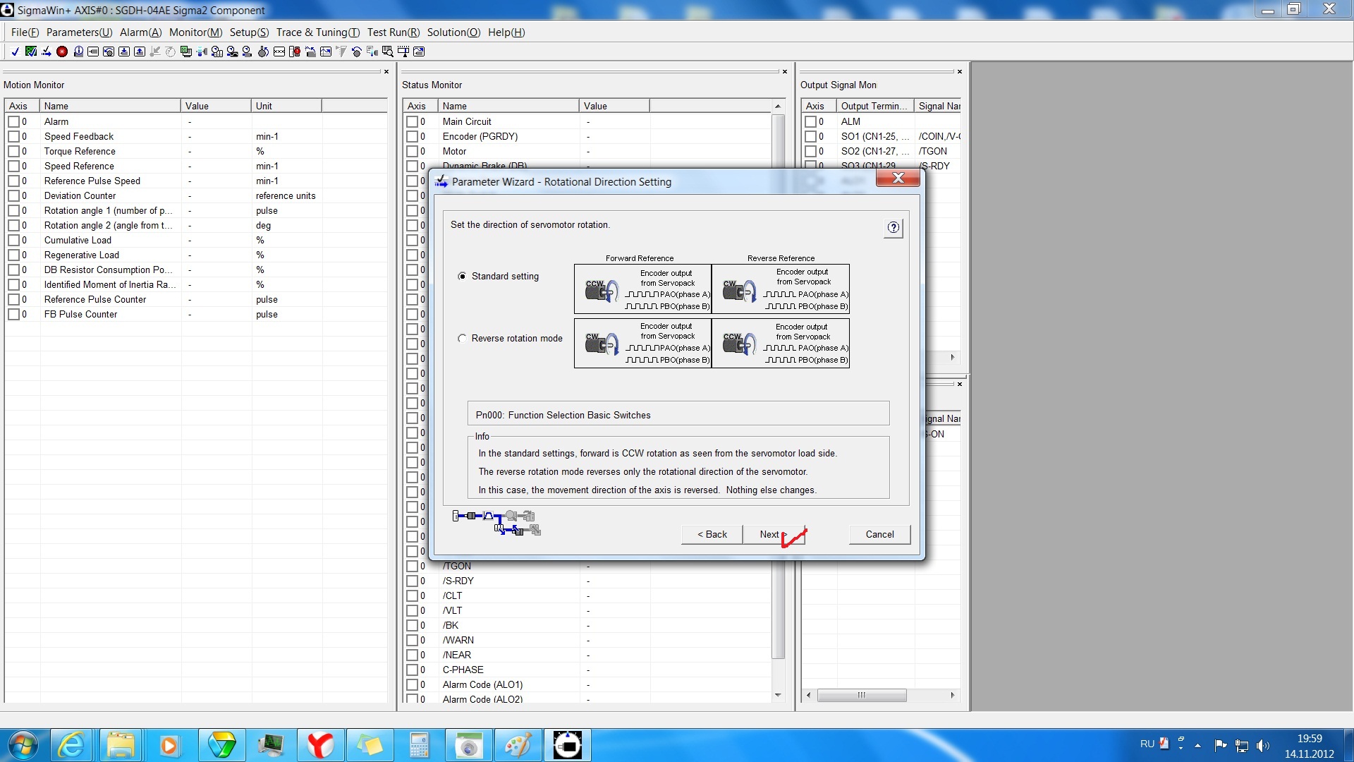

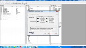

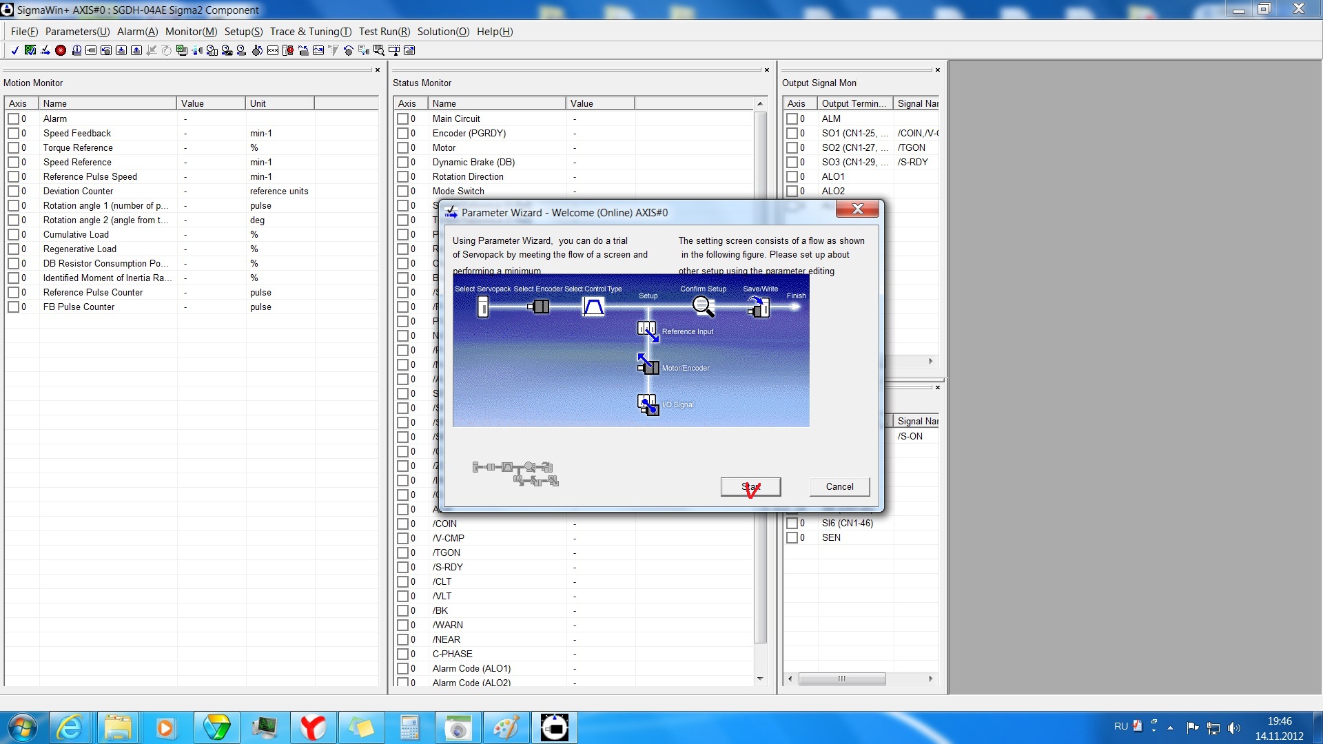

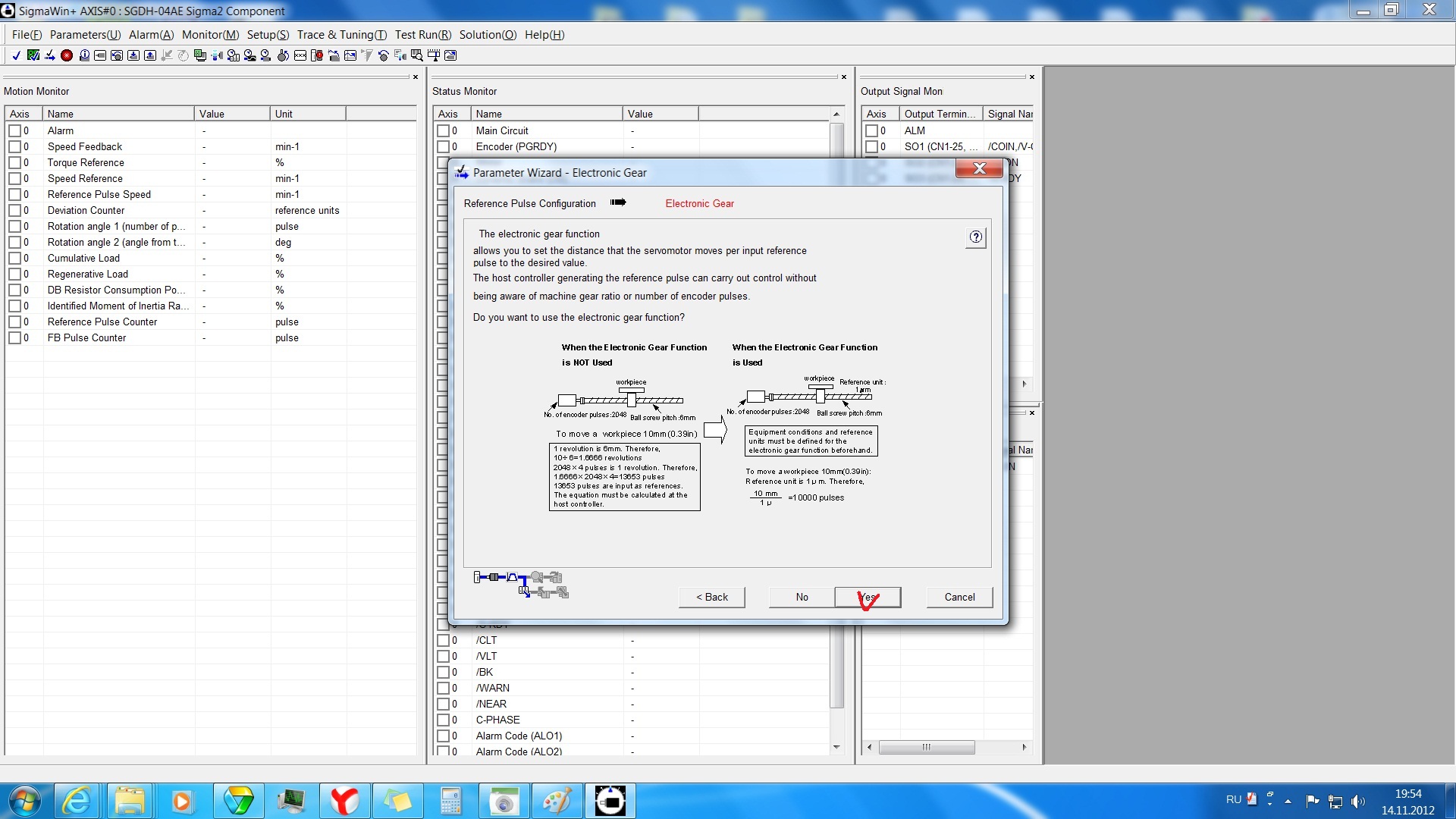

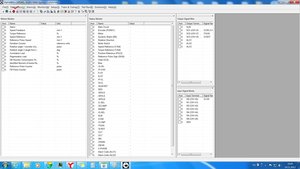

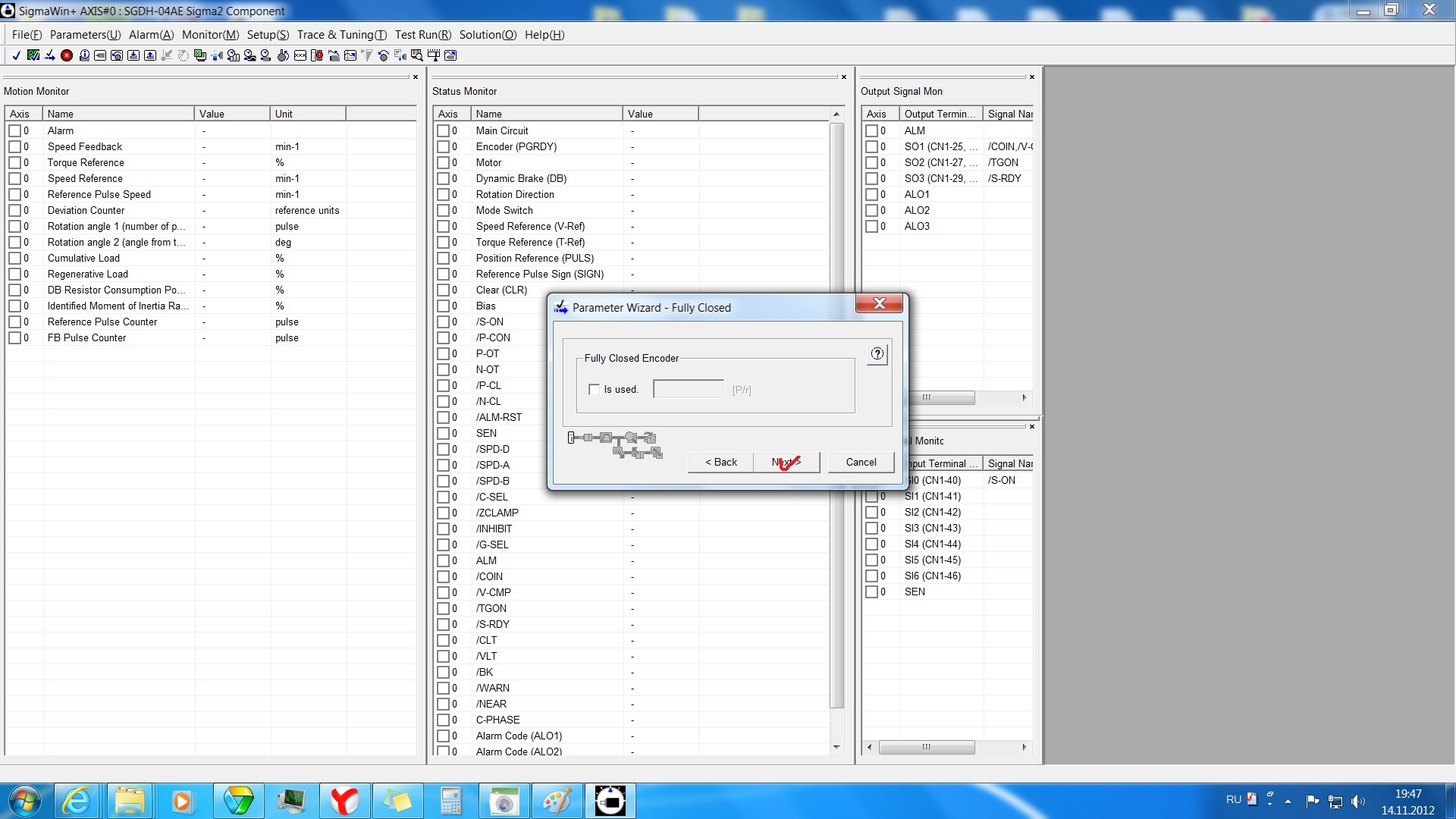

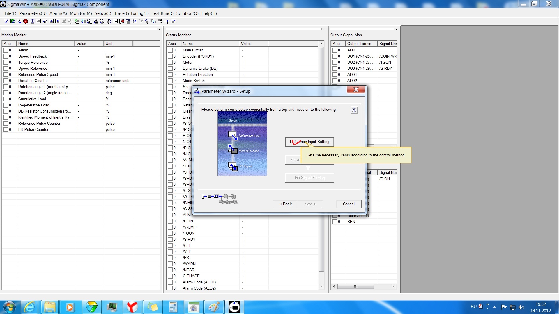

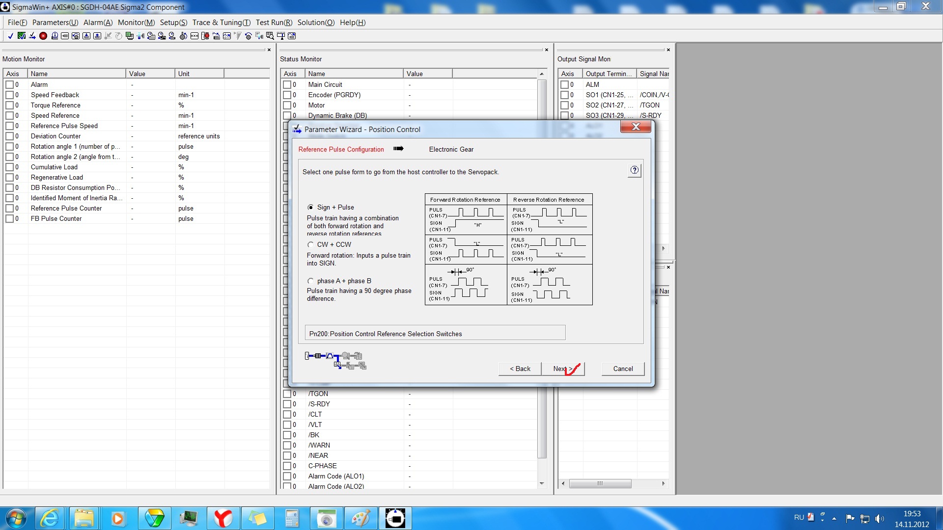

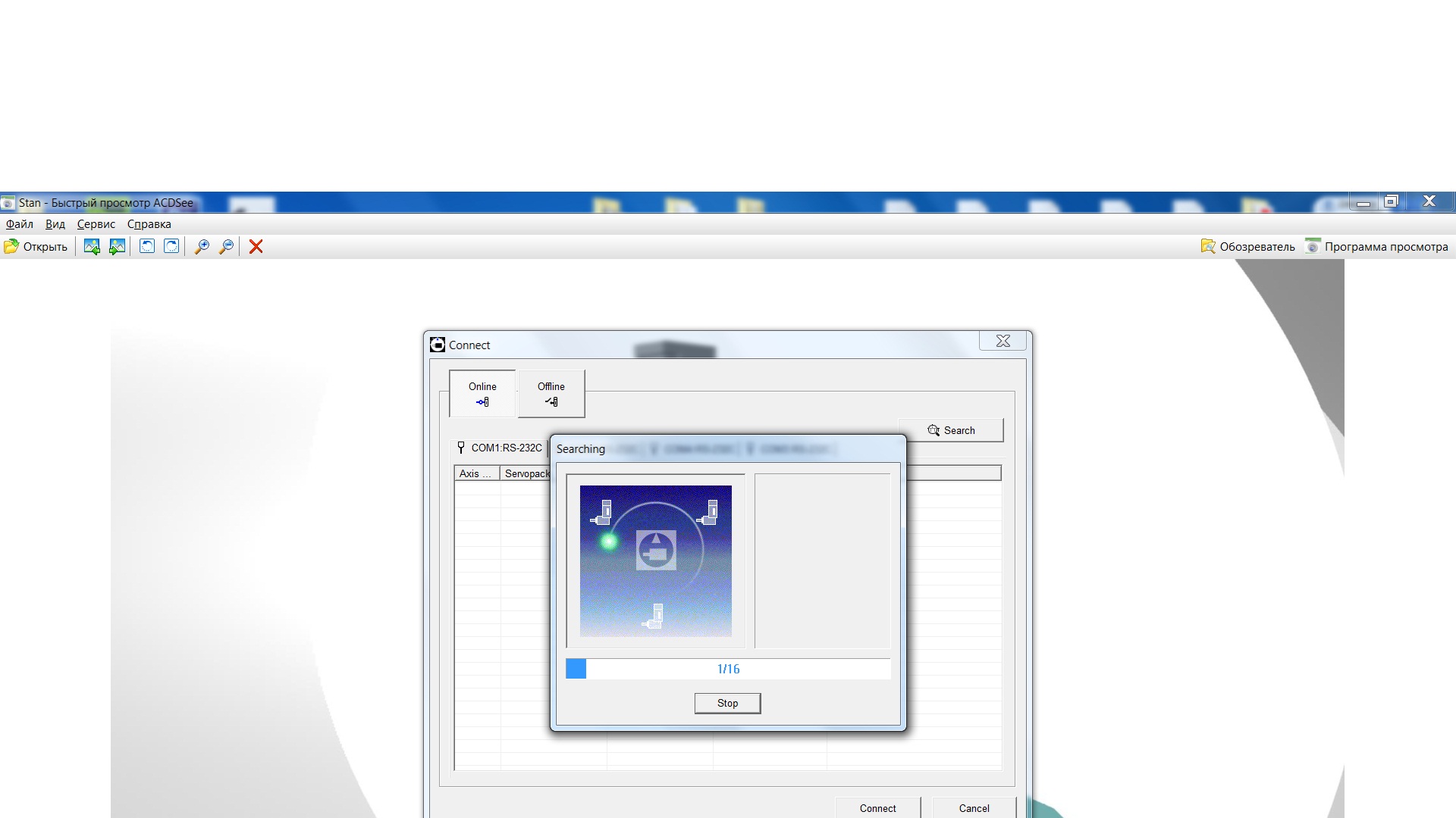

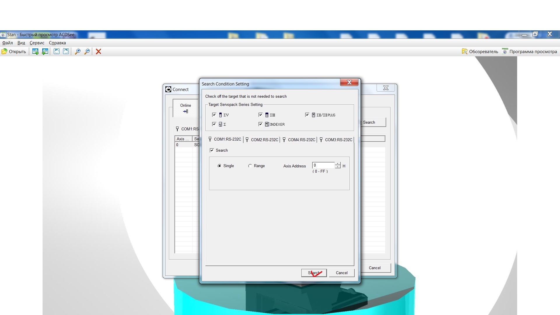

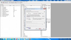

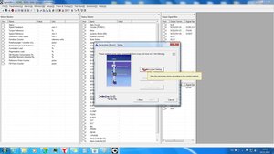

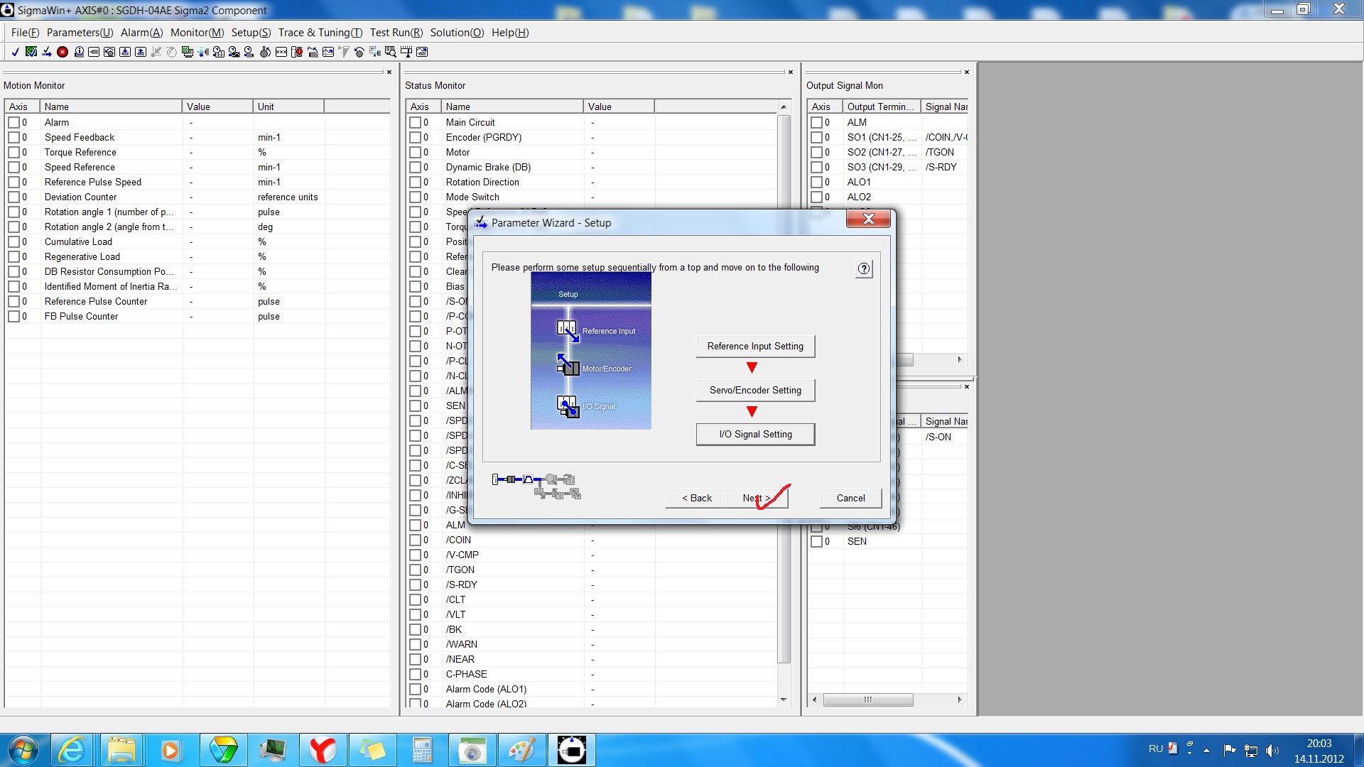

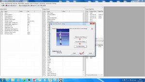

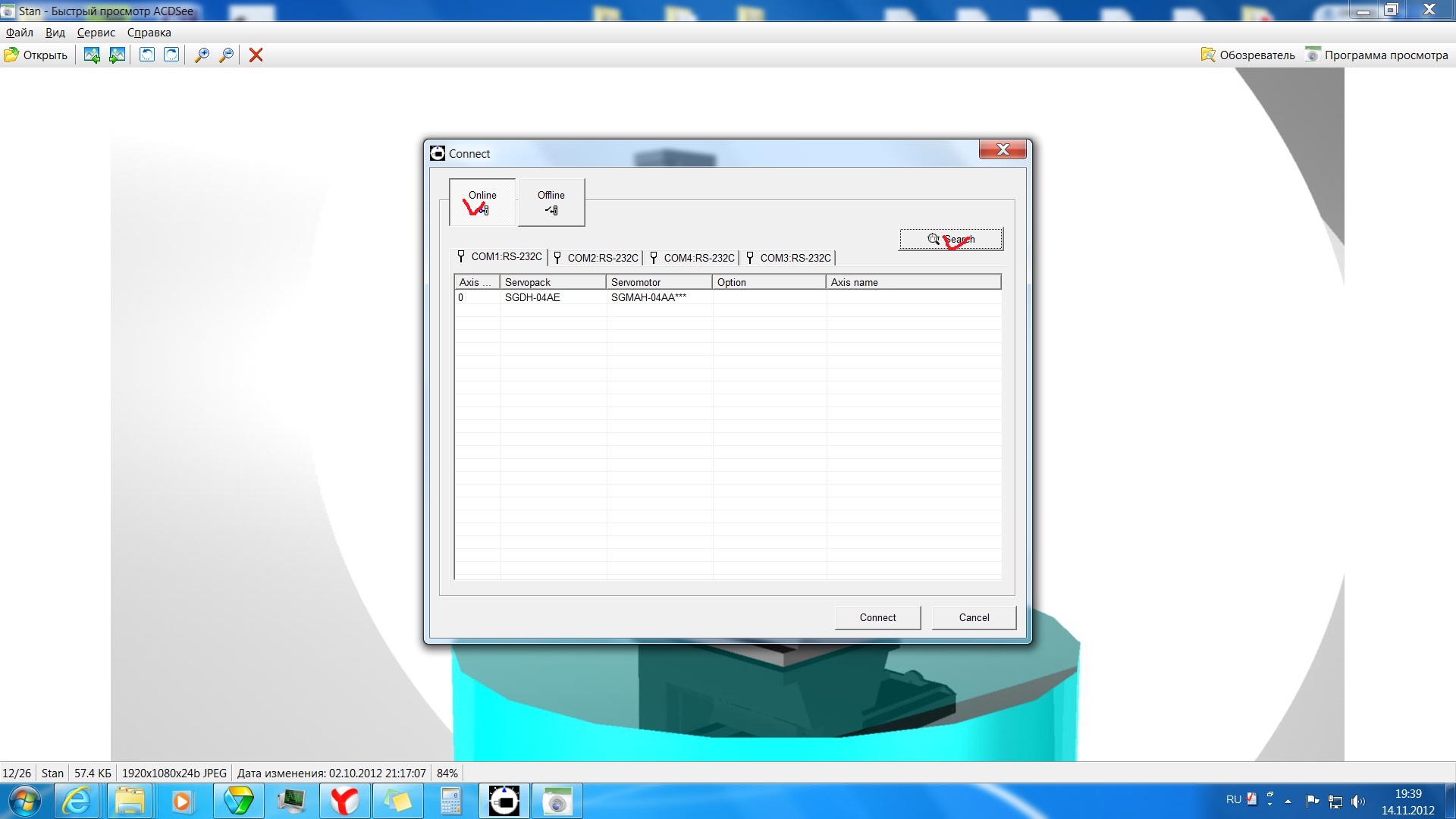

Сергей= писал(а):Я подключил к компу и включил сигма вин.
скринтош сигмавин выкладывай
Вот я запустил ,Она работает!!!! :rail: :cheesy:
http://www.youtube.com/watch?v=Usjp7FJbq9U

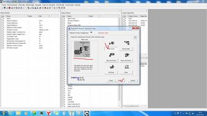

А как теперь правильно настроить?
Вот скриштоны:
1.jpg (6959 просмотров) <a class='original' href='./download/file.php?id=9349&mode=view' target=_blank>Загрузить оригинал (242.42 КБ)</a>
2.jpg (6959 просмотров) <a class='original' href='./download/file.php?id=9350&mode=view' target=_blank>Загрузить оригинал (199.99 КБ)</a>
3.jpg (6959 просмотров) <a class='original' href='./download/file.php?id=9351&mode=view' target=_blank>Загрузить оригинал (188.6 КБ)</a>
4.jpg (6959 просмотров) <a class='original' href='./download/file.php?id=9352&mode=view' target=_blank>Загрузить оригинал (244.38 КБ)</a>
5.jpg (6959 просмотров) <a class='original' href='./download/file.php?id=9353&mode=view' target=_blank>Загрузить оригинал (377.02 КБ)</a>
6.jpg (6959 просмотров) <a class='original' href='./download/file.php?id=9354&mode=view' target=_blank>Загрузить оригинал (430.55 КБ)</a>
7.jpg (6959 просмотров) <a class='original' href='./download/file.php?id=9355&mode=view' target=_blank>Загрузить оригинал (391.26 КБ)</a>
8.jpg (6959 просмотров) <a class='original' href='./download/file.php?id=9356&mode=view' target=_blank>Загрузить оригинал (410.41 КБ)</a>
9.jpg (6959 просмотров) <a class='original' href='./download/file.php?id=9357&mode=view' target=_blank>Загрузить оригинал (396.8 КБ)</a>
10.jpg (6959 просмотров) <a class='original' href='./download/file.php?id=9358&mode=view' target=_blank>Загрузить оригинал (399.14 КБ)</a>
11.jpg (6959 просмотров) <a class='original' href='./download/file.php?id=9359&mode=view' target=_blank>Загрузить оригинал (392.14 КБ)</a>
12.jpg (6959 просмотров) <a class='original' href='./download/file.php?id=9360&mode=view' target=_blank>Загрузить оригинал (377.19 КБ)</a>
13.jpg (6959 просмотров) <a class='original' href='./download/file.php?id=9361&mode=view' target=_blank>Загрузить оригинал (385.72 КБ)</a>
14.jpg (6959 просмотров) <a class='original' href='./download/file.php?id=9362&mode=view' target=_blank>Загрузить оригинал (385.59 КБ)</a>
15.jpg (6959 просмотров) <a class='original' href='./download/file.php?id=9363&mode=view' target=_blank>Загрузить оригинал (375.83 КБ)</a>
16.jpg (6959 просмотров) <a class='original' href='./download/file.php?id=9364&mode=view' target=_blank>Загрузить оригинал (399.88 КБ)</a>
17.jpg (6959 просмотров) <a class='original' href='./download/file.php?id=9365&mode=view' target=_blank>Загрузить оригинал (401.95 КБ)</a>
18.jpg (6959 просмотров) <a class='original' href='./download/file.php?id=9366&mode=view' target=_blank>Загрузить оригинал (418.2 КБ)</a>
19.jpg (6959 просмотров) <a class='original' href='./download/file.php?id=9367&mode=view' target=_blank>Загрузить оригинал (402.7 КБ)</a>
20.jpg (6959 просмотров) <a class='original' href='./download/file.php?id=9368&mode=view' target=_blank>Загрузить оригинал (397.23 КБ)</a>
21.jpg (6959 просмотров) <a class='original' href='./download/file.php?id=9369&mode=view' target=_blank>Загрузить оригинал (428.69 КБ)</a>
22.jpg (6959 просмотров) <a class='original' href='./download/file.php?id=9370&mode=view' target=_blank>Загрузить оригинал (385.71 КБ)</a>
23.jpg (6959 просмотров) <a class='original' href='./download/file.php?id=9371&mode=view' target=_blank>Загрузить оригинал (397.45 КБ)</a>
24.jpg (6959 просмотров) <a class='original' href='./download/file.php?id=9372&mode=view' target=_blank>Загрузить оригинал (393.56 КБ)</a>
25.jpg (6959 просмотров) <a class='original' href='./download/file.php?id=9373&mode=view' target=_blank>Загрузить оригинал (394.57 КБ)</a>
26.jpg (6959 просмотров) <a class='original' href='./download/file.php?id=9374&mode=view' target=_blank>Загрузить оригинал (405.52 КБ)</a>
:D

Re: Про сервы Yaskawa
работает шо тебе есче нужно :) прикручивай к станку

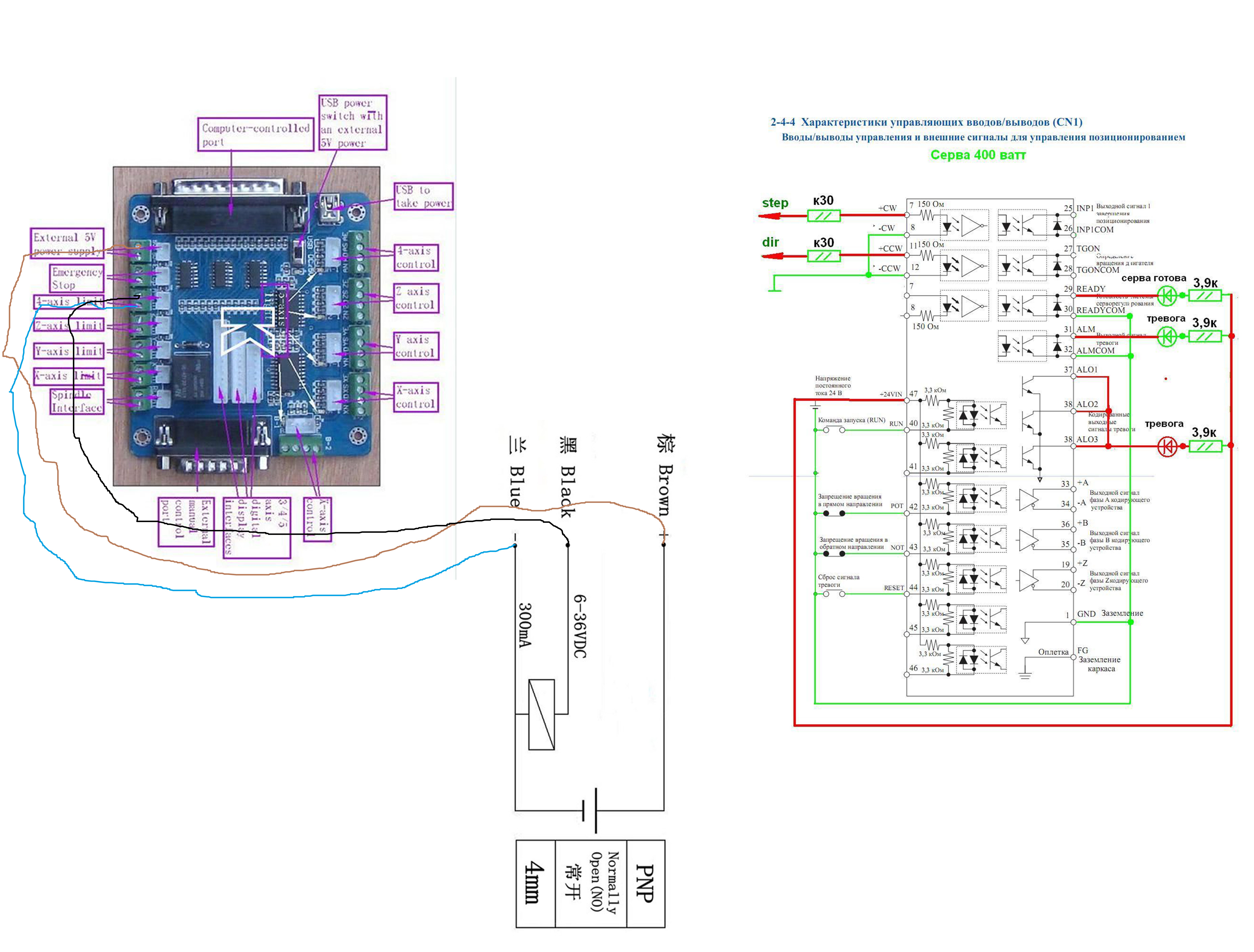

А концевик-то как поставить ?
Может в место этих?

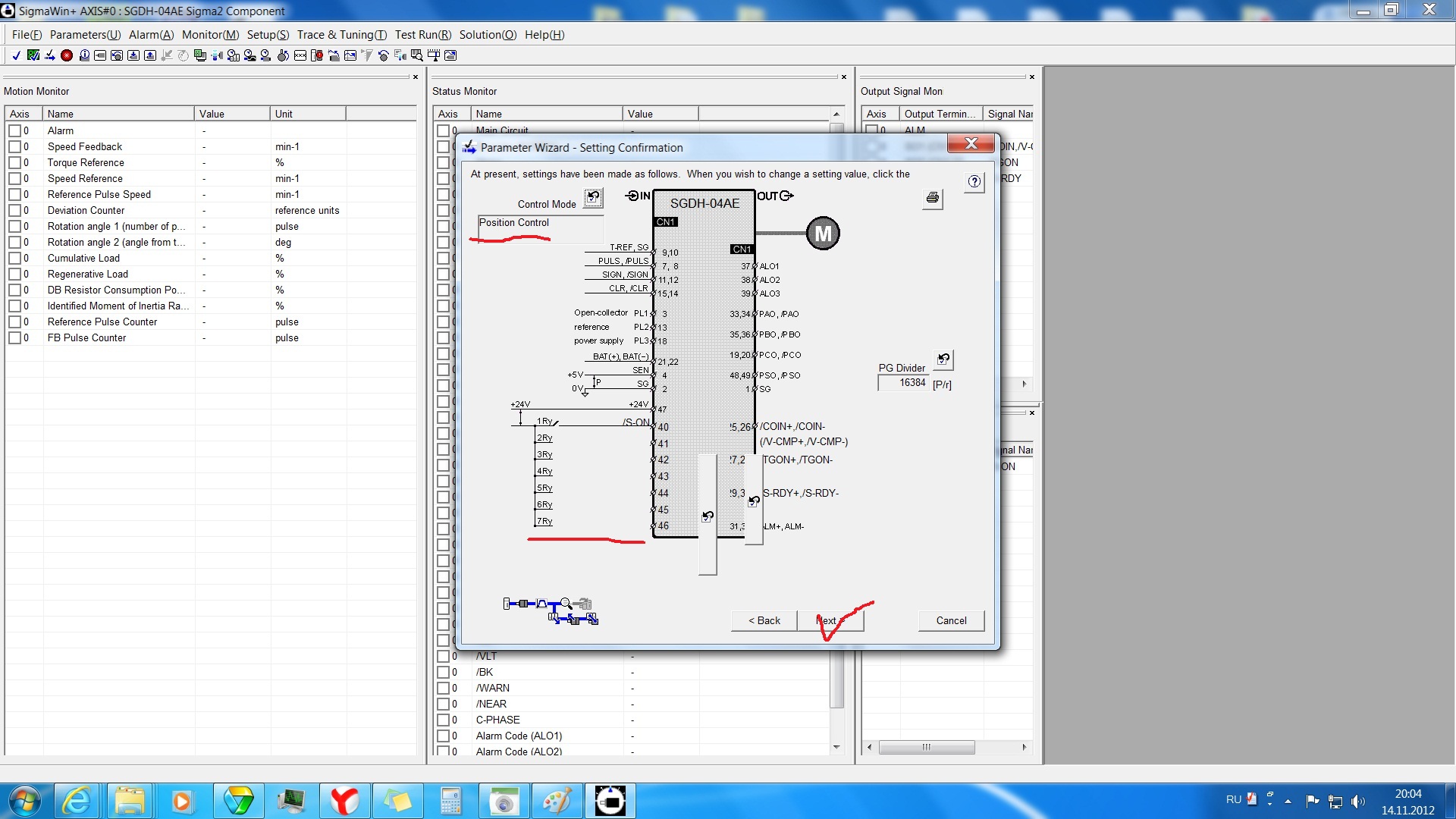

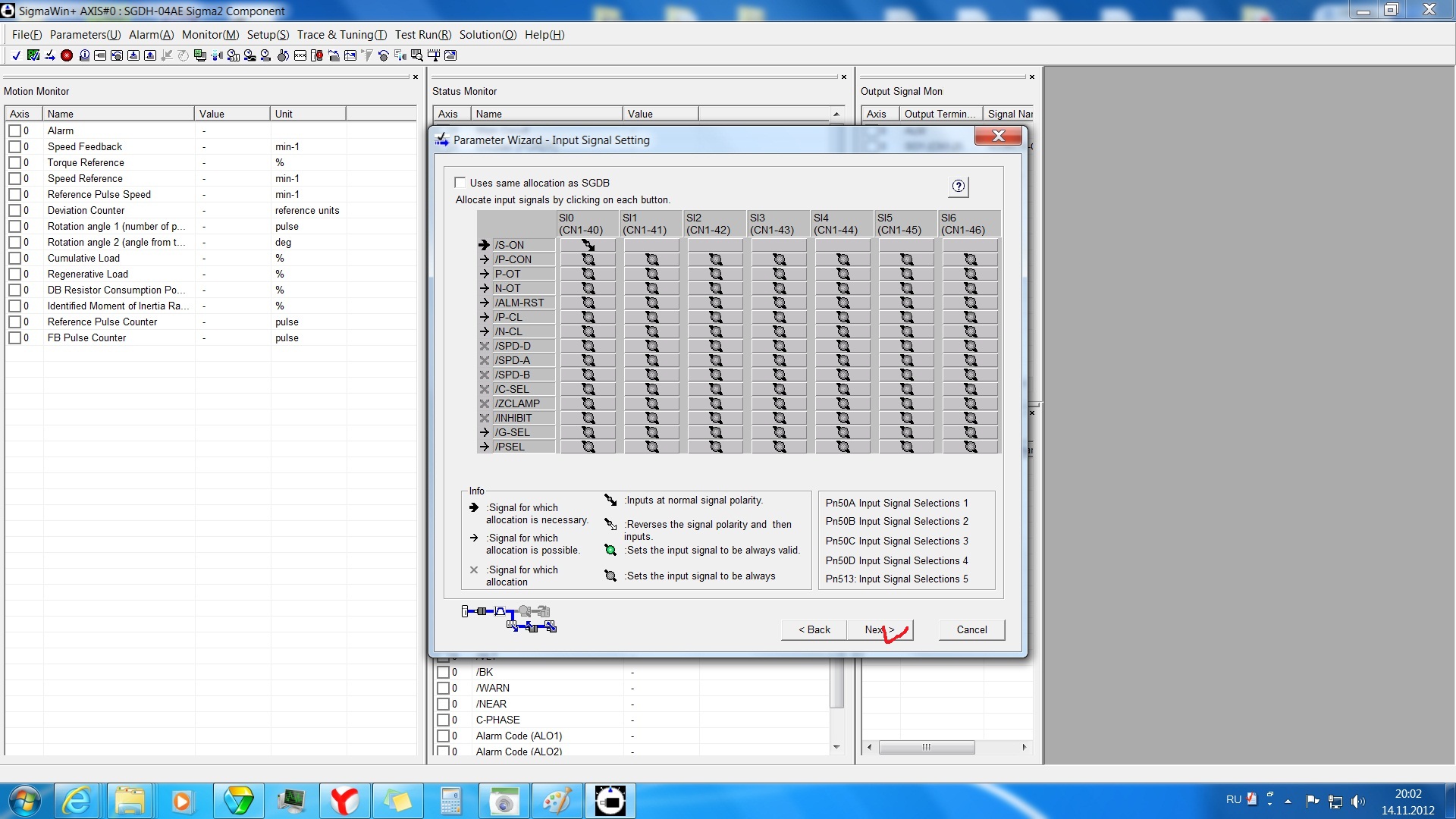

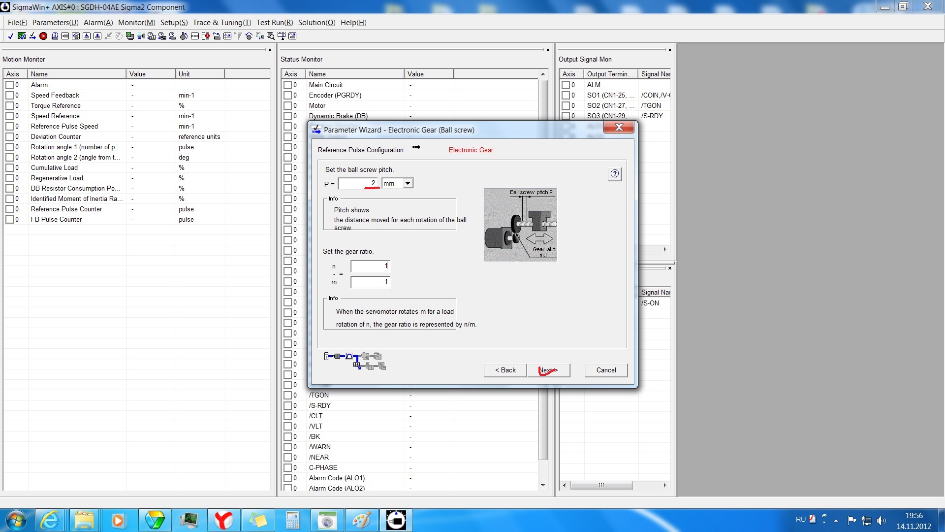

AD2.jpg (6956 просмотров) <a class='original' href='./download/file.php?id=9378&mode=view' target=_blank>Загрузить оригинал (392.94 КБ)</a>

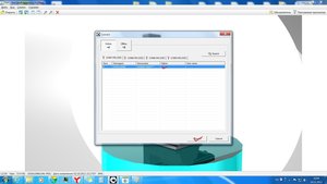

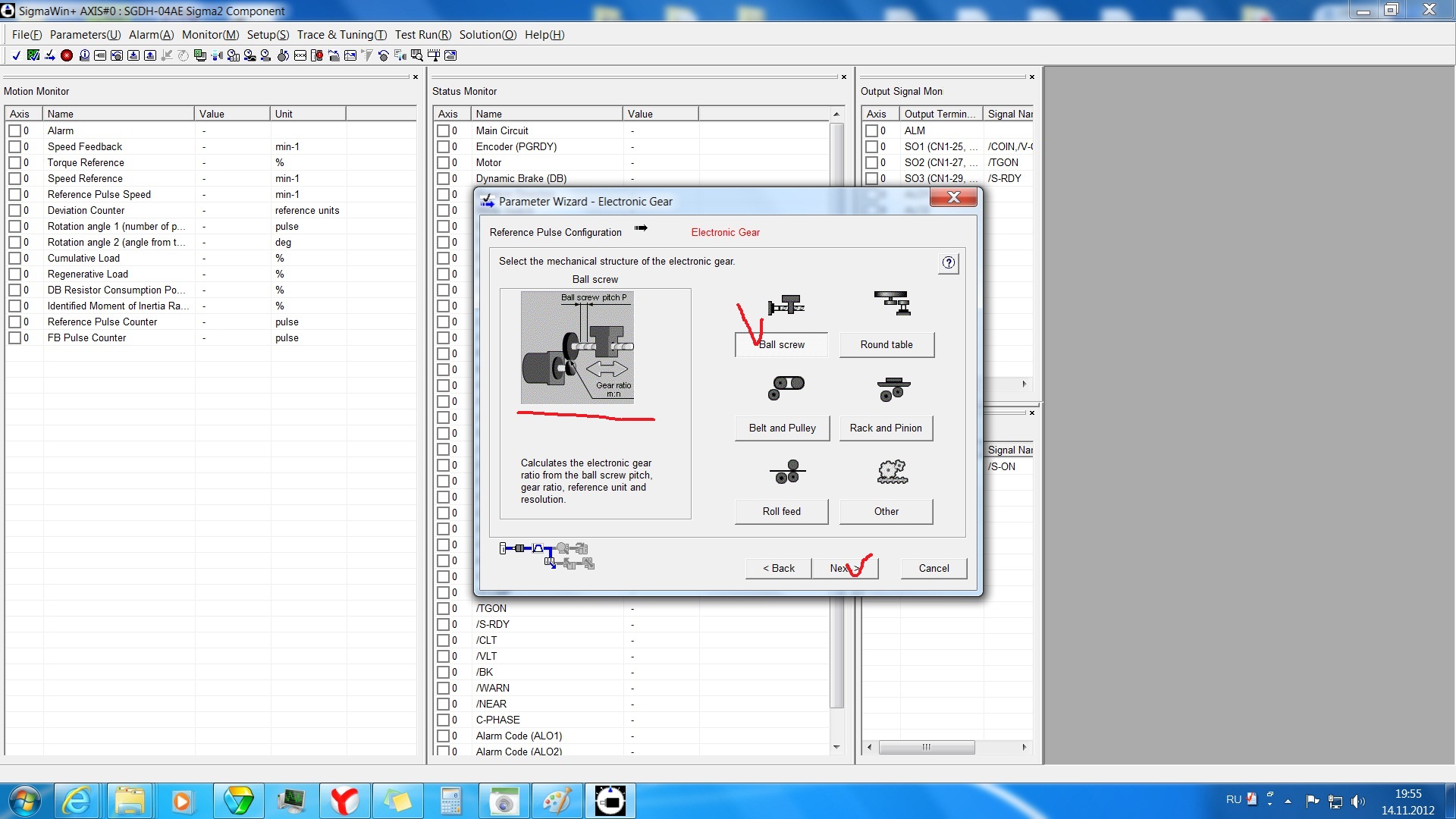

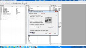

И как и что сдесь включить?

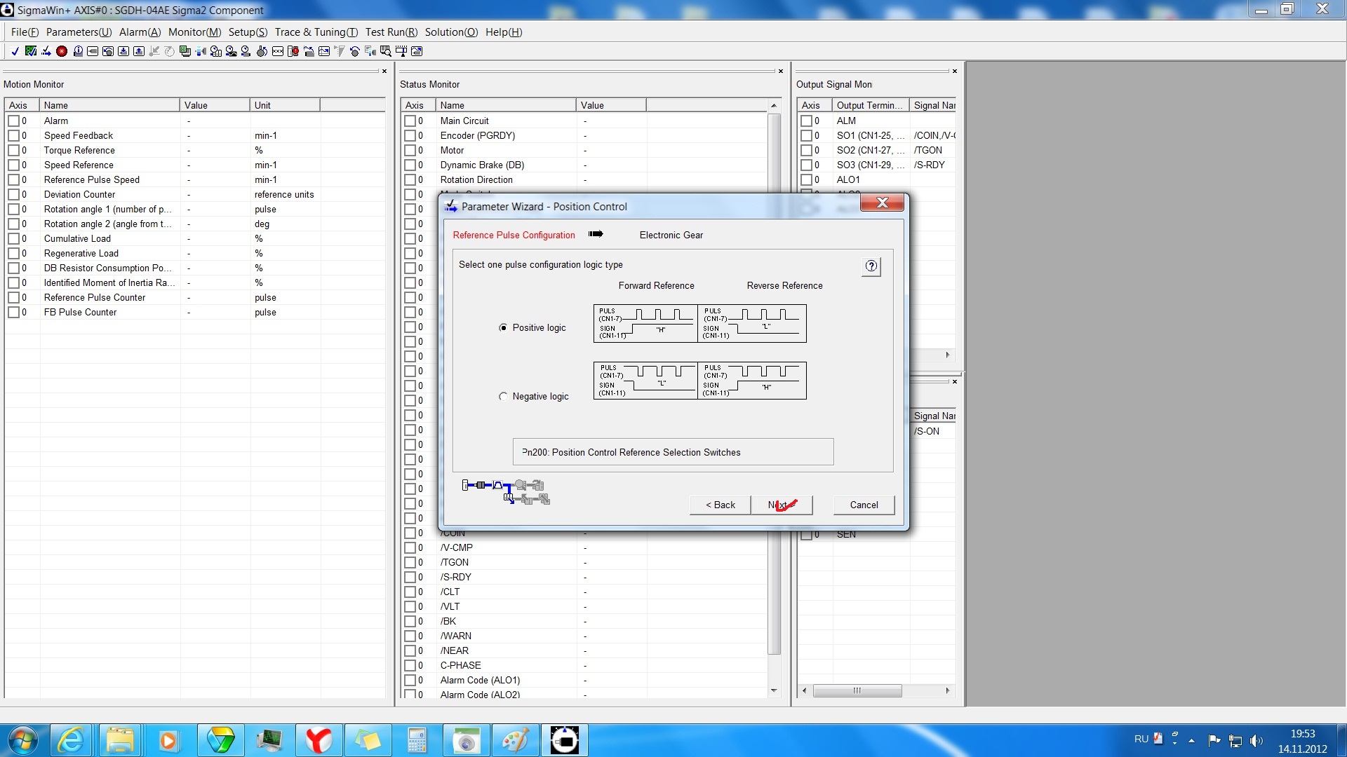

21.jpg (6956 просмотров) <a class='original' href='./download/file.php?id=9375&mode=view' target=_blank>Загрузить оригинал (428.69 КБ)</a>
22.jpg (6956 просмотров) <a class='original' href='./download/file.php?id=9376&mode=view' target=_blank>Загрузить оригинал (385.71 КБ)</a>
15.jpg (6956 просмотров) <a class='original' href='./download/file.php?id=9377&mode=view' target=_blank>Загрузить оригинал (375.83 КБ)</a>
на последней фотке где подчеркнул 2ку там указывают шаг винта у тебя он скорее всего 5мм
По два на ось - это аварийные концевики. Подойдут любые кнопки! (Лучше если они будут на размыкание).
В принципе, на серве наверняка есть индексный пин энкодера, тогда вполне возможно, что те же кнопки подойдут и для обнуления осей, главное, чтобы разброс срабатывания был не больше полного оборота двигателя, а это практически всегда будет так.
Сергей= писал(а):Да мне-бы проверить концевик ,подходит он или нет ,чтобы до празников успеть заказать их ,их-же много надо по 2 на ось наверно.
Концевики нужно подбирать таким образом чтобы когда сигнальный провод отрывается он срабатывал.
Подключается так:
на твоей плате есть 2 вывода +-5в мы туды пробовали подкючать светодиод. На твоем датчике есть надписи типо BLK+ это означает Black(черный) + ЭТО ПРИМЕР ТАК ЧТО ЧИТАЙ что там написано. Вот + датчика прикручиваешь на +5в платы, а - на -5в или на вывод LIM. Подаешь питание на плату и подносишь железку к датчиику. Если на нем есть светодиод она будет загораться, значит правильно подключил.
У тебя останется один провод это сигнальный датчика вот его и прикручиваешь к А-LIM или Z-LIM прикручиваешь этот провод на нужную тебе ось и прописываешь это в настройках. картинки как настраивать Мач смотришь в PDF что ты САМ выложил

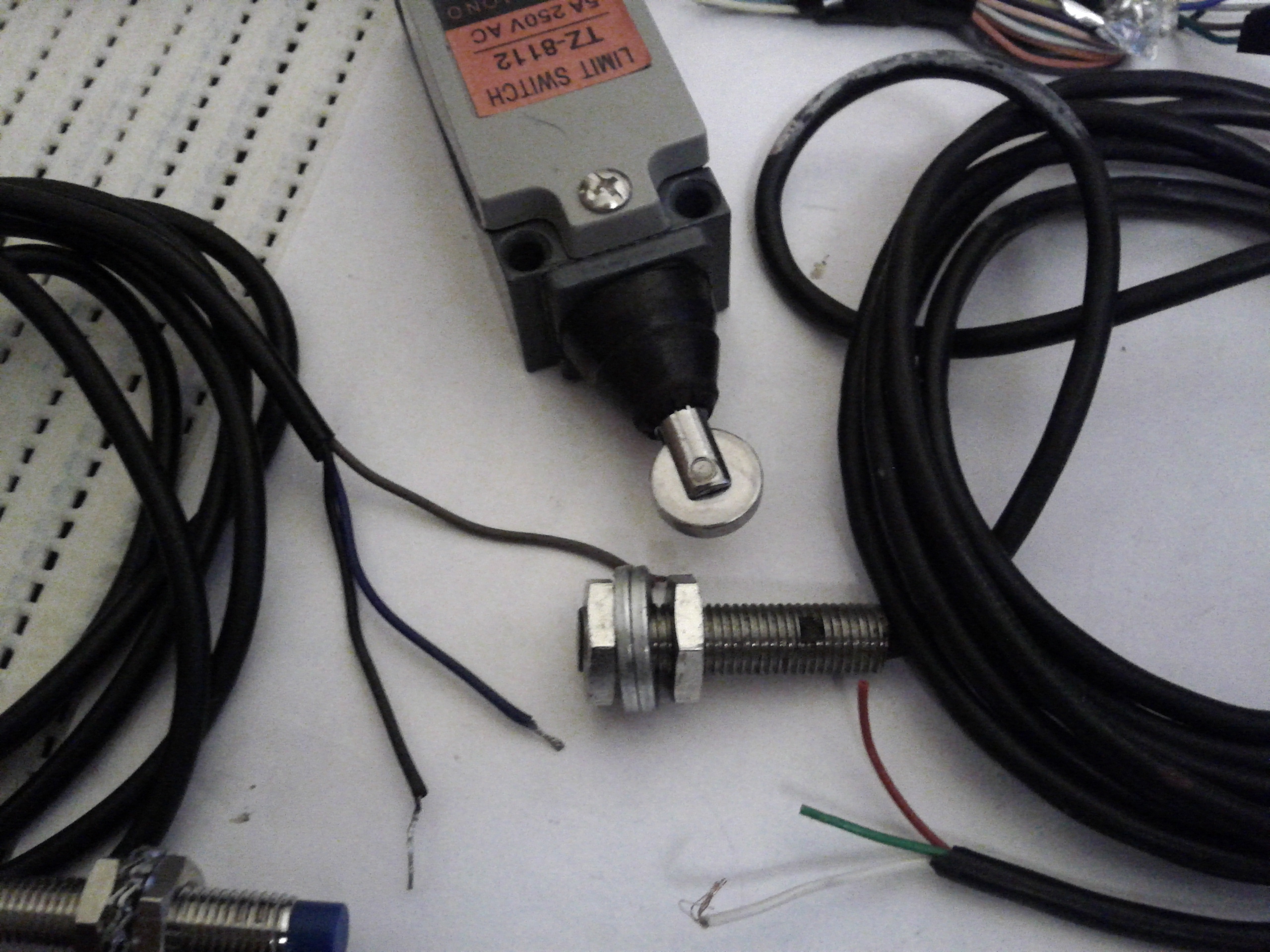

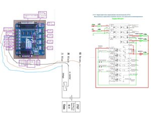

Вот три концевика которые у меня есть.
2012-11-15 01.56.02.jpg (6940 просмотров) <a class='original' href='./download/file.php?id=9383&mode=view' target=_blank>Загрузить оригинал (1.23 МБ)</a>
А вот как подключал ,но ничего не загорелось,незнаю как проверить может в цепь диод воткнуть?
Без имени-100.jpg (6940 просмотров) <a class='original' href='./download/file.php?id=9384&mode=view' target=_blank>Загрузить оригинал (2.74 МБ)</a>
А вот на дачик с зелёным красным и белым проводками ,у меня схемы нет.

Nick писал(а):По два на ось - это аварийные концевики. Подойдут любые кнопки! (Лучше если они будут на размыкание).
А как этот разброс срабатывания вычислить?
Индуктивным датчикам нужно питание, т.е. на два провода подается gnd и +5V, а на третьем смотрится сигнал.
Судя по надписи Normaly open - он нормально разомкнутый, т.е. обычно на нем 0, а при срабатывании становится 1. Это не очень хорошо, т.к. если оторвется провод, то со станком произойдет серьезная авария. А вот если он будет нормально замкнутый, то при обрыве любого провода датчик будет срабатывать и станок будет штатно вставать на Авост.
Но я бы на твоем месте использовал тот, который у тебя с колесиком. Здесь лучше всего использовать механические датчики.
Разброс, это то на каком интервале будет срабатывать кнопка, т.е. иногдаона может сработать на Х=0.1, а иногда на Х=0.12. Обычно это доли мм. Если бы не было энкодера с индексным пином, такой разброс означал бы неточность определения 0. Т.е. иногда станок выставляет 0 в Х=0.1, иногда в X=0.12 или 0.25 и больше. Часто это критично. Но т.к. есть индексный пин, то сначала ищется приблизительный 0, а потом ищется ближайший индексный пин. Тогда точность определения 0 будет равна размеру 1 тика энкодера.

Nick писал(а):Индуктивным датчикам нужно питание, т.е. на два провода подается gnd и +5V, а на третьем смотрится сигнал.
Спасибо, я вот только не могу ни чего найти на счёт нормально замкнутый или разомкнутый.
Вот что мне попалось :
Различают транзисторы типов PNP и NPN, PNP транзисторы открываются напряжением отрицательной полярности, NPN - положительной. В NPN транзисторах основные носители заряда - электроны, а в PNP - дырки, которые менее мобильны, соответственно NPN транзисторы быстрее переключаются.
И как быть ?
А как механические кнопки подключать?
Они тоже 2-х типов (замкнутые ,разомкнутые что-ли)
Индексный пин ,он уже подключён что-ли? :thinking:

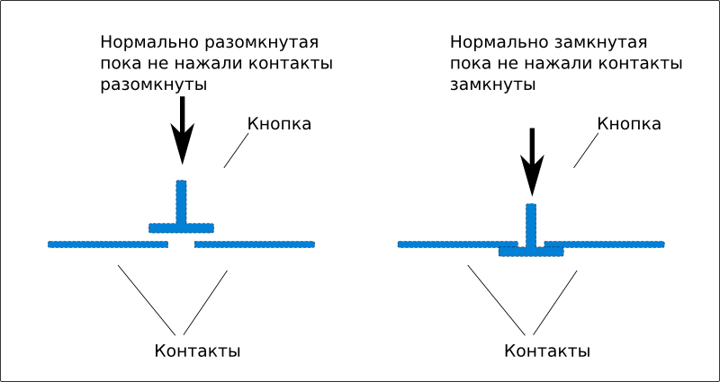

На лимиты лучше механика с нормально замкнутым контактом, это хорошая гарантия от разных траблов
Механический подключается просто, на один вывод цепляешь плюс или минус , а второй пускаешь на нужный вход
Кнопки бывают замкнутые, разомкнутые , замкнутые и разомкнутые в одном корпусе
Как написал Ник, кнопка на фотке с колесом для лимита супер вариант
Тока ставь эту кнопку так, что бы при переездах не было в нее упора
Для определения индуктивного датчика вероятно надо дать на него питание
После на выходе мерить напряжение , если напруга есть то датчик типа нормально замкнутый
Безымянный.jpg (6929 просмотров) <a class='original' href='./download/file.php?id=9388&mode=view' target=_blank>Загрузить оригинал (38.29 КБ)</a>

Сергей= писал(а):Спасибо, я вот только не могу ни чего найти на счёт нормально замкнутый или разомкнутый. Вот что мне попалось :Различают транзисторы типов PNP и NPN, PNP транзисторы открываются напряжением отрицательной полярности, NPN - положительной. В NPN транзисторах основные носители заряда - электроны, а в PNP - дырки, которые менее мобильны, соответственно NPN транзисторы быстрее переключаются.
Это не то или не совсем то. С кнопками все проще. Их тип указывается в названии или маркировке. А по принципу работают так:
rect4261.png (6925 просмотров) <a class='original' href='./download/file.php?id=9390&mode=view' target=_blank>Загрузить оригинал (41.53 КБ)</a>
Сергей= писал(а):А вот как подключал ,но ничего не загорелось,
эти датчики вроде как без светодиодов. Надо подключать и смотреть в Маче.

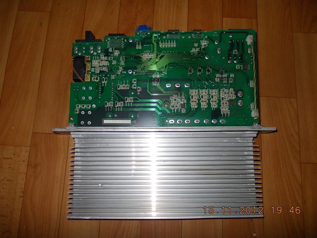

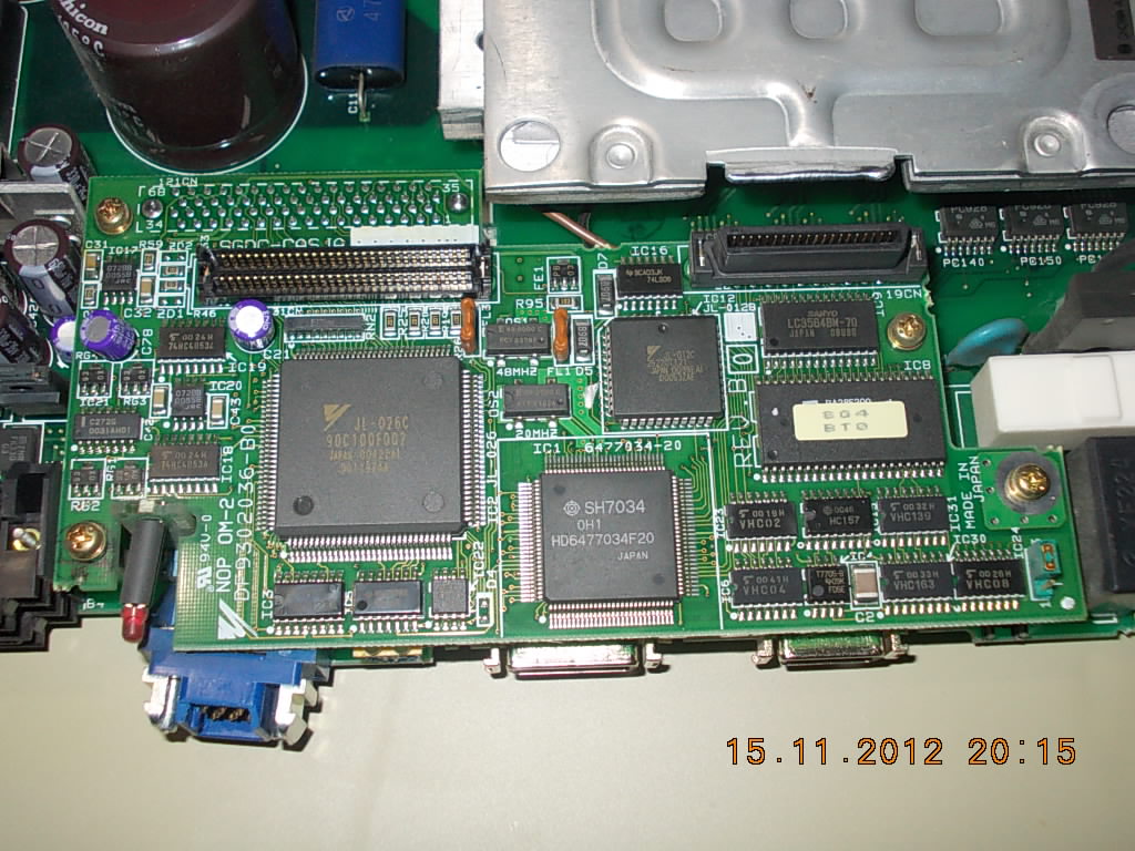

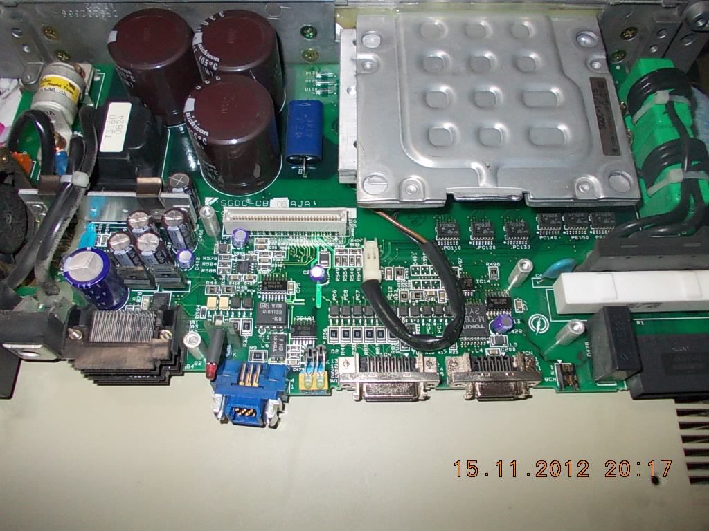

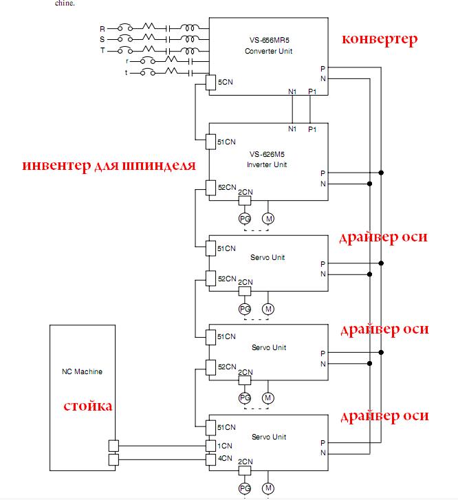

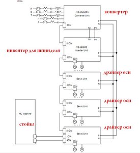

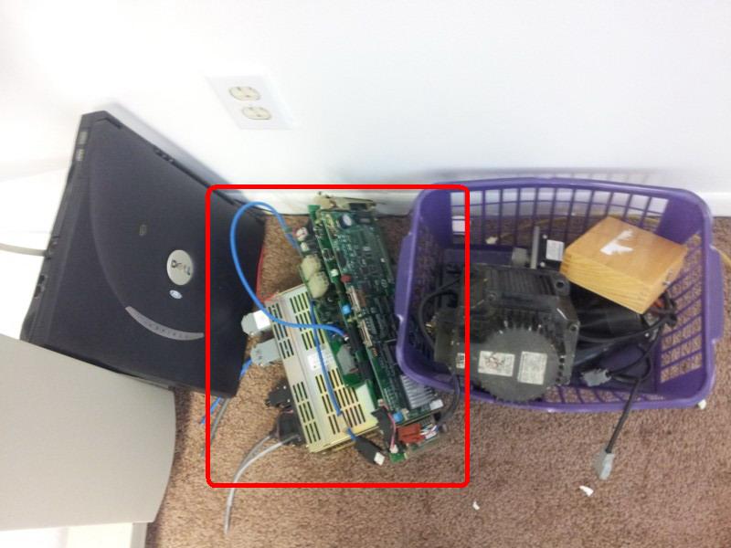

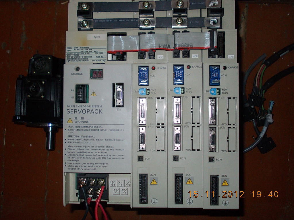

Купил себе комплект на 3 оси с моторами
1. Conventer VS-656 MR5 (нечто вроде БП)
2. Сервы Yaskawa Servo SGDC-05AJA
3. Моторы 450ватт 1500 об/мин
DSCN0980.jpg (6915 просмотров) <a class='original' href='./download/file.php?id=9405&mode=view' target=_blank>Загрузить оригинал (245.75 КБ)</a>
Первый блок это конвентер он один питает все подключенные блоки, тонкие это сервоприводы. Сервы работают в какой то сети
ЧПУ.JPG (6915 просмотров) <a class='original' href='./download/file.php?id=9406&mode=view' target=_blank>Загрузить оригинал (46.02 КБ)</a>
Мануалы по ним очень скудные.
К этим приводам идут(ползут) платы
20121103_112732_800x600.jpg (6915 просмотров) <a class='original' href='./download/file.php?id=9407&mode=view' target=_blank>Загрузить оригинал (102.14 КБ)</a>
20121103_112639_800x600.jpg (6915 просмотров) <a class='original' href='./download/file.php?id=9408&mode=view' target=_blank>Загрузить оригинал (55.7 КБ)</a>

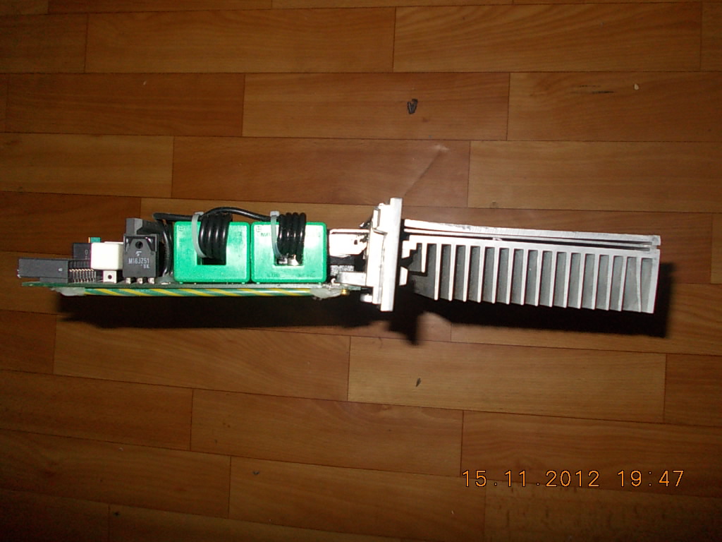

Фото сервоприводов в разобранном виде:
DSCN0982.jpg (6915 просмотров) <a class='original' href='./download/file.php?id=9411&mode=view' target=_blank>Загрузить оригинал (259.96 КБ)</a>
DSCN0981.jpg (6915 просмотров) <a class='original' href='./download/file.php?id=9410&mode=view' target=_blank>Загрузить оригинал (233.88 КБ)</a>
DSCN0983.jpg (6915 просмотров) <a class='original' href='./download/file.php?id=9409&mode=view' target=_blank>Загрузить оригинал (217.66 КБ)</a>
используется какое то хитрое охлаждение (возможно жидкостное ). Силовая часть сделана скорее всего сделана на IGBT модуле.
Вот таку штуку нужно будет запустить :)

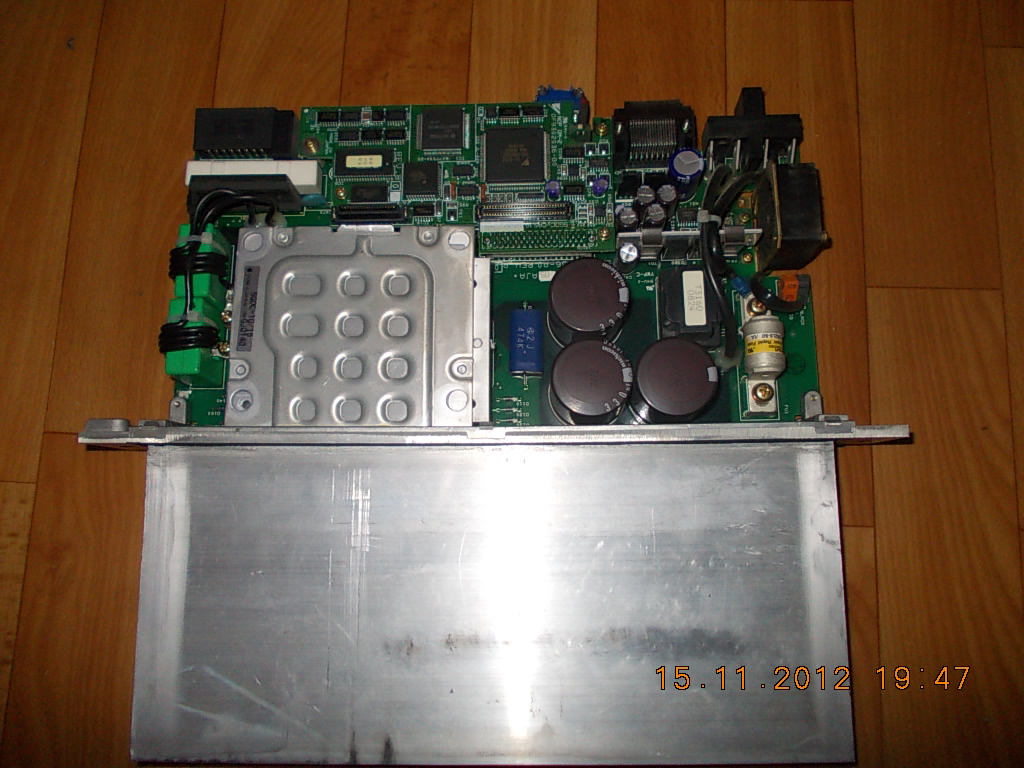

Еще фотки разобранного драйвера по ближе
DSCN0985.jpg (6911 просмотров) <a class='original' href='./download/file.php?id=9415&mode=view' target=_blank>Загрузить оригинал (232.83 КБ)</a>
DSCN0984.jpg (6911 просмотров) <a class='original' href='./download/file.php?id=9416&mode=view' target=_blank>Загрузить оригинал (235.91 КБ)</a>
А там случаем элемент Плетье еще не стоит?
Nick писал(а):А там случаем элемент Плетье еще не стоит?
не, он больше проблем там создаст.
aftaev писал(а): используется какое то хитрое охлаждение (возможно жидкостное )
тепловые трубки. Заполнены легкокипящей жидкостью и пористым материалом (типа фитиля). На горячем конце жидкость испаряется, отнимая тепло, пар идет к холодному концу, там конденсируется, отдавая тепло, после чего жидкость за счет капиллярных сил возвращается к горячему.
Serg-tmn писал(а):тепловые трубки. Заполнены легкокипящей жидкостью и пористым материалом (типа фитиля). На горячем конце жидкость испаряется, отнимая тепло, пар идет к холодному концу, там конденсируется, отдавая тепло, после чего жидкость за счет капиллярных сил возвращается к горячему.
как подключить сервы интересней :)
