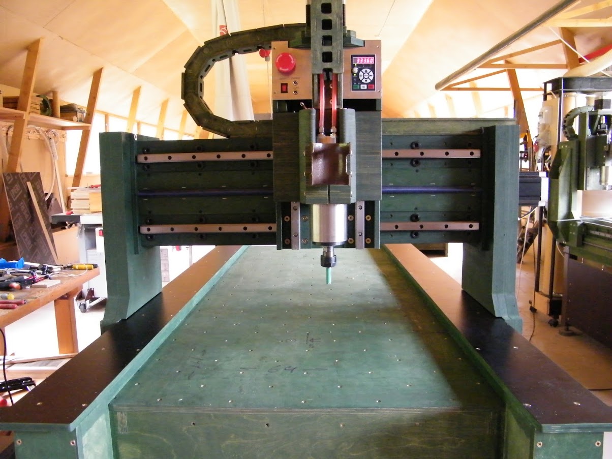

vala
Сообщения: 477
Зарегистрирован: 08 окт 2013, 21:01
Репутация: 258
Re: Есть ли у кого чертежи фанерного станка?
Сообщение vala »
MX_Master писал(а):Песочек - от вибраций, а бетончик для жесткости. У фанеры больше проблем с жесткостью, чем с паразитными вибрациями.
Зачем все эти изврвщения с песочком и бетоном, Более менее грамотно сделанный станок (фанерный) с приличной массой имеет вполне адекватное поведение. Жоскости и также точности у него для обработки древесины в любом режиме вполне хватает.
DSCF1834.JPG (5189 просмотров) <a class='original' href='./download/file.php?id=182580&mode=view' target=_blank>Загрузить оригинал (176.86 КБ)</a>
Mamont
Сообщения: 1667
Репутация: 391
Настоящее имя: Виталий
Откуда: РБ Минск
Сообщение Mamont »
Вижу что кабель-канал из дерева. А винт швп, что, тоже?
