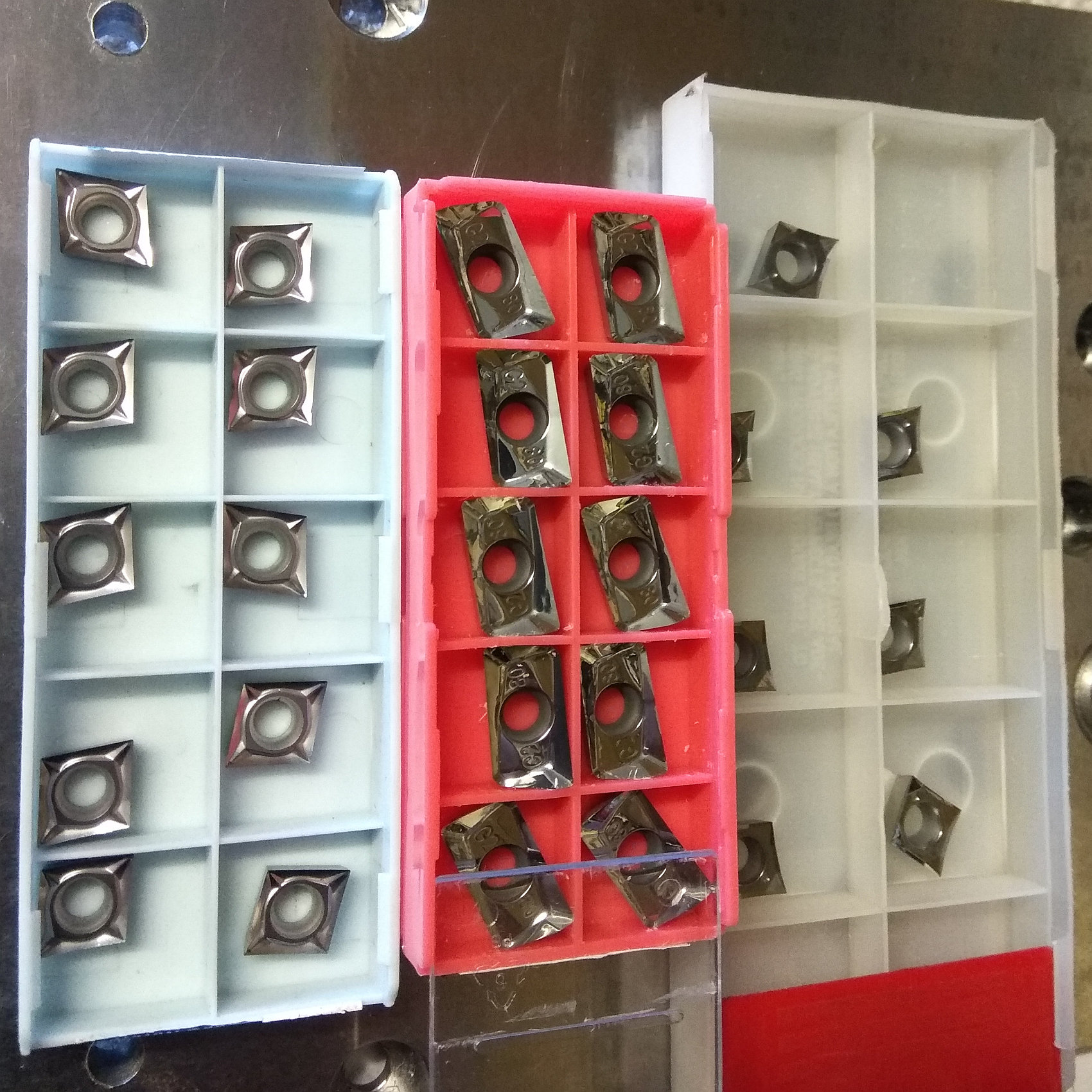

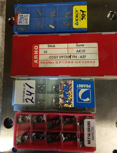

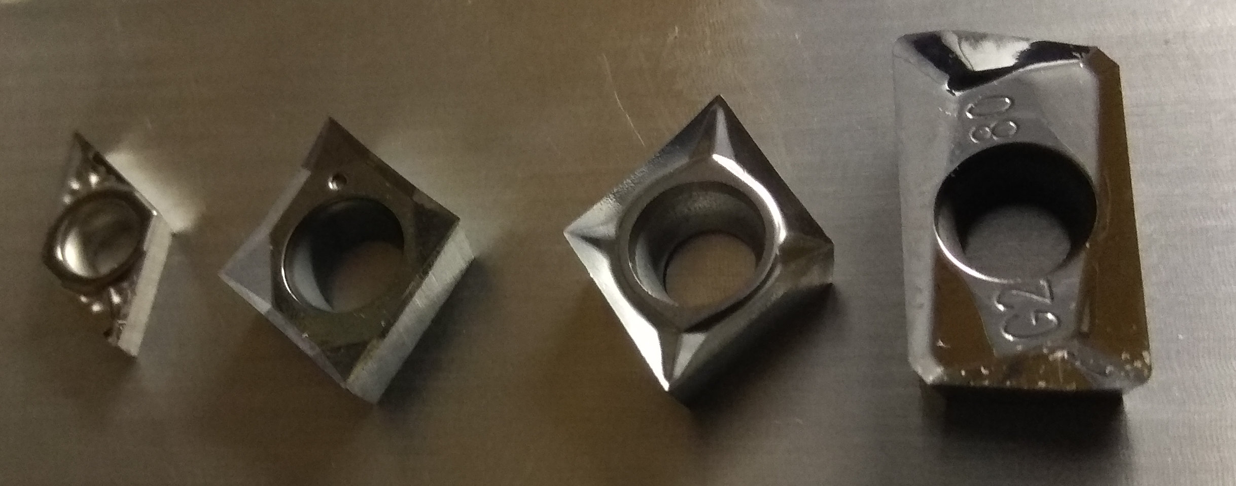

Обещаные фотки. участвующие в фотосессии "бренды"...
IMG_20180608_182614.jpg (3283 просмотра) <a class='original' href='./download/file.php?id=140943&sid=70011eed04ad44e0a45a6a5f87fbdd17&mode=view' target=_blank>Загрузить оригинал (284.95 КБ)</a>

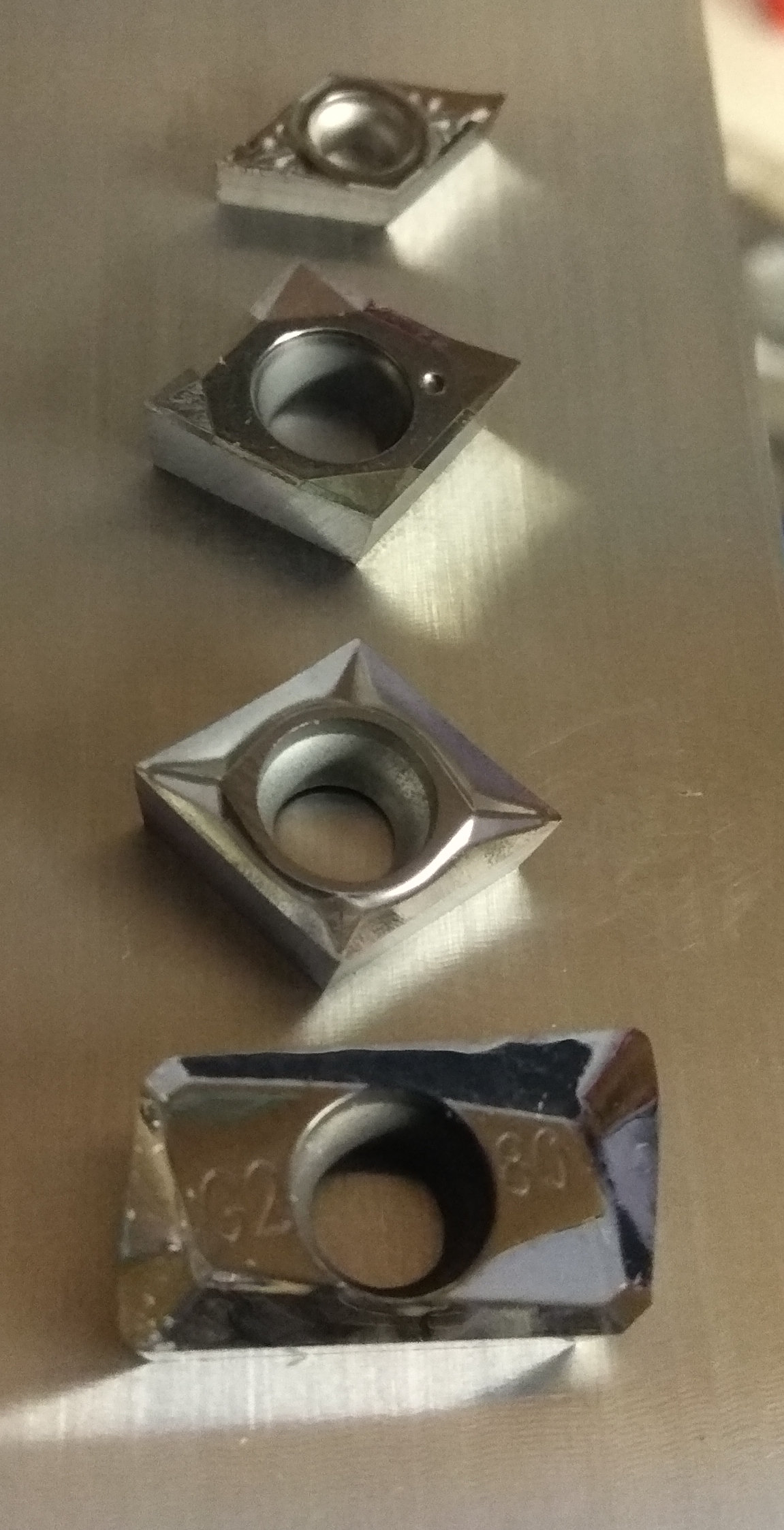

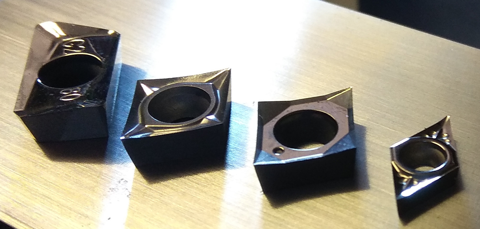

Сами пластинки:
IMG_20180608_182730.jpg (3283 просмотра) <a class='original' href='./download/file.php?id=140944&sid=70011eed04ad44e0a45a6a5f87fbdd17&mode=view' target=_blank>Загрузить оригинал (284.86 КБ)</a>
IMG_20180608_182743.jpg (3283 просмотра) <a class='original' href='./download/file.php?id=140945&sid=70011eed04ad44e0a45a6a5f87fbdd17&mode=view' target=_blank>Загрузить оригинал (349.96 КБ)</a>
IMG_20180608_182817.jpg (3283 просмотра) <a class='original' href='./download/file.php?id=140946&sid=70011eed04ad44e0a45a6a5f87fbdd17&mode=view' target=_blank>Загрузить оригинал (317.55 КБ)</a>
IMG_20180608_182908.jpg (3283 просмотра) <a class='original' href='./download/file.php?id=140947&sid=70011eed04ad44e0a45a6a5f87fbdd17&mode=view' target=_blank>Загрузить оригинал (567.07 КБ)</a>
по этим пластинам - Мицу - 100% китай. Арно - хз кто, но 100% бренд. Прамет - 100% брендовый и корлой 100% брендовый.
Обартите внимание - на второй фотке, где сами пластинки хорошо видно что повехность мицушки (самая большая) - она жутко блЯстящая, но не гладкая. просто как будто ее заполировали.
Поверхности Арно и прамет (ромбы) выглядят гараздо более ровынми и плоскими. нет оптических искажений. на прамете какая то шляпа посередине кромки - но это глюк. реально там все чисто и ровно.
На фотке где пластины лежат вертикально - это хорошо видно. отражение на Мицушке все корявое, на ромбах ровное и правильное. Хотя сами пластины не такие блестящие.
Ну и на крайней фотке, где пластины в коробках видно что прамет ровный и гладки, а мицушки горбатые. плюс заметно сильнее блестят. такое впечатление что их кинули куда то в электро-хим полировку и получили хорошее зеркало... но вот геометрию ввести забыли.
если интересно больше отличий - на следующей неделе могу кинуть под мелкоском. отфоткать кромки. но там все вобщем то можно посмотреть на чипе - примерно то же самое. если чисто по "ощущениям" - мицу конечно острая. но какая то... ну просто острая.. а прамет и арно - они как бритва, и при этом геометрически выверенные.. Хотя пока их не видишь - вроде и мицушки ничего.. но когда берешь брендовые - появляется оцуцение что "гдето нас поимели...".....

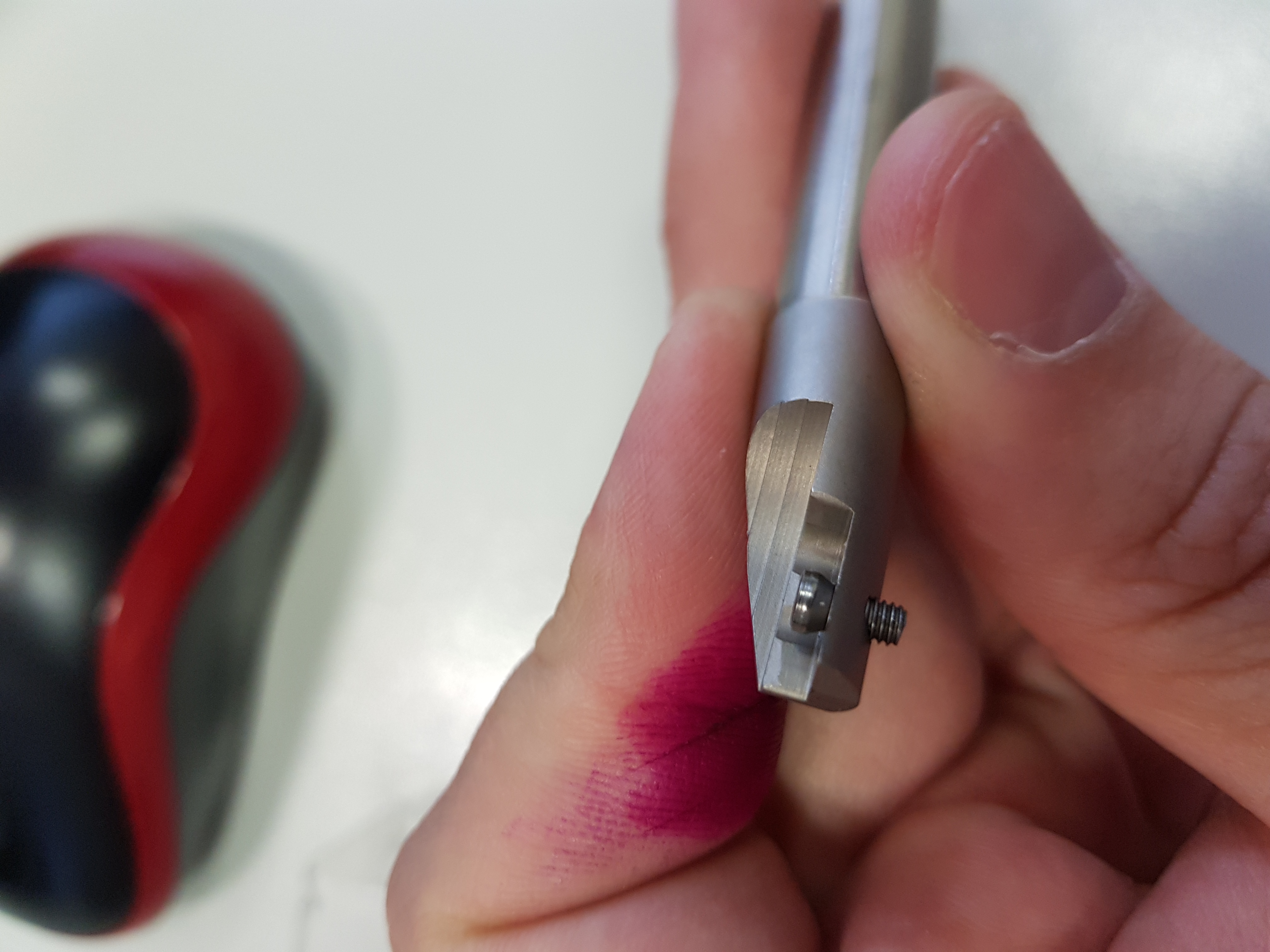

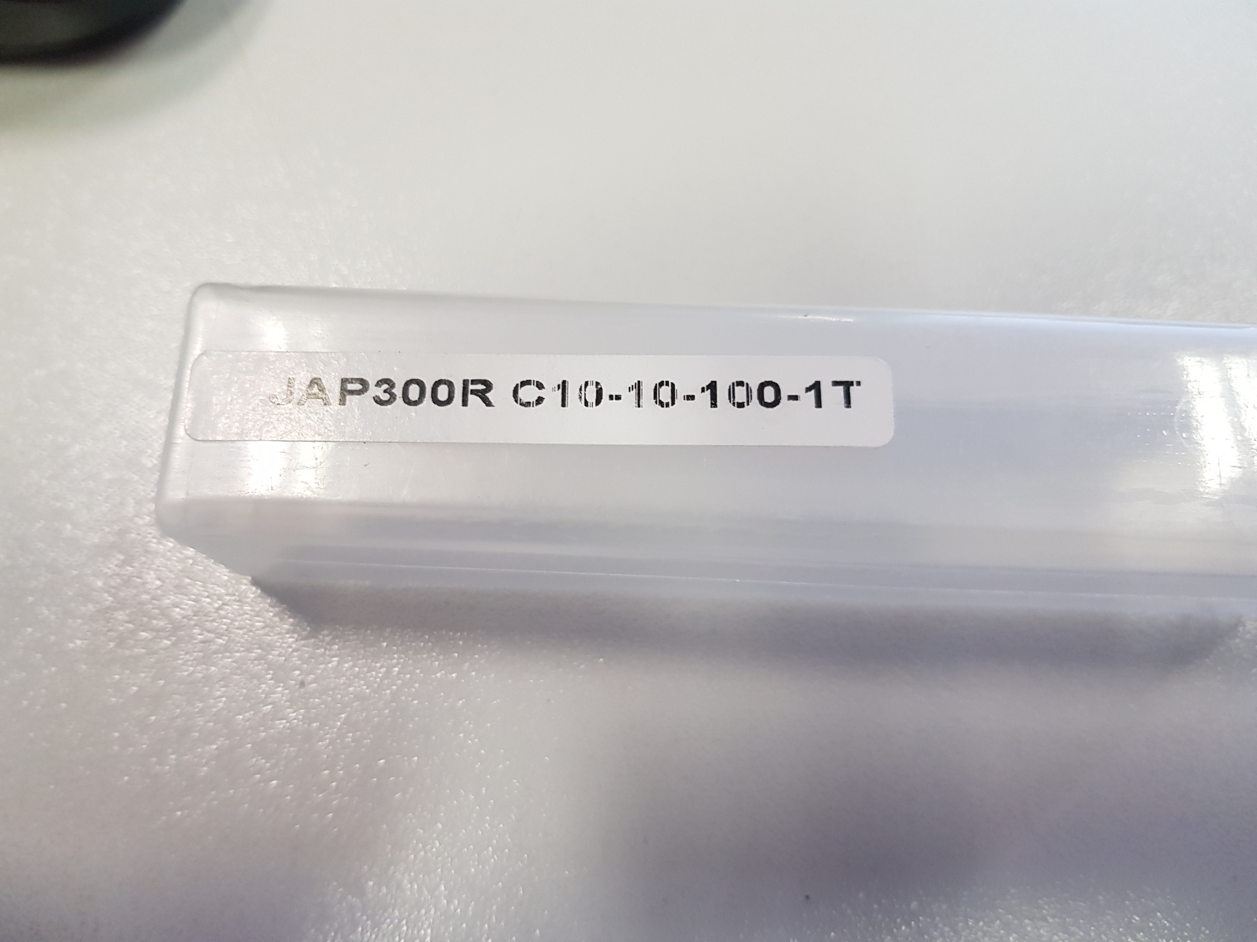

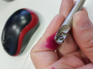

А мне вот такое пришло...
На торце царапинка - это я стружку ножом срезал. Судя по толщине стружки они 0.2мм финишем проходили посадочное фрезой.
Называется JAR ну и тд... Биения пока не мерил, дойду до дома отпишусь...

П.С. Руки красные потому что с железок фаски надо снимать :pssdoff:

Re: Сковородочка
ScrewDriver писал(а):А мне вот такое пришло...
в большинстве своем вполне даже прилично сделаны. но мелочи типа заусенок присутствуют. Но цену свою обычно отрабатывают честно.

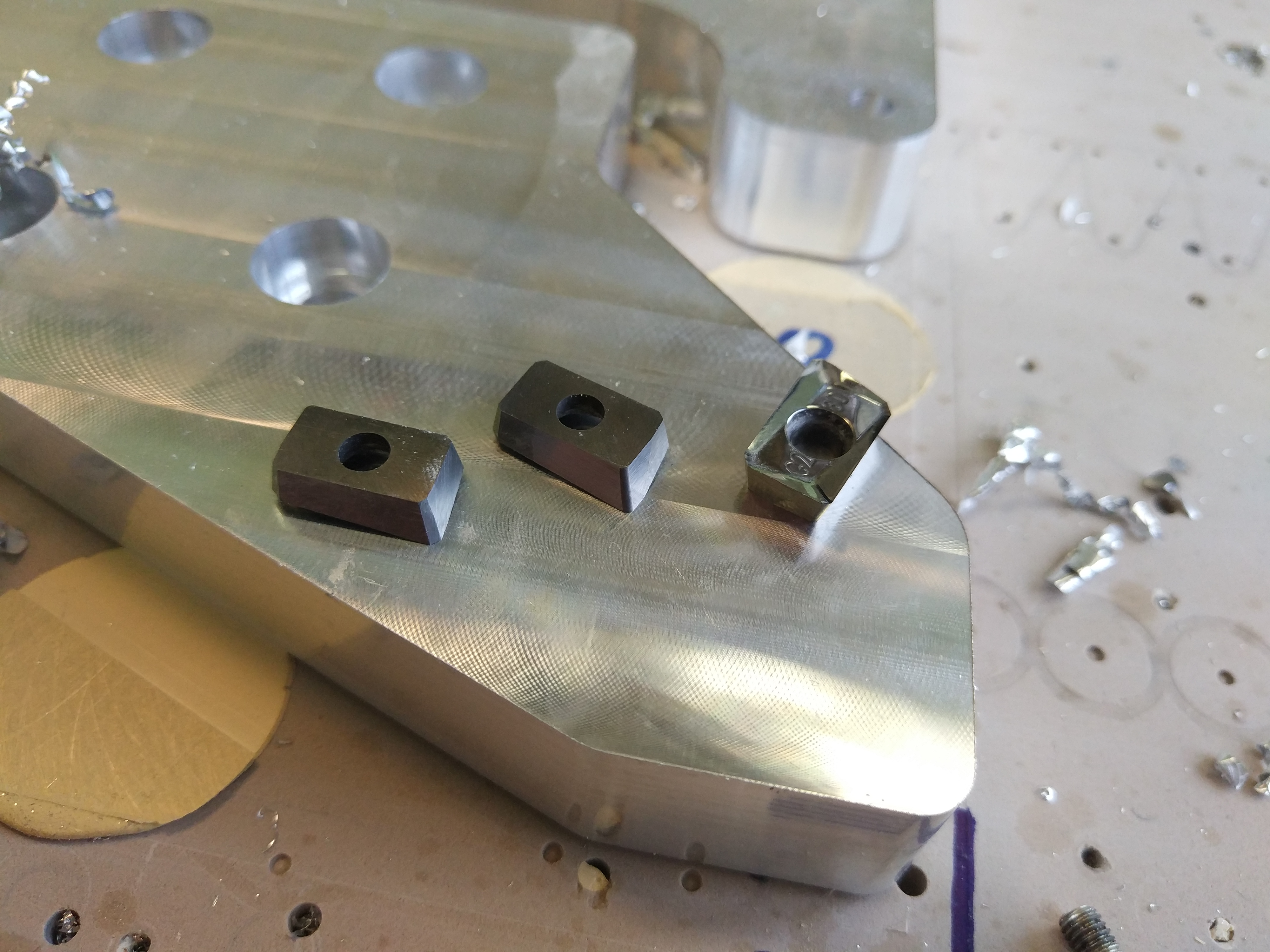

Re: Сковородочка

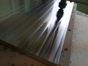

Все решено японская будет чистовая. Поверхность протерта тряпкой с маслом подача 1000 обороты 8000 сьем 2 сотки.

Re: Сковородочка
Сообщение Udjin »
А с 1604 пластинами было хуже на чистовой?
Или просто не вставали ровно пластинки?

Re: Сковородочка
Было хуже поскольку терли серединой а не угловым радиусом. Когда фрезу собереш приложи ие к чемуто плоскому на просвет.

frezeryga писал(а):Все решено японская будет чистовая. Поверхность протерта тряпкой с маслом подача 1000 обороты 8000 сьем 2 сотки.
Макс, это следы побежалости температурной или отражается что-то?
Мой Ютуб канал.
Re: Сковородочка
Отражается радугой местами.
Есть такие китайские размеров 10,11,13, 14 с двумя пластинами и переточенным хвостовиком под ER20.
первое что заметил, ни одна не дает боковой поверхности, хотя в каталоге пластины митсубиши, на сколько помню, идут для фрезеровки уступов, хотя не известно, возможно ли это с такой геометрией пластины на малых диаметрах. в итоге получается уступ завален внутрь градусов на 7. Хотя, для примера, похожие пластины и оправки в каталоге сендвик(геометрия очень близка) даже на малых диаметрах дают прямой угол
уступа.
Если прикладывать к плоскости, катать и смотреть на просвет - видно что одни касаются только концом, другие поочередно при повороте сначала нижним, потом верхним - то есть пластины стоят криво и на каждой по разному.
frezeryga писал(а):Было хуже поскольку терли серединой а не угловым радиусом. Когда фрезу собереш приложи ие к чемуто плоскому на просвет.
Тоже так подумал, но при разборе оказалось что трет не задница пластины, а край самой оправки чуть выступает за пластину, за него цеплялась стружка, и начина налипать, в том числе и на пластину. потом подточил его и стало лучше.
Вывод для себя сделал такой - если принять, что сами пластины, хоть и китайские, но не очень кривые(грубых отклонений от размеров нет), то оправки мало того что кривоватые, так и возможно с неправильными углами/размерами посадки пластин. Но, опять же, фирменных таких размеров - в глаза не видел. Самая приличная - та что побольше с двумя 1135.
Брал их попробовать под черновую обработку, 14ую для плоскости.
