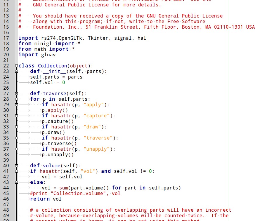

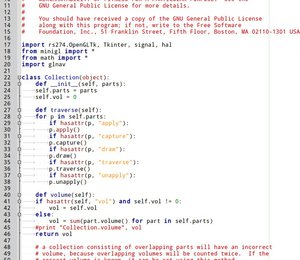

некоторые файлы в емс написаны вот таким образом(я про отступы)
Выделение_029.jpg (6036 просмотров) <a class='original' href='./download/file.php?id=131413&mode=view' target=_blank>Загрузить оригинал (161.86 КБ)</a>
хотя сами же установили следовать PEP8 если поставить в редакторе табуляцию в 4 отступа - получается как на картинке...
если в 8 , тоже не совсем всё выравнивается(так как применены и табуляции и отступы)
чем руководствовались при выборе такого "стиля" - непонятно :)

nkp писал(а):чем руководствовались при выборе такого "стиля" - непонятно :)
Просто пытаются не напорться на главное дерьмоудобство Питона - зависимость логики программы от количества пробелов.
Есть редакторы, которые умеют заменять 8 пробелов на одну табуляцию, есть редакторы, в которых настривается отображаемаяширина табуляции и т.п. В итоге, когда текст написанный в одном редакторе загружается и правится в другом, то возможны разнообразные чудеса с отступами, и как следствие в поведении программы. Единственный наиболее надёжный (но не на 100%) способ - строго придерживаться 8-ми символьных отступов.

UAVpilot писал(а):зависимость логики программы от количества пробелов.
нет ,это было бы слишком просто))
там (на картинке) применены И отступы , И табуляции...
и если следовать хоть какому нибудь правилу (и 8 пробелов,и 4 ) ,то отображение неправильное...
есть pep и выдумывать нечего...
