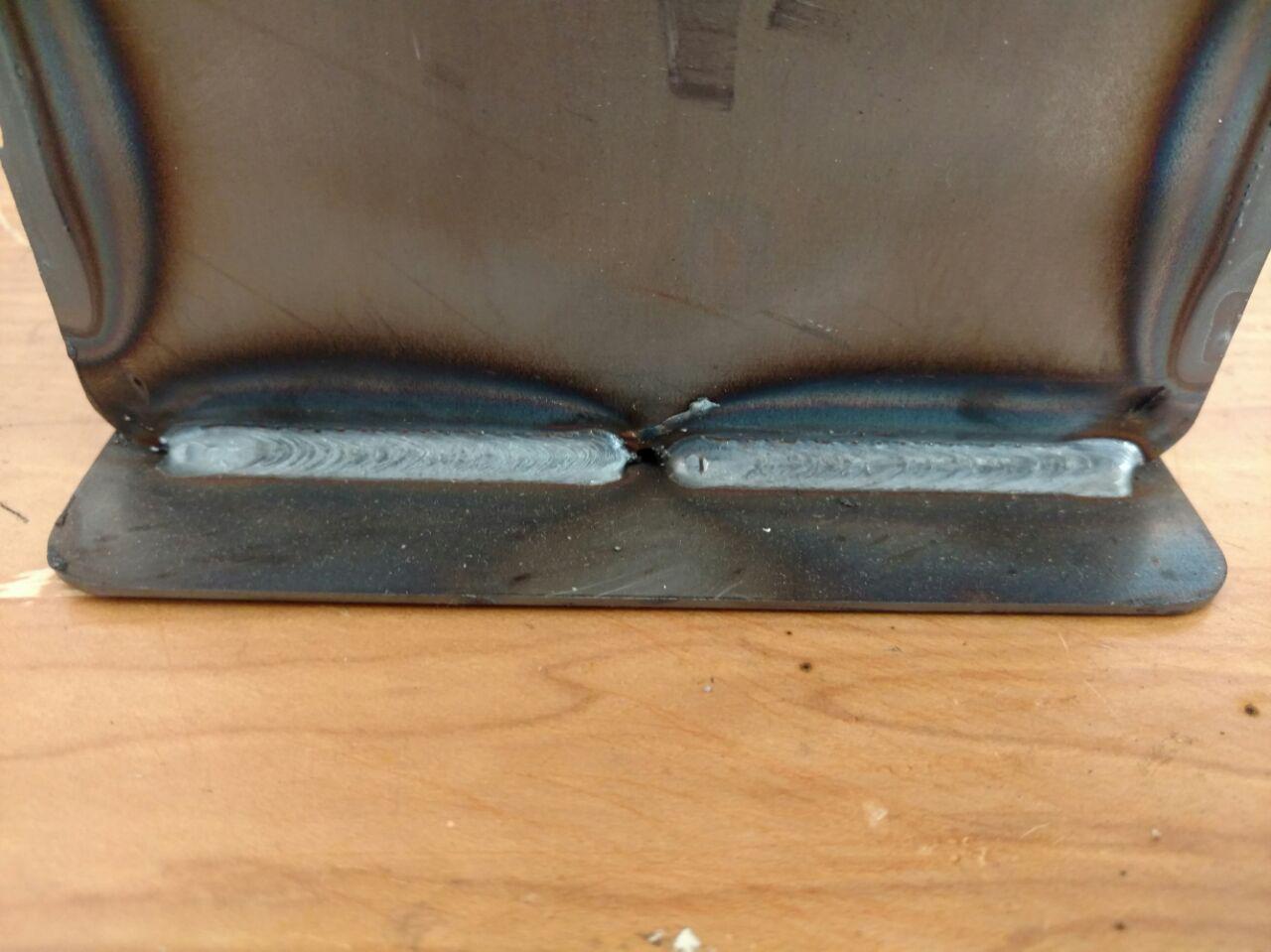

Учишь - проверяешь - пробуешь - корректируешь - варишь - что-то не нравится - корректируешь, опять варишь.
Re: Темка для Hyundaiподобных роботов.
beda писал(а):Учишь - проверяешь - пробуешь - корректируешь - варишь - что-то не нравится - корректируешь, опять варишь
Вообщем руками учил, а не через какое либо ПО?

Ну да, руками... и головой)))
сплошной шов тоже ничего так получается:
photo_2018-04-20_11-26-03.jpg (7276 просмотров) <a class='original' href='./download/file.php?id=137589&mode=view' target=_blank>Загрузить оригинал (105.05 КБ)</a>

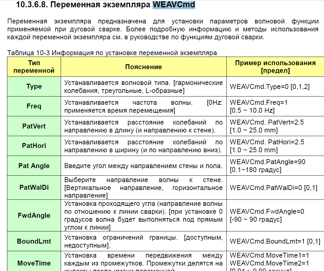

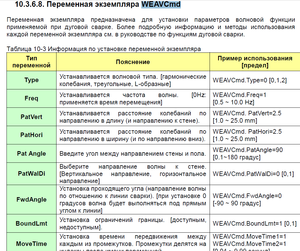

Сварку как вкл/выкл кнопкой GUN или в программе ручками прописываешь Out?
У робота есть фишка волновые движения. Не пробовал их?
01.png (7264 просмотра) <a class='original' href='./download/file.php?id=137591&mode=view' target=_blank>Загрузить оригинал (119.96 КБ)</a>

Кнопкой GUN робот не даст пользоваться, как, впрочем и многими сварочными плюшками, не спрашивайте почему. Волну, конечно, пробовал, есть ньюансы, ну и пока задач для сварки с волной не было.

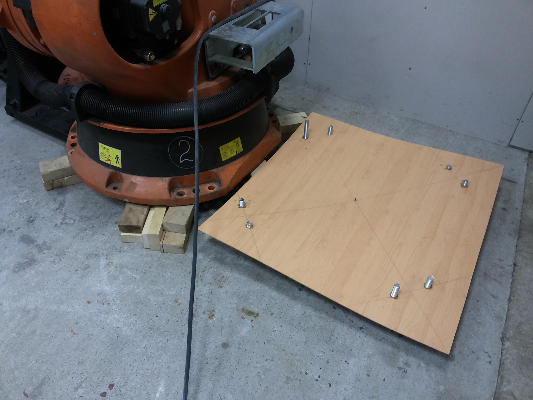

P.S. И если не секрет, как крепили робота к полу? (мы прямо сегодня химические анкеры M20 8шт будем ставить)

По поводу химических анкеров я заморочился, т.к. сравнил усилие на вырыв клинового анкера М20 (отверстие 25е под него) и химического анкера - разница в разы (раз в 8 больше).
А т.к. работать с роботом буду не только я - побоялся, чтобы не дай-бог не завалился.
Вы своего пробовали на всю длинну руки вытягивать?
Хотя Хундаи с тумбой отдавали - думаю, она почти без анкеров должна держать.

Кросс-пост с другого форума:
Героически поставили робота на 8 химических анкеров М20 - средняя глубина порядка 170мм.
Отверстия делали 25е и анкера выставляли по "трафарету" из ДВП, получилось криво, т.к. бур толстый и его постоянно уводило, но в итоге робот на них уселся.
20180423_182700.jpg (7127 просмотров) <a class='original' href='./download/file.php?id=138143&mode=view' target=_blank>Загрузить оригинал (852.56 КБ)</a>

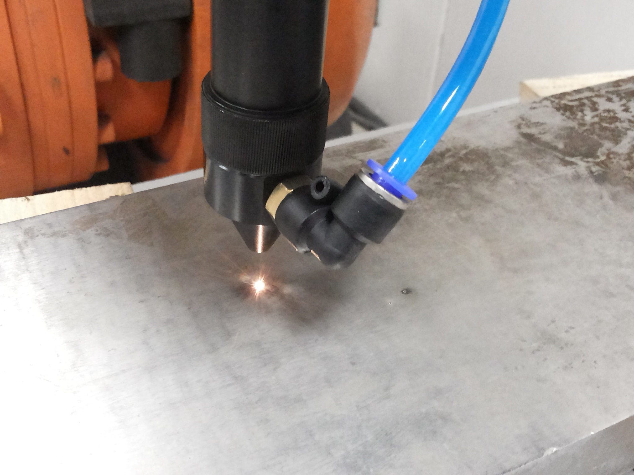

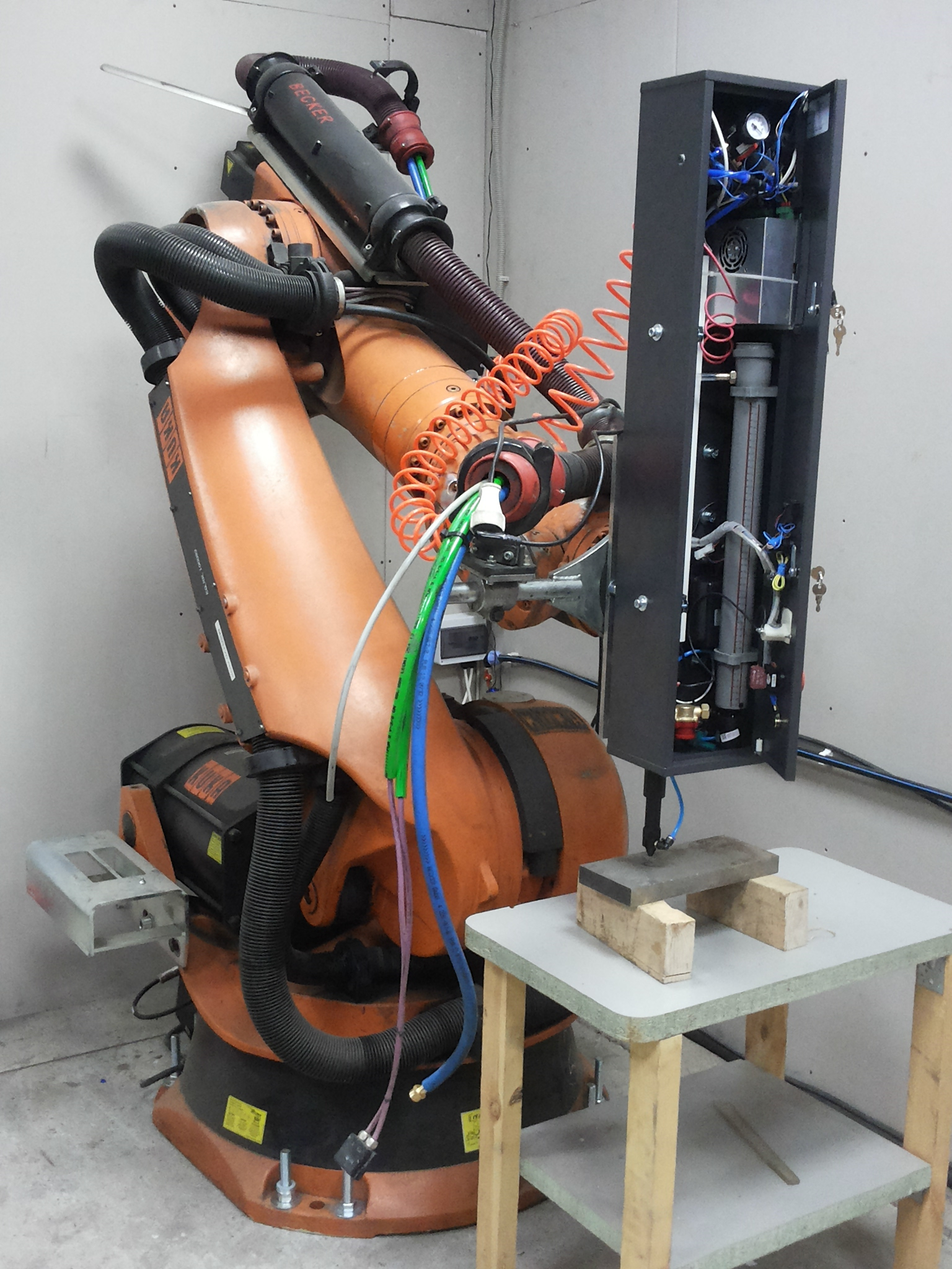

Собрали наконец лазер.

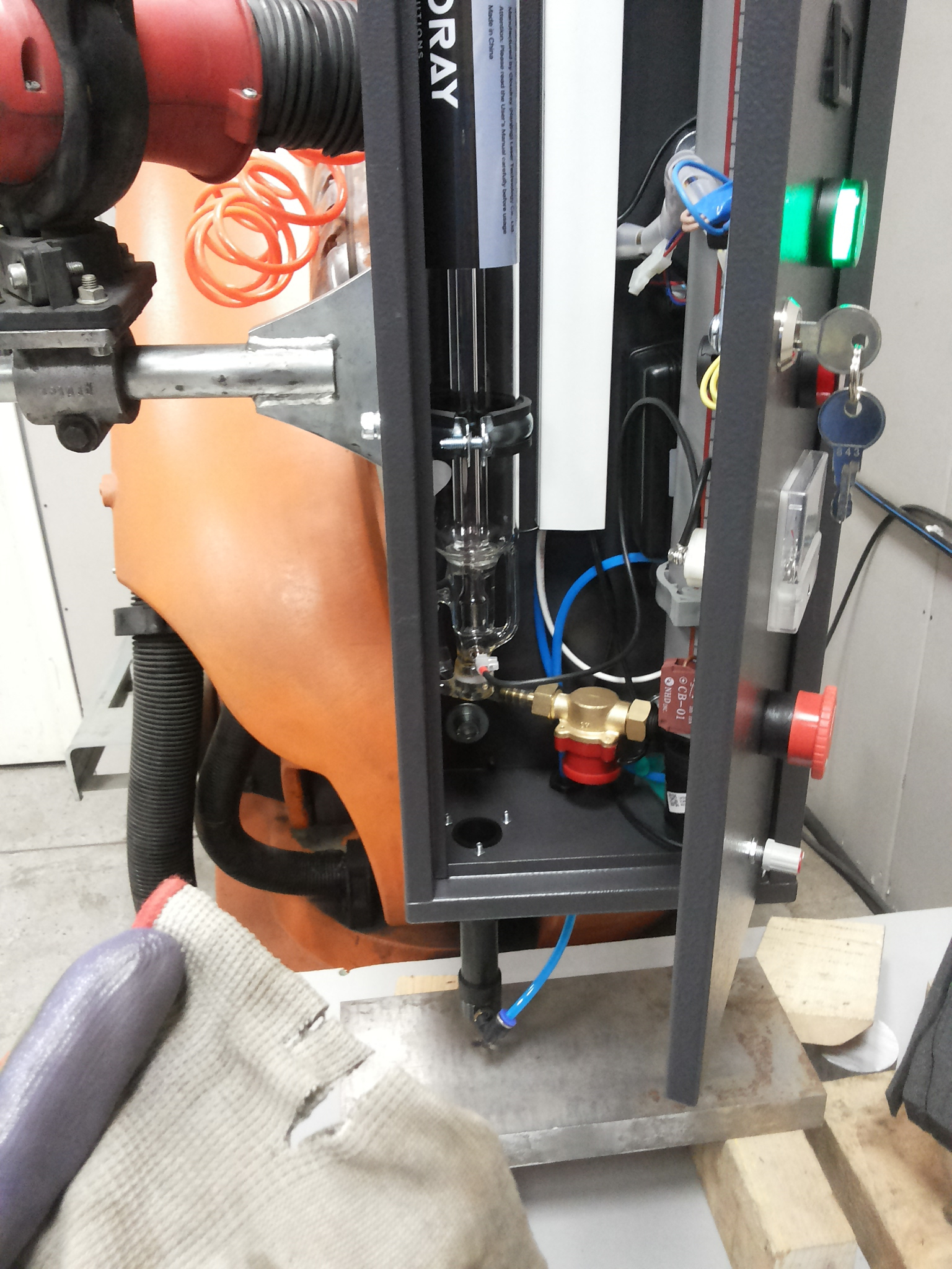

Для того, чтобы головка была соосна с трубой, сначала закрепили саму трубу и пульнули ей изнутри в стенку - место которое отметилось лучем просверлили сначала маленьким сверлом, потом от нечго делать поставили на фрезер и досверлили ступенчатым сверлом до Д30. И в это отверстие уже закрепили нашу телескопическую головку.
Добавили на переднюю панель - потенциометр регулировки яркости, грибок экстренной остановки, показометр тока трубы, светодиод индицирующий включение, цифровой термометр для системы охлаждения.
И соответственно попробовали пульнуть:
20180427_224150.jpg (7127 просмотров) <a class='original' href='./download/file.php?id=138144&mode=view' target=_blank>Загрузить оригинал (694.51 КБ)</a>
20180427_224008.jpg (7127 просмотров) <a class='original' href='./download/file.php?id=138145&mode=view' target=_blank>Загрузить оригинал (980.66 КБ)</a>
20180427_225242.jpg (7127 просмотров) <a class='original' href='./download/file.php?id=138146&mode=view' target=_blank>Загрузить оригинал (997.37 КБ)</a>
Бумага, картон, поролон, старая перчатка и оргстекло.
