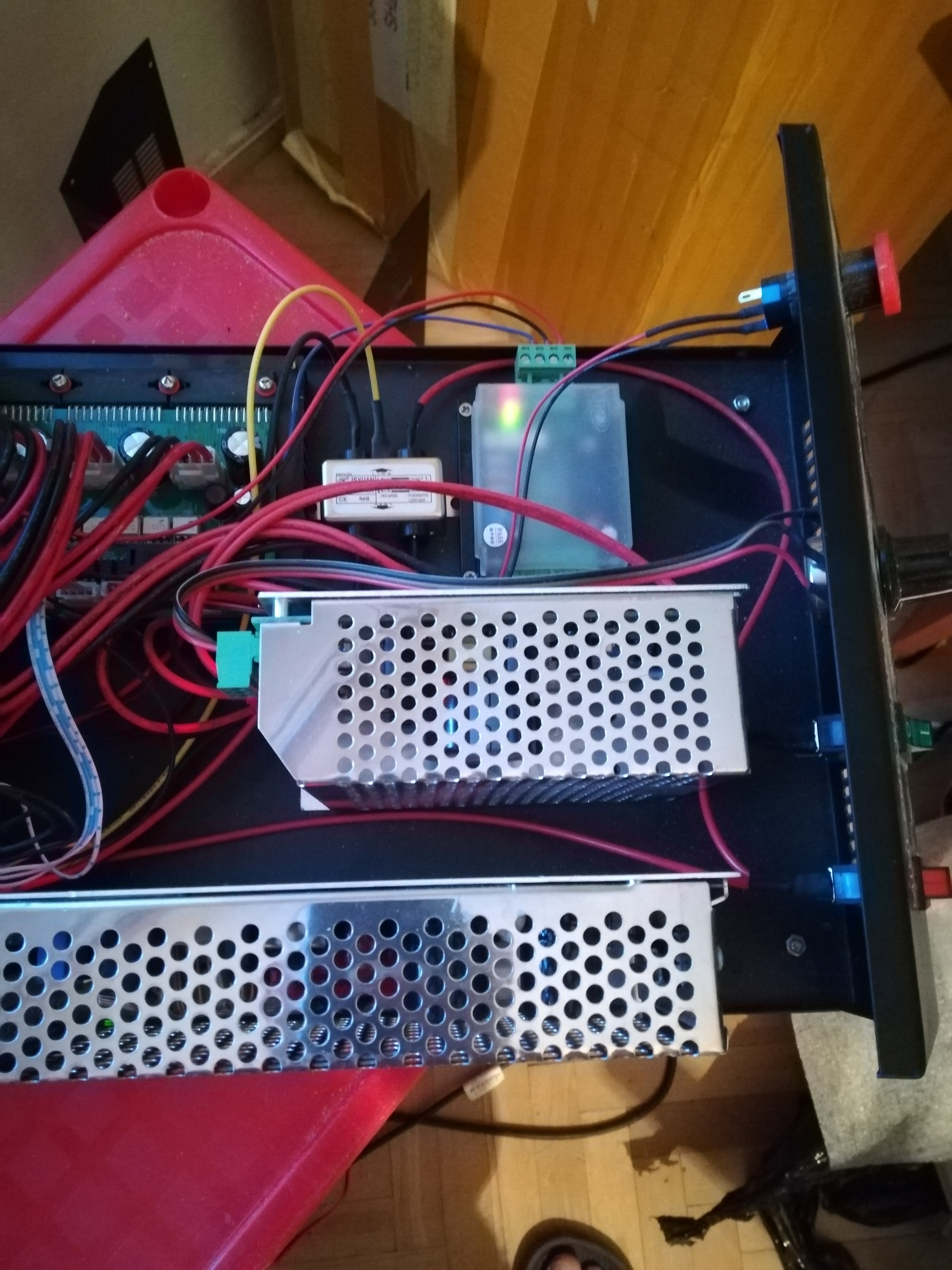

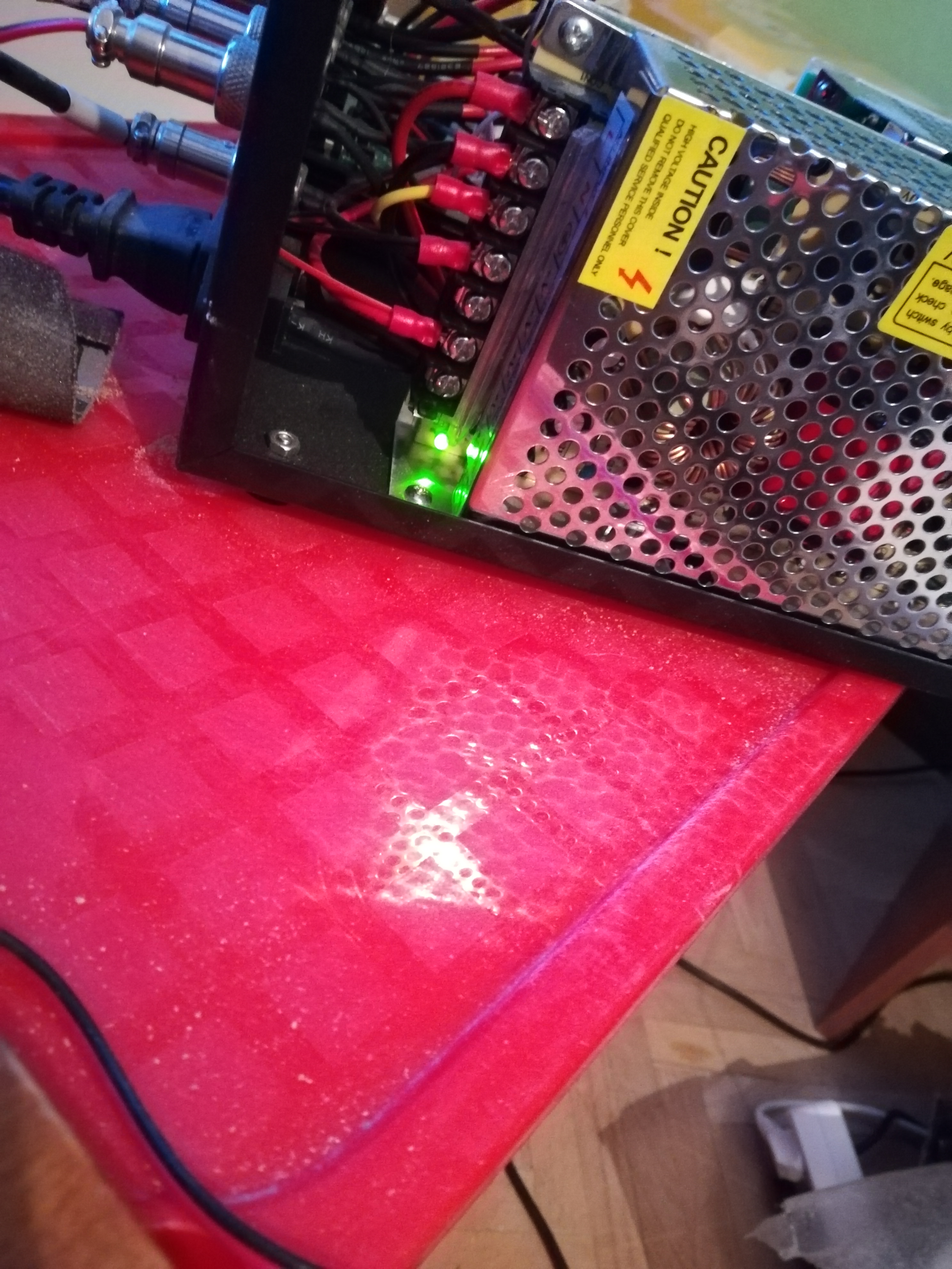

Менял шаговики осей х и z. Результат тот же самый. Ось x работает с шаговиком оси z, а z не работает. Менял провода осей у и z от шаговика до гнезда коробки управления. Тоже безрезультатно. Менял провода осей у и z от гнезда коробки до платы. Ось у работает при нажатии стрелочки оси z в программе, а ось z не работает. Такое ощущение, что проблема механического характера, и скрыта она где в механизме крепления шпинделя. Или на валу, или в направляющих. Что-то мешает валу прокручиваться. Хотя, визуально выглядит нормально, без заусенцев, и вручную легко прокручивается без заеданий. Ещё бы научиться вставлять видео нужного формата.
И правильно ли, если индикаторы горят так?
IMG_20210314_173523.jpg (3187 просмотров) <a class='original' href='./download/file.php?id=193485&mode=view' target=_blank>Загрузить оригинал (2.42 МБ)</a>
IMG_20210314_173514.jpg (3187 просмотров) <a class='original' href='./download/file.php?id=193486&mode=view' target=_blank>Загрузить оригинал (2.19 МБ)</a>

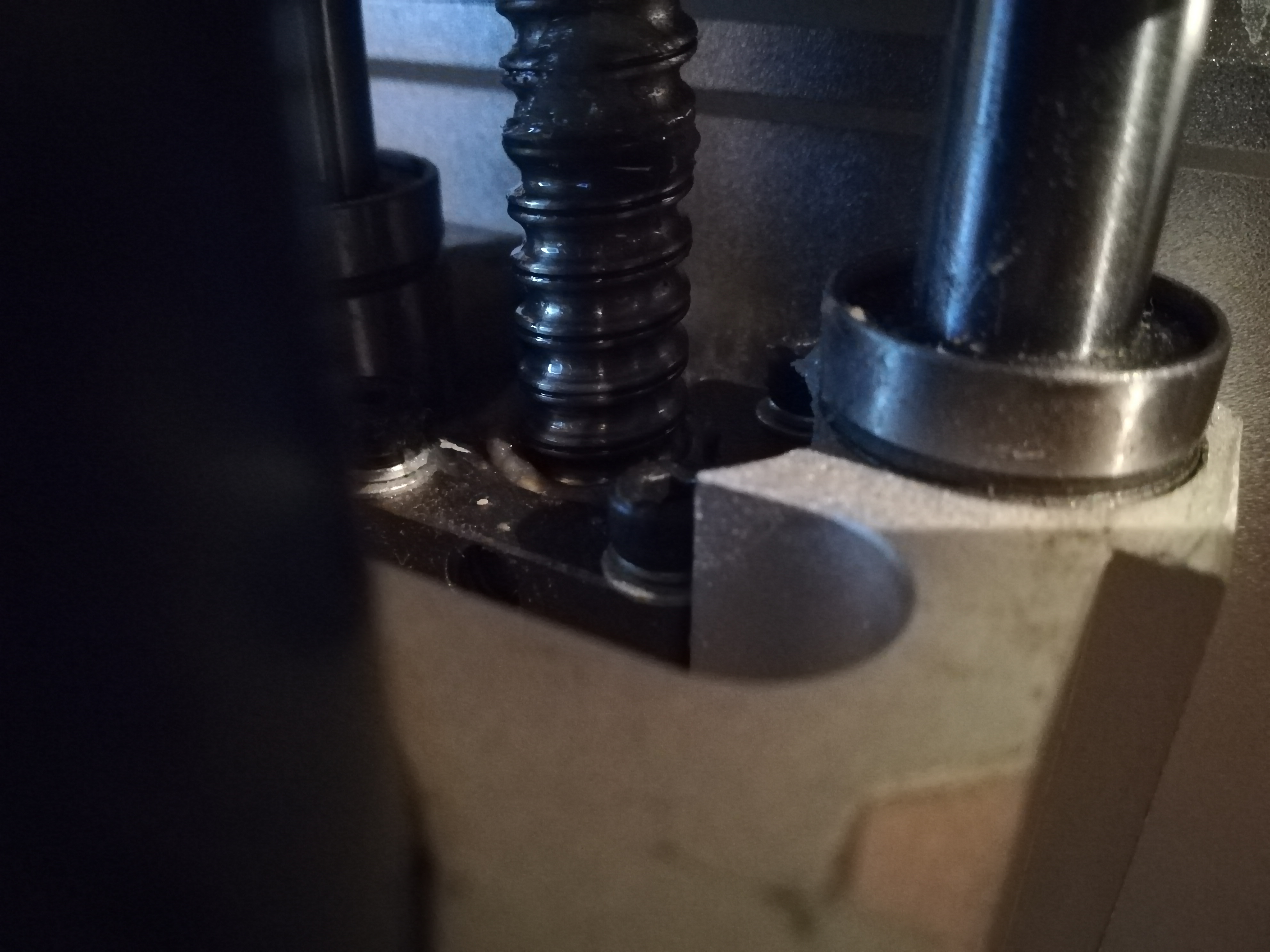

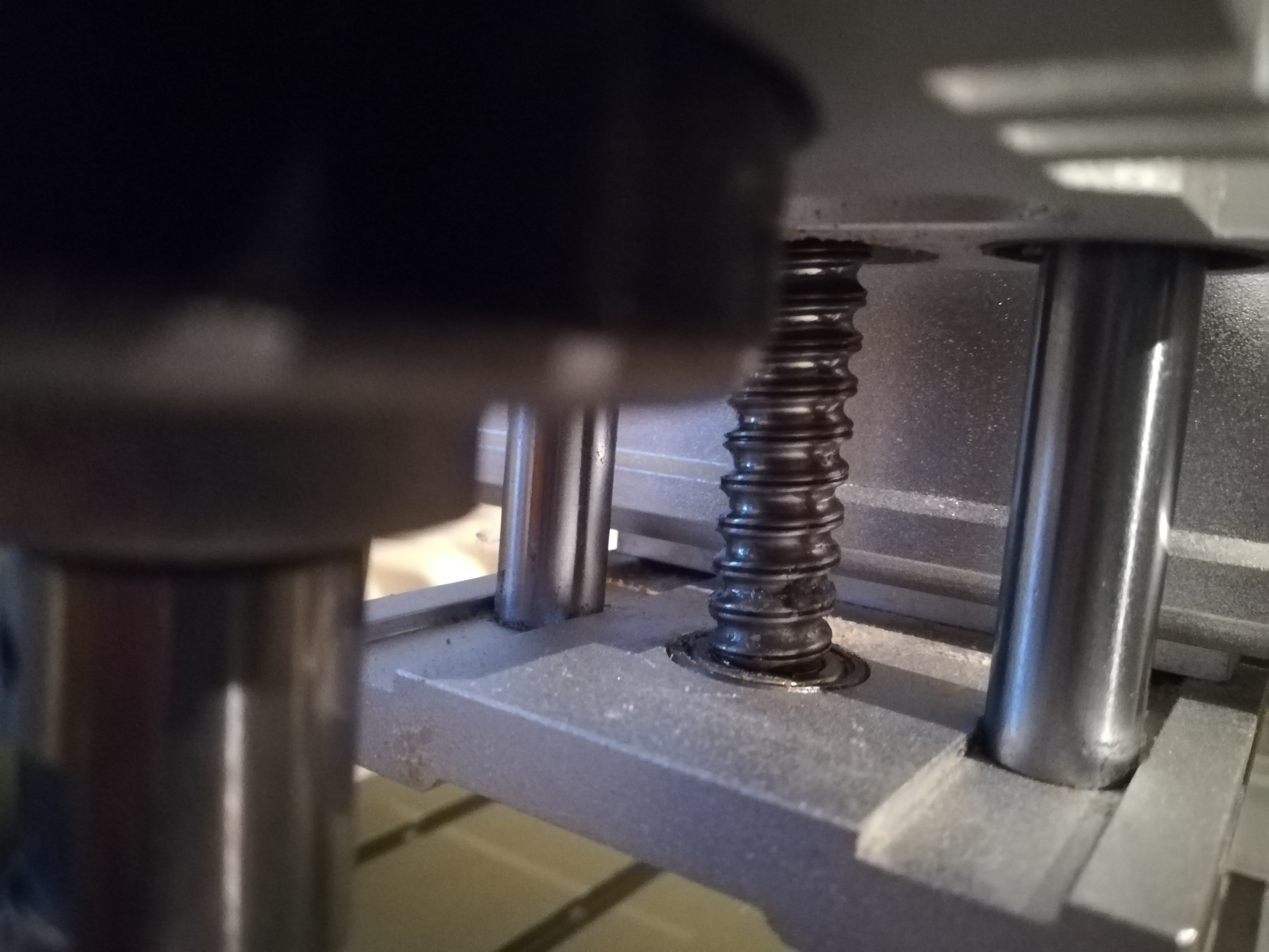

Снимите два мотора Х и Z осей и пальцами покрутите валы ШВП для сравнения усилий. Если на Z значительно труднее крутить, то где-то перекос/клин на z оси.
Выложите пару фоток Z оси, чтоб были видны каретки и гайка ШВП, чтоб посоветовать что открутить проверить.

xvovanx писал(а): ↑14 мар 2021, 20:48 Снимите два мотора Х и Z осей и пальцами покрутите валы ШВП для сравнения усилий. Если на Z значительно труднее крутить, то где-то перекос/клин на z оси.
По ощущениям, крутятся с одинаковым усилием.
IMG_20210314_185742.jpg (3165 просмотров) <a class='original' href='./download/file.php?id=193488&mode=view' target=_blank>Загрузить оригинал (1.55 МБ)</a>
IMG_20210314_185722.jpg (3165 просмотров) <a class='original' href='./download/file.php?id=193489&mode=view' target=_blank>Загрузить оригинал (1.68 МБ)</a>
