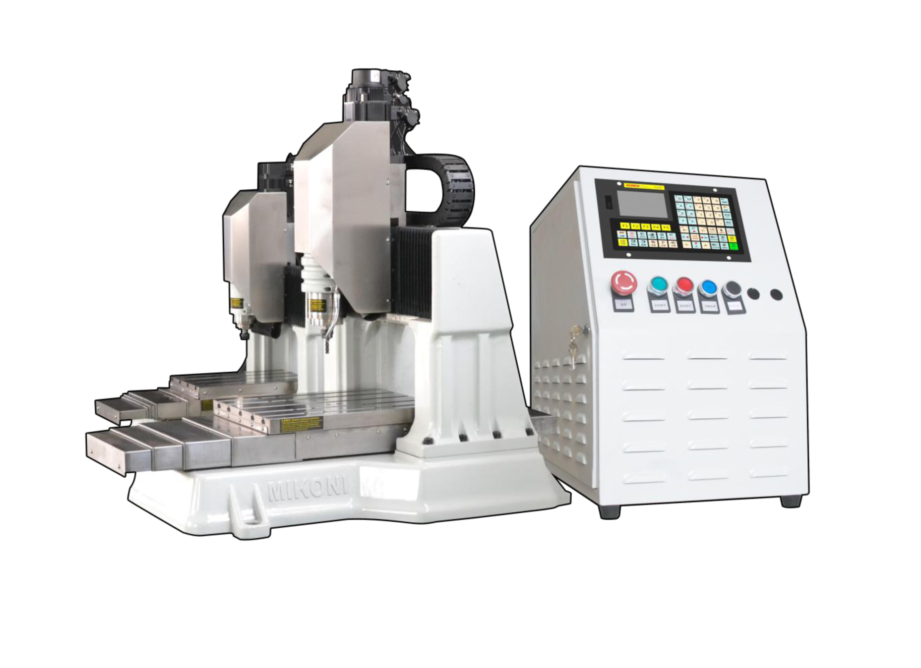

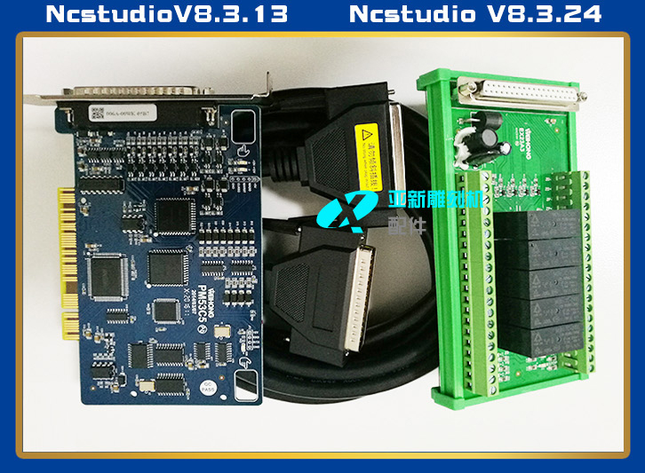

Если поставщик станка не договорится с производителем об изменении конфигурации, то когда придёт станок, уже здесь выкинем контроллер Mach3 и поставим NCStudio V8 PM53C5: https://item.taobao.com/item.htm?spm=a2 ... =10#detail
Благо есть русская версия ПО NC Studio V8.313.

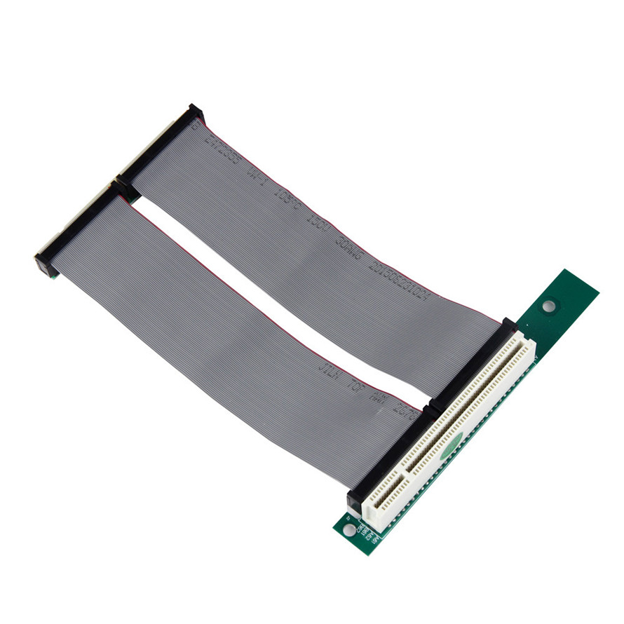

Подсоединим NCStudio через PCI удлинитель, в корпус плата не влезает:
PCI.jpg (2469 просмотров) <a class='original' href='./download/file.php?id=123869&mode=view' target=_blank>Загрузить оригинал (111.37 КБ)</a>
Вставим в ящик управления вместо китайской стойки.
Станок 2-1.jpg (2469 просмотров) <a class='original' href='./download/file.php?id=123871&mode=view' target=_blank>Загрузить оригинал (452.06 КБ)</a>

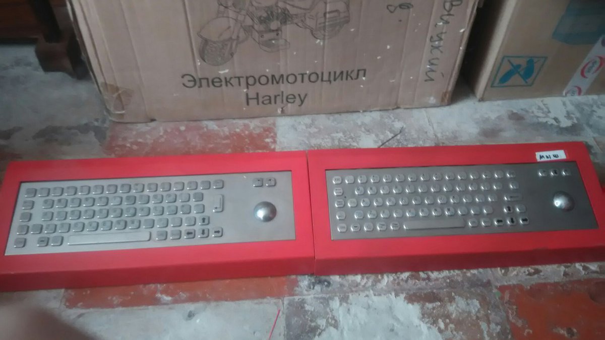

А вниз, типа вот такой, клаву прикрутим.
Клава.jpg (2469 просмотров) <a class='original' href='./download/file.php?id=123872&mode=view' target=_blank>Загрузить оригинал (94.7 КБ)</a>

frezeryga писал(а):Нс студия если лицензия стоит дофига бабла и нафиг она нужна за такие бапки.
Лицензия в цене платы:
"Комплект поставки:
Контроллер NC Studio для PCI слота PCIMC-53B-V3 - 1 шт.
Плата коммутационная 6B-EX1D7- 1 шт.
Набор кабелей для подсоединения к компьютеру - 1 компл.
Диск с программным обеспечением NC Studio v8 - 1 шт."
frezeryga писал(а):И какая гарантия если своими руками в мозги полезете менять .
Думаю, производитель согласится внутрь ящика поставить плату коммутации. А в какой комп я запихну сам контроллер, ему пофигу.
