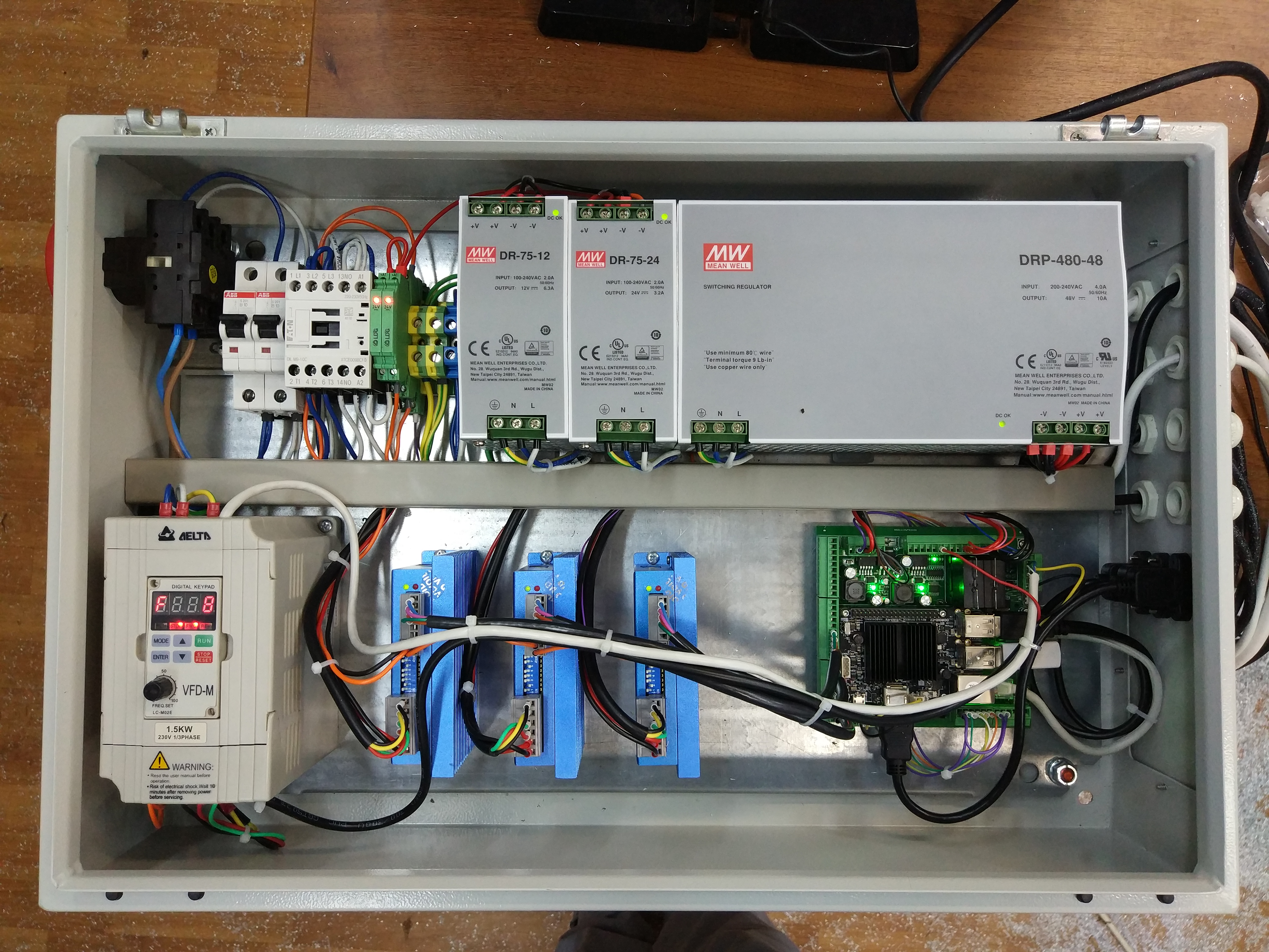

Оно понятно, если вообще. А вот в частности- зачем любительскому станку все это- не очень. Ну да хозяин- барин. Правда, когда он осознает во сколько электрошкапик с такими замашками выходит, вероятно поостынет

Я часа три, стоя в магазине, разбирался с тем, как оно работает.)Hanter писал(а):зы: на всякий случай - вот те которые "желто-зеленые"
Спасибо за беспокойство.
Для всех клемм нужны гребёнки-перемычки, чтоб они стали узлом перед разветвлением цепи, а у земельных снизу действительно есть обжимающие скобы, которые вгрызаются в дин-рейку при монтаже.
Я все это буду фоткать
А чего остыть. Клеммы стоят копейки, короб канал(перфорированный) 20р. за метр.Kiriller писал(а):вероятно поостынет
Феншуй - это бесценно, для всего остального есть MasterCard (c)

Во запарился. У меня в таком шкафу два клемника земли 1 фаза 1 ноль и все. В одно гнездо большого клемникалезет 4 провода легко с использованием гильз под два провода. Вся слаботочка на клемах бп умещается. Итого 4 больших клемника под 220 и все.

да ради бога.. никто ж не говорит что всем нада так и никак иначе.. каждый вотэтовот как он хочет... меня например вот такой монтаж в принципе напрягает. когда куча концов идет непонятно откуда непонятно куда.. а если еще и транзитом через какие то клемы то ваще ад.. Это хорошо если шкаф простой как табуретка - блок питания, драйвер, рубильник.. а если больше ? разбираться потом в таком монтаже - та еще радость. ну и опять же - все зависит от личного отношения к своему оборудованию. мне банально удобней когда я знаю - вот эта группа терминалов +5в.. вот эта группа +12в.. вот эта группа - для подключения мотора, вот эта еще чего то.. и я работаю только с ними, а не перетряхиваю весь шкаф. Экономия на терминалах ?? она во первых копеечная, а во вторых экономия на таких вещах выливается в геморой и потерю времени потом. по этому я за нормальный человеческий монтаж. без излишеств, но и без экономии на копейках..

Ну на моем станке с сервами их больше намного. А тут реально шкаф простой как валенок.

тут как посмотреть. если есть схема, то вы четко знаете, что из этой клеммы идет на драйвер грубо(ответка с другого места). и так все. не надо перебирать и отслеживать, что это за провод.Hanter писал(а):да ради бога.. никто ж не говорит что всем нада так и никак иначе.. каждый вотэтовот как он хочет... меня например вот такой монтаж в принципе напрягает. когда куча концов идет непонятно откуда непонятно куда.. а если еще и транзитом через какие то клемы то ваще ад.. Это хорошо если шкаф простой как табуретка - блок питания, драйвер, рубильник.. а если больше ? разбираться потом в таком монтаже - та еще радость. ну и опять же - все зависит от личного отношения к своему оборудованию. мне банально удобней когда я знаю - вот эта группа терминалов +5в.. вот эта группа +12в.. вот эта группа - для подключения мотора, вот эта еще чего то.. и я работаю только с ними, а не перетряхиваю весь шкаф. Экономия на терминалах ?? она во первых копеечная, а во вторых экономия на таких вещах выливается в геморой и потерю времени потом. по этому я за нормальный человеческий монтаж. без излишеств, но и без экономии на копейках..

дык я о том и говорю. более того - я у себя даже по цветам провода группирую. 5в - один цвет. 24 в - другой. сигналы обратки - третий. по этому мои шкафы предельно понятные по разводке. во всяком случае когда я поставил перебирать свой шкаa совершенно "нового" электронщика - пришел к нам новый парнишка, он не задал вообще ни одного вопроса. просто встал и пошел работать. а бывает берешь шкаф - пока все что можно не открутишь - фиг дохлый драйвер выдерешь...

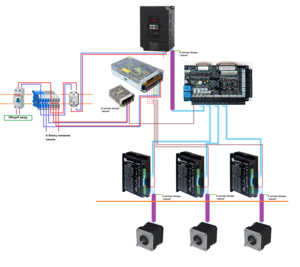

Хлопцы, возникли сомнения по схемам:
- УЗО на входе. Нормально ли это для частотника? Я бы в инструкцию заглянул.
- "От Частотника к шпинделю должен идти 4-ёх жильный экранированный провод, сечением не меньше 1.5мм2" - не много (сечение)? При 2,2 кВт ток менее 10 ампер.
- В левом верхнем углу модуль тёмного цвета, по всей видимости включение питания щита. Если это так, то вместо раздельных автоматов лучше использовать один двухполюсный (спареный).
- Если контактор коммутирует цепь питания частотника, то производитель (DELTA) рекомендует этого не делать. Пишет следующее:
Пожалуйста, не используйте магнитный
контактор для запуска и останова двигателя. Это
значительно снизит срок службы ПЧ, а подача
напряжения чаще 1 раза в 3 минуты может
привести к повреждению преобразователя.
Вопросы по собраному щиту:
- 24 V только для питания катушки контактора ?
- Интересно какие драйверы используются и что за плата управления?

схема до сих пор в разработке.Сергей/25rus писал(а):Хлопцы, возникли сомнения по схемам
тоже вчера обратили моё внимание на это, поэтому см. п1.Сергей/25rus писал(а):- УЗО на входе. Нормально ли это для частотника? Я бы в инструкцию заглянул.
шпиндель при торможении может отдать до 50% сверху. Исходя из инструкции, а я читал их аж две, производители советуют не мене 1.5мм2 на 2.2кВт шпиндели.Сергей/25rus писал(а):- "От Частотника к шпинделю должен идти 4-ёх жильный экранированный провод, сечением не меньше 1.5мм2" - не много (сечение)? При 2,2 кВт ток менее 10 ампер
Всё остальное не к автору шкафа - Фрезеряге.

Контактор не используется для запуска и остановки он подает питание и может выключать шпиндель только аварийно.

Контактор перед частотником это стандартная практика, например если в аварийной ситуации необходимо обесточить все. В инструкции написано, что не стоит использовать этот контактор для запуска мотора, а стоит запускать мотор с помощью управляющих сигналов частотника.

Последний вопрос остался без ответа:frezeryga писал(а):Контактор не используется для запуска и остановки он подает питание и может выключать шпиндель только аварийно.

24v питают контроллер и датчики. Контроллер mycnc et6 драйверы лидшайн ем705. Катушка контактора на 220.

Эт все хорошо, открой верхнюю крышку шпинделя, и посмотри сечение проводов внутри.Nonstopich писал(а):роизводители советуют не мене 1.5мм2 на 2.2кВт шпиндели.

Тогда 12 вольт для чего ?frezeryga писал(а):24v питают контроллер и датчики. Контроллер mycnc et6 драйверы лидшайн ем705. Катушка контактора на 220.

12v питают помпу,вентиляторы и релюшки там две мелкие которые для естопа.

На самом деле силовая часть схемы вызывает большего всего "недоверия" что ли...
В первую очередь потому, что опыта в этом нет, а бывалые форумчане молчат.
Из гугла удалось выяснить, что УЗО и частотник - это (в первую очередь) особая характеристика УЗО, и завышенный ток утечки.
Я хотел использовать вот такое: https://www.electro-mpo.ru/catalog/supe ... ya-5sm3-3/
Исходя из описания:
https://www.siemens-pro.ru/components/5sm.html
оно для этих целей и создавалось.
Надеюсь эта статья не нарушает правила форума
Т.е. тип АС (или в других источниках типа В), который будет реагировать на переменную составляющую.4.10. В жилых зданиях, как правило, должны применяться УЗО типа "А", реагирующие не только на переменные, но и на пульсирующие токи повреждений. Источником пульсирующего тока являются, например, стиральные машины с регуляторами скорости, регулируемые источники света, телевизоры, видеомагнитофоны, персональные компьютеры и др. Использование УЗО типа "АС", реагирующих только на переменные токи утечки, допускается в обоснованных случаях.
