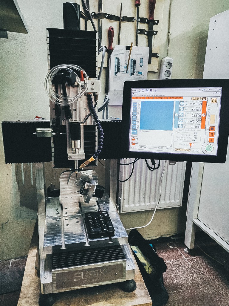

stanislavpetrashko писал(а):Если ось в положительных коорд то она едет в минусовые и не останавливается, если в отрицательных, то условие вообще не работает и ось просто едет в отрицательные координаты
Хомление - это как бы системная процедура и для нее нет плюсов или минусов, есть только направление движения. Которое она прекращает при наезде на датчик и соответственно обнуляет машинные координаты, после этого появляются плюсы или минусы... Если датчика не будет- будет "вечный двигатель"
Пересекает датчик только если на момент хомления он уже был сработавший ( пластинка и сам датчик не нулевой же толщины...)
Ну и пусть ось делает полный оборот при хомлении, если долго увеличте скорость хомления (она же в матче отдельно задается).

Ребят,конструкция станка не позволяет сделать сальто.поэтому с помощью макроса хочется сделать всё красиво и безопасно. Знающие люди если могут подправить код будет замечательно и плюс к карме)). В принципе если нет, то мой код тоже работает и возможно он поможет кому то с похожей ситуацией.

stanislavpetrashko писал(а):конструкция станка не позволяет сделать сальто.
Датчик хоминга в таком случае можно (нужно) ставить в крайнем положении.
Евжений
Сообщения: 1076
Репутация: 136
Настоящее имя: Жэзэрэл
Откуда: Там, сям.
Re: Список скриптов/макросов для Mach
Сообщение Евжений »
Enot_1 писал(а):Датчик хоминга в таком случае можно (нужно) ставить в крайнем положении.
Да.
И никаких танцев. Всё штатно. Макросов не надо городить.
stanislavpetrashko писал(а):мой код тоже работает
Это не на долго, у мача случится амнезия, и не туда поедет ось. Ставьте датчик в крайнее положение и обнуляйтесь всегда в одном направлении. Ну это лишь моё мнение.

Ещё можно добавить такое
DoButton(24)
If GetOEMLed(811) > 1 Then
Code"G0B90"
While IsMoving
Wend
Code"G92B0"
Else
Message"Homing fail"
Тогда ось будет после успешного обнуления становиться в горизонтальное положение и обнулять рабочий ноль оси B.
