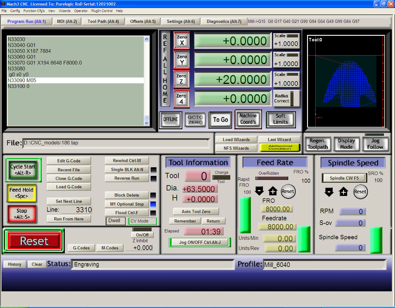

У меня Мач прогнал за 1:39 :)

AndyBig писал(а):У меня Мач прогнал за 1:39 :)
Понял. Спасибо.
А какая частота в Mach3. И если возможно скинуть файлы настроек Mach3 .чтоб я тебя не пытал расспросами.

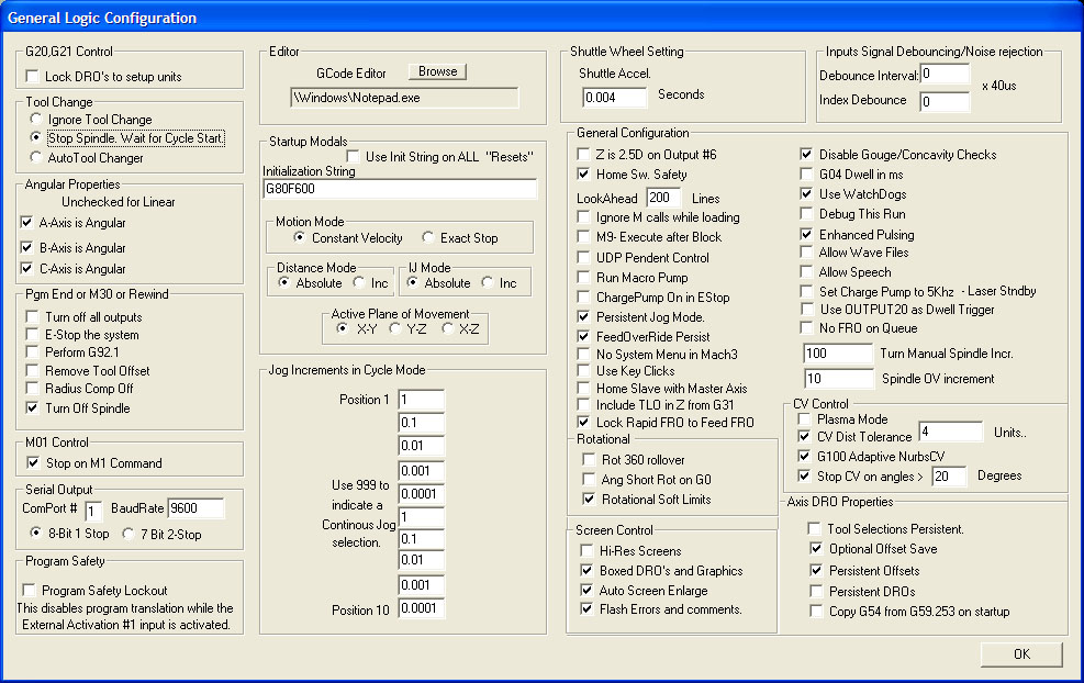

Да я особо настройки и не трогал. Задрал только скорость (8500 мм/мин) и ускорение (30000 мм/сек) :) Согласен, ускорение нереальное, но изначально никто ничего и не говорил о настройках моторов, вопрос стоял просто "одна программа отрабатывает быстрее другой" :)
Частоту порта я поднял до 60 кГц, иначе просто не удавалось выставить скорость выше 8000.
Остальные настройки вот:
Untitled-1.jpg (4480 просмотров) <a class='original' href='./download/file.php?id=29706&mode=view' target=_blank>Загрузить оригинал (210.97 КБ)</a>
Вообще я согласен с высказанным мнением - Мач просто останавливается после каждого перехода, не взирая на то, что траектория остается прежней.
Интересно было бы попробовать этот же код с убранными пустыми строками, отразится ли это как-то на обработке Мача...

Что-то вы некорректно настроили, если у вас время выполнения меньше - или холостые переходы слишком быстрые, или ускорения нереальные, или траекторию срезает.
KMotionCNC показывает скорость движения по прямым - ровно 8000 мм/мин и нигде он время не теряет.
