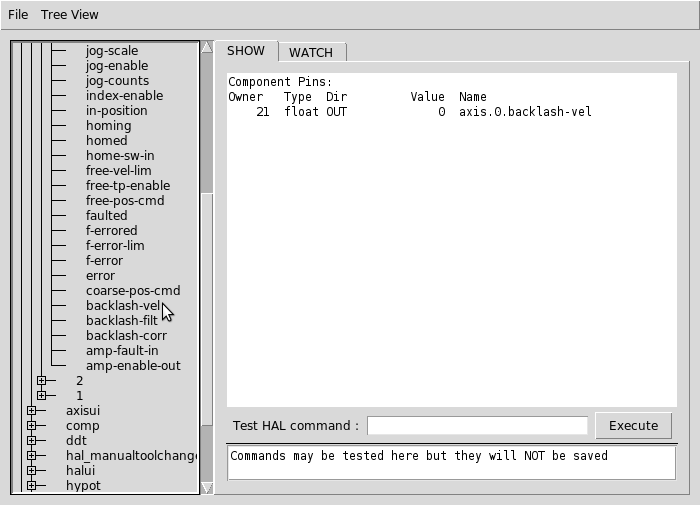

почему только пр смене направления? после остановки никаких выбросов при повторении направления

При смене направления логично предположить backlash.

backlash - люфт. Параметр компенсации люфта или таблица компенсации оси.

Почему компенсация люфта приводит к скачку?
Почему при этом выскакивает ошибка?

Чтобы компенсировать люфт, надо при смене направления движения быстро переместиться на величину люфта, чтобы его выбрать и не отстать от траектории. Поэтому происходит скачек. А зачем ты его настроил?

Логически правильно, причем компенсация люфта происходит на максимальной скорости.

Чтоб люфт убрать) 6 соток люфт. НО! На станке при скачке ошибка также выскакивалаNick писал(а): А зачем ты его настроил?

Оказалось что скорость компенсации отдельно задается и для каждой оси своя.xentaur писал(а):компенсация люфта происходит на максимальной скорости.

[Показать установки HAL]
HAL Configuration
HAL Configuration
