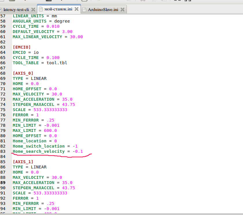

не все варианты хоуминга испробовал на практике...
но тут так прописано:
NO_FORCE_HOMING=1
это значит возможно работать без нахождения home
и в то же время
Home_search_velocity = -0.1
говорит емс искать
концевик с установленой скоростью(с данном случае -0.1)
может в этом коллизия...

nkp писал(а): Home_search_velocity = -0.1
Вроде ж закомментировал. Это

Home_location
Home_switch_location
эти параметры просто для меня незнакомы :thinking:

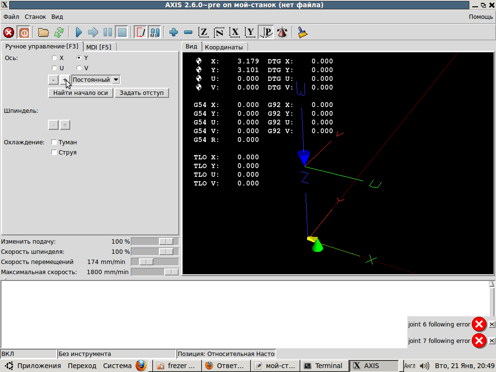

все мозги разбил на части.
Почему-то не работают оси U b V

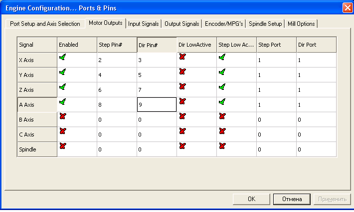

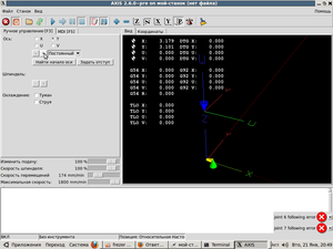

Настройки пинов на рис1 а общий вид линцнц на рис2

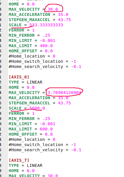

в ини в настройках осей scale на порядок разнится - это так задумано?(и пределы скорости разные)

nkp писал(а):в ини в настройках осей scale на порядок разнится - это так задумано?(и пределы скорости разные)
Где? Ткни пальцем плз.

но это к ошибке не имеет скорей всего отношения...

Это я нашел и справил и действительно к ошибке не имеет отношения :(

вот с этим попробуй...
вроде один к одному - но этот работает...
loadrt trivkins

Огромное спасибо! Помогло!
И тут вылезла ещё одна бяка :(
Выполнение кода G92 X500 Y390 u500 v390
ведет за пределы рабочего поля станка т.е.для перемещения в рабочем поле значения должны быть отрицательными.
С чем это связано?

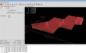

Можете дать тестовый файл для проверки работоспособности пенорезки?
Сообщения: 8167
Репутация: 1589
Re: EMC2 и 4-осевая пенорезка
Сообщение nkp »
dirtest-001.quadxyuv.ngc
(606.76 КБ) 899 скачиваний
можешь делать свои проекты в том же мастеркам,используя пп эрозионной обработки...

ЗЫ Кстати, а в ini разве не важен регистр в названиях переменных?
Я по поводу вот этого:
Home_location

Nick писал(а): по поводу вот этого:Home_locationHome_switch_location
кстати - этих параметров не вижу в документации(ну по крайней мере здесь)
ini файл регистрозависим (вот так halfile = core_stepper.hal уже не запускается)
nkp писал(а):кстати - этих параметров не вижу в документации(ну по крайней мере здесь)
кстати да, там же должны быть HOME и HOME_OFFSET...
