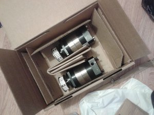

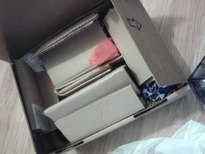

Редуктора человеку отправил, упаковал думаю нехило, в самом тонком месте четыре слоя картона, с сервами думаю буду еще аккуратней упаковывать.

Сервы по прежнему еще в продаже. Глядя на цены меньших по мощности комплектов, даже жалко продавать их по 17тр, но я за милионами не гонюсь, мечтаю правда, так что могу себе позволить :)

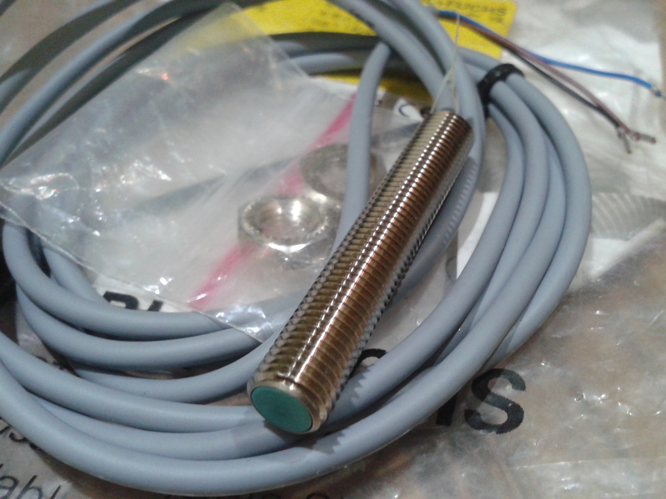

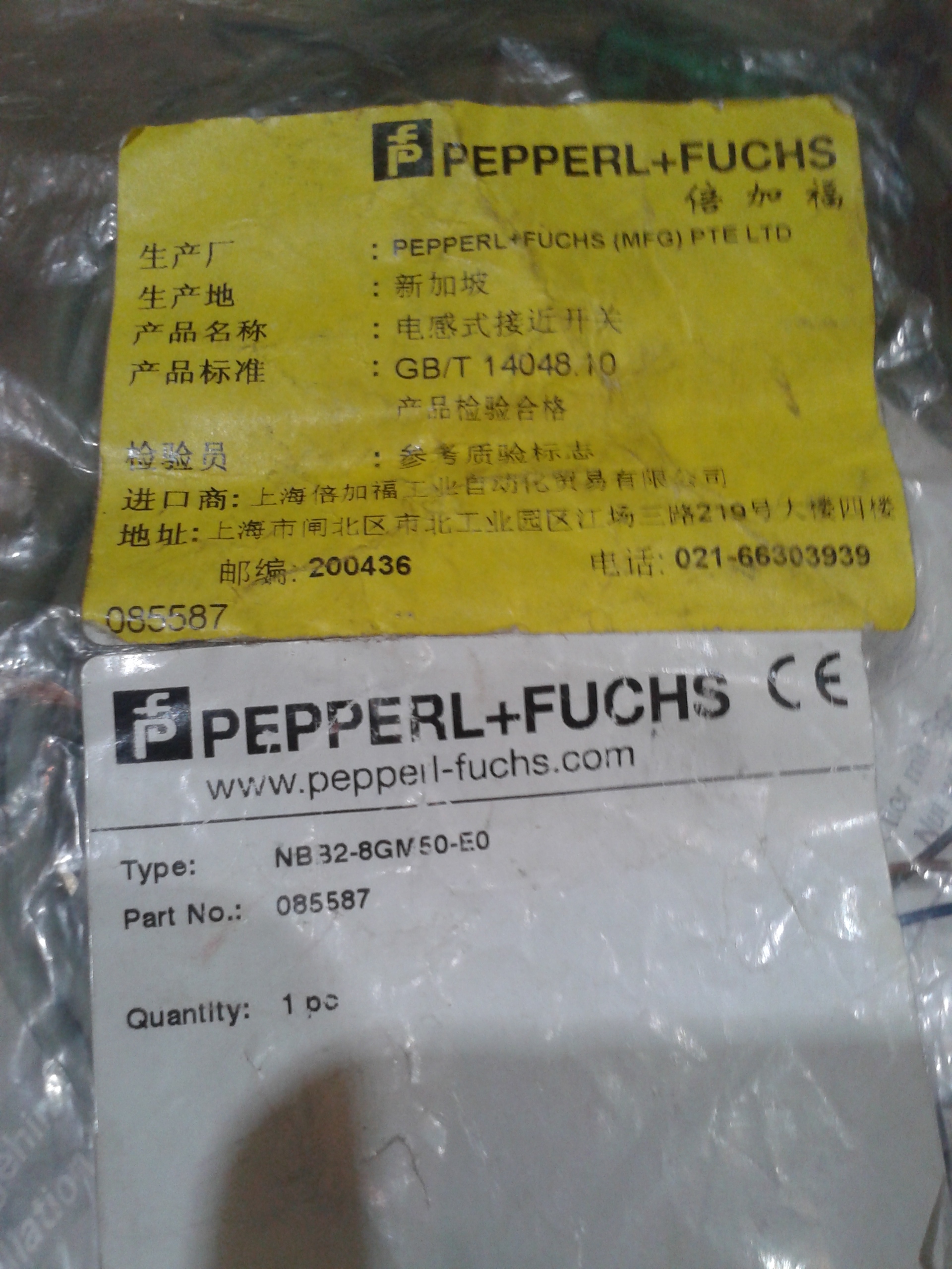

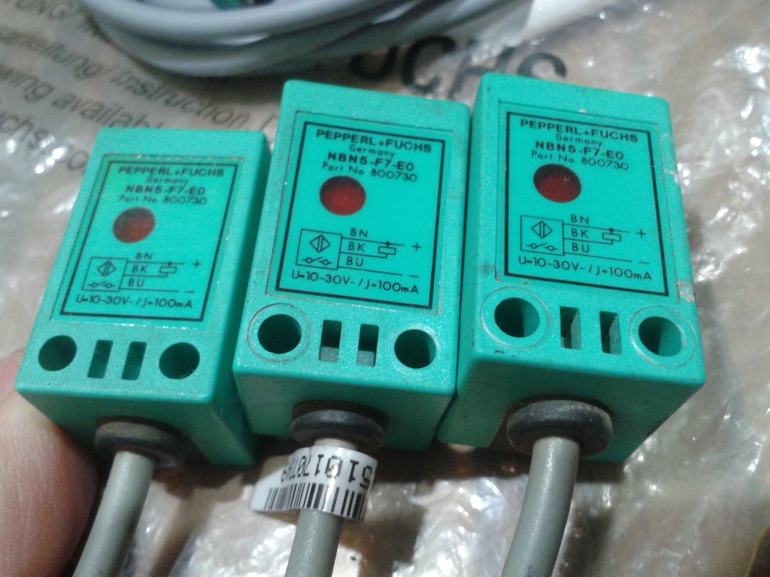

Ну и датчики по прежнему продаю, цена 1,5 за все.
nbb2-8gm50-e0 - новый
http://www.ebay.com/sch/i.html?_from=R4 ... 0&_sacat=0
nbn5-f7-e0 - б/у
http://www.ebay.com/sch/i.html?_odkw=nb ... 0&_sacat=0
