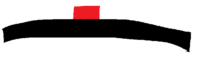

Udjin писал(а):Верно, но в этом месте находится массивная лапа кронштейна, и проходит через всю поверхность плиты. Т.Е. материал уже задублирован.
черное - плита, как она работает на изгиб тоже нарисовано. а красное - лапа кронтейна, как она помогает плите хотя и
Udjin писал(а): материал уже задублирован.

непойму что мешает заузить хомуты и сделать сплошное ребро от верха до низа плиты? в стальных хомутах смысла нет они мясистые и гнутся им негде.

Duhas писал(а):черное - плита, как она работает на изгиб тоже нарисовано.
Я вас понял.
Поясняю.
Любая конструкция - набор компромиссов.
Согните плиту в другую сторону, и этот участок начнёт работать.
Над этим участком проходит верхняя перемычка. Она также будет работать, и именно при изгибе в указанную вами сторону.
И, у меня складывается впечатление, что вы плохо себе представляете что это такое, кусок стали с толщиной 20 мм. Именно такова проектная толщина плиты под шпинделем.
Это равноценно плите из термоупроченной дюрали с толщиной 36!!! мм. Нужно посчитать, возможно и поболе.

я прекрасно знаю что такое кусок стали и по толще он конечно кондовый но в малых пределах гнется руками в легкую. и вашу балку хоть из 30ки хоть из 50ки без ребер можно согнуть руками на недопустимые для станка значения. бросьте балку на две подкладки поставьте индикатор в середине и встаньте ногой если хоть на 5 соток согнулась то это говно полное а не жесткость для станка из стали. тоже касается и зет плиты будь она хоть из 30ки пока она плоская пластина она будет звенеть и гнутся в малых пределах. от перемычки толку мало ребро бомжарское низкое и сверху держит тока один болтик который будет работать на здвиг когда от этой перемычечки поступит нагрузка а поскольку плечо там никакое то болтик этот непомешает смешатся этому квадратику который он типа держит. ребра нельзя резать они от этого перестают быть ребрами.

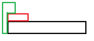

Duhas
Udjin писал(а): Посмотрел историю ваших сообщений, Андрей.
Похоже вы представляете, что такое кусок сталюки. И тем паче не понятен ваш пассаж.
я думаю не столь хорошо представляю как хотелось бы, особенно в численных выражениях, однако если конструктивно - вспоминая занятия по ТРИЗ в дестве - сделайте ребро цельным и не цельным одновременно :D А именно - ребро частично уходит за плиту, частично кка сейчас нарисовано, т.е.: будет мясо для крепления - то что есть сейчас. и ребро - дополнительно.
черное - плита, крансное - хомут, зеленое ребро. вид - сечение с плоскости хомута
