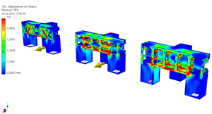

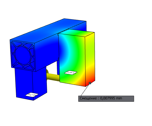

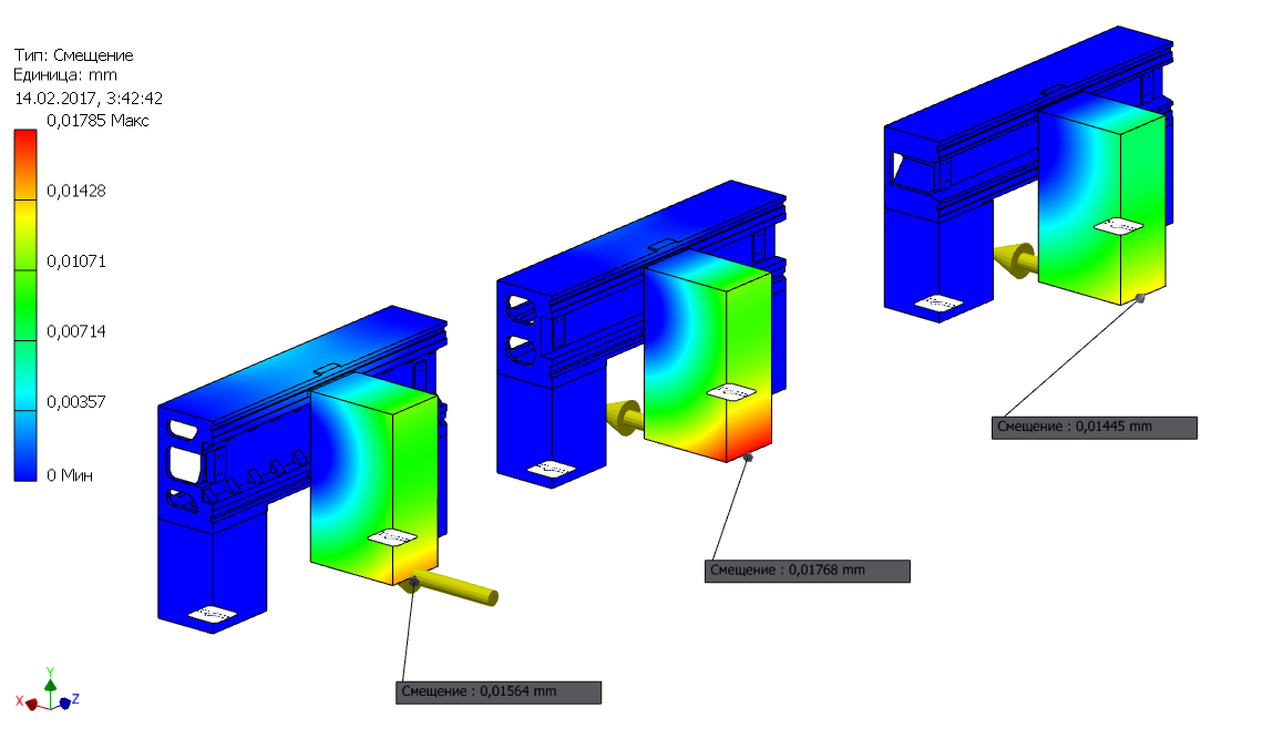

а у кого есть возможность балки прогнать на сравнительный анализ? у меня разницы между моим первым вариантом и с диагональными ребрами получился идентичный
й2.JPG (3036 просмотров) <a class='original' href='./download/file.php?id=103188&mode=view' target=_blank>Загрузить оригинал (85.72 КБ)</a>
й33.JPG (3036 просмотров) <a class='original' href='./download/file.php?id=103189&mode=view' target=_blank>Загрузить оригинал (67.32 КБ)</a>
в архиве 3 портала, первый который был на шару, второй по моему дизайну, и третий по совету мЭтров.
хотелось бы объективной оценки именно в этом размере, а то я не вижу разницы (анализ солида для меня дугок)
порталы.rar
(292.18 КБ) 249 скачиваний

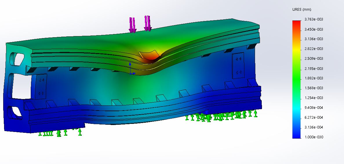

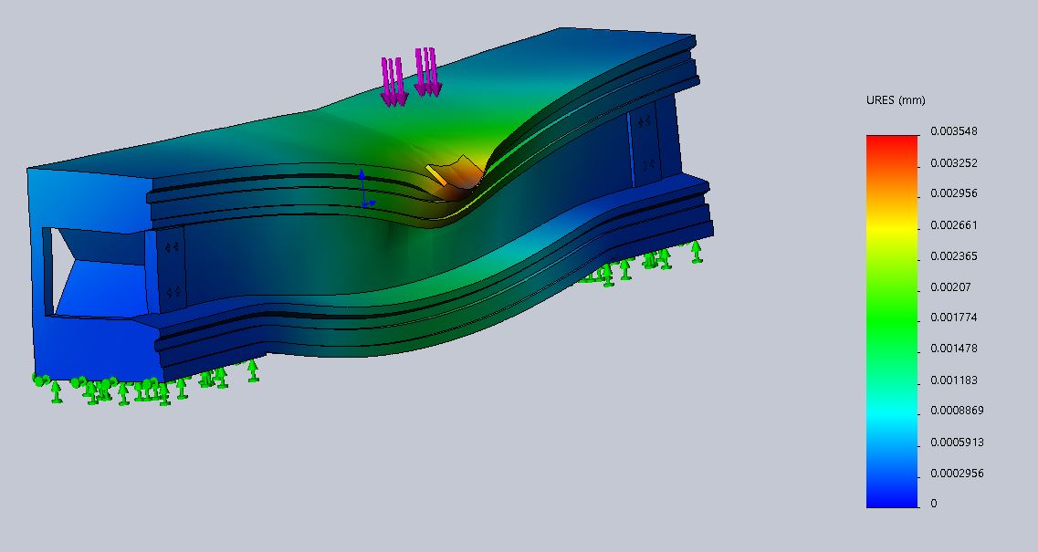

donvictorio
Сообщения: 2349
Репутация: 683
Настоящее имя: Виктор
Re: Автобот из чугуния по цветмету 600х400х250
Сообщение donvictorio »
ни один из них не проходит тест.
1000Н на нижней грани болванки.
первый вообще скручивается в лапшу, спасает только увеличенное плечо.
последний (типовый) ведёт себя лучше всего.
Screenshot_18.png (3014 просмотров) <a class='original' href='./download/file.php?id=103194&mode=view' target=_blank>Загрузить оригинал (85.32 КБ)</a>
слабые места:
Screenshot_19.png (3013 просмотров) <a class='original' href='./download/file.php?id=103195&mode=view' target=_blank>Загрузить оригинал (195.61 КБ)</a>
как вариант - рассмотреть дважды цельнозамкнутый профиль. при том же весе, но чуть больших габаритах деформация вдвое меньше.
вопрос только в технологичности отливки.
набросок:
с шириной стола 800мм и классом П деформация этих порталов должна быть 0.0128. это с учётом всех компонентов, не только балки. этот гост для станов весом в десяток тонн..
в целом коррелирует.
типовая конструкция близка к Н, остальные нет (свой эскиз не учитываю, это так, фантазия)
беру поправку не только на деформацию балки, а и на теоретическую деформацию остальных элементов, а они не такие жёсткие.
надо гнуть всю конструкцию в сборе - там много интересного выясняется :)

donvictorio писал(а):ни один из них не проходит тест.
Я вижу 0.015смещение на "фрезе" при 1000н (условно 100кг) реза. Это вообще реально? Моторы смогут такое усилие развить?
