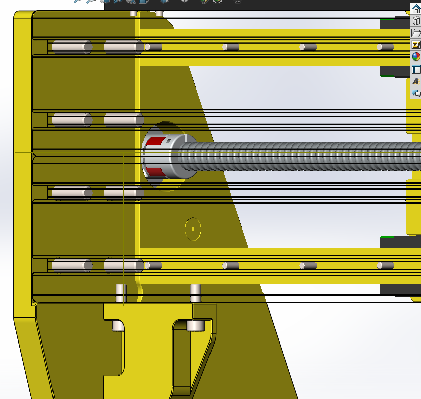

Добрый день. Есть ли смысл делать такую выборку под профиль на оси Y?

Ну если сделал то считаю что есть смысл. Но и без нее жить можно. Просто потрудней выставлять балку.
Re: кандидатура на народный станок 400х300х100
frezeryga писал(а):Ну если сделал
Да, сделал уже.

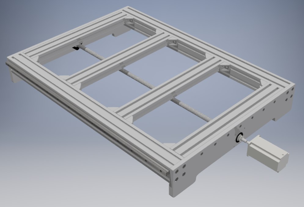

Берут меня сомнения по поводу диаметра ШВП. Поле хочу 600х400 мм. Из за этого надо удлинять Y примерно до 800 мм. ШВП1605/1610 мал для этого, как считаете? Станок хочу максимально (на сколько возможно) по уму сделать. Спешить некуда. Поэтому интересует мнение человека-строителя
Ну до 800мм вроде 16е ставят. Но это предел. Но лучше поставить 20 самую длинную. Еще посмотрите 4й номер в подписи. Может два винта если по уму.

К двум винтам как то душа не лежит... У кого есть опыт использования портального станка с ШВП1605/1610 на такой длине (800 мм), сильно винт болтает?
Меня пугают их цены, все в евро..... Какой профиль Вы брали и сколько обошлось?
Тоньше чем в проекте профиль ставить не советую.

sima8520 писал(а): К двум винтам как то душа не лежит... У кого есть опыт использования портального станка с ШВП1605/1610 на такой длине (800 мм), сильно винт болтает?
Ничего не болтает. 900мм рабочий ход, длина винта 1100мм, скорость по оси 18м/мин(1800об/мин), швп1610.
я ставил, нормально там все, 10м\мин крутил, до метра можно ставить вполне 16ые швп.
и вобще после постройки 3х станков, 20е швп и рельсы на станках из ал. профиля с полем близким к 600х400, считаю пустой тратой денег, так как они тянут за собой более дорогие опоры и увелечние прочих деталей, а крепче и жестче на профиле всреавно не будет.
15й рельс и 16ая швп хватает с избытком.
